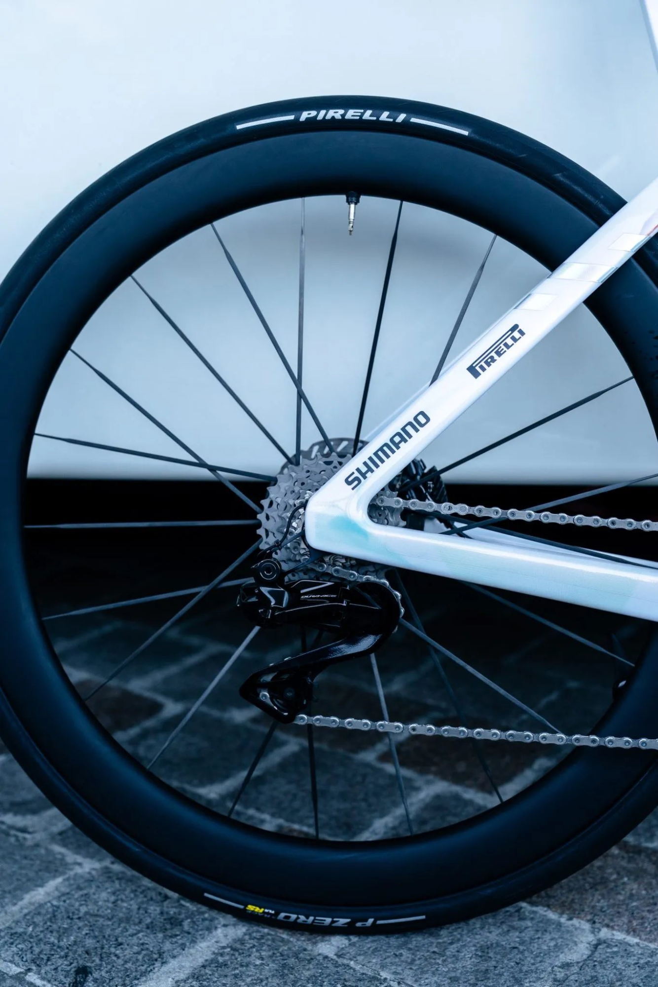

Die Shimano Laufräder bekommen wohl sehr bald einen Nachfolger. MVDP fährt welche mit breiten Aero Speichen.
