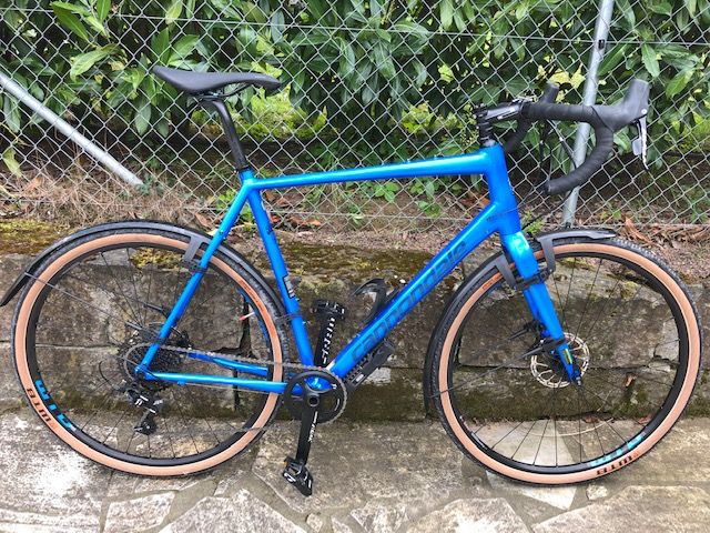

frankblack
so würden die Proportionen beim M bei dir in etwa auch aussehen: Sitzrohrlänge 50cm, Sitzhöhe 78cm
ich finde es nicht seltsam :D

@frankblack
Vielen Dank für das Bild, da sieht man genau was ich meine. Ich finde das Verhältnis von Sattelstützenauszug zu Sitzrohrlänge passt da nicht mehr. Mir persönlich gefällt das optisch nicht und die damit einhergehende größere Überhöhung ist auch nichts für mich.
