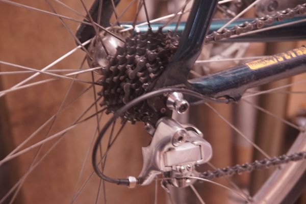

Ach so: ich habe mir vor kurzem nen neuen Satz Laufräder geholt, den ich hier drauf gepackt habe, sollte aber eigentlich kein Unterschied zum alten sein: ebenfalls Campa-Nabe mit Campa 8-fach KAssette DSC073126.jpgDSC073266.jpg

Mit "Foto" dachte ich eher an etwas weniger ungeschickte aufgenommene Fotos, anhand derer man dann auch die Kettenlänge auch beurteilen kann. Dazu müsste dann der gesamte Antriebsstrang auf dem Bild sein, damit man nicht raten muss, wo die Kette vorne liegt bzw. wie stark oder wenig gespannt der Schaltwerkskäfig ist.
Wenn du mit "Foto" ein Foto meinst, anhand dessen man auch die Kettenlänge beurteilen kann, wäre es für mich hilfreich gewesen, du hättest mir das gesagt. Wir haben ja ursprünglich nur über das Schaltwerk gesprochen und nicht die Kettenlänge, zumindest war das von meiner Seite aus die eigentliche Frage.

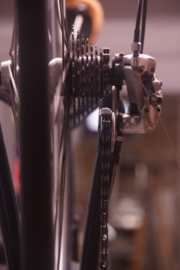

Dann versuche ich jetzt mal ein weniger ungeschicktes Foto zu posten.
Scheint okay zu sein mit der Länge.
Faustformel: Großes Blatt+kleinstes Ritzel: Dann bilden Hinterradachse sowie Leit- und Spannrolle des Schaltwerks eine senkrechte Linie.

Das Schaltwerk sag genauso aus :-) Also diese "Bleche" vom Käfig.
Weißt du denn, was dann das Problem sein kann? Ich kann das SW manuell auf die Ritzel drücken, es schnellt aber sofort wieder zurück.. ist es doch das Schaltwerk?
Gerade erst gesehen (GENAU lesen hilft...) dass die Kette auf dem Foto erst auf dem VORletzten Ritzel angekommen ist:
Nein, dann wäre meine Vermutung schon, dass es an der Kettenlänge liegt. Der Käfig ist jetzt ja schon maximal nach vor gezogen - beim Schaltversuch auf das noch größere Ritzel kann er sich nicht noch mehr strecken.
Wie viele Zähne hat das größte Ritzel?
Aber: ist die Kette denn jetzt zu kurz?
Und wegen des Schaltwerks? Hast du da ne Vermutung, ob das defekt ist? Oder liegts an der Kettenlänge?
