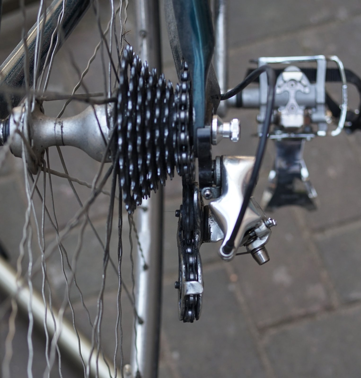

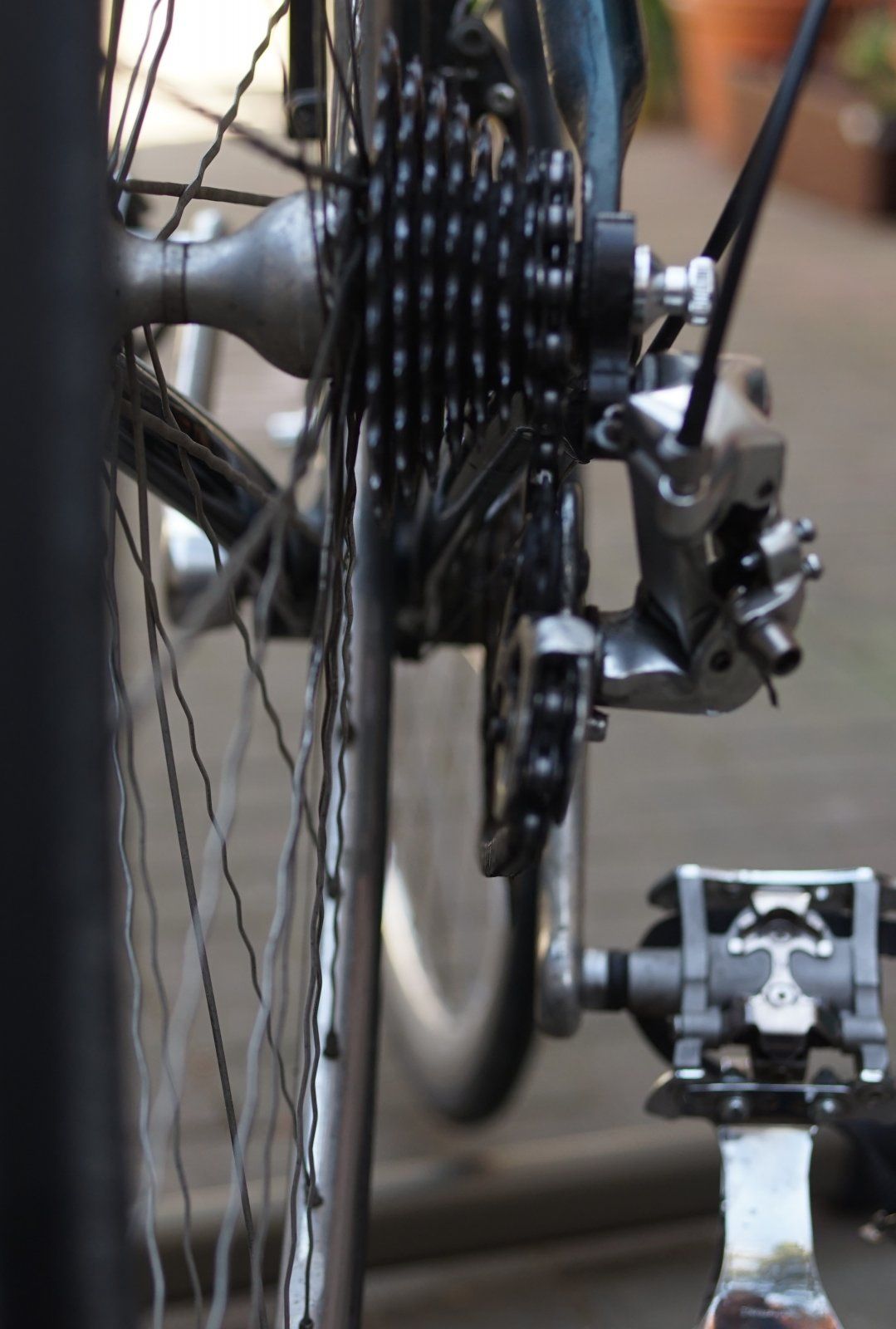

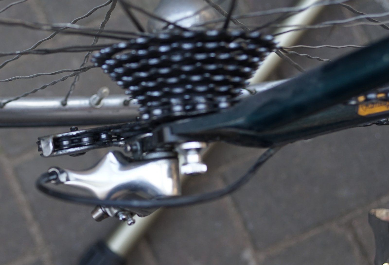

Hi,
habe hier schon mal geschrieben wegen meines Principia 700, das ich vor 2 Jahren gekauft habe und mit dem ich bisher irgendwie nur Ärger habe - hat nichts mit der Qualität von Principia oder Campa zu tun, lediglich mit dem Zustand der von mir gebraucht erworbenen Teile.
Da das am Rad montierte Schaltwerk kaputt war, habe ich bei ebay-Kleinanzeigen einen Ersatz besorgt, war ein Chorus, glaube ich, 8fach.
Anschließend hatte ich Probleme beim Einstellen. Beim Treten gibt es immer so Klickgeräusche, es scheint, als würde die Kette in einem der Schaltungsrädchen immer hängen bleiben.
Sehe ich das richtig, dass das Schaltwerk verbogen ist??
Falls ja, würde das hier passen? Brauche 8fach..
https://www.ebay-kleinanzeigen.de/s-anzeige/campagnolo-schaltwerk/1355418018-217-960
Danke und viele Grüße
Max

Und die Schalträdchen sind deutlich zu schmal, oder es wurden aus Idiotie Unkenntnis des Erstbesitzers irgendwelche Spacer (wie sie etwa bei Tacx-Rollen dabei sind) weggelassen, die Schaltrollenbolzen dürften nicht aus dem laufradzugewandten Teil des Schaltwerkskäfigs herausschauen, und die Kette müßte nach beiden Seiten deutlich mehr Luft haben. Bei dem Anbieter in den Kleinanzeigen handelt es sich hoffentlich nicht um den gleichen Knilch, der Dir das verbogene Teil angedreht hat?

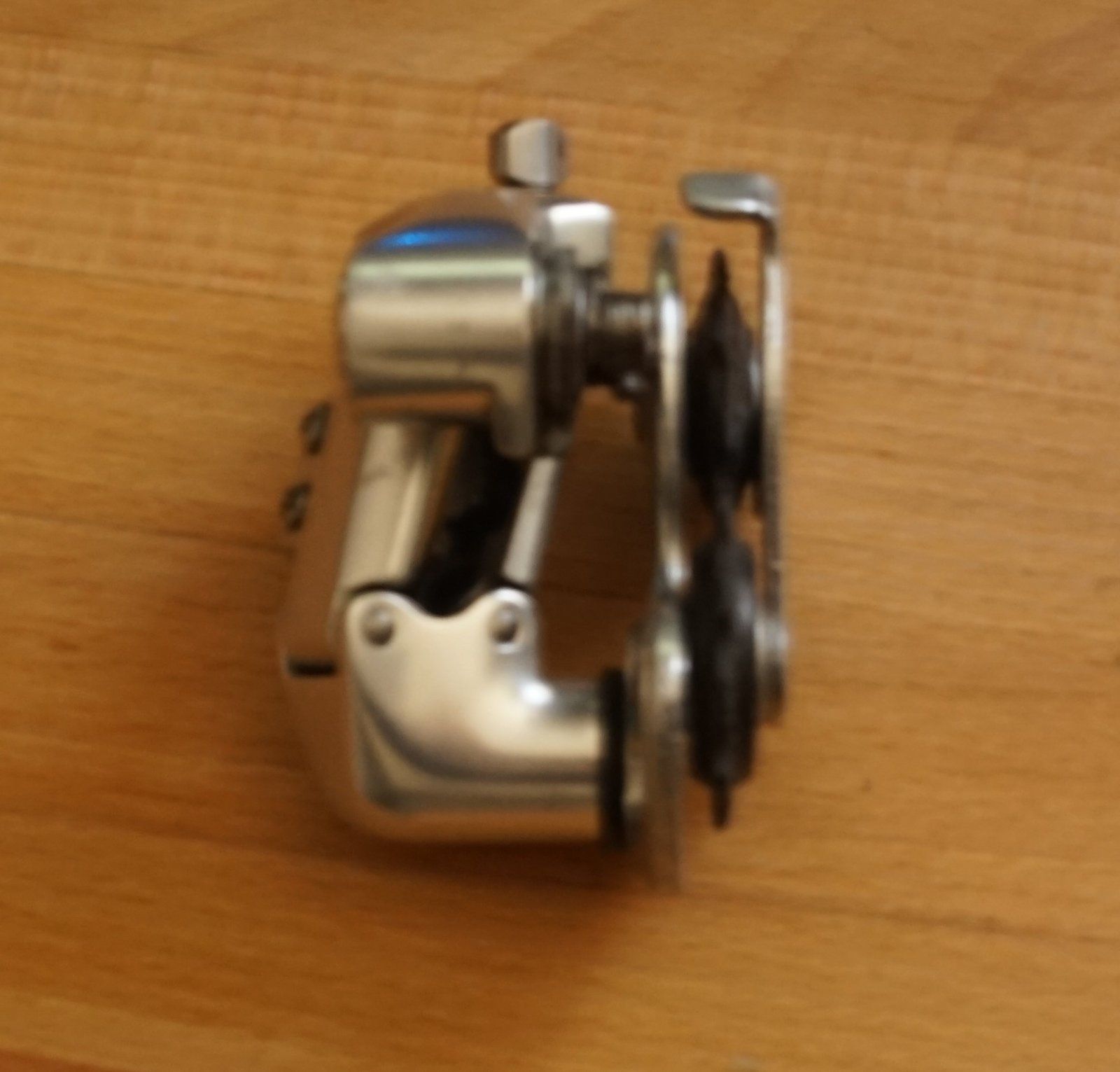

OK. Ich habe grad noch ein 8faches Campagnolo SW bei mir gefunden. Denke eigentlich, dass es kaputt ist, wüsste zumindest nicht, warum es sonst da rum liegt. Aber eigentlich macht es so nen ganz guten Eindruck.. Werde später mal nen Foto posten, vielleicht kann mir jemand ne Einschätzung liefern. Danke
sieht auf den ersten Blick ganz gut aus, oder? Rückholfeder funktioniert..
Der Schaltwerksarm (Kettenkäfig) scheint mir auch in sich verdreht zu sein
Wenn ich mir das auf diesem Bild ansehe .....
dsc0681155-jpg.766453
....scheint der Schaltarm unten nach außen verdreht / verbogen zu sein.
Das mit dem Schaltungsrädchen-Abstand sehe ich auch so, da fehlen die Distanzscheiben. Das ist im Schaltarm zu eng.
Bau das Ersatzschaltwerk ein und besorg Dir für das verbogene ein paar neue Schalträdchen. Die korrekt montiert, könnte der verdrehte Käfig eventuell trotzdem funktionieren.
Probier´s einfach aus. Sieht noch sehr gut aus.

Das Schaltwerk schaut ungefähr genauso verbogen aus, wie meins in der Bastelbox.

Bei dem abgebildeten vermute ich, das nicht nur der Käfig verbogen ist, sondern das Schaltparalellogramm sich mit verwendelt hat.
Einem ausgebauten Schaltwerk ist leider kaum anzusehen, das es verbogen ist.
