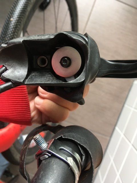

Hallo zusammen, der Eintrag ist zwar schon älter...aber habe mit der Potenza eine ähnliche Leidensgeschite hinter mir wie FreeriderMuc
Ein Gravelbike und ein Reiserennrad hab ich mit Potenza 11x aufgebaut 2019 als die Gruppe im Sale war. Plötzlich konnte ich auch nicht mehr schalten, obwohl ich gar nicht "viel" damit gefahren bin. Vielleicht 1/2 Jahr bei 500-800 km Gravel bei trockenem Wetter. Kannte ich so nicht von Campy. Bin früher 9x /10x Gruppen Veloce Cenatur gefahren ohne Bugs. Habe den Schaltgriff abgebaut und erst mal gesehen, dass die ganzen Zahnräder aus Kunstoff sind. Die Schraube die das ganze System hält hat sich gelöst und war locker. DIe ist nur mit Schraubenkleber eingedreht. Da noch Garantie habe ich das nach Leverkusen in die Reparaturwerkstatt. DIe haben das wieder festgezogen...soweit so gut. Bike wieder zusammengebaut, gefahren, nach 3 Fahrten ging das wieder los. Wieder abgebaut, nach Leverkusen....dann haben sie den Corpus getauscht. Wieder zusammengebaut und genau der gleiche Müll nach ein paar Fahrten. Hatte dann die Schnauze voll und mit eine Chorus 11x geholt. Seither ist Ruhe.
Bei meinem anderen Reise Rennrad ist mit auf Malle auf der Rückfahrt vom Cap Formentor dann der Potenza Schaltgriff kollabiert und konnte nur mit der großen Mühle zurück, auch keine nennenswerte Laufleistung. Großes Feedback kam von Campy nie dazu und in Foren habe ich keine Threads wie diesen gefunden. Falls noch jemand ein Potenza Schaltgriff Schwarz (Felgenbremse) und ein Schaltwerk sucht,habe noch OVP da. sportlliche Grüße Jürgen
