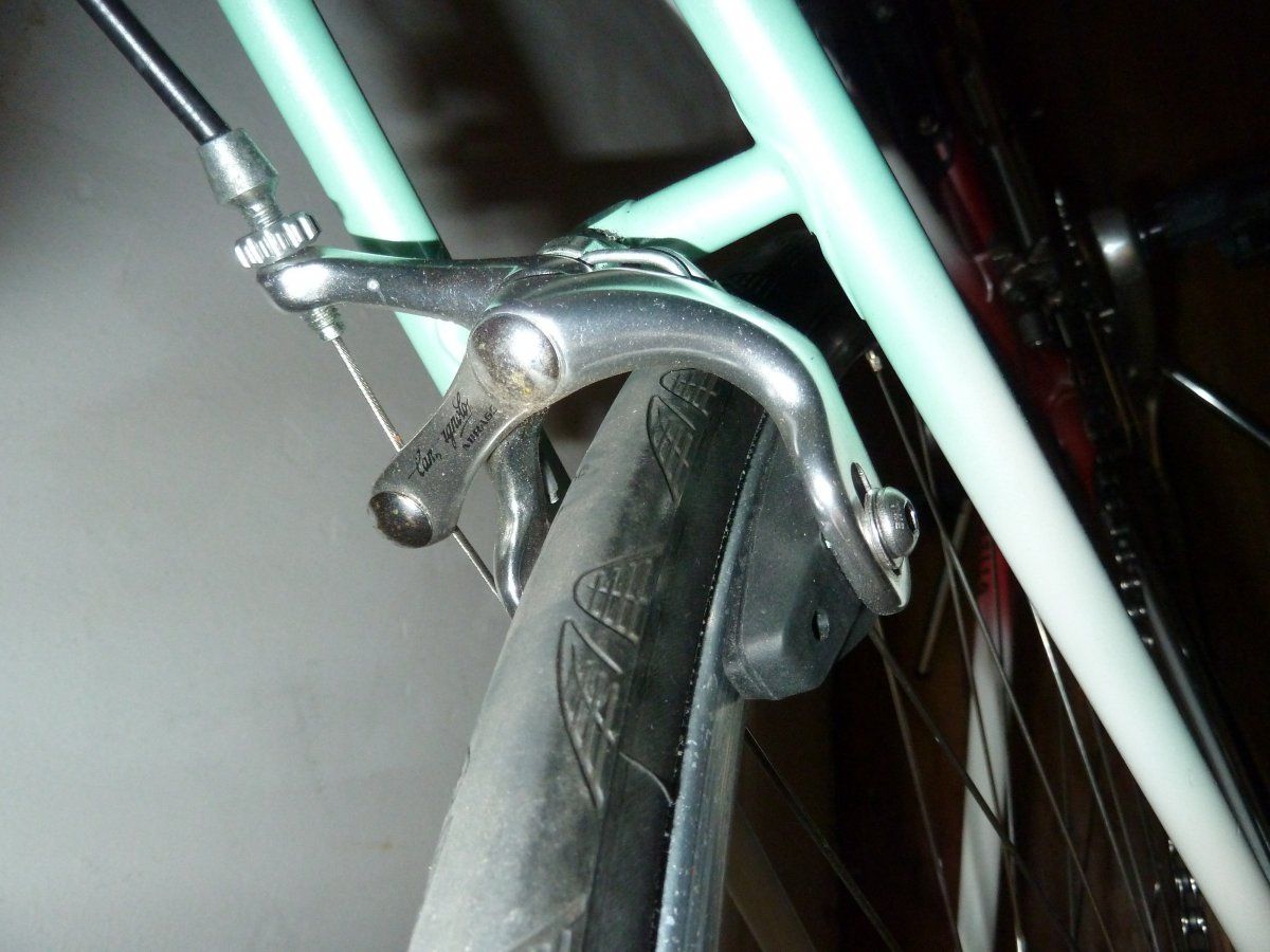

gibt es einen Trick um die Bremswirkung der Bremsbeläge zu verstärken?
Die Felgenflanken sind von altem Bremsbelag gereinigt, die Bremsen selbst - Campagnolo Mirage - eingestellt und trotzdem bremsen die Bremsen im Vergleich zu Record- oder Chorus-Bremsen, die an meinen anderen Rennrädern montiert sind dann doch eher bescheiden.
Ich dachte, es läge u.a. auf an den gereinigten Bremsflanken, aber das Problem hat sich gestern nach der ersten 50 Kilometer Tour in dieser Saison Tour nicht spürbar verbessert? Hilft es hier die Bremsklötze anzuschleifen, oder gibt es einen anderen Trick? Im Internet habe ich dazu nicht wirklich etwas brauchbares gefunden?
Ich bin für jeden Tipp dankbar...

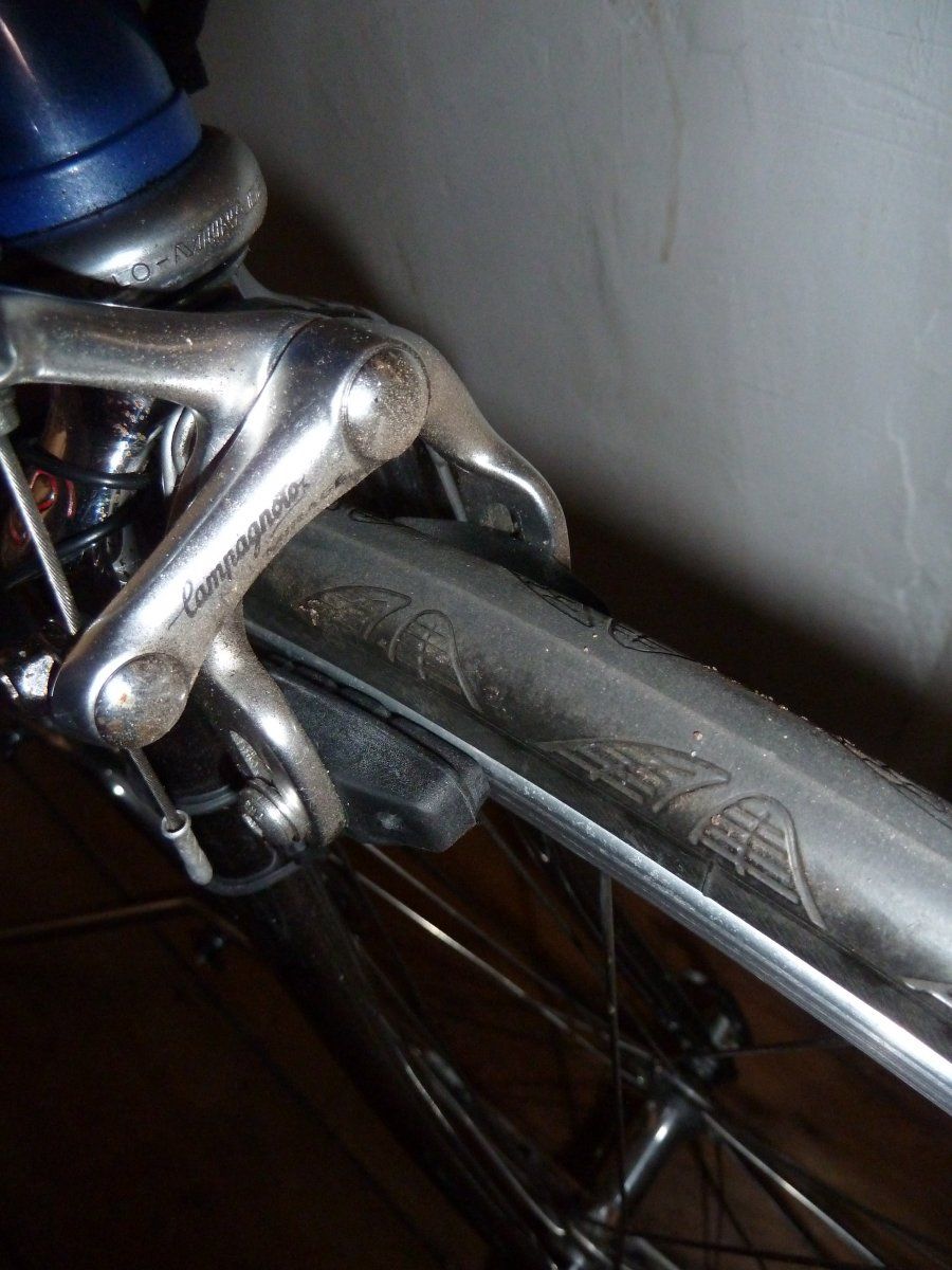

Dafür gibt es zwei Gründe:1. Die Bremsgummis, die an der Mirage montiert sind, sind suboptimal und wenn die auch noch etwas älter sind, dann erst recht. 2. Es handelt sich bei den Bremsen um Single-Pivot (Eingelenkbremsen). Normaler Weise benutzt man heutzutage, zumindestens am Vorderrad, Dual Pivot-Bremsen (Zweigelenk), wodurch man merklich mehr Bremskraft erhält.
Ich persönlich würde die Bremskörper tauschen. Die aktuellen Veloce sind top.
Dito. Wenn die Bremsen aus nostalgischen Gründen verbleiben sollen, helfen andere Beläge durchaus. In dem Fall die Bremsschuhe tauschen, als Gummis zum Beispiel Kool Stop Dual Compound.
Die Beläge machen gut die Hälfte der Bremsperformance aus..........

Mit gebrauchten Bremsen geht sie Rechnung in der Regel nicht auf, da Du meist die Beläge erneuern mußt. Sicher, für zwei Paar KoolStop oder Swisstop Bremsschuhe bekommt man bald ein Paar Veloce Bremskörper neu.
Trotzdem: gute Bremsschuhe werten auch alte Eingelenker entsprechend auf. Wenn Deine Chorus oder Record Bremsen ebenso alte Eingelenker sind, ist die Bremswirkung nur marginal besser. Und eigentlich gute Dual Pivot Bremsen tun nicht das, was sie sollen, wenn da alte "versteinerte" Gummis dran sind.
