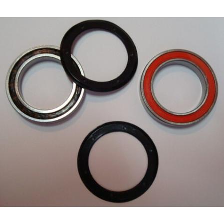

Das ganze UT System mit den nur einseitig gedichteten Lagern ist eine Fehlkonstruktion, bei der die Lager ohne viel Fett recht schnell den Geist aufgeben. Beim Wechsen doppelt gedichtete Lager nehmen und gut ist.

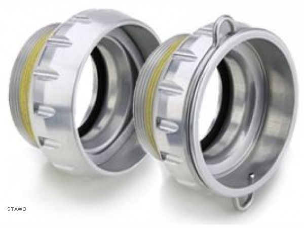

Was so nicht stimmt! da es durchaus doppelt und beidseitig gedichtet ist.
Schleifende Dichtung an den Lagerschallen, und eben beidseitig die I-Lager.

Hier sieht man recht gut die schleifende Dichtung in den Lagerschalen (schwarzer Ring):
