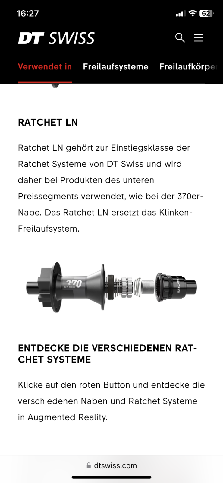

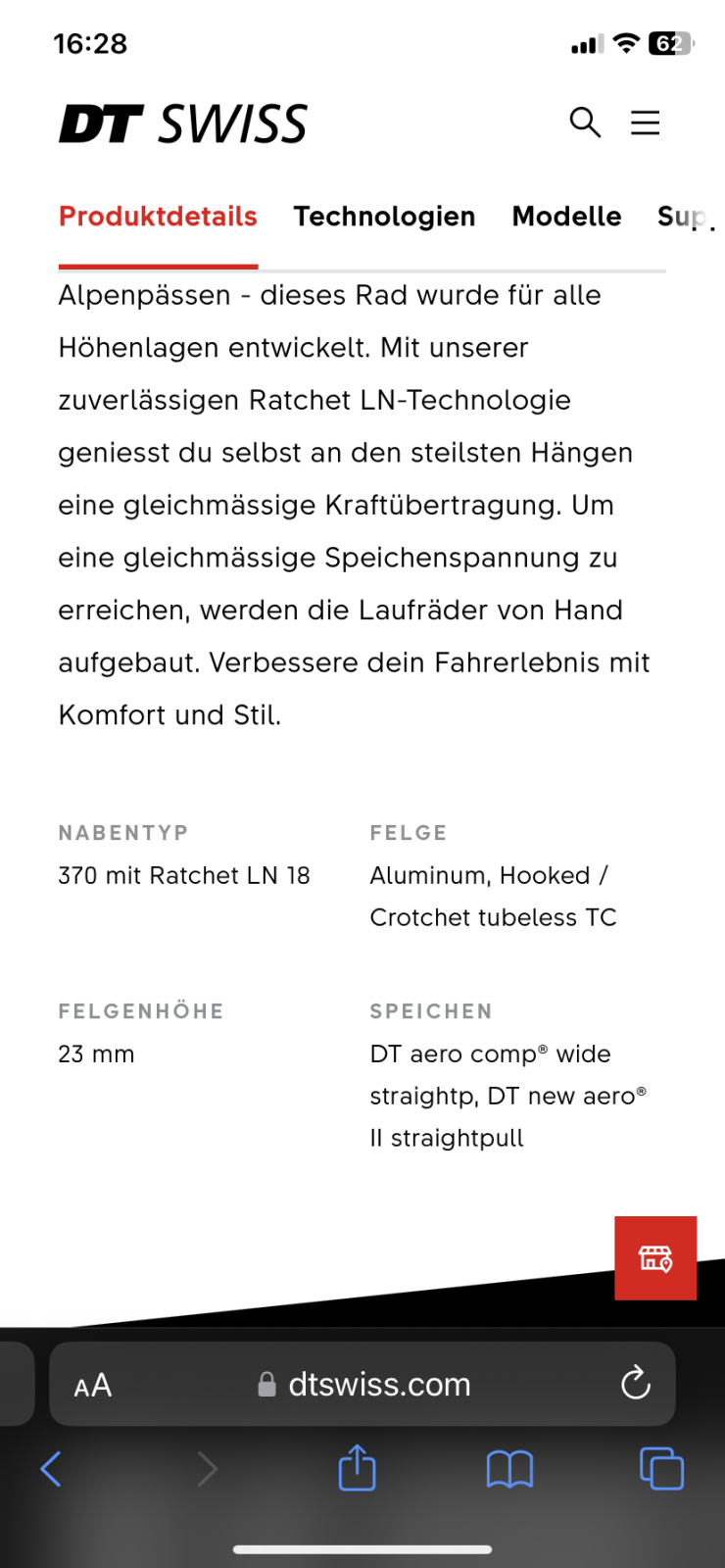

Ja, deswegen schnall ich es nicht. 🤷🏼
Die normalen 370 lassen sich doch umrüsten. Dann müsste ein Campa Freilauf doch gehen.
Da würde ich mal bei TNC nachfragen. Die kennen sich damit aus.
DT schreibt dazu:
Mit dem Ratchet LN können Sperrklinkensysteme auf Ratchet umgebaut werden.
https://www.dtswiss.com/de/laufraeder/laufrad-technologien/ratchet-ln-technologie
"Das Ratchet LN System eignet sich für 370er-Naben mit Klinkensystem. Bei diesen Naben befindet sich die Dichtung des Freilaufsystems am Freilaufkörper. Bei den neuesten DT Swiss Naben ist die Dichtung des Freilaufsystems dagegen am Nabengehäuse angebracht. Darum sind die Freilaufkörper mit Ratchet System oder Ratchet EXP nicht mit Klinkennaben kompatibel."
Also müsste es ein LN Campa Freilauf sein.
