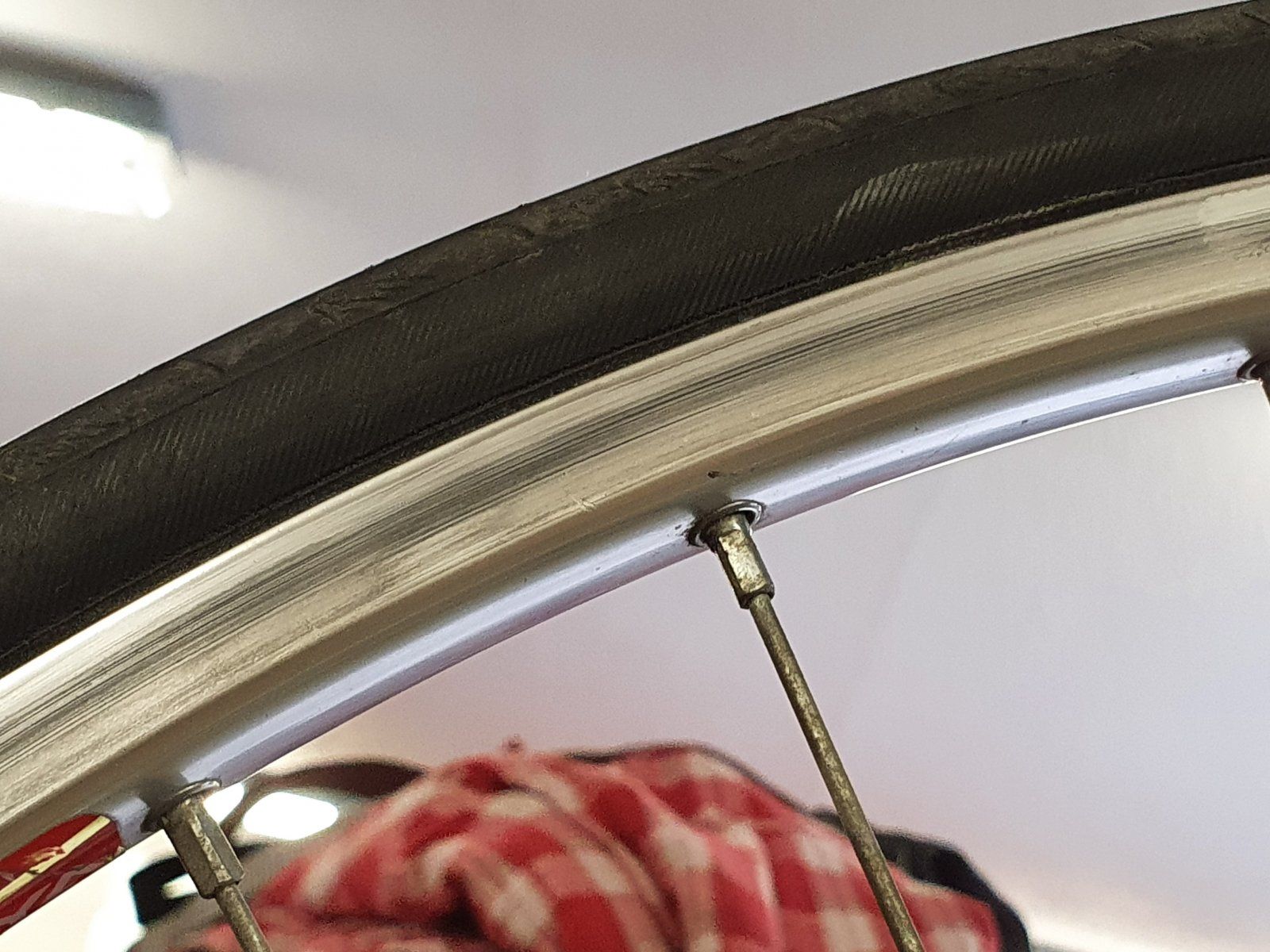

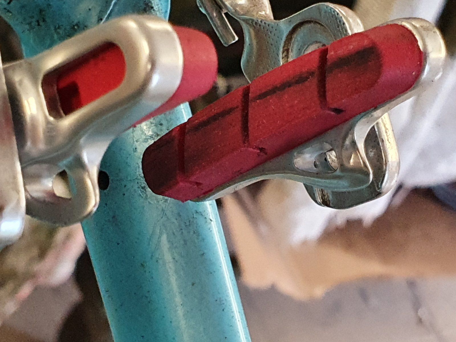

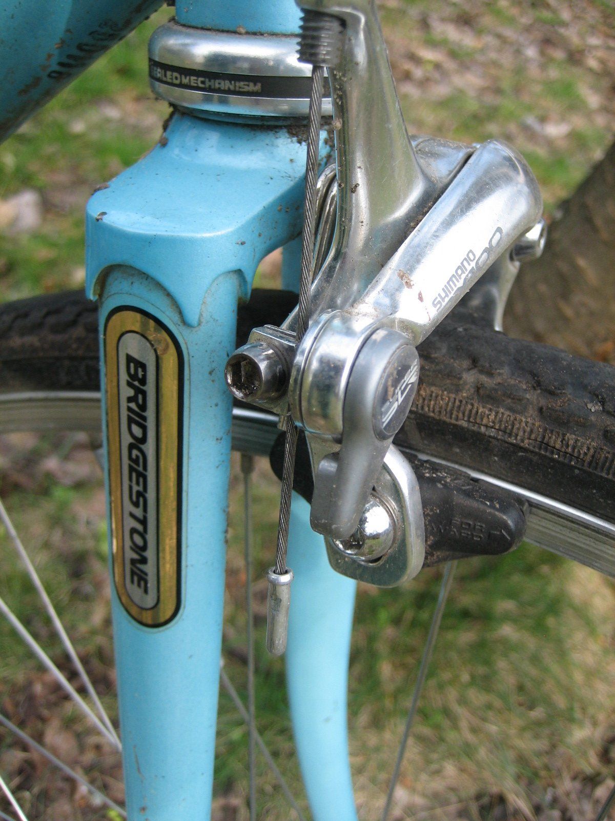

Hattest Du die Felgen auch gereinigt bzw. mit Stahlwolle fein angeschliffen ? Und die neuen Beläge auf Sandpapier angerauht ? Ich persönlich würde sie auch etwas näher an die Felgenflanken justieren, um nicht so viel Hebelweg einzubüßen, aber das ist natürlich Geschmacksache.

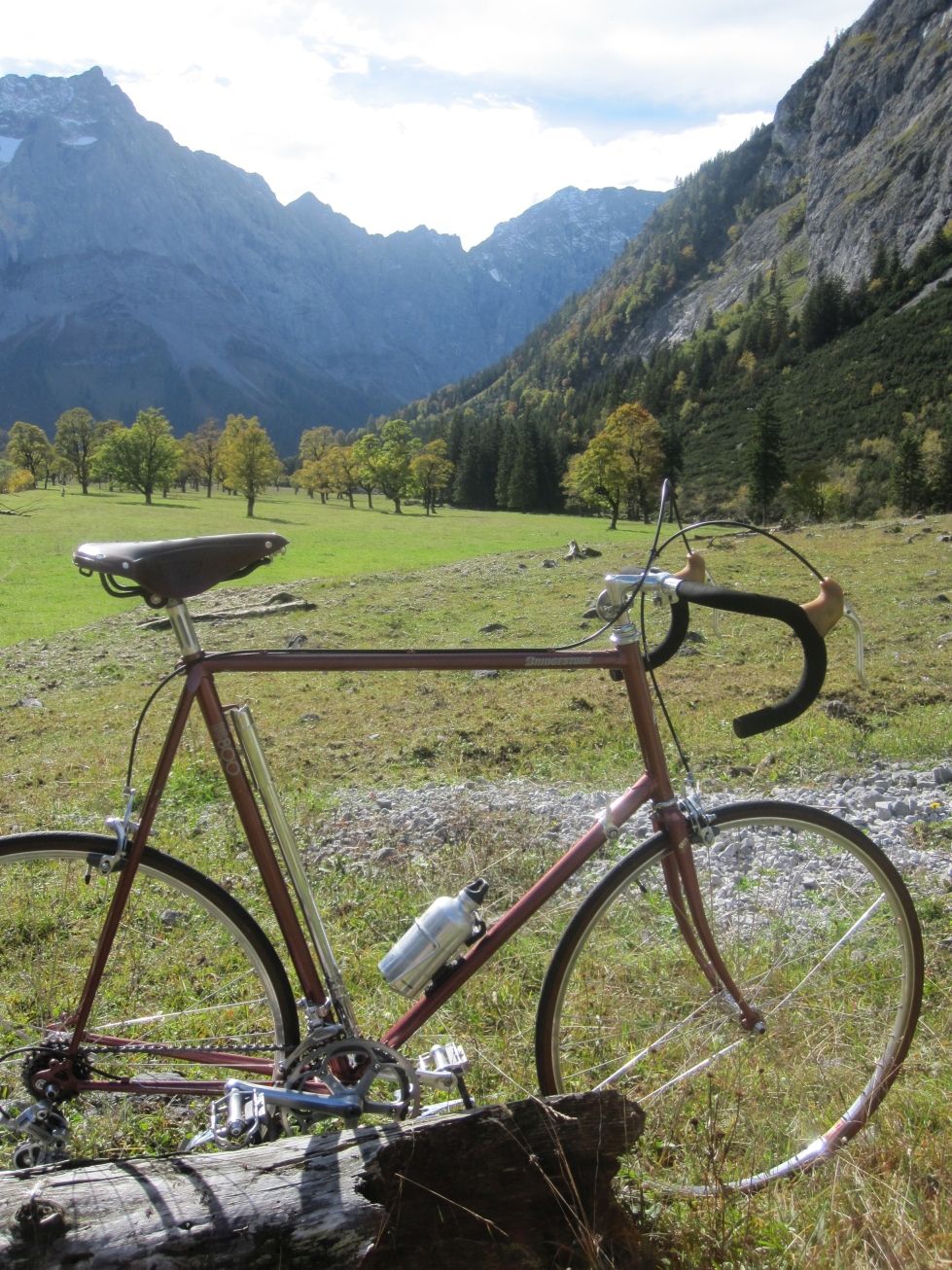

Und auch, wenn diese Bremsen nie so gut bremsen werden wie z. B. Mittelzugbremsen oder Doppelgelenker, haben sie mir allemal auch bei Fahrten im Alpenraum gereicht.

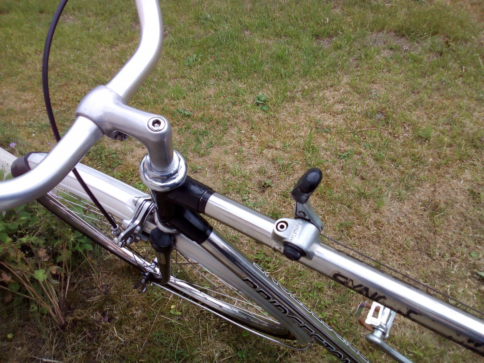

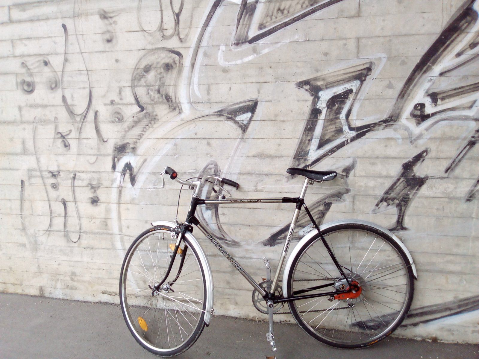

Noch 1 cm mehr Rahmenhöhe und bei dem Rahmen wäre wohl über eine Lösung wie bei dieser riesigen Gazelle mit dem geknickten Oberrohr oder allgemein über das Einlöten eines zweiten Oberrohrs nachgedacht worden
Sind das 68 c-t?
