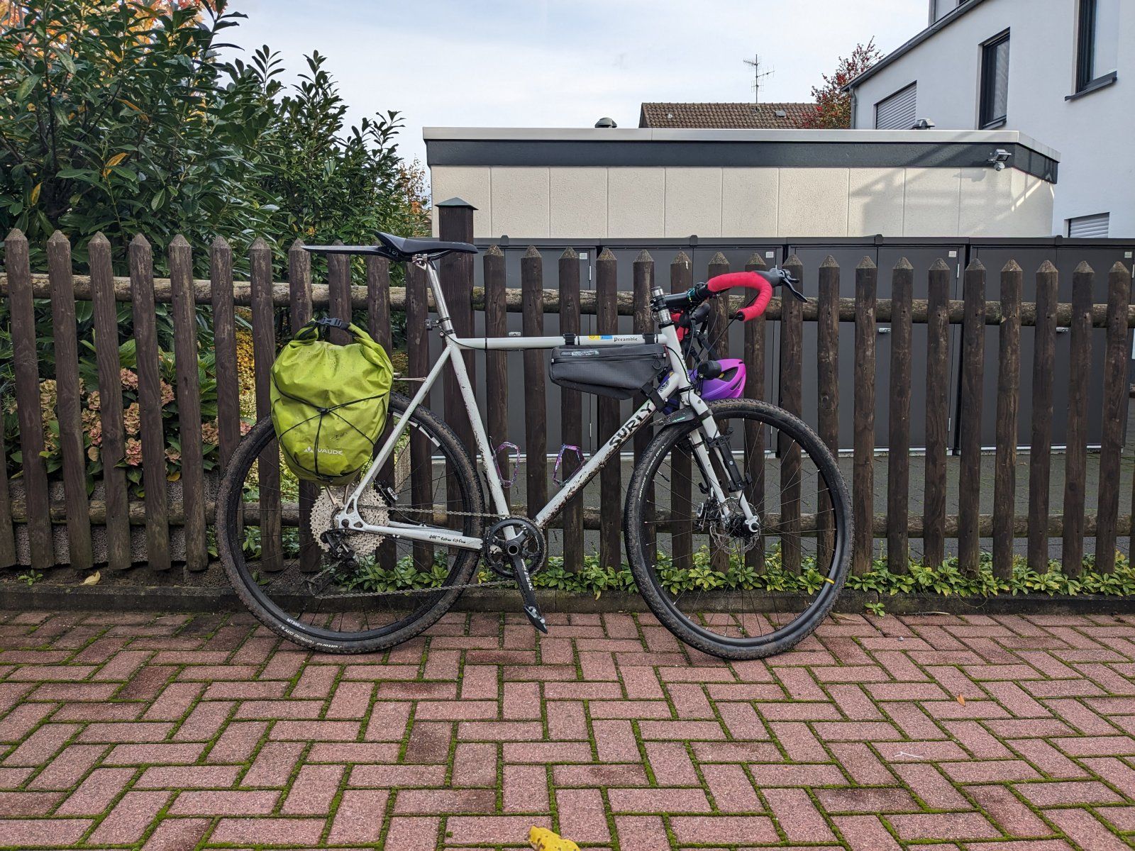

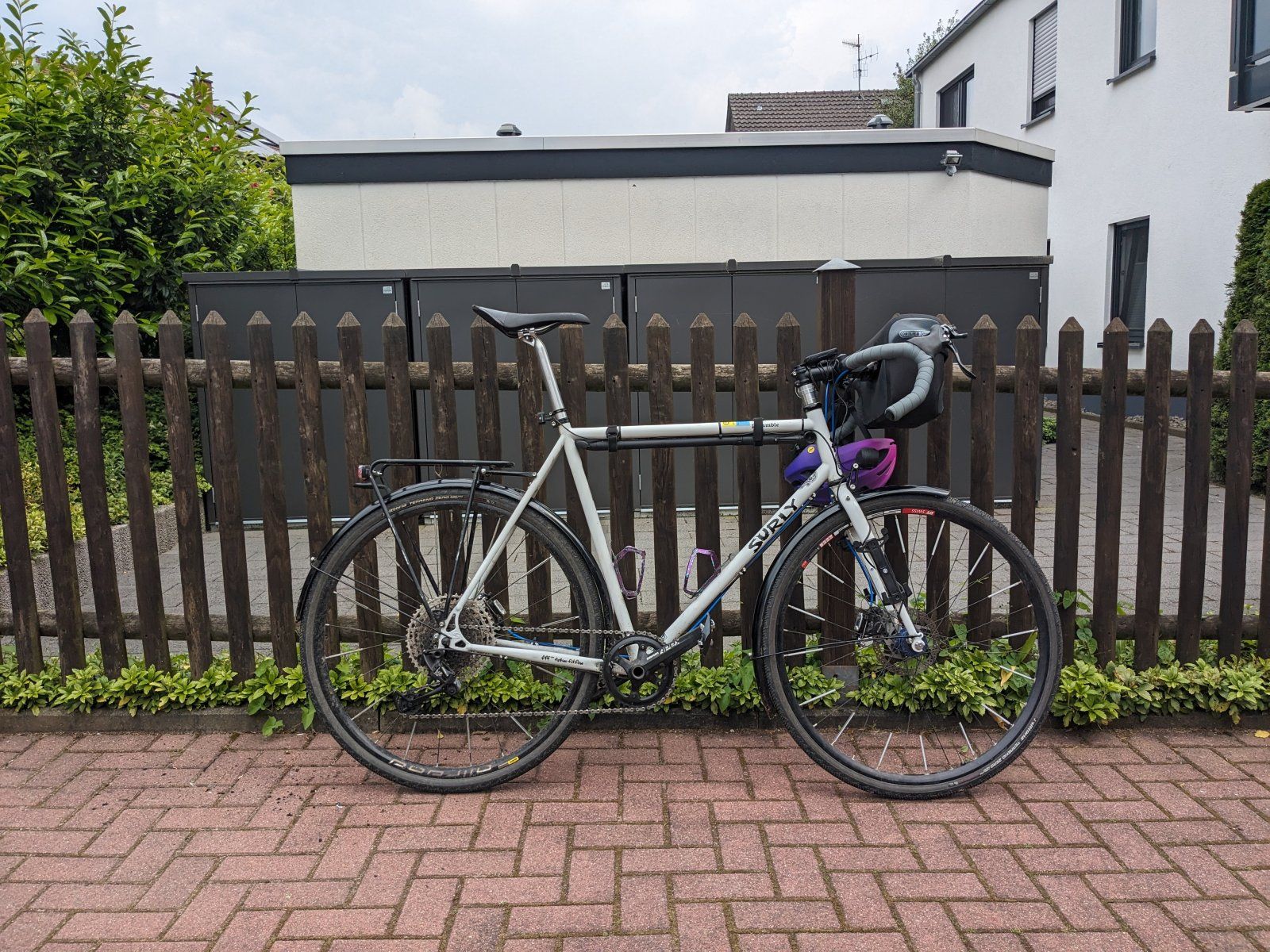

Ich hole mal etwas aus.
Letztes Jahr hat es mich mit meinen Langstrecken- und Pendlerrad leider zerlegt, zwei gebrochene Rippen und eine ordentliche Delle im Sitzrohr waren die Folgen. Da ich nach der Genesung auch wieder pendeln wollte musste also was neues her um nicht, aufgrund schmaler Reifen, die Bundesstraße nutzen zu müssen. Gravel kam mir zu der Zeit sehr interessant vor.
Einmal pendeln und einen Tag Urlaub später gab es dann Fotos.
Gestolpert, Knochen in drei Teilen, inzwischen bestätigter Verdacht auf Osteoporose. Genetisch anscheinend. Geländeradsport ist damit raus wegen Unfallgefahr, Rennen sollte man tunlichst bleiben lassen. Gegen Radtouristik spricht mit entsprechender Vorsicht nichts.
Nach langen hin und her wird mein MTB zum Trekkingrad und das Gravel zum einen von zwei Langstreckenrädern. Paris Brest wird es wohl erstmal nicht mehr, 200/300km sollten nächstes Jahr aber kein Problem sein.
Definitiv werden noch vernünftige Schutzbleche kommen, die 1x12 Schaltung fand ich jetzt persönlich nicht schlecht. Umwerfer fehlt und ich bin bei 10 Fach auch schon 11-36 gefahren und kam mit den Gangsprüngen zurecht. Abwarten und testen, 2x kann man immer noch montieren.
200km pro Woche schaffe ich schon wieder (bin stur und fahre einfach weiterhin jeden Tag zur Arbeit), bis zum Urlaub ist es noch eine Woche. 100km möchte ich, mit Abkürzungen Richtung Bahnhof, mal ausprobieren.

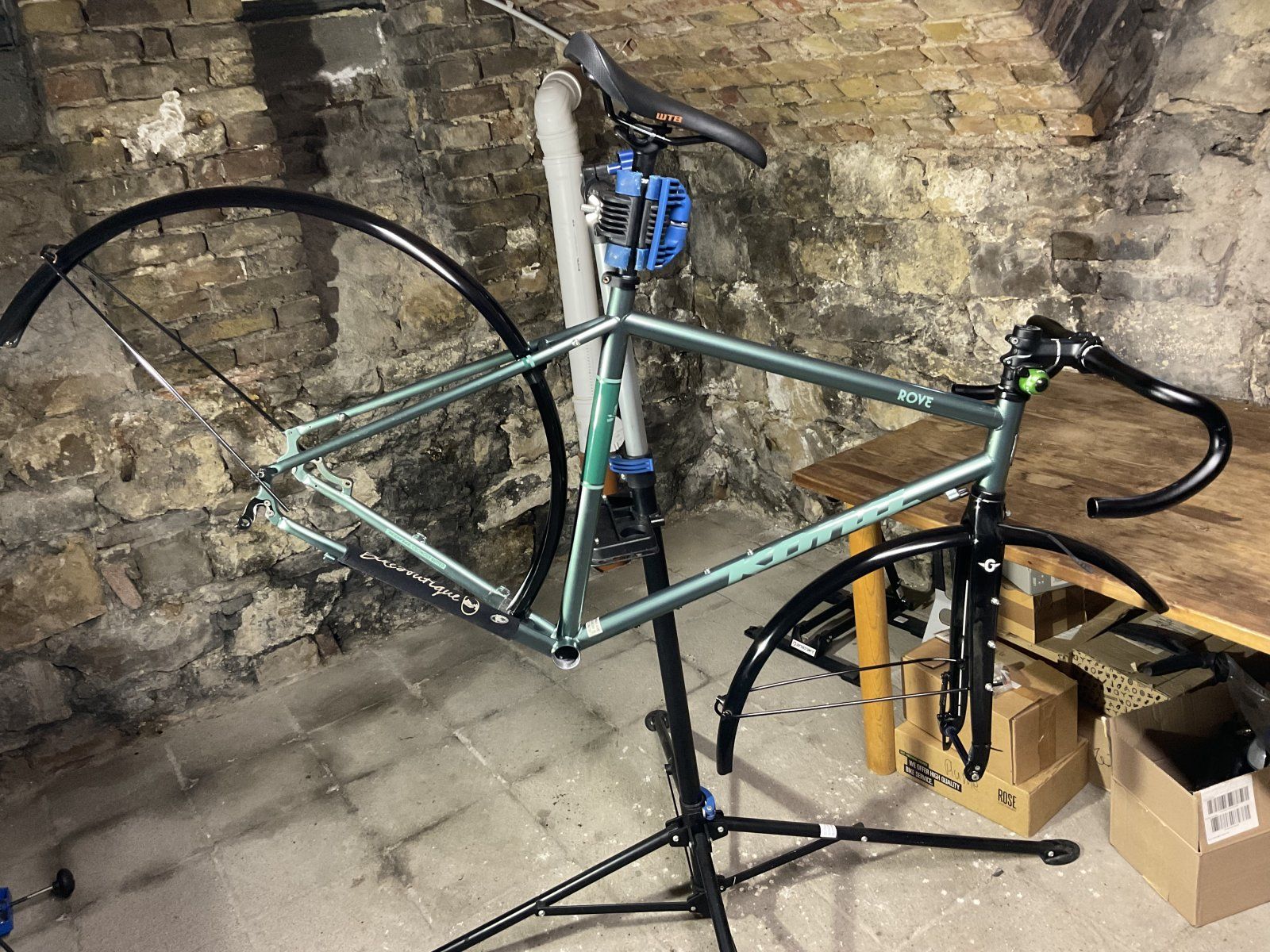

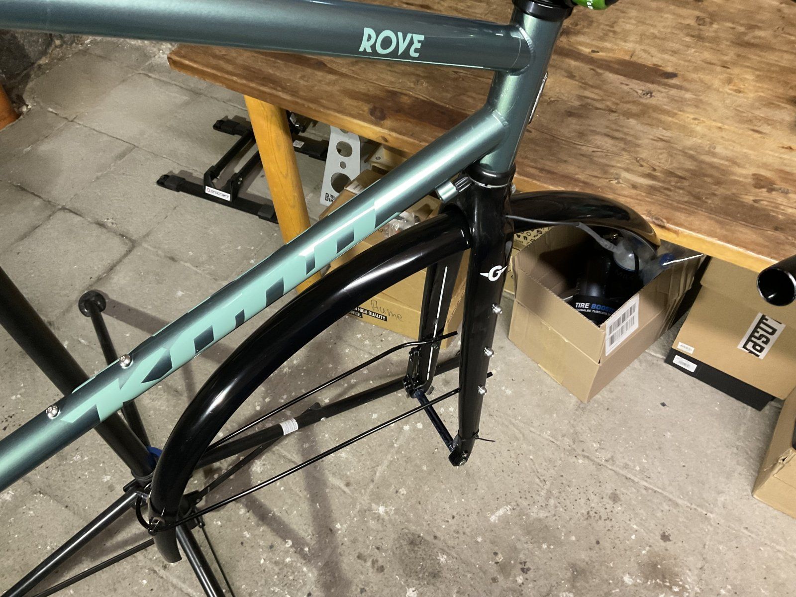

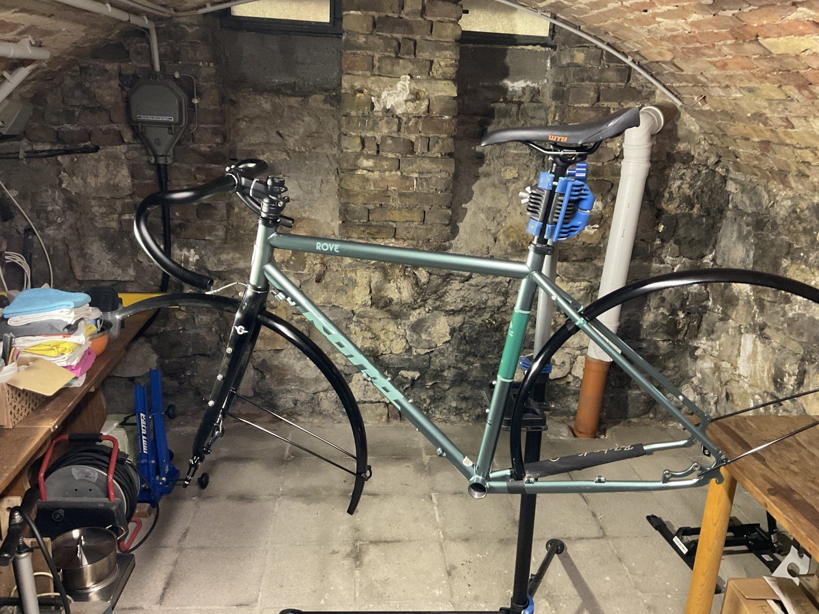

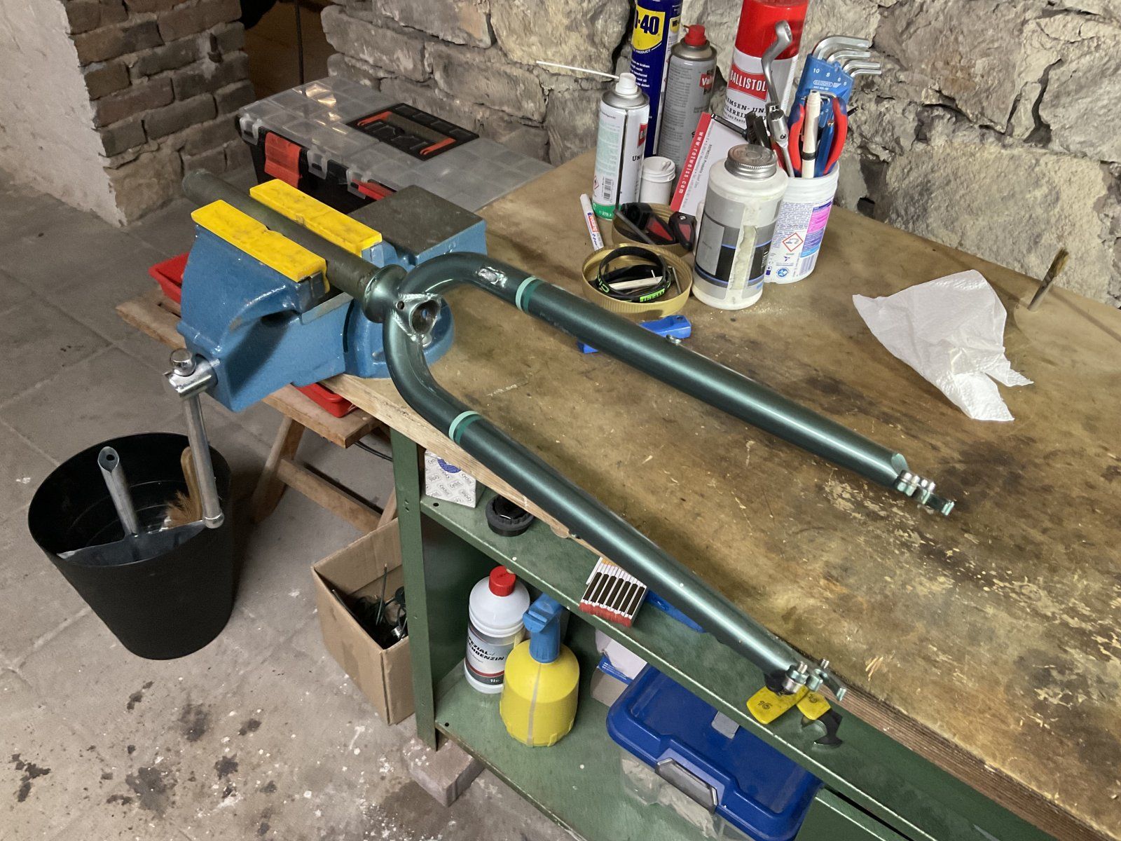

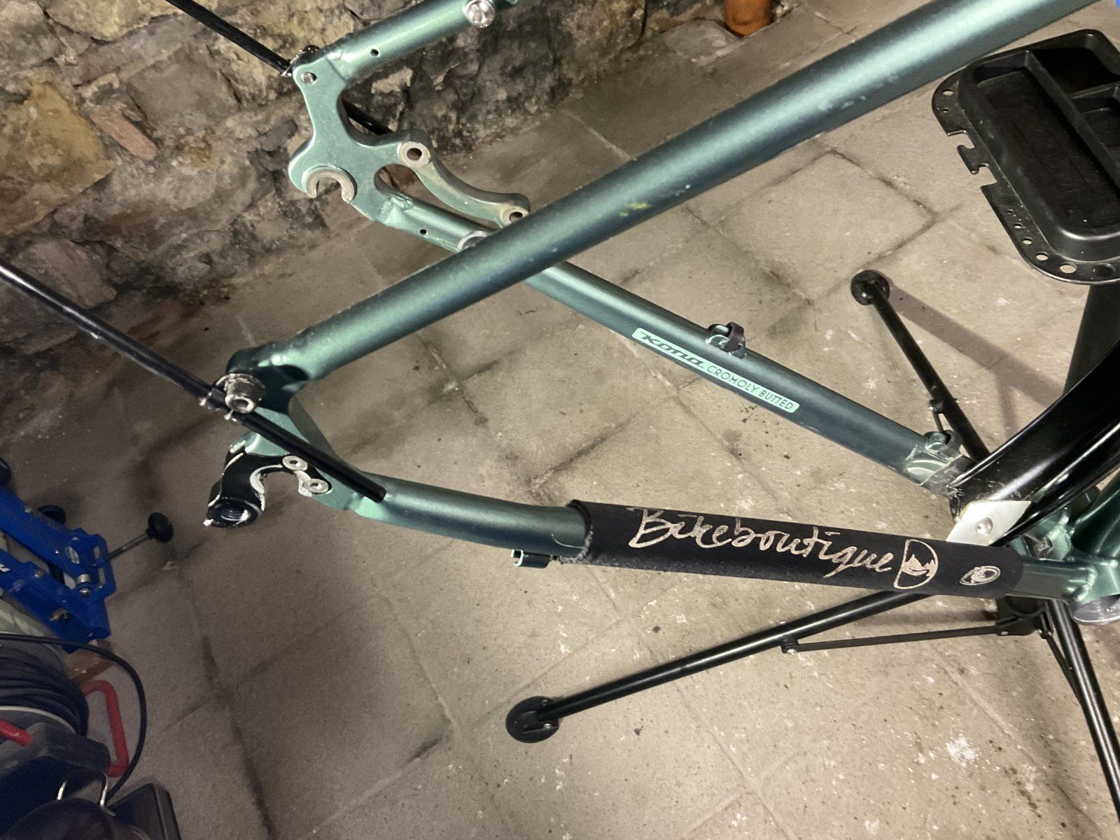

Kona Rove Stahlrahmen Set zum Aufbau eines Randonneurs abzugeben:
VB 650€, bin offen für Gegenvorschlag.
Kona Rove Stahlrahmen sloping, Größe M (RH virtuell 54 cm, Sitzrohr cc 46 cm, Oberrohr cc virtuell ca 54 cm), Doppel konifiziert, mit allen angelöteten Ösen, 3 Flaschenhalterösen und nachgerüsteter Genesis Carbongabel mit Steckachse 12x100 mm und Kanälen für Licht und Bremsleitung. Originalgabel aus Stahl gibt es dazu. Für Scheibenbremsen bis max. 160 mm.
Neuwertige, pulverberschichtete Velo Orange Bleche aus Aluminium, lange Version, für 700cc Reifen bis 32 mm sehr guter Spritzschutz, 35 Reifen passen auch, ist dann aber knapp.
Lenker ca 43 cm breit, Vorbau 80 mm, Kona-Sattel, Sattelstütze.
Aufbau mit 700 cc oder 650B möglich.
Rahmen und originale Gabel sind für Schnellspanner, nur die nachgerüstete Gabel hat eine Steckachse.
Für Fahrer zwischen 170 und 185 cm, Satelhöhe auf den Bildern ist 73 cm ab Mitte Tretlager.
Privatverkauf ohne Garantie, keine Gewährleistung, keine Rücknahme
Abholen bevorzugt. Versand in 2 L- Paketen +40€.

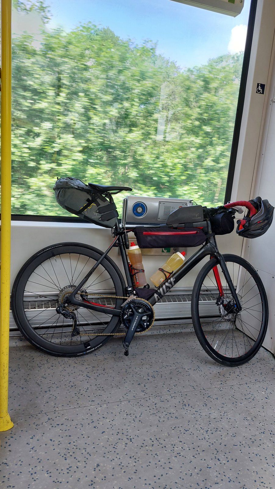

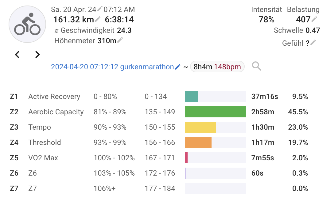

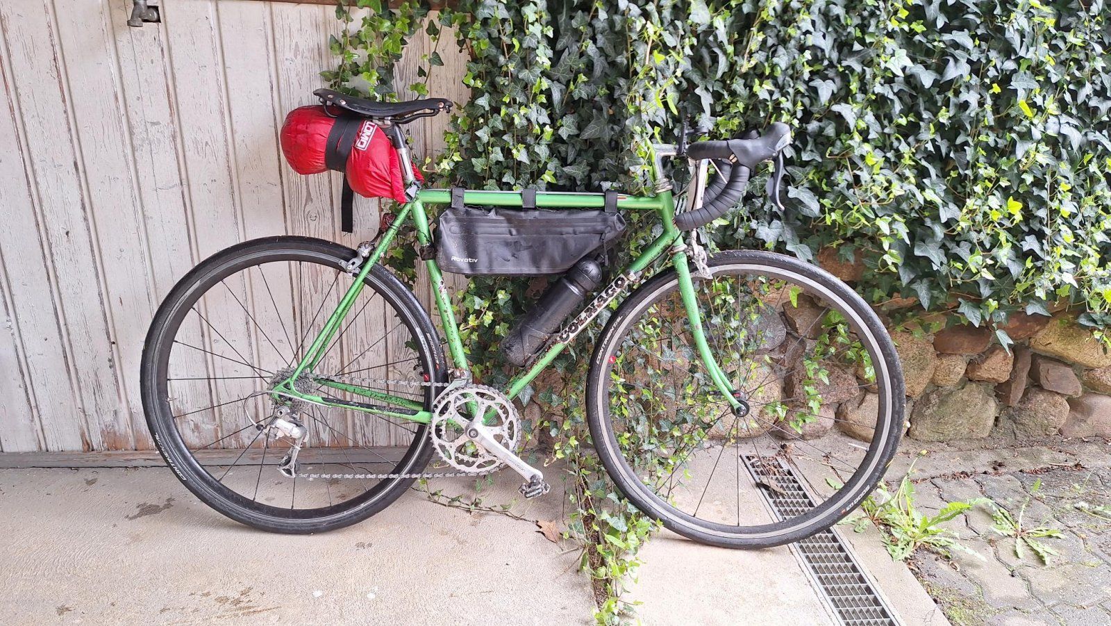

Wollte mal ne kleine Rückmeldung vom Spreewaldmarathon geben.
Wir sind bei absoluten April Sauwetter von 4 Grad, 45kmh Windboen Gegenwind und mehrstündigem Regen und Hagel, erfolgreich die 150km Runde gefahren. Unter den Wetterbedingungen und unsere erste Sportveranstaltung war das schon ne ziemliche Herrausforderung.
Ich hab auf jeden Fall ein paar Sachen gelernt. Ich bin dann doch mit dem grünen "Colnago" mit 32mm GP 5000 TL gefahren und dem Selle Anatomica gefahren. Gewicht ohne Taschen um die 10kg. Mit Taschen keine Ahnung.
Also Sitztechnisch würde ich für die 200km auf jeden Fall das Pelago nehmen. Sattel war super und keine Probleme. Aber Nacken und Rücken haben bei der deutlich größeren Überhohung am Rennrad irgendwann doch arg bemerkbar gemacht. Das hätte ich auf 200km+ keine Lust drauf.
Und Pulsmäßig hab ich mal wieder überhaupt keine Ahnung gehabt. Ich hab erst noch drauf geschaut und wollte so unter 145 bleiben. Aber das hat dann irgendwann nicht mehr geklappt um an den Gruppen dran zu bleiben. Also bin ich nach Gefühl gefahren und war deutlich drüber. Ging irgendwie, aber keine Ahung, is das zu hoch? GA1 ist ja wenn ich das richtig verstehe, bei mir irgendwas mit 138. Aber so langsam is da keiner gefahren. Auch meine Freunde auf Carbon nicht. Aber es ging irgendwie.
Für die 200km wird es dann wohl das Pelago mit 32mm GP5000 S TR Tubeless montiert.
Mit Blechen und leichterer GRX Kurbel immernoch 12,6kg ohne Bleche knapp 12kg.

Klingt ja sehr nach "Character building experience" , gratuliere.
Da du an mehreren Stellen das Gewicht des Rades erwähnst, habe ich mir gerade mal das Streckenprofil des Spreewaldmarathons angeschaut. Laut Komoot hat der ja gerade einmal 440 Höhenmeter auf 200km, das ist ja quasi komplett flach. Bei so einer Topografie spielt das Gewicht des Rades nur eine sehr untergeordnete bis gar keine Rolle.
Was den Puls von >145 betrifft... Hängt natürlich auch davon ab, wie alt du bist, aber generell würde ich sagen: Bei 200 flachen km (und mutmaßlich viel Fahren in Gruppen) geht das vielleicht noch deutlich über GA1, wenn du die Runde in 7 Stunden oder so wegdrückst. Bei 400, 600 oder mehr km ist das aber ein ziemlich sicherer Weg ins Verderben, weil man hinten raus komplett leer gefahren ist.

Puls ist halt auch einfach nicht der beste Maßstab, weil da viele individuelle Faktoren mit reinkommen: Prädisposition, Alter, Gewohnheiten (Raucher?), Trainingszustand , Tagesform usw.
Wenn du deine Leistung wirklich vergleichen willst, führt an Wattmessung kein Weg vorbei (ich halte dass aber, beim Draußenfahren, für komplett überschätzt und habe meine Garmin Rally-Pedale schon lange wieder verkauft - auch, weil die Werte bei mir selbst bei 3- oder 5-Sekunden-gleitendem Durchschnitt so stark schwankten, dass ich während der Fahrt da wenig mit anfangen konnte. Auf der Rolle ist es was komplett anderes, da ist Wattmessung super und für Intervalle auch unverzichtbar)

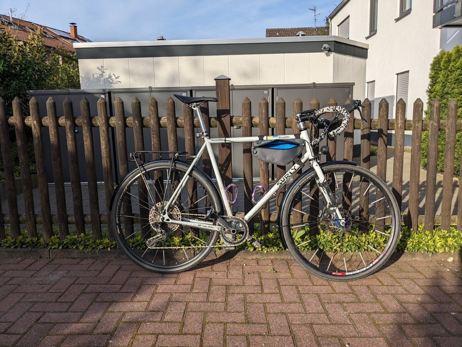

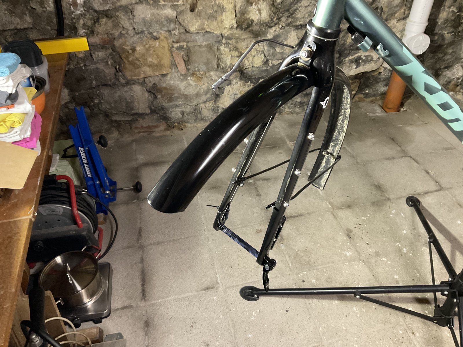

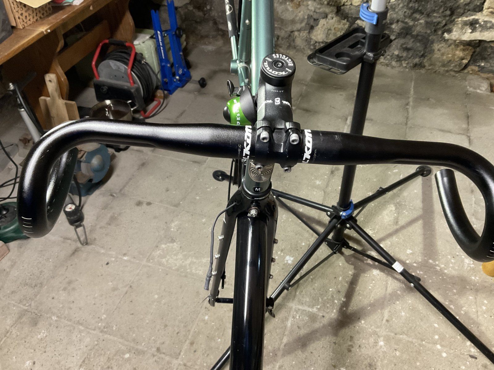

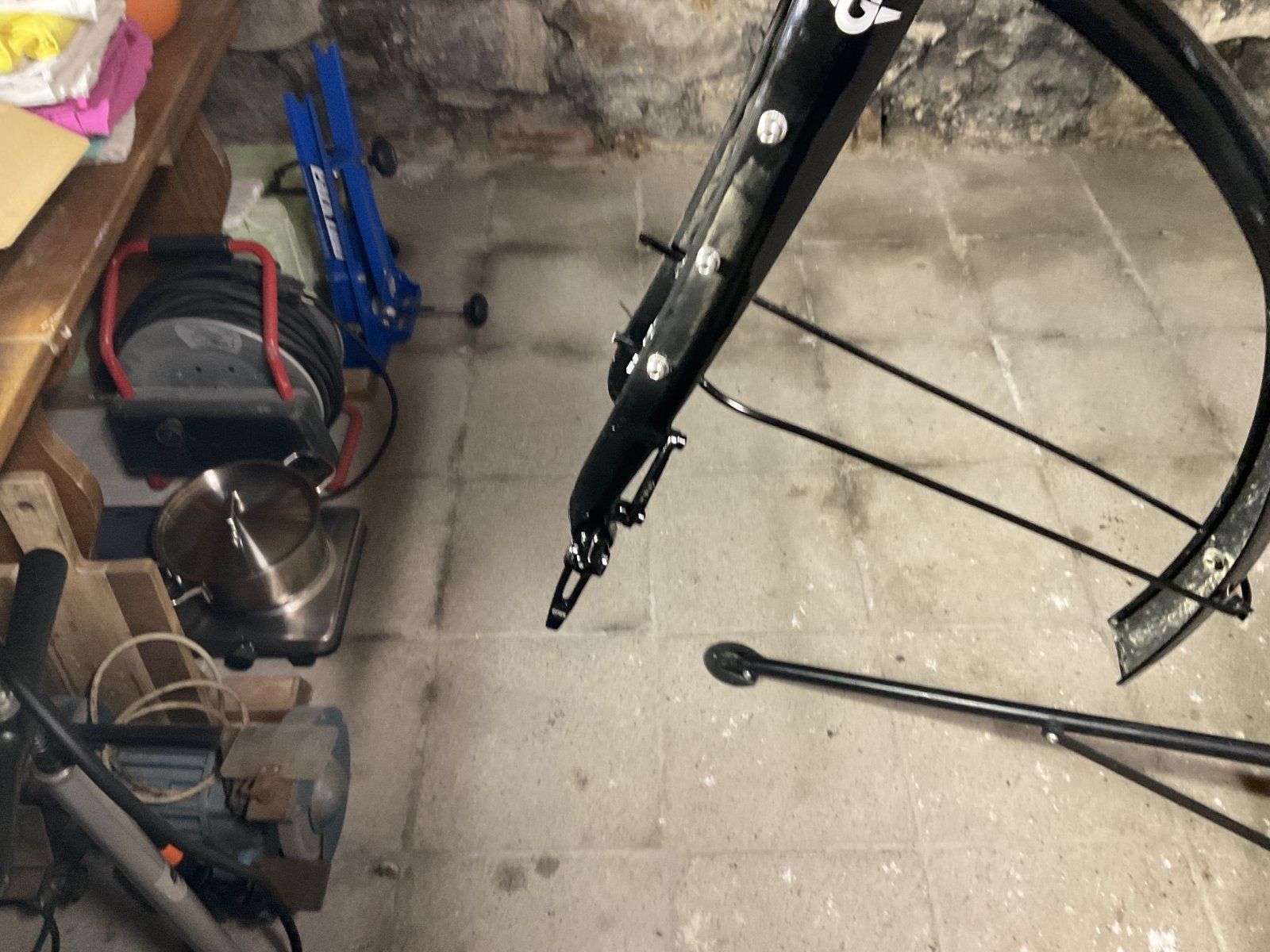

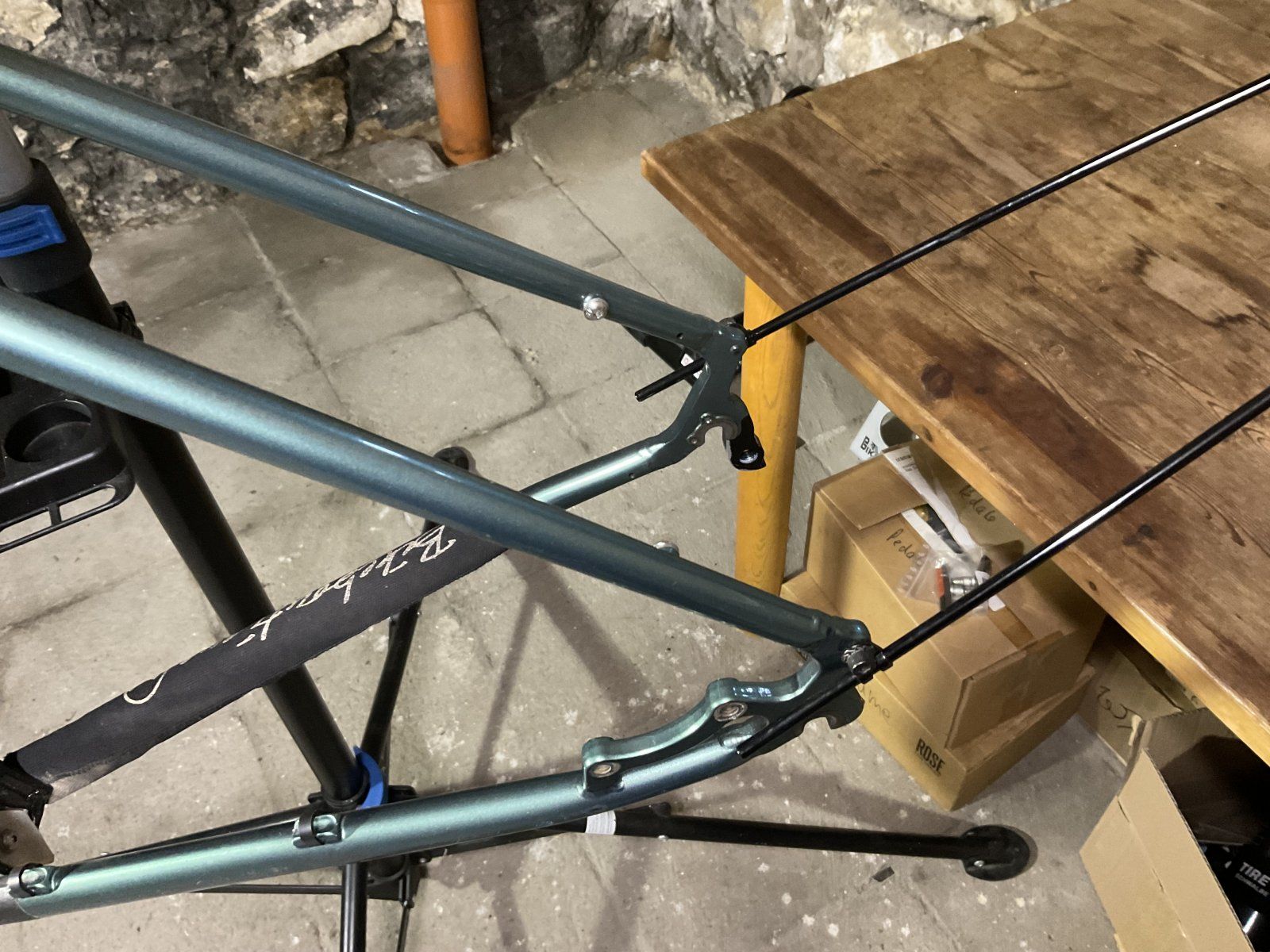

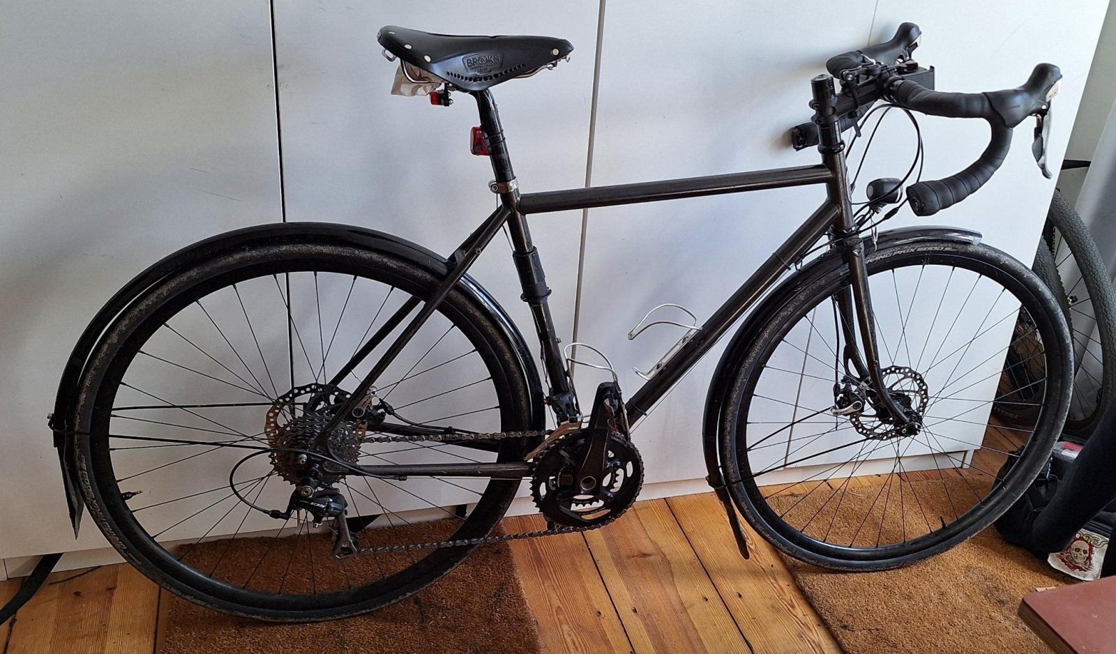

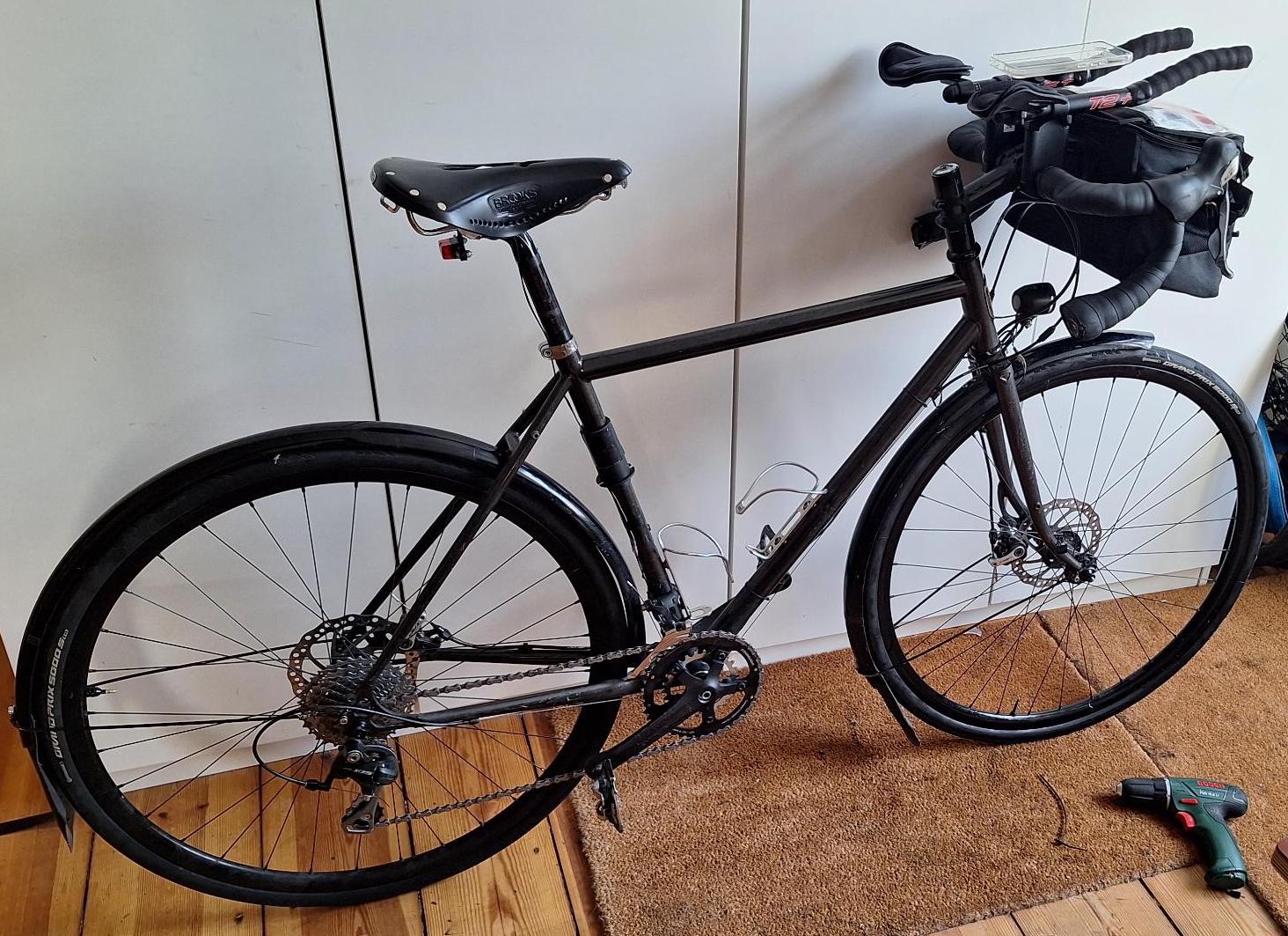

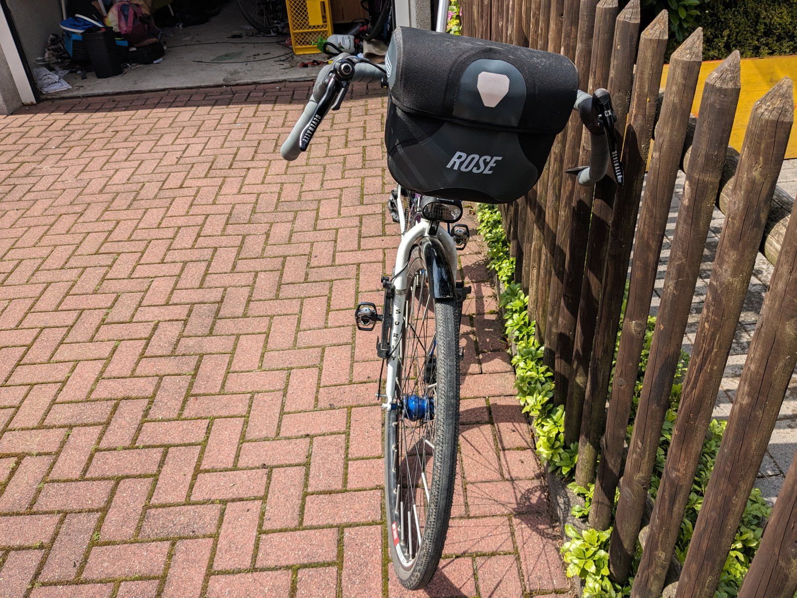

Bin etwas weiter gekommen.
Kurz nach dem letzten Post kamen Schutzbleche von Pelago, leicht, robust und preiswert.
pxl_20240413_162807723-jpg.1905541

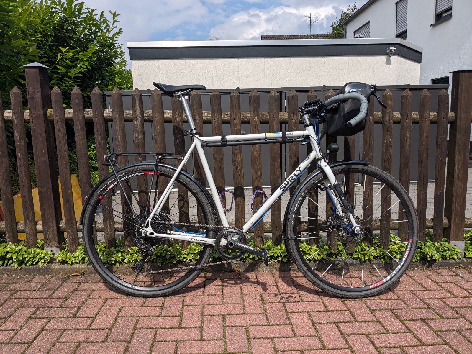

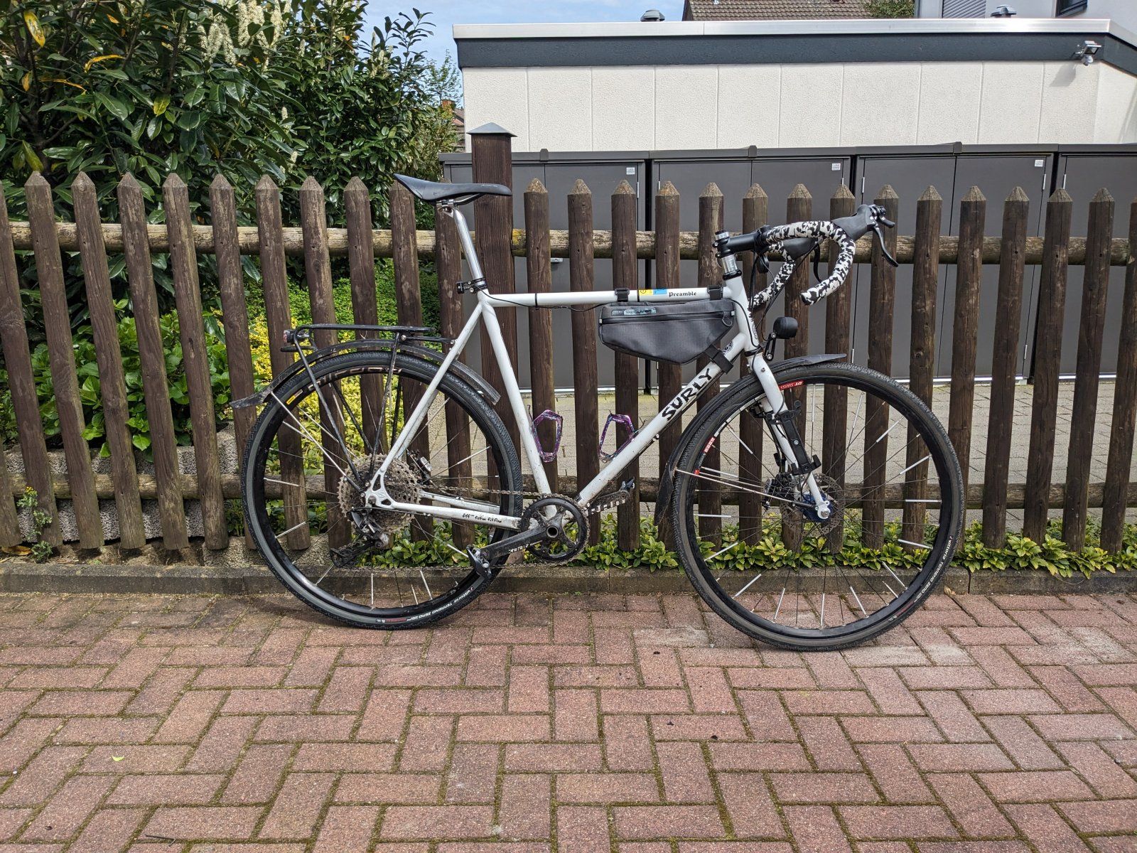

Zwischendurch wanderten Ortlieb Lenkertasche aus dem Bestand und ein weiterer Spacer unter den Vorbau. Mehr Komfort.
pxl_20240519_104531151-mp-jpg.1930236
Und von Sonntag bis heute baute ich dann noch ein passendes Hinterrad mit 32 Speichen inklusive Tubeless.
100km gehen ganz gut, nächste Woche werde ich nochmal 100km fahren und bin dann im August hoffentlich bereit für die 200km.
Überlege noch, ob ich im Laufe der nächsten Monate die Gevenallehebel durch GRX ersetze. Ist aber eigentlich kein muss.
Schaltet nämlich wunderbar.

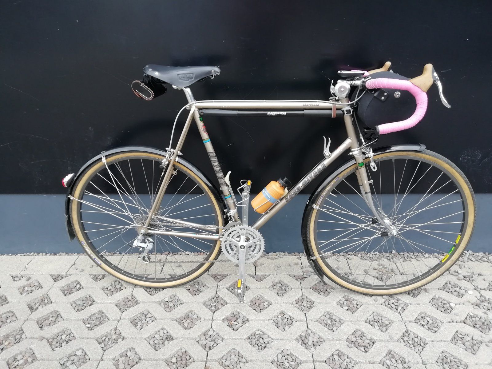

Hab mir jetzt schon mal für nächstes Jahr einen Randonneur auf Basis eines Koga Miyata Traveller von 1984 aufgebaut.
Vorne Dreifach Kurbel mit 48-38-28 und hinten 7fach Kassette mit 12-28. Geschaltet wird mit Friktionshebel. Die Dualpivot Bremse vorne ist zumindest moderner. Hinten tut es eine Singlepivot.
Reifen sind Panaracer Pasela in 35 mm.
Insgesamt habe ich das Rad bewusst sehr klassisch gehalten.
Nur die Beleuchtung entspricht dem heutigen Stand der Technik. Vorne habe ich eine Akkuleuchte, die während des Betriebes von einer Powerbank geladen werden kann. Hinten eine Batterieleuchte auf dem Schutzblech mit langer Leuchtdauer. Zusätzlich kommt hinten noch eine Akkuleuchte ans Sitzrohr und vorne eine zweite Akkuleuchte mit einem Halter links an die Gabel. Bei Bedarf kann ich hinten noch eine größere Satteltasche an den Sattel hängen. Werde mit dem Rad im Herbst die ersten DIY 200er fahren und 2025 hoffentlich die Serie und den ein oder anderen zusätzlichen Brevet.
