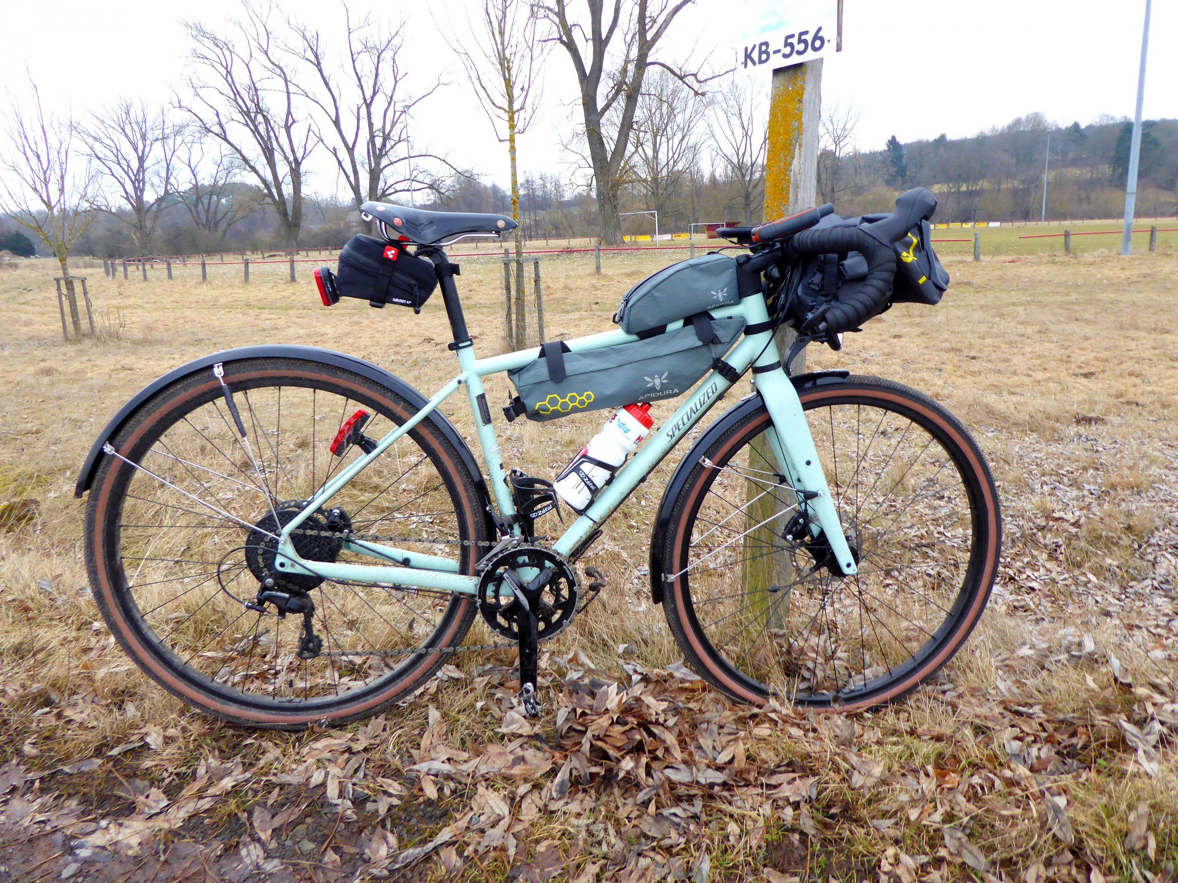

Hab auch so ein zusammengebasteltes Rad, allerdings sieht das nicht so fein aus wie deins. Bin damit viele 200er und auch nen 300er gefahren. Bei mir ists die Sattelstütze.
Seit ich eine Maßanfertigung aus Bochum fahre, steht das Basteltier in der Ecke und träumt von früher.
Nein, funktioniert, aber das gefällt mir so natürlich nicht. Da werde ich mir noch was anderes überlegen.
Das würde ich im Auge behalten. Ich habe mal erlebt, daß jemand bei PBP mit damals etwas anderer Beladung der Tasche bei einer ähnlichen Konstruktion Probleme bekam. Bei (nicht vor) PBP war das natürlich ein ganz passender Moment.
Edgar
Edgar
Ich habe mich nun doch für einen Gepäckträger und Taschen entschieden, somit werde ich das Handlebar Pack an diesem Rad selten verwenden. Am Rennlenker ist das Handling mit dem Handlebar Pack ohnehin suboptimal, weil man seitlich schlecht dran kommt. Ist eher fürs MTB mit geradem Lenker geeignet.
