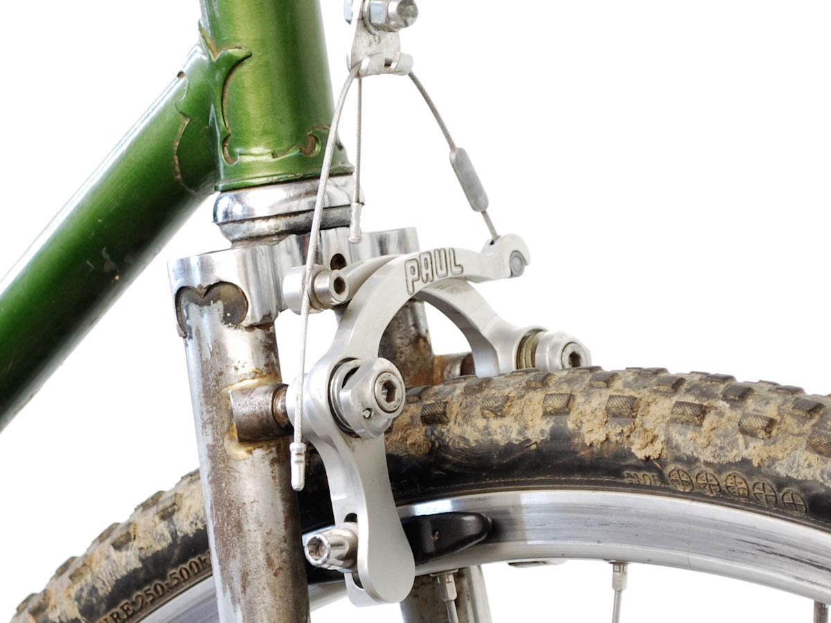

Wenn du frei bist in der Wahl der Aufnahme: Warum keine Cantisockel anbringen lassen?
Und welche Bremse soll er dann nehmen? Canti? Mini-V? Oder Sockel für Mittelzugbremsen nehmen und 'ne Dia-Compe motieren? Bin da auch ratlos... Außer dass alte Shimano 105SC in lang wirklich hervorragend bremsen, aber die Optik...

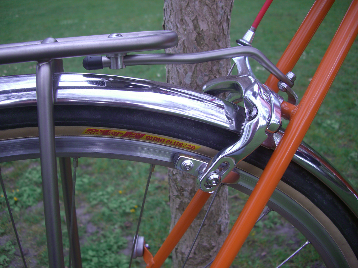

ich fahre die Tektro 539 an meinem Rennrad mit 32mm Reifen. Habe auch lange gesucht und verglichen. Die Tektros fand ich noch am zierlichsten. Bin viel damit in den Bergen gefahren (95 kg + Leichtgepäck) und kann nichts negatives berichten.

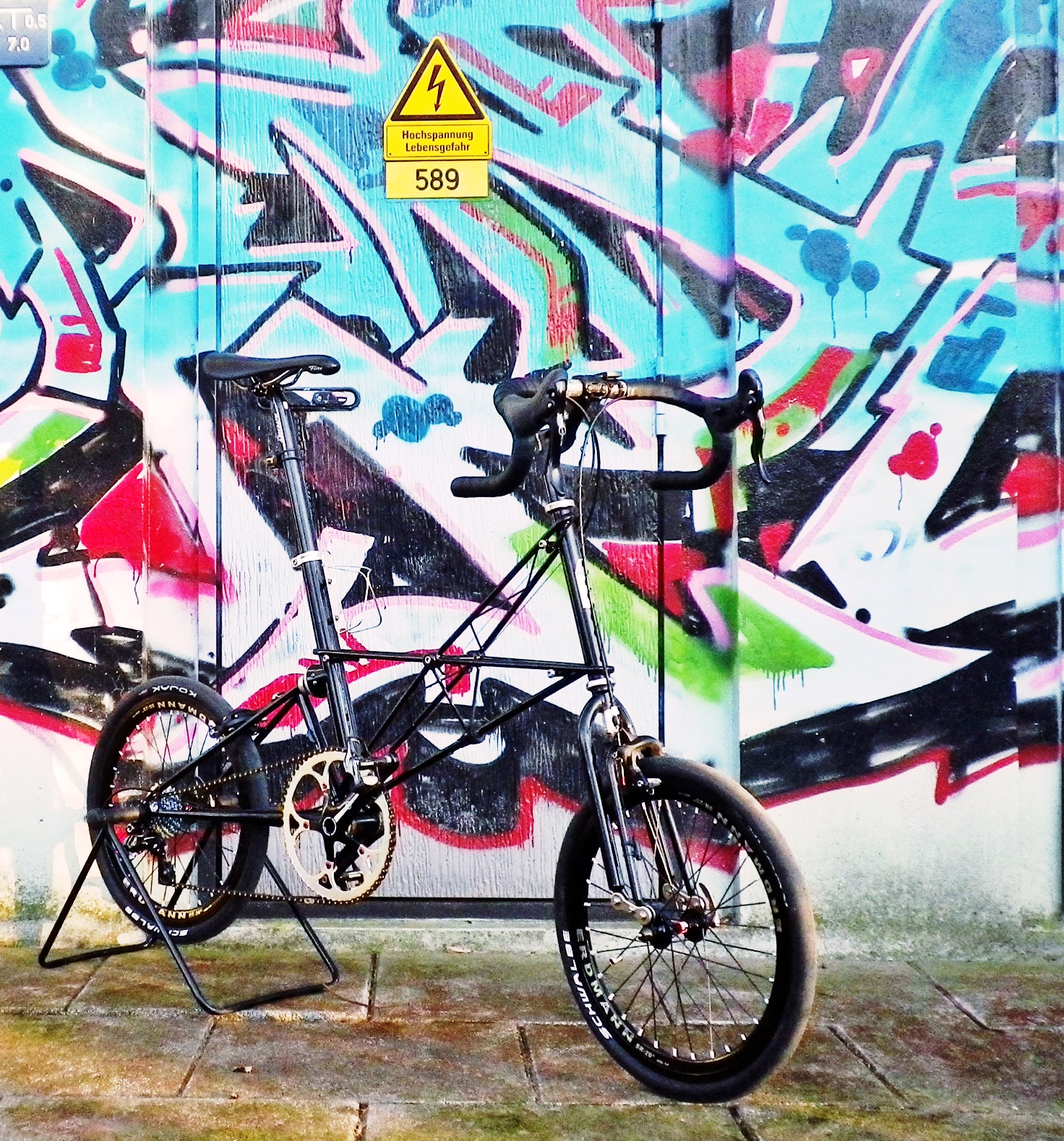

Ich schätze die Tektro Produkte in der Regel sehr; die 539 und die 359 finde ich gut, aber nicht wirklich überragend. Ich würde auch die Meinung von @Lümmel teilen und eine Shimano BR650 oder BR451 montieren, letztere habe ich an meinem Moulton verbaut und die sind richtig gut.
Die Bremsschuhe und Bremsbeläge habe ich allerdings getauscht.
