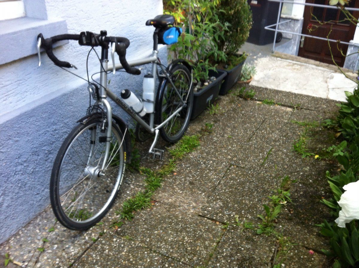

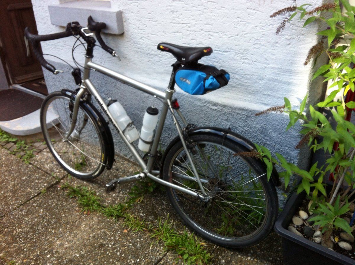

ich wollte mal mein Fahrrad hier reinstellen. Es ist 2003 gebaut worden und wartet seit dem auf lange Fahrten. Irgend etwas kam immer dazwischen, aber seit einem 1/2 Jahr sieht es immer mehr und mehr. Am Sonntag fahre ich damit meinen ersten Marathon mit 211 km und am 04.10 bin ich bei Ara Nordbayern zum 200er angemeldet.
Zum Training fahre ich fast jeden Tag auf Arbeit und Abends eine längere Runde zwischen 10-50 km zurück. Ansonsten fahre ich in Stuttgart und Umgebung durch die Gegend und sammele km. Bisher 165 km alleine in ca 8 Stunden Fahrzeit und ca 45 min Wegsuche und Tankstellenpause.
Mein Fahrrad ist ein 26er Velotraum mit dem ich sehr zufrieden bin.
Danke. Die Bremsen sind super, aber leider auch sehr schwer einzustellen. Als ich das Fahrrad gekauft habe, habe ich gar nicht an lange Strecken gedacht.
Jetzt steht noch ein Son Nabendynamo an und eine größere Sattelstangentasche, dann ist es erst mal perfekt, auch für lange Fahrten und ein wenig Kleidung und Essen.

Danke. Die Bremsen sind super, aber leider auch sehr schwer einzustellen. ...
Was ist denn an den Magura-bremsen schwer einzustellen? Man muss das doch nur bei der Erstmontage machen, danach nur noch den Belagverschleiß mit der Inbusschraube am Bremsgriff nachregeln. Bei keiner anderen Felgenbremse geht ein Belagwechsel so einfach, mämlich ohne Werkzeug und ohne jede Einstellarbeit.
Belagverschleiß mit Inbusschraube nachregeln? Wie "blöd" ist das denn?
Na, da nehme ich den Inbus lieber beim Belagwechsel kurz in die Hand und habe den Rest werkzeuglos. :cool:
Und Einstellarbeit? Einmal, ganz am Anfang. Danach wird einfach nur noch gebremst.
Einziger Vorteil der HS-66 war doch lediglich die geringe Handkraft. Kann ja auch wichtig sein. Aber sonst? Irgendwie wundert es mich nicht, dass sich die in der Masse nicht durchsetzen konnte.
