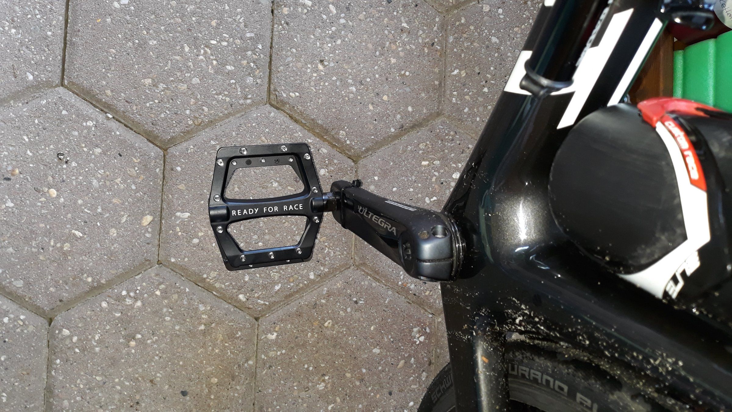

Auf dem Alltagsrad
675649
habe ich diese Pedale und radel mit Treckingsandalen. Da habe ich auch nach Stunden keine brennenden Füsse.
