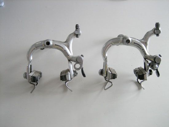

Wenn ich das vergleiche, scheinen Deine aber auch schon das lange Bremsmaß 47-57 mm zu haben. Das würde also nichts bringen.

ja meine sind max 57mm lang... was mich dennoch interessiert, hast du die ausführung mit langen bremsbolzen und normaler mutter, oder mit hülsenmutter?
was haltet ihr davon?
nennt sich wohl drop bolt, gibt es sowas zu kaufen?

die dura ace würden, ob des zustands, mit den hebeln 35 kosten. wären mit hülsenbefestigung. muss aber nochmal wegen des schenkelmaßes nachsehen.
