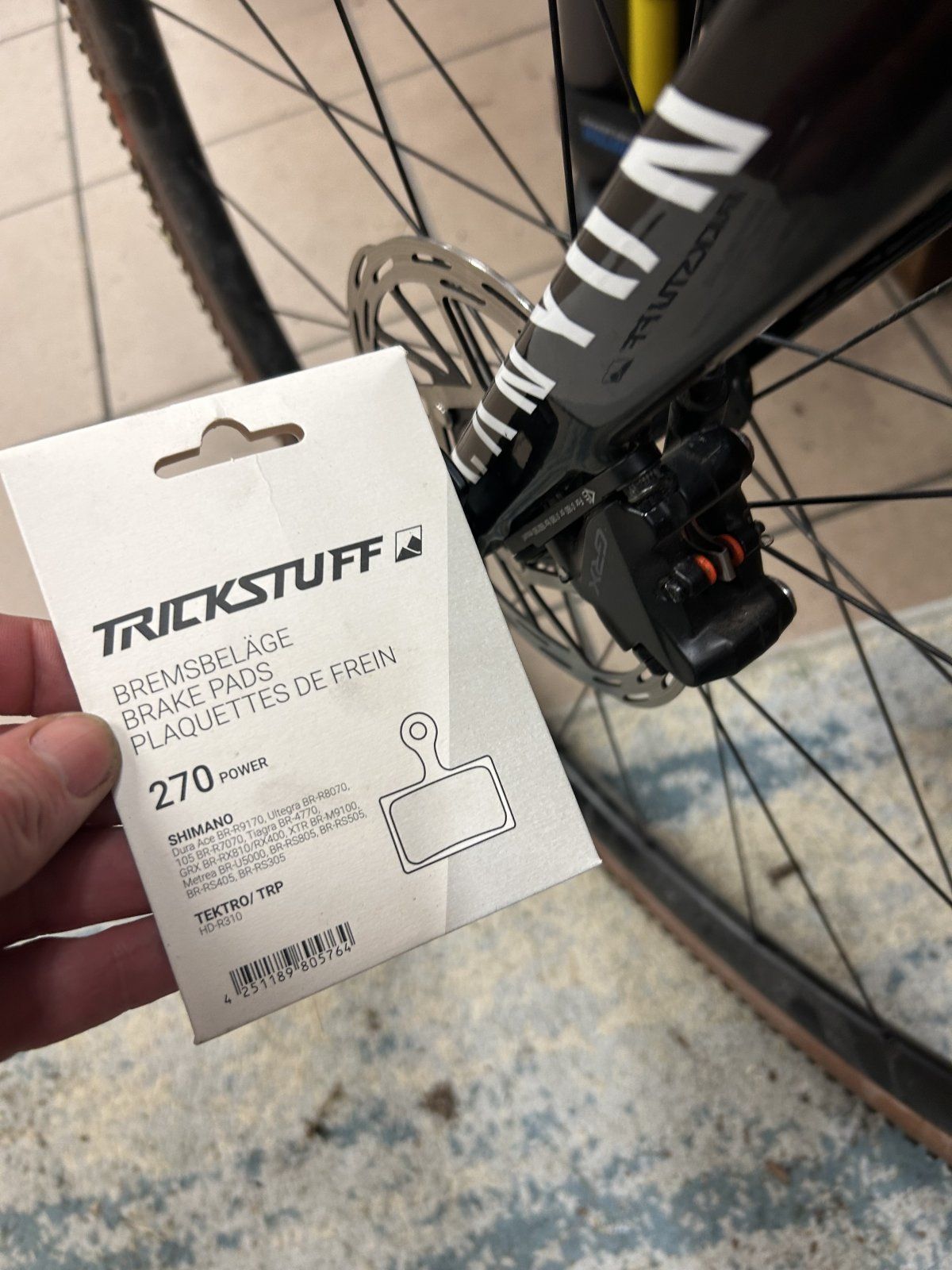

Ich hatte ja hier auch schon mal um Rat gefragt, habe heute die neuen Beläge eingebaut. Die Bremswirkung ist nicht wieder zu erkennen und auch kein Quietschen. Ich bin begeistert und bin auch mal gespannt wie lange die halten.
Bei den Power-Belägen hängt es sehr stark von den Umständen ab. Ich fahre die an mehreren Rädern und am Gravel-Hardtail, das fast nie bei nassen Bedingungen bewegt wird und auch fast nur flach, sind die Power-Beläge seit ca. 5000km drin und noch nicht halb runter. Ich bin damit aber auch schon mal eine Zeit lang bei sehr matischigen Bedingungen gefahren und da haben sie, trotz dass fast keine Höhenmeter im Spiel waren, nur 200km gehalten. Von 200 bis 10.000km ist also alles drin :D
Da bin ich auch gespannt. Ich bin damit zuletzt in D'dorf die Querfeldrhein Ausfahrt mit dem Gravel gefahren. Da gab es ordentlich Verschleiß. Es war nass, matschig und sandig.
Man konnte dem Verschleiß zuhören.
Ich habe die normalen 830er Trickstuff Beläge getestet und fand die nicht besser wie die originalen Sram.
Power werde ich aber auch mal testen.
