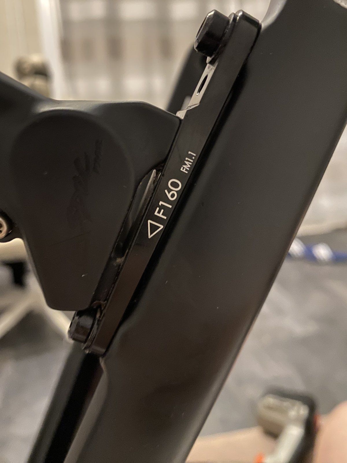

Das ist jetzt drauf. Das „sollte“ Flat Mount sein.
Also müsste es dieser Adapter sein.

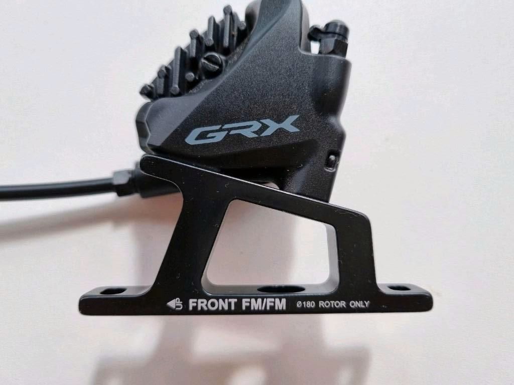

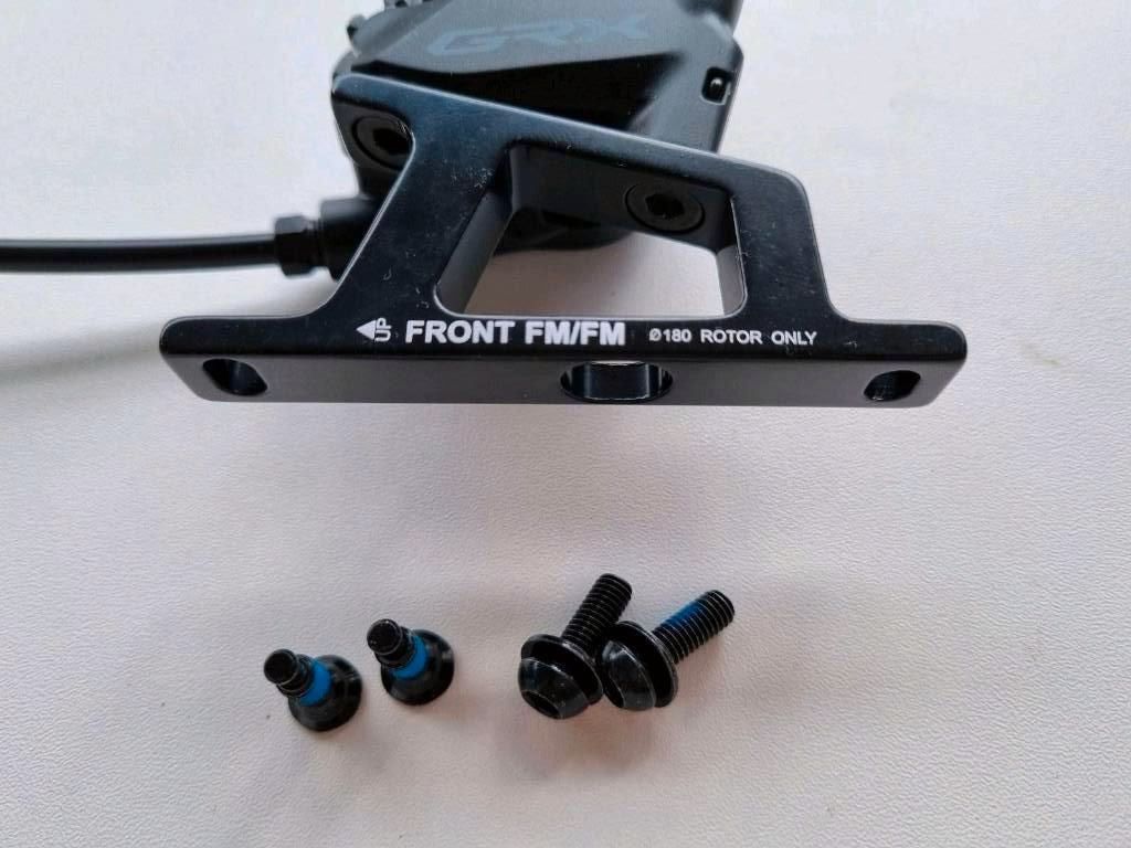

Hab mit einem Verkäufer auf Kleinanzeigen geschrieben er sagte, dass sein Adapter passt. Für mich sieht er aber irgendwie zu groß aus. Also der Abstand den der Bremssattel dann zur Gabel hat.
Der Bremssattel muss für eine größere Scheibe entweder weiter hoch, oder weiter weg von der Gabel, oder eine Kombi aus beidem. Der abgebildete geht offenbar hauptsächlich weiter weg von der Gabel. Sieht für RR-Verhältnisse ungewohnt aus, am MTB sieht man sowas schonmal. Der kann also durchaus passen.
