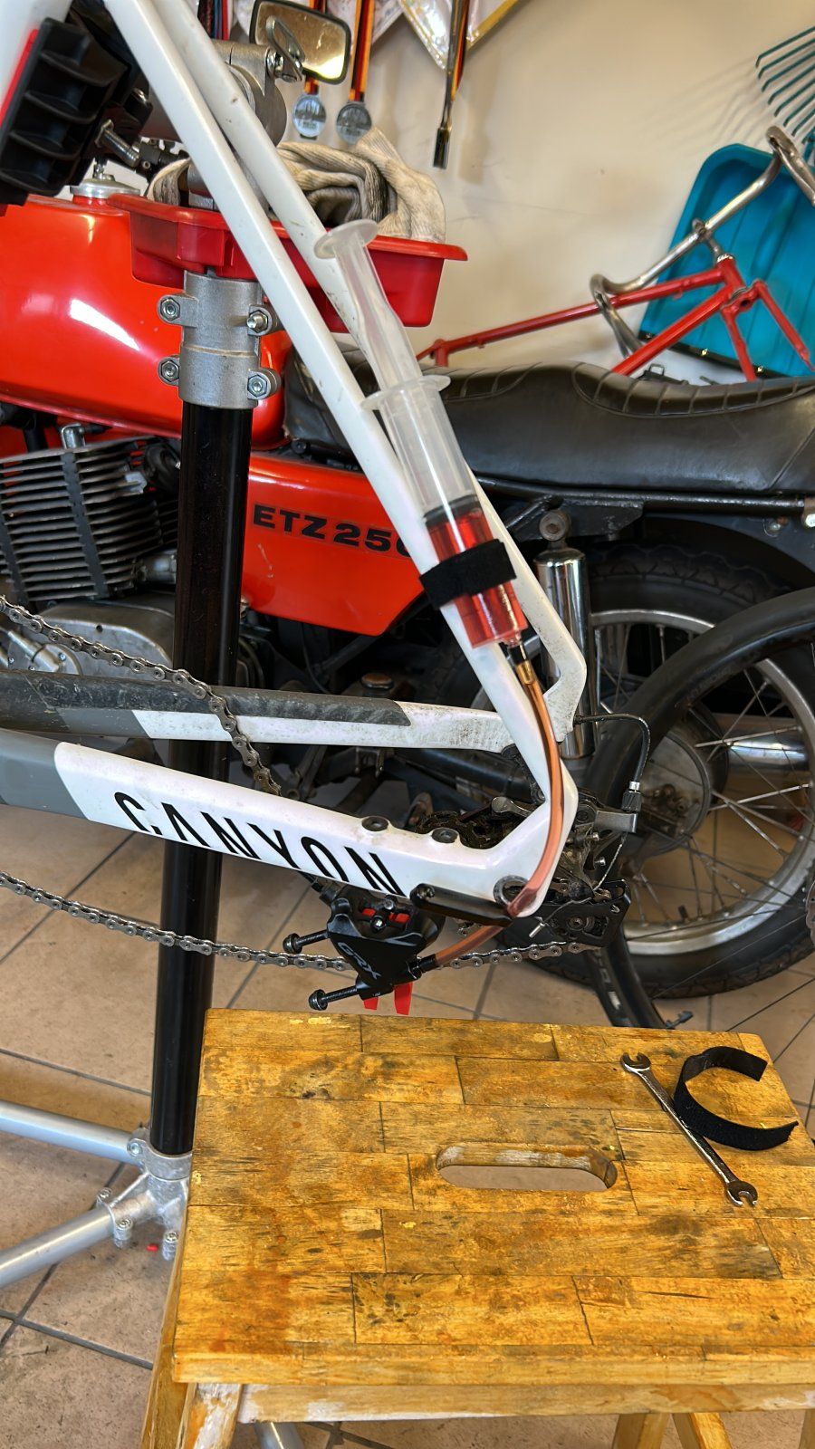

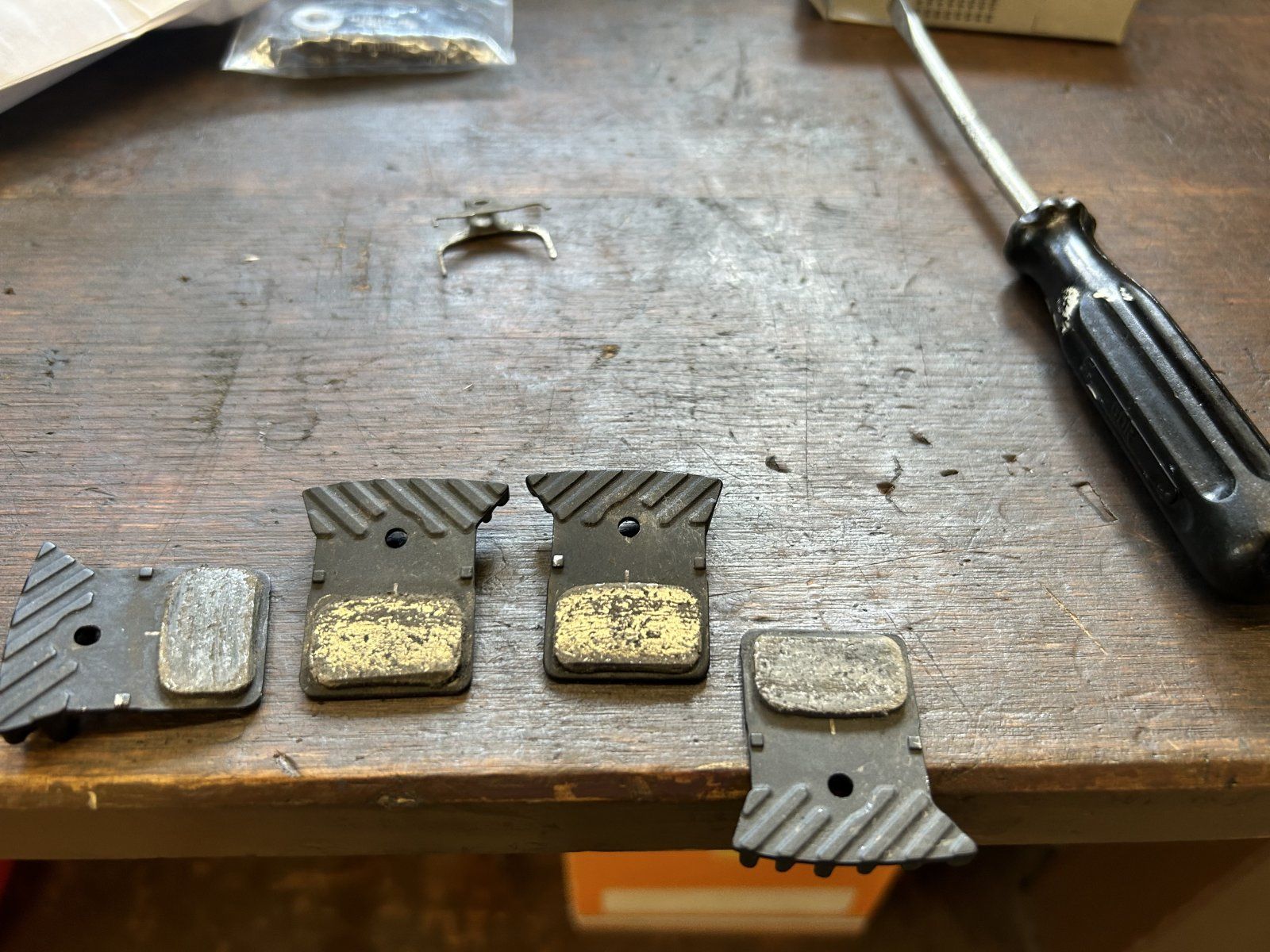

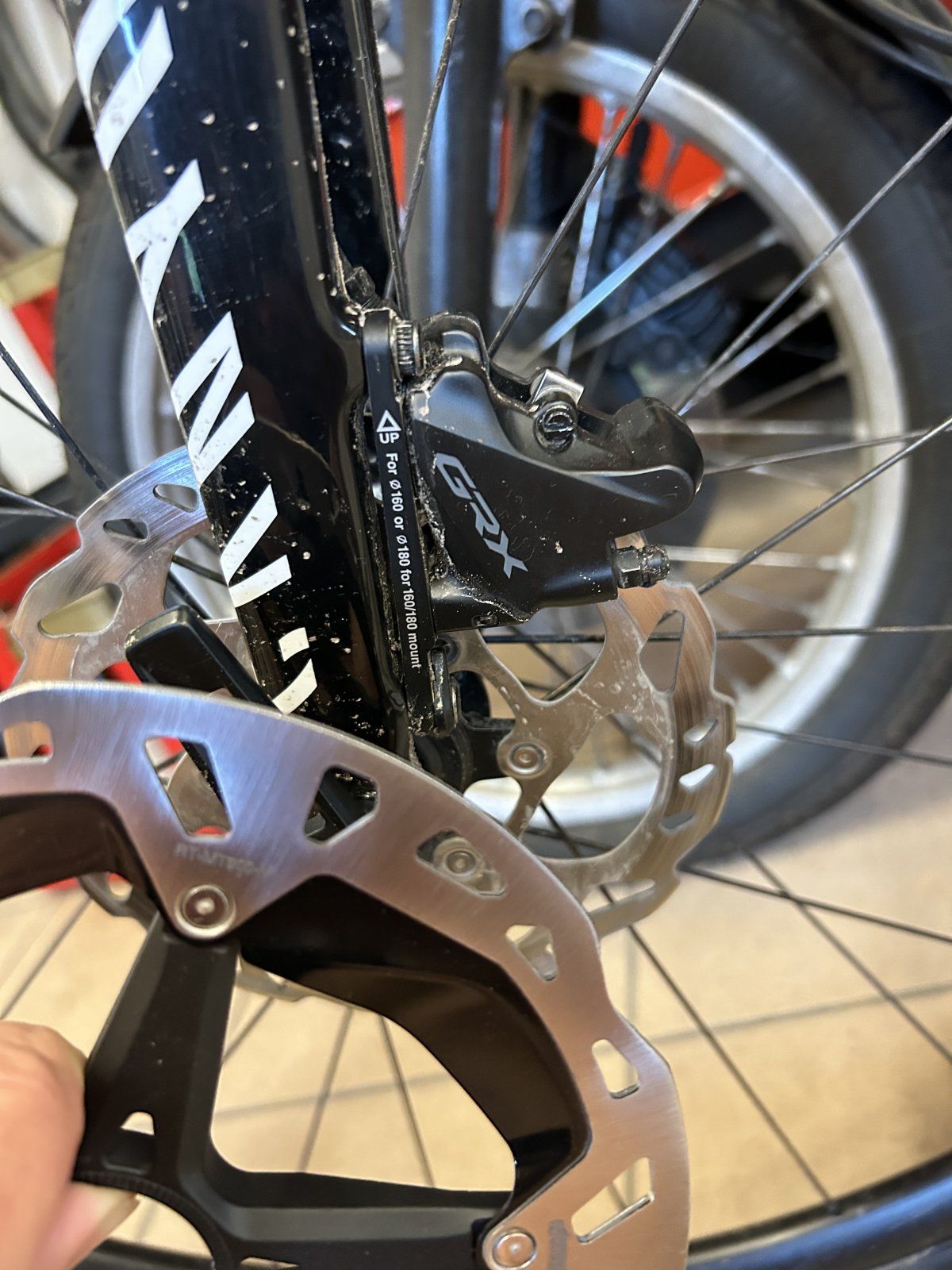

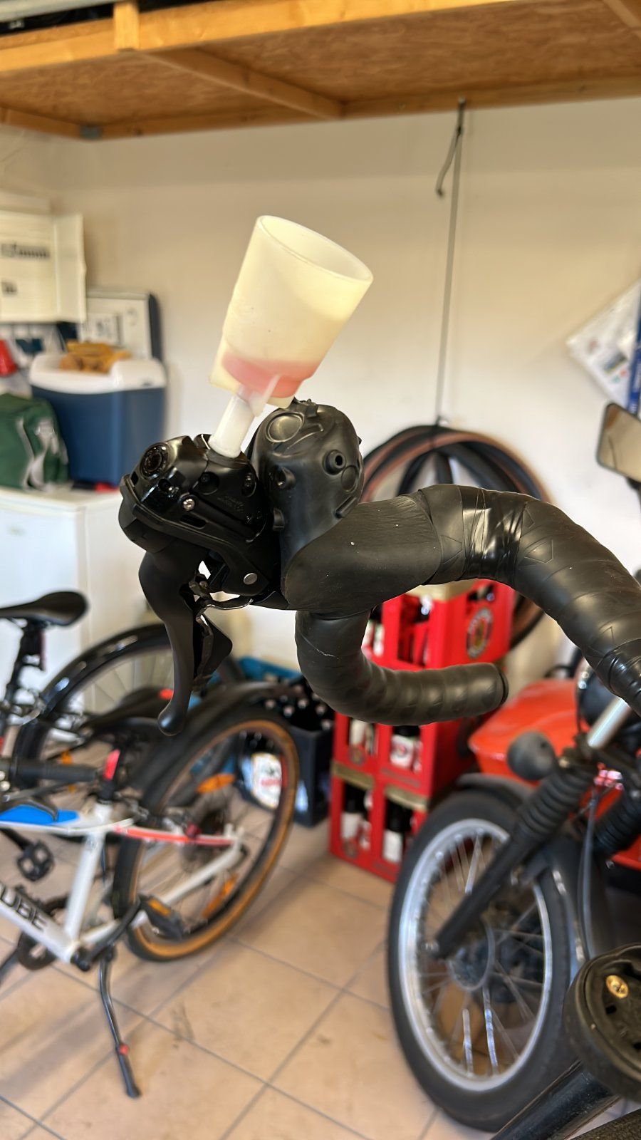

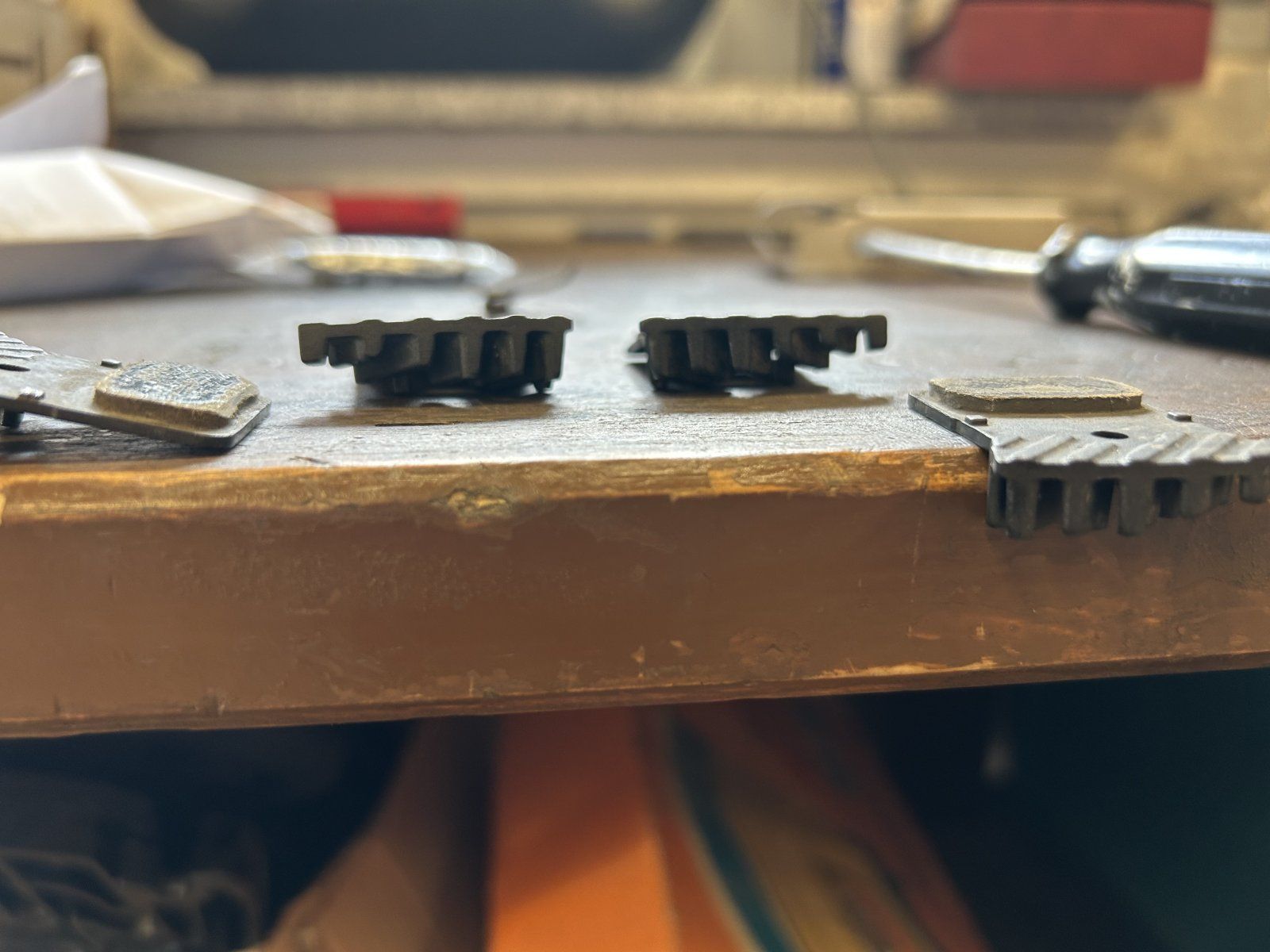

Ich benötige auch mal eine Empfehlung für mein Inflite von 2022. Mit der Brems Performance bin ich nicht 100% zufrieden, mehrmals entlüftet und den Satz Beläge komplett nach 1500km getauscht (resin). Auch mal angeschliffen….. aber die waren durch. Bevor ich den Sattel oder STI GRX RX 600 tauche wollte ich an die Scheiben ran. Aktuell Shimano RT70 und habt ihr einen Empfehlung?

Hatte an meinem Zweitrad auch Probleme mit den organischen Shimano Bremsbelägen und den RT 70 Scheiben. Starkes Fading bei schnellen Abfahrten.
Fahre jetzt XT Scheiben und G04TI Beläge. Alles gut, und die Geräusche sind wie vorher auch.

Vorne und hinten 160er Scheiben hast Du schon, oder?
Shimanodiscs sind recht dünn, hier kann man mit dickeren noch etwas mehr herausholen. Richtig standfeste Beläge sind z. B. Trickstuffs "Power". Alternativ kämen z. B. auch die teureren Galfer in Betracht.

Es sind eigentlich nur Kleinigkeiten und grundsätzlich funktioniert alles….. 1. Handkraft am Hebel ist mir zu hoch 2. Dosierbarkeit z.b. beim Stoppie auf dem Vorderrad 3. ganz kurz vorm halt bei der Vollbremsung leichtes quietschen auch im trockenen. Als Vergleich hab ich ein Hardtail oder das vorherige Inflite mit Apex wo es besser funktioniert hat.
Druckpunkt ist soweit alles in Ordnung.
Nicht ganz einfach, das unter einen Hut zu bringen: Weniger Handkraft bekommt man durch bissigere Beläge, das geht aber meist ein wenig auf Kosten der Dosierbarkeit.
Quietschen kann leider jederzeit kommen und gehen. Das kann man kaum vorhersagen, an welchen Parametern das im jeweiligen Einzelfall liegt, sondern ist eher ein wenig Glück- bzw. Pechsache.
Hab jetzt doch eine 160‘er Scheibe von SRAM drin, die ich noch hatte. Hab mich vom Adapter in die irre führen lassen, steht zwar 160/180 drauf. Geht aber nur 140 wenn ich diesen umdrehe und 180 passt nicht.
