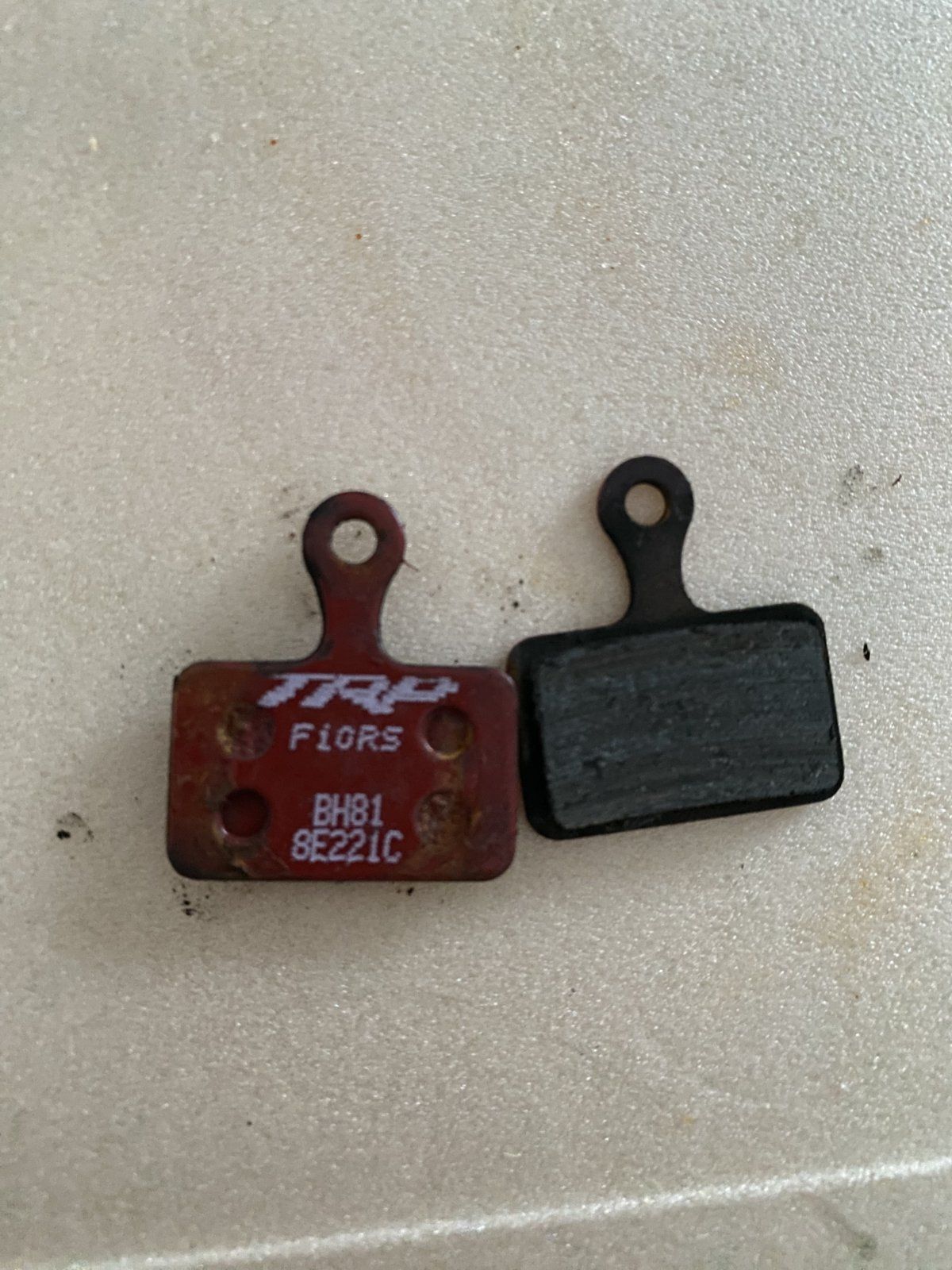

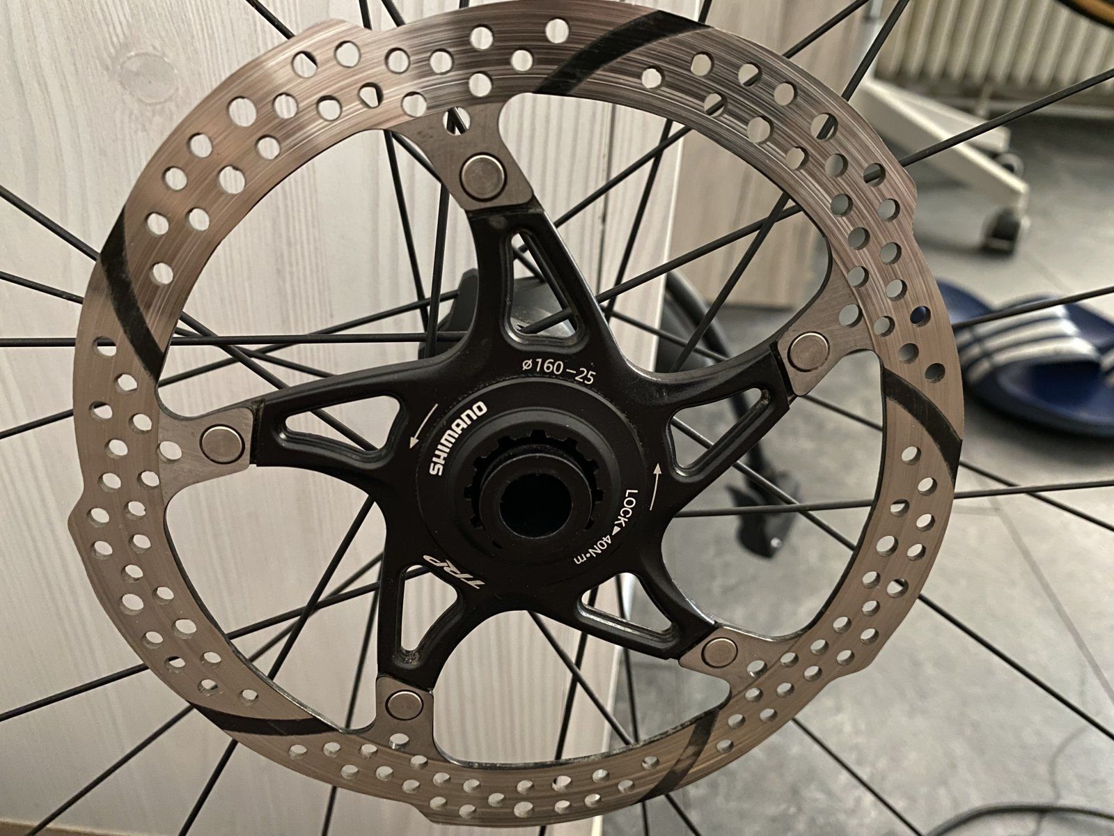

Bezüglich der Trickstuff, weiß ich nicht ob ich sie an der Scheibe fahren kann.
Momentan habe ich diese hier.
Beläge wären jedenfalls ein vergleichsweise günstiger und wenig aufwendiger Versuch, die Bremsleistung zu verbessern. Es kann sein, dass es Kombinationen aus Belag und Scheibe gibt, die nicht gut miteinander funktionieren. Die Belagsform muss natürlich passen, aber dann kann man grundsätzlich alles kombinieren. Mit den Trickstuff Power Belägen bin ich schon Shimano, Magura, Trickstuff und Sram Scheiben gefahren - ging alles und mit allen Scheiben war die Bremsleistung mit den Power-Belägen höher als mit den Belägen der jeweiligen Hersteller. (Nur zu Sram Belägen kann ich nichts sagen, bin die Sram Scheiben mit Shimano Bremsen gefahren.) Wenn du lieber Beläge und Scheibe vom selben Hersteller haben willst, was m.E. nicht nötig ist, dann wären die erwähnten Trickstuff Scheiben ja auch ne Möglichkeit. Die sind wirklich gut, auch in Sachen Rundlauf. Es soll auch eine Centerlock-Variante kommen (die Firma ist gerade in einer Umstrukturierung, da stockt gerade ein bisschen was), aktuell müsste man die 6-Loch-Variante mit Adapter fahren. Hab ich am Hinterrad auch so, funktioniert.

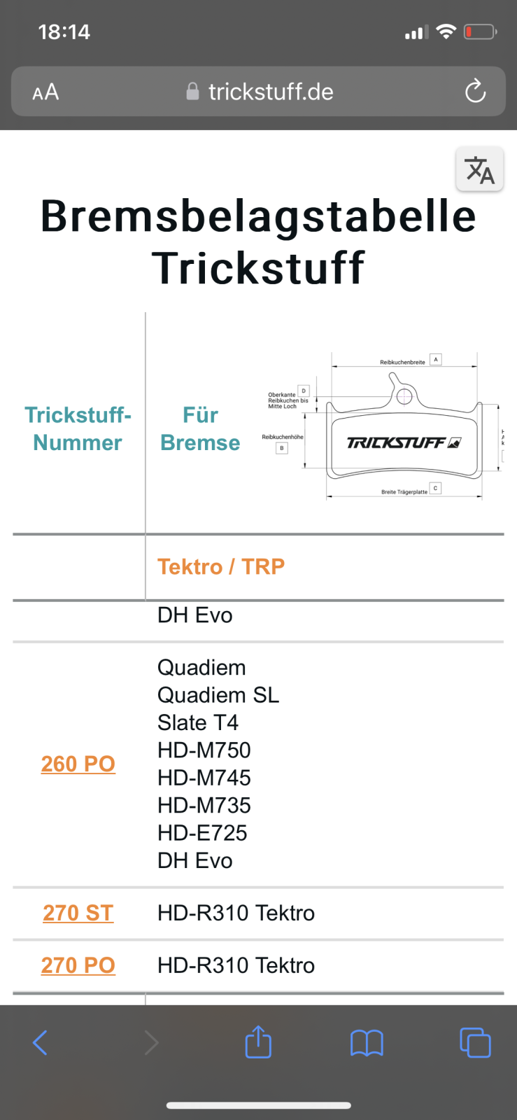

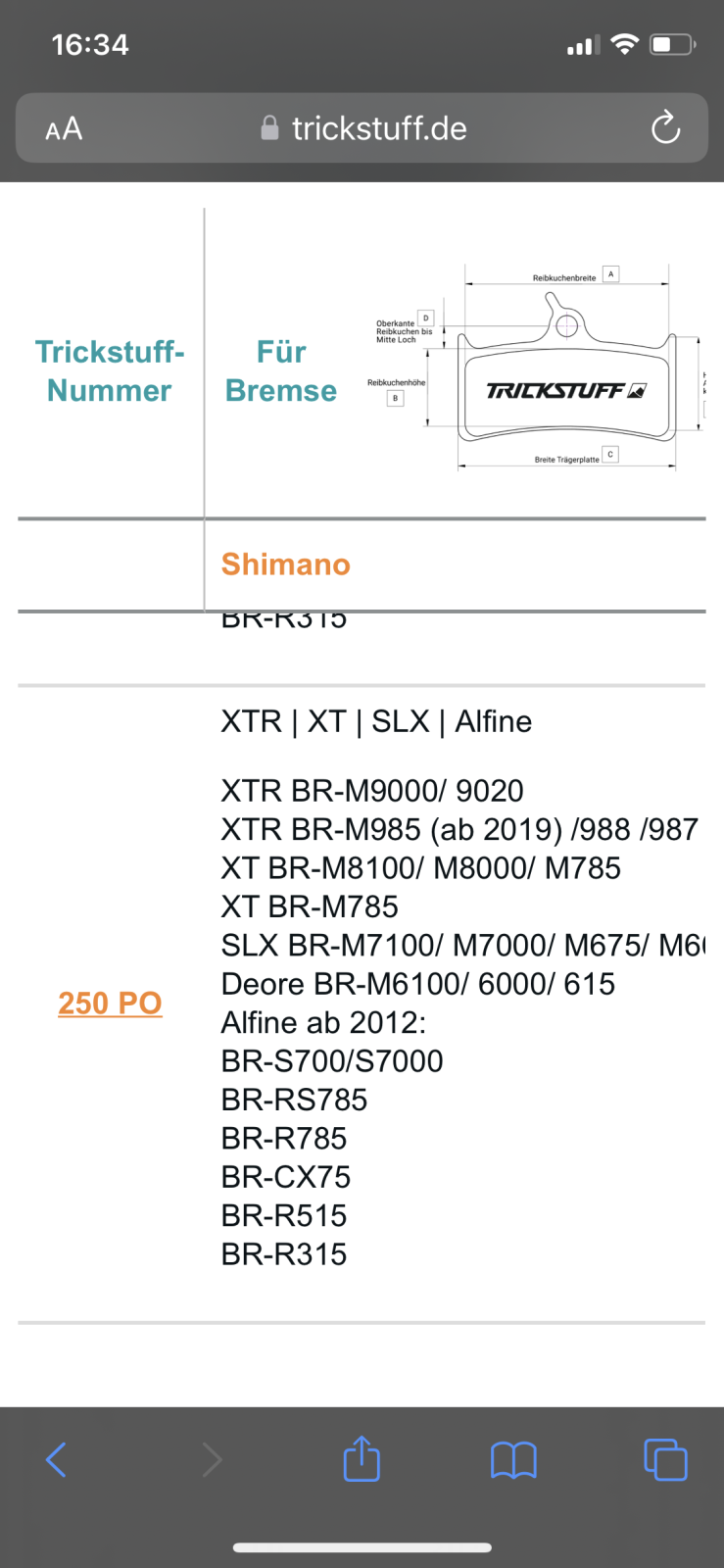

Finde meine Bremse nicht in der Tabelle
Dann sind die 250er vielleicht nicht die passenden. Weiter unten in der Trickstuff Liste werden Beläge für TRP aufgeführt. Aber da finde ich die Bezeichnung "TRP R802" auch nicht. Überhaupt kann auch google mit dieser Bezeichnung wenig anfangen. Und da ich mich mit TRP auch nicht auskenne, bin ich da überfragt. Ist das wirklich die richtige bzw. die einzige Bezeichnung deiner Bremse?

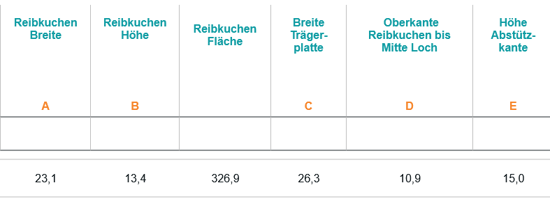

Rein von der Optik her würde ich tippen, dass die 270er Beläge passen. Aber nur auf die Optik kann man sich natürlich nicht verlassen. Aber Trickstuff gibt ja die Maße der Beläge an. Da kannst du deine Beläge möglichst genau vermessen und abgleichen. Hier die Maße der Trickstuff 270 ST und 270 PO Beläge:

Ja genau, Trickstuff 270 Power. Schaut mit der Lieferbarkeit aber gerade nicht so gut aus. Wenn die alte Scheibe noch nicht verschlissen ist, würde ich sie erstmal weiter fahren, zumindest bis Canyon sich gemeldet hat. Bremsbeläge haben mehr Einfluss auf die Bremskraft als die Scheibe, sofern die gleich groß bleibt.

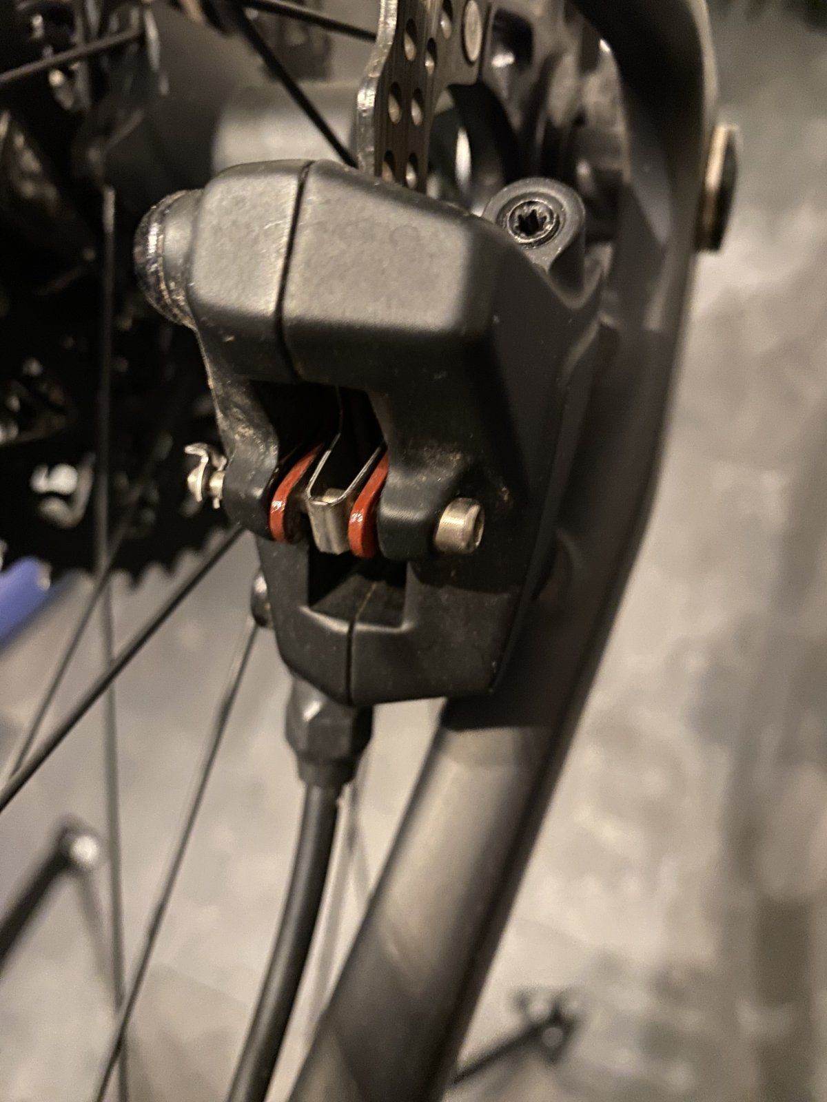

Sind die Bremsen rein hydraulisch oder bedient ein Bremszug den hydraulisch arbeitenden Bremssattel?
Ach so, gar kein Rennradlenker. Beim Rennradlenker war die Variante, über einen Bremszug einen hydraulischen Sattel zu bedienen, mal eine Zeit lang eine günstigere Alternative für Scheibenbremsen, weil hydraulische STI wenig verbreitet und teuer waren. Wenn du ein Foto vom Bremssattel machst, kann ich es dir sagen, ob es komplett oder semi-hydraulische Bremsen sind.

Ok, das sind komplett hydraulische Bremsen. Ich bin überfragt, wie groß die Kolben in den Bremssätteln sind. Normal für 2-Kolben-Sättel sind 22mm Durchmesser. Wenn deine kleiner sind, würden auch andere 2-Kolben-Bremsen schon was bringen, da gibts genug Sättel mit flatmount. Sinnvoll wären dann gleich komplette Bremsen, nicht nur die Kolben.
