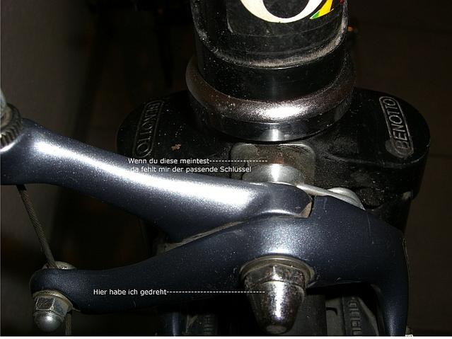

Setz mal einen flachen Schlüssel an der rostigen Mutter an und zentriere. Und die klötze nicht so eng an die Felge.
AW: Bremseneinstellung an "oldtimer"...nur wie?
Habe mal ein neues Bild mit Beschriftung gemacht. Also an diese rostige Mutter komm ich leider mit meinem Werkzeug nicht ran. Schlüssel ist zu dick.
Ich dachte immer die Bremsbacken sollten so dicht wie möglich an die Felge?
Dannn such Dir einen einen konusschlüssel und zentriere. Wenns schon schleift warum so dich ran?

...so wie es im Moment ist (dank der gestrigen Hilfe), schleift es auch nicht mehr. Hätte nur gerne ne Runde gedreht, um zu sehen ob es so bleibt, aber wie oben beschrieben..immer noch Dauerregen...arrghh
Passendes Werkzeug muss ich mir noch besorgen, da hast du Recht. Mit dem Allerweltswerkzeugkoffer kommt man hier nicht weiter.

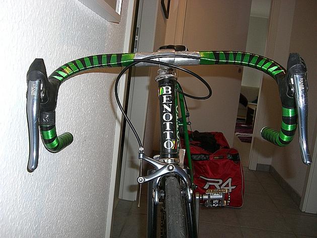

Bildchen gemacht...
Hm...die Führung der Bremshüllen sieht aber doch merkwürdig aus, bzw. zu lang.
Andererseits müsste das ja ein Händler bemerken....nun ja, vielleicht auch nicht. Also linker Bremshebel VR Bremse, rechter Hebel HR Bremse....hoffe mal, das ist bei dir so und dann scheint die Bremshüllenführung der VR Bremse nicht richtig zu sein und der Bodo hat mit seiner Annahme vielleicht recht, dass da Druck entsteht, wo keiner sein soll.... oder habe ich nen Knick in der Linse :):confused:

Nee Horst, Du hast keinen Knick. Die sind zu lang, schätze so aus der Entfernung 5-10 cm.
Ein Bild von vorne, wo man Lenker und Bremse (incl. Zug) sieht, wäre hilfreich.
Ja, eindeutig zu lang und das kann auch gut der Grund sein, warum der rechte Bremsschuh an die Felge gedrückt wird. Die von Bodo geschätzten 5 - 10 cm sind da fast realistisch....:rolleyes: Vorsicht beim Kürzen....ist auch schnell zu kurz :)
