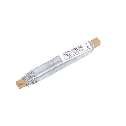

Blumenbindedraht-
40 Meter dürften `ne Zeitlang reichen
Als Ersatz für den Antirausfalldrahtsicherungsclip ( schmale € 2,99 ),hält aber auch gedoppelt problemlos das gesamte Belag/Federensemble im Belagschacht. Es ist ja keine Last `drauf.

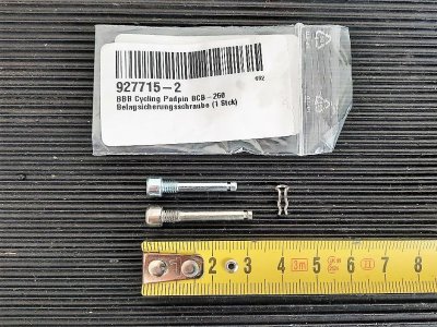

Jetzt hole ich mal einen ganz alten Beitrag aus der Gruft :) . Habe das selbst an meiner 105er Bremse umgebaut, also die Schraube mit dem Schlitz gegen einen solchen mit Innensechskant (3 mm) getauscht. Die Art.-Nr. bei Shimano ist BR-M785, gibt es pro Tüte ab 2 Euro im Versandhandel. Der Stift ist etwas länger, steht aber nicht über.
👍Genau die hab ich bei meiner 105er auch gewechselt, der Inbus sieht besser aus als die billo schraube die nach Jahren eh nicht mehr zu lösen ist…;)
Nachtrag zu meinem Beitrag oben: Die jetzt bei mir montierte Schraube (auf dem Foto hier die untere) ist etwas länger als das Original. Habe nun bei einem Versender die obere etwas kürzere Schraube in der ursprünglichen Länge gefunden. Preis: 69 Cent. Der Splint gehört hier nicht zum Lieferumfang.
