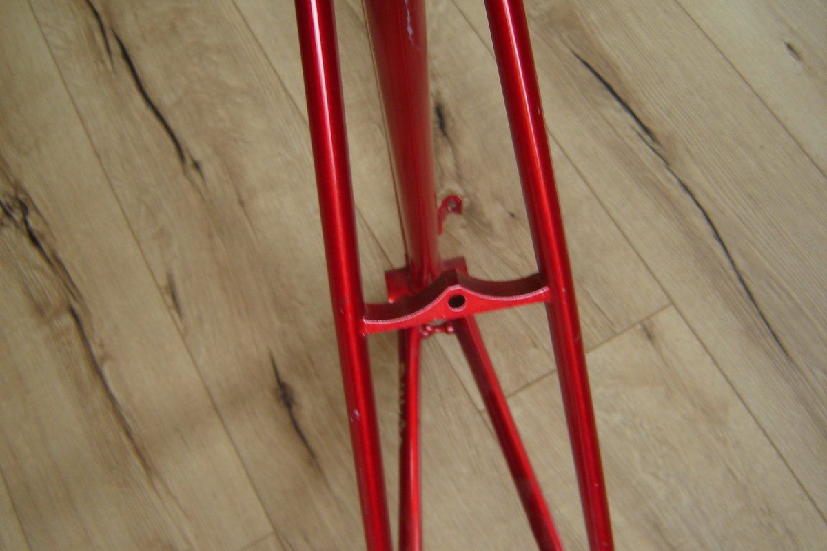

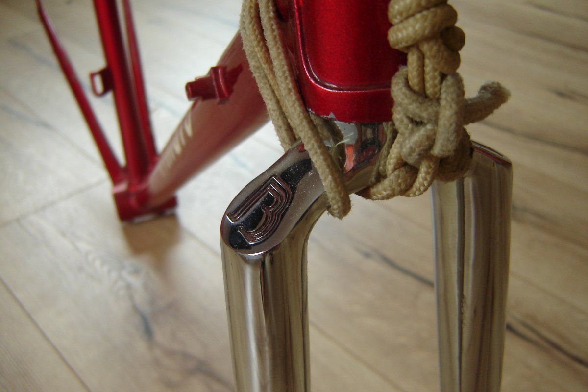

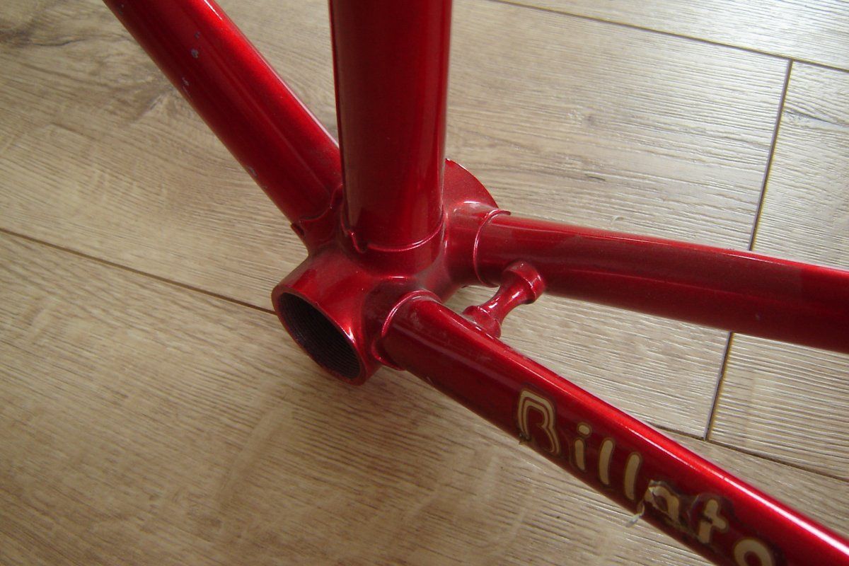

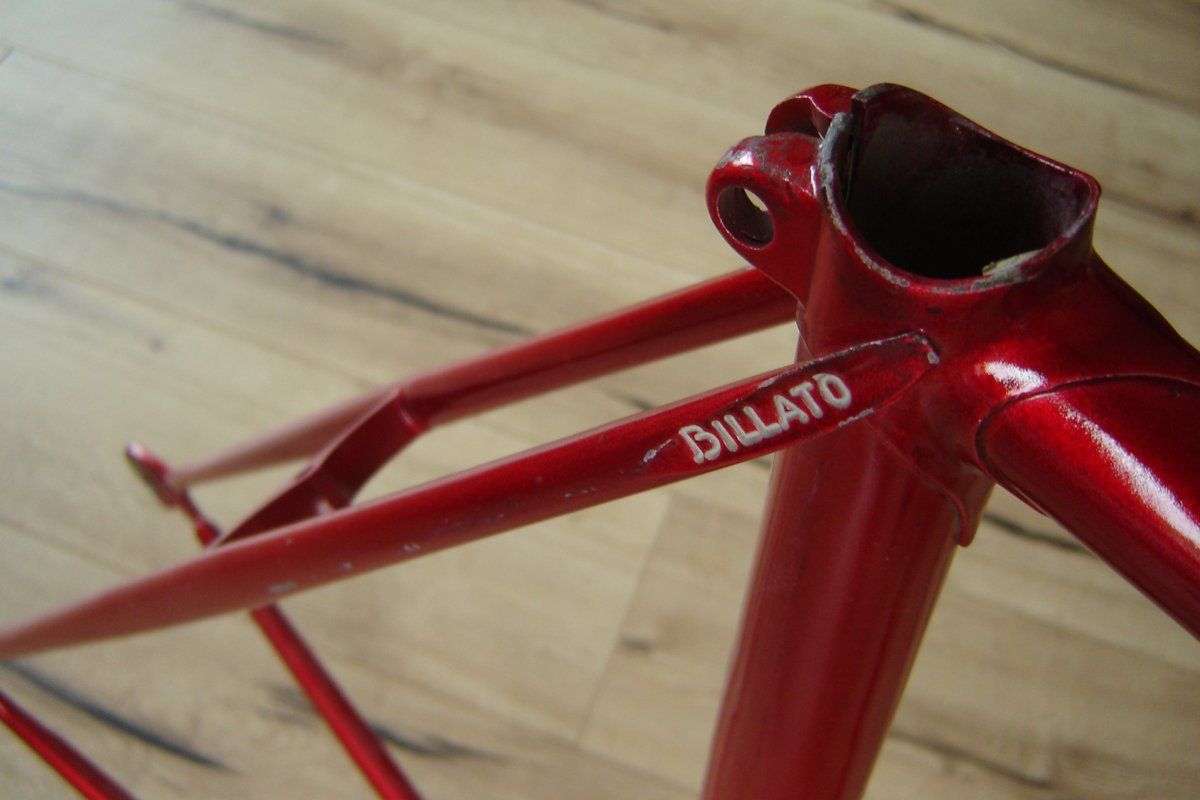

Ich habe mir ein Billato Rahmenset gegönnt und möchte nun ein paar Informationen zusammentragen. Die Rahmenrohre sind alle ovalisiert und da fangen die Fragen schon an:
  • Was könnte das für ein Rohrsatz sein? Billato soll ja dafür bekannt sein, nur erstklassige Rahmen zu bauen. Seltsamerweise passt aber nicht mal eine 27,00mm Sattelstütze (vermutlich 26,8mm, einen Messschieber um eben mal zu messen habe ich nicht).
  • Von der Gabel und vom Bremssteg her würde ich denken, daß der Rahmen aus Mitte bis Ende 80er Jahre stammt, aber der Hinterbau ist nur 120mm. Gabs das so nicht eher um 1980?
  • Hat jemand Katalogbilder?
  • Wie aufbauen? Mehrere Varianten kommen für mich in Frage, da ich einiges an Komponenten da habe:
  1. Campa Record. Eine komplette Gruppe aus den 80ern einschl. LRS mit Mavic- Clincherfelgen habe ich da. Nur leider ist die Kurbel mit 170mm etwas kurz, ich bräuchte 172,5 bzw. 175mm.
  2. Gian Robert + Galli. Da habe ich einen LRS (Schlauchreifen) mit Gian Robert Naben (goldeloxiert), Schaltwerk, Umwerfer. Außerdem Galli Bremsen + Bremshebel (goldeloxiert) und einen Vorbau 3ttt in goldeloxiert. Eine Kurbel habe ich auch, vom Hersteller, der die damals Gian-Robert-Kurbeln zugeliefert hat. Allerdings nicht Gian-Robert gelabelt und ohne die obligatorischen goldeloxierten Kettenblätter.
  3. Sachs-New-Success mit 8fach-Ergos. Viel zu neu, aber da ich mit dem Rad ja fahren will und ich hier im Harz wohne, wäre mir der mögliche Übersetzungsbereich schon angenehm. Der Hinterbau müsste dann aber aufgeweitet werden (ich glaube die Sachs-New-Success 8fach-Schraubkranznaben hatten noch 126mm?)
Und nun ein paar Fotos:

120 mm hinten war eher Anfang der 70er modern, in der zweiten Hälfte der 70er hatten gute RR schon 126. Von der Machart passt dein Rahmen eher in die 80er, da hat sicher jemand gebogen. Da scheint noch nie eine Stütze drin gewesen zu sein, also erst mal vorsichtig mit einer verstellbaren Reibahle das Rohr ausreiben, damit Grate entfernt werden, zumindest, bis es überall ringsrum Reibspuren gibt, dann noch mal messen

Ich habe den Sattelrohr-Innendurchmesser nun mal gemessen: 26,6mm.
Gibt es dafür Sattelstützen? Ich kenne bisher nur 26,8mm. Kann es sein, daß man bei neuen Rahmen nur etwas ausreiben muss? Wenn ich die wenigen Farbreste innen entferne, könnte es ja sein, daß ich eine Stütze mit 26,8mm reinwürgen kann.
Außendurchmesser direkt unter der Sattelmuffe ist 29,3mm, allerdings ist da die Lackschichtdicke dabei.
26,6 mm ist ein gängiger Durchmesser für Sattelstützen. Ich glaube, Aelle-und Gara-Rohre hatten den.
Ovale Rohre haben idR eine gleichmäßige Wandstärke, das würde auf Aelle hindeuten (Gara kam erst später).
KL war ein Spezialrohr mit dünnerer Wandstärke. Das würde aber einen größeren Sattelstützendurchmesser bedeuten.
