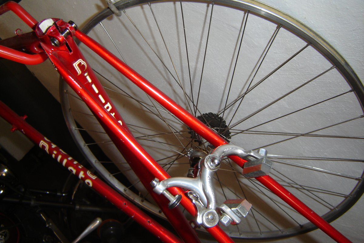

Mit Hilfe von teamdfl (übrigens Danke noch mal) habe ich bei Billato wegen dem Rahmen angefragt, aber bisher keine Antwort bekommen. Nach über 2 Wochen kann ich wohl davon ausgehen, daß da auch nichts mehr kommt. Deren Internetauftritt macht auch einen wenig proffesionellen Eindruck, so als ob mit der Bude nicht mehr viel los ist. Aber egal, muß ich mir halt selbst Gedanken machen.
Probehalber habe ich einige Teile der Gruppen die ich liegen hab mal angebaut. Die Sachs New-Success passt optisch schon mal gar nicht. Die goldeloxierten Gian Robert/Galli Teile gehen und ich muss den Hinterbau auch nicht aufweiten, aber das ist mir irgendwie zuviel BlingBling. Die Campa Record Teile sehen noch am Besten aus, allerdings muss ich da den Hinterbau aufbiegen und ich habe den Umwerfer nur in der Schellenversion. Kann mir jemand sagen, welche Campa-Gruppe ich da genau habe?
Wegen der Sattelstütze habe ich nochmal gemessen und dabei festgestellt, daß das Sattelrohr nicht exakt rund ist. Quer zum Oberrohr sind es 26,4...26,5 und längs zum Oberrohr 26,8. Nach was für einer Sattelstütze soll ich da Ausschau halten? Oder war es bei neuen Rahmen üblich, daß die erst ausgerieben werden mussten?
Das brauche ich noch:
Anlötumwerfer, Sattelstütze, Steuersatz, passende Reifen
...auf dem Schaltwerk schon, aber ob Umwerfer und Bremsen aus der gleichen Gruppe sind? Hat sich jedenfalls nach und nach bei mir angefunden.
