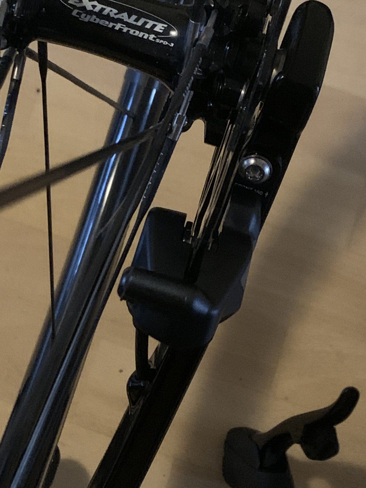

man muss aber sagen, extralite und carbon speichen, kann je nach bremssattel vorn sehr eng werden xD ... ich musste unter meine Bremsscheiben 1,6mm scheiben drunter legen, damit die Speichen bei 140mm nicht schleifen (160mm waere ohne shims auch nicht gegangen)
Chengze (Brisk) meinte aber zu mir, dass er die Speichen vllt etwas duenner fertigen lassen will (bzw den schaft kuerzer) ... wenn dem dann so ist, will er mir einen satz zuschicken
aktuell passt es mit der shimmung, ist aber trotzdem noch sehr sehr knapp :D
