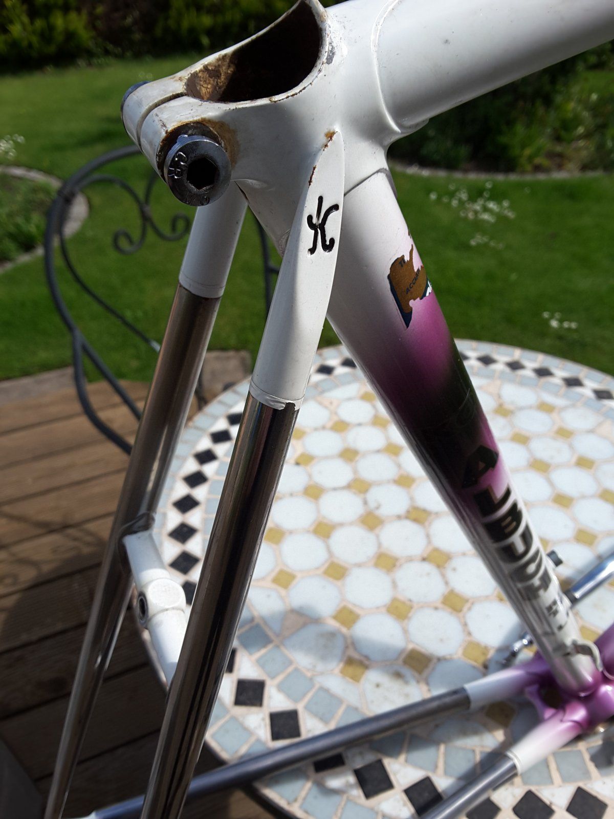

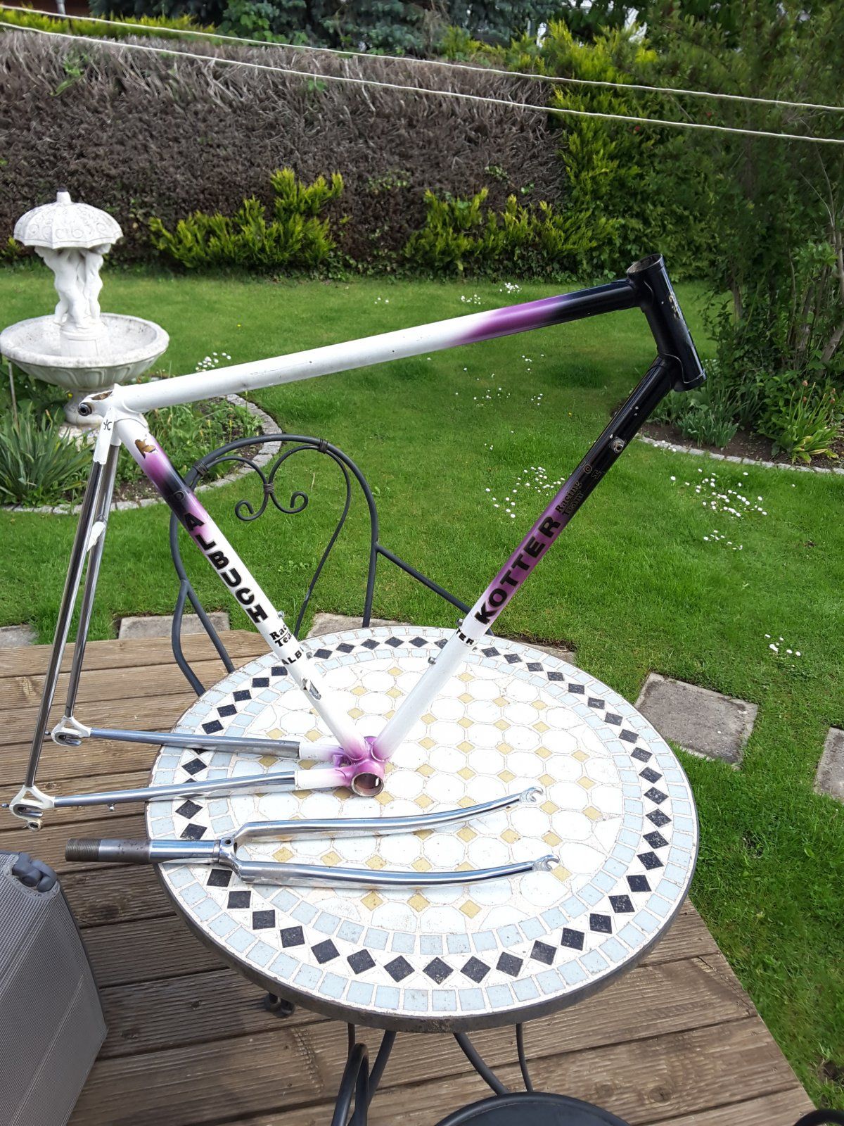

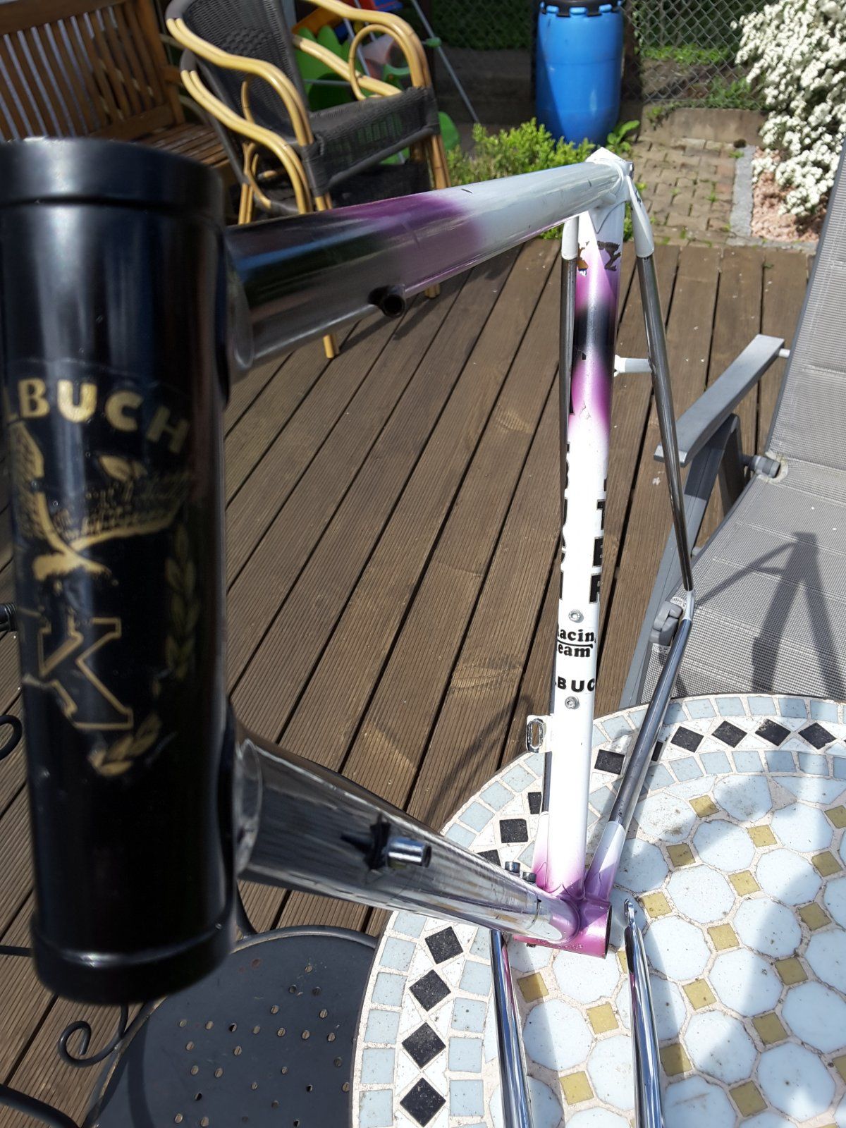

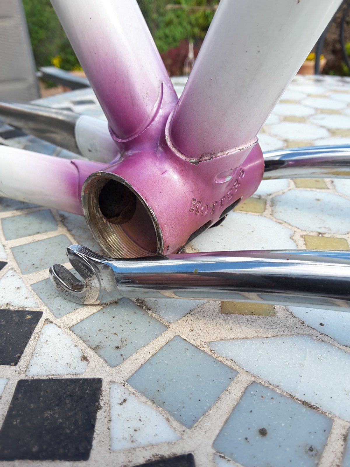

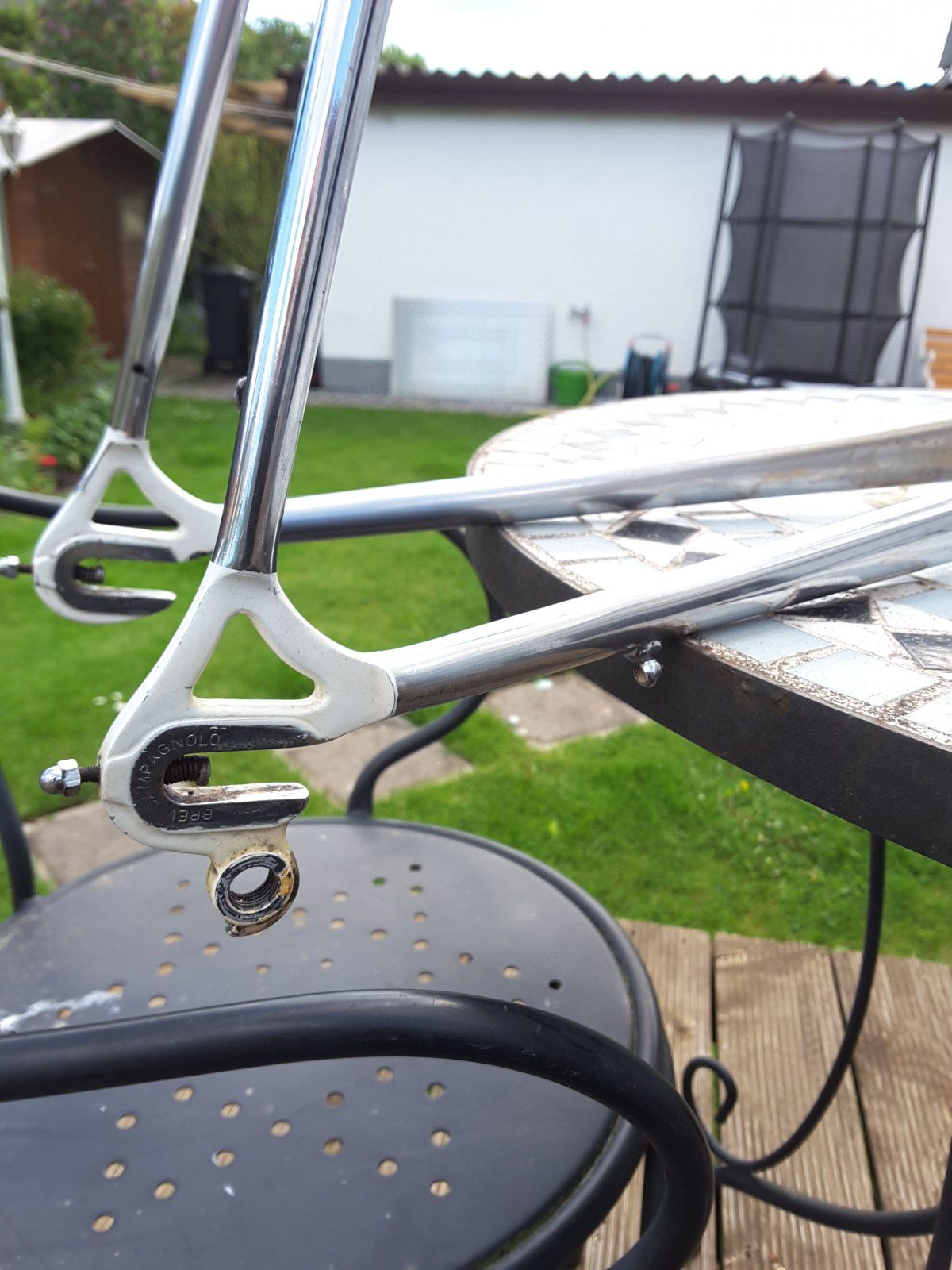

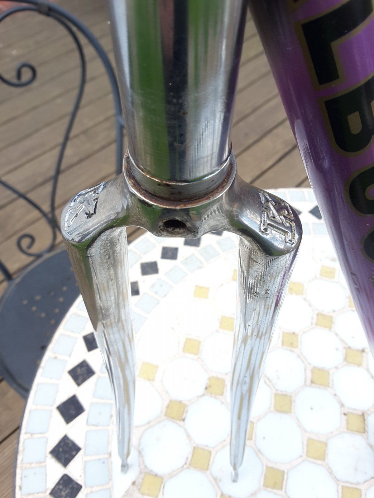

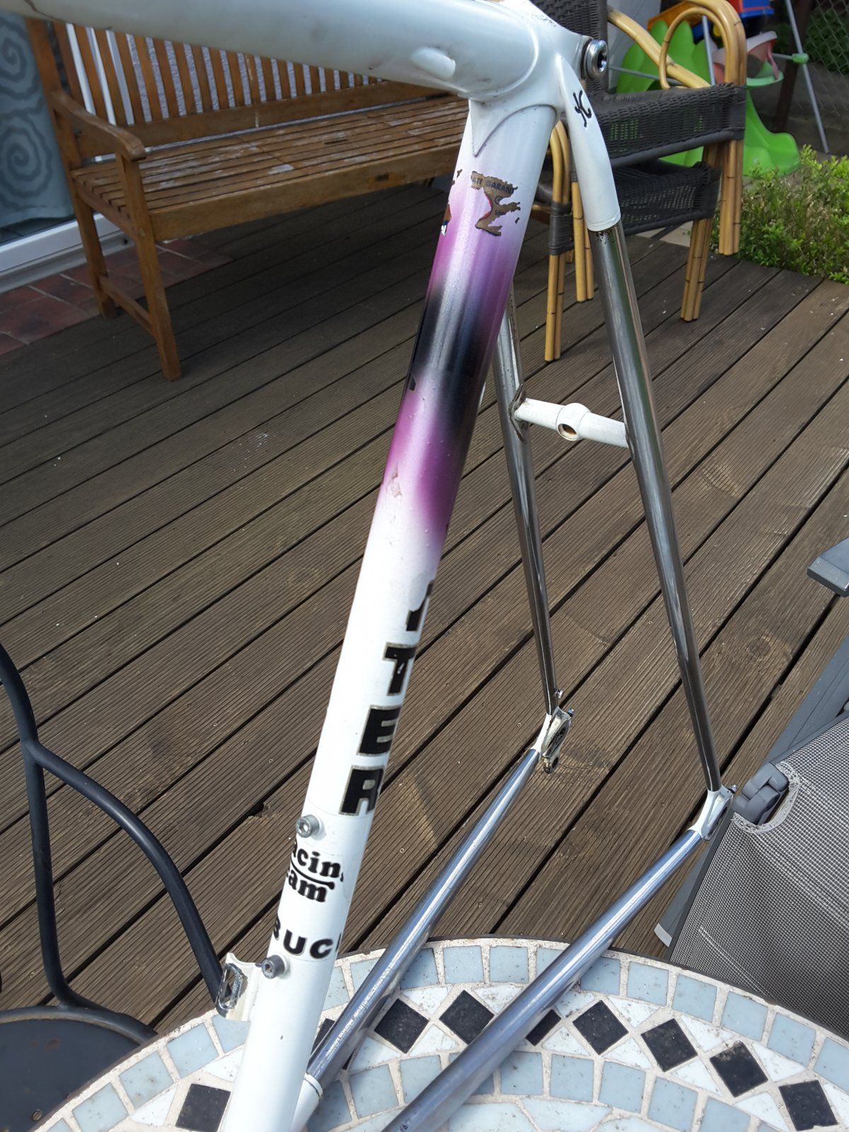

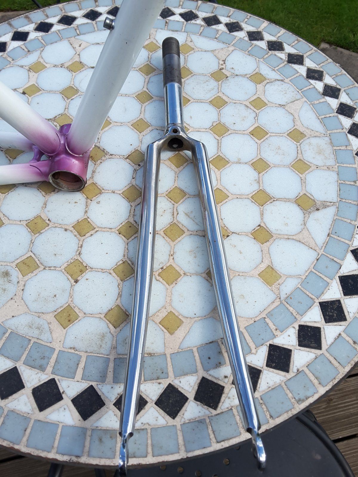

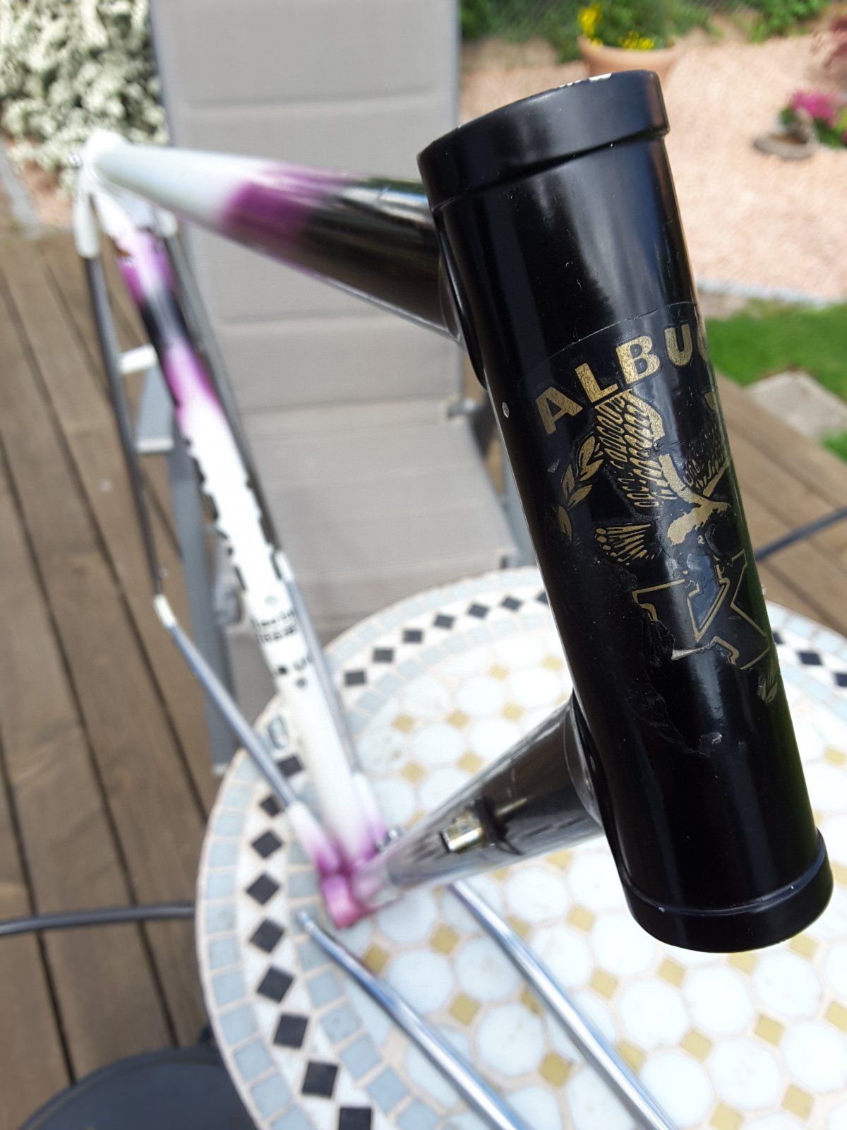

Noch ein Kotter komplett unterverchromten Rahmen mit Gabel. Der Lack hat ein paar Macken und vom Decor fehlt auch ein Stück. Der Chrom ist stellenweise etwas matt. Für die Eisdiele nichts mehr.
Mitte bis oben 54cm, Oberrohr 54cm. Einbaubreite 125mm, Innenlager- und Gabelgewinde italienisch, Sattelstütze 27,2mm. Campa Ausfallenden. Fragmente eines Columbus Aufklebers sind noch erkennbar.
Ich sag mal €87 incl. Versand.
Anhang anzeigen 938979Anhang anzeigen 938980Anhang anzeigen 938981Anhang anzeigen 938982Anhang anzeigen 938983Anhang anzeigen 938984Anhang anzeigen 938985Anhang anzeigen 938986Anhang anzeigen 938987
Neuer Preis €77 incl. Versand

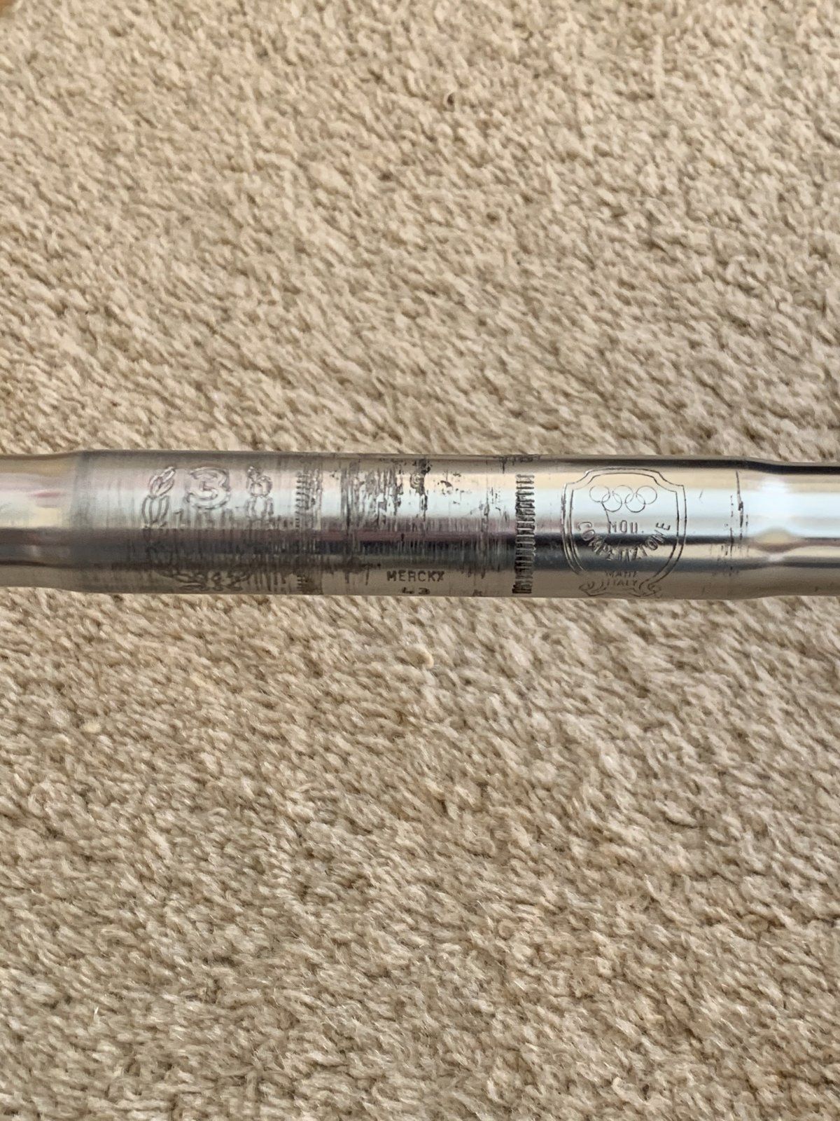

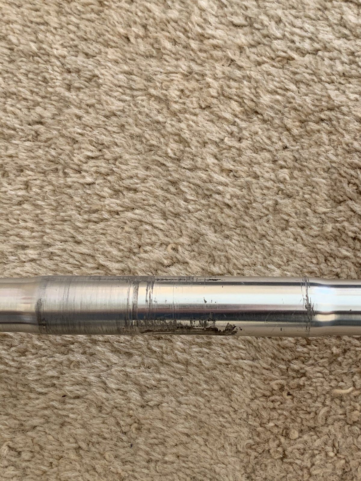

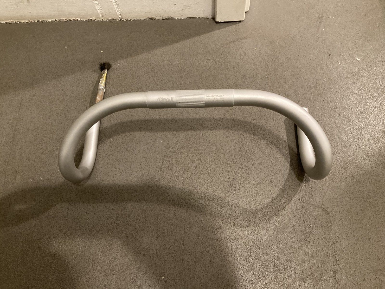

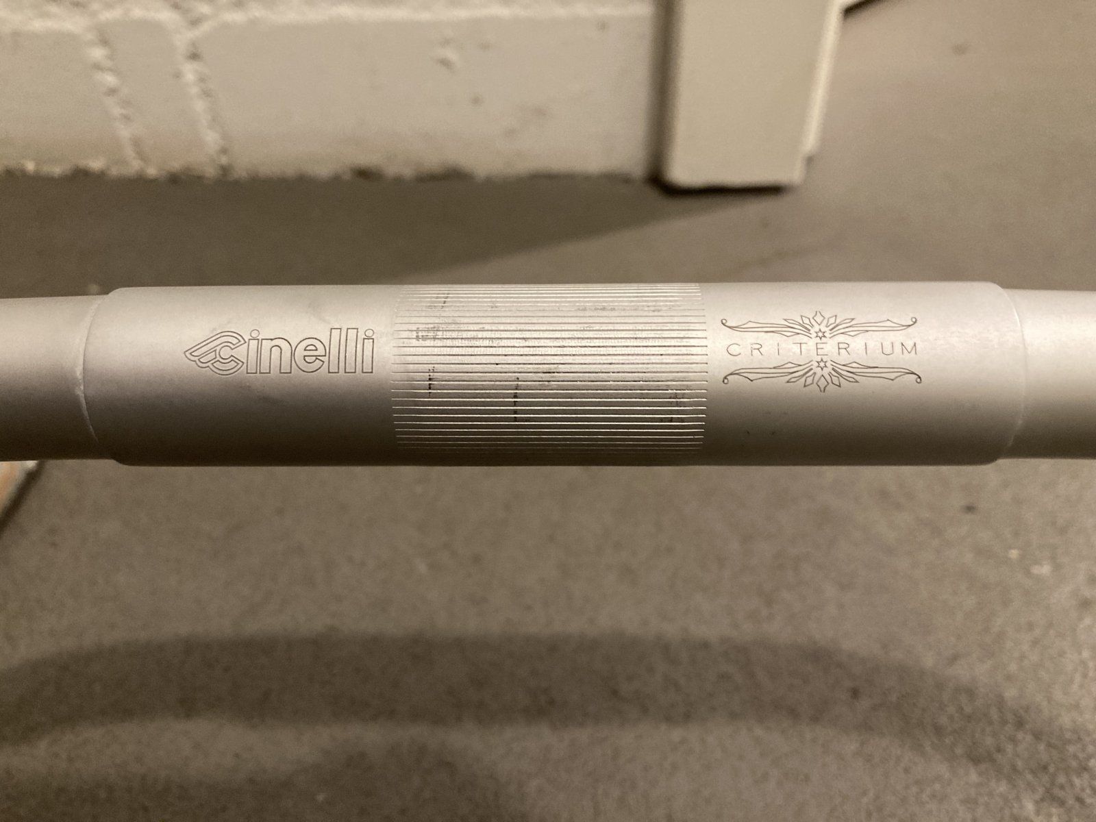

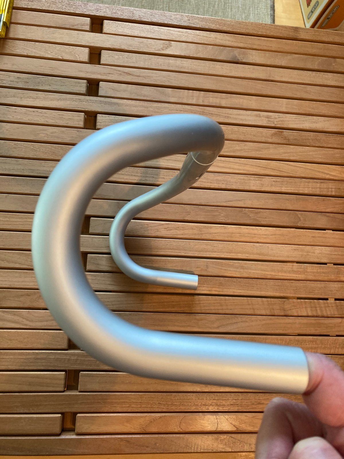

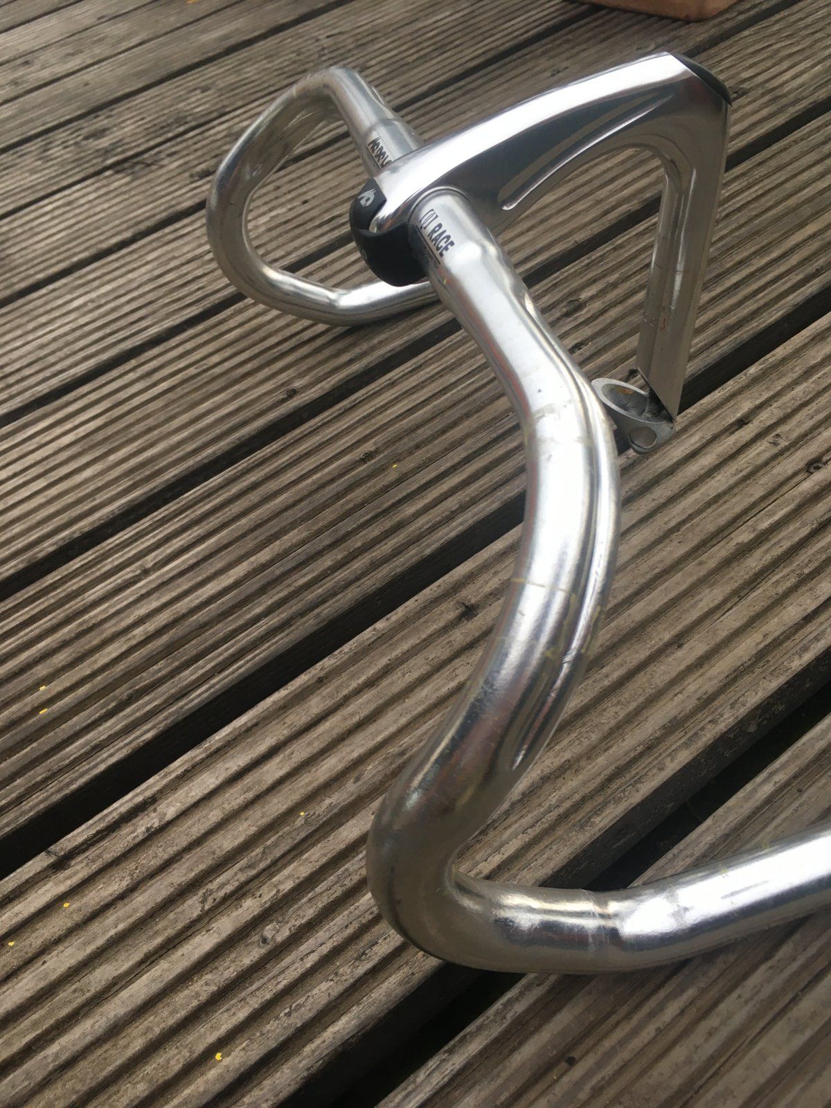

Modolo Q RACE Lenker Anatomic Shape, Sicken für die Zugverlegung c-c 42cm (a-a 44cm) / Vorbau klappbar mit allen Stopfen, außergewöhnlicher Klemmmechanismus, 22,2mm,110mm, TOP! 30EUR

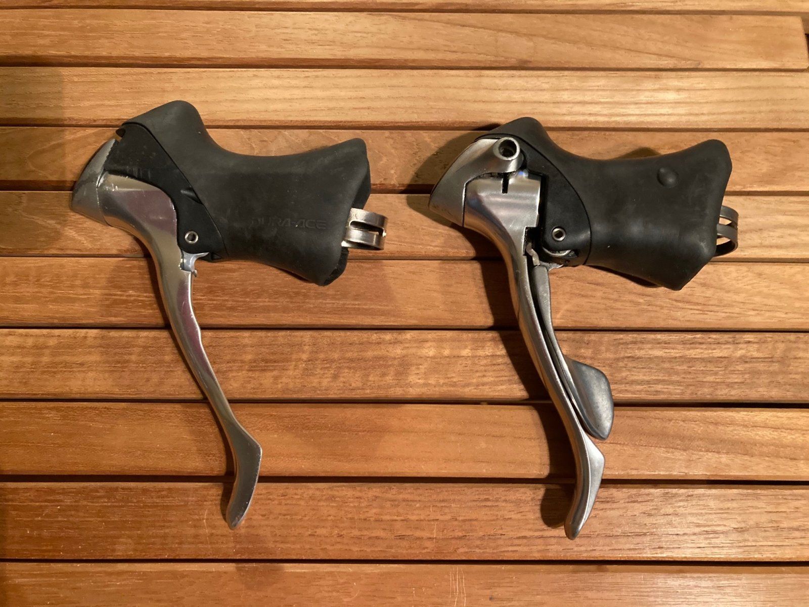

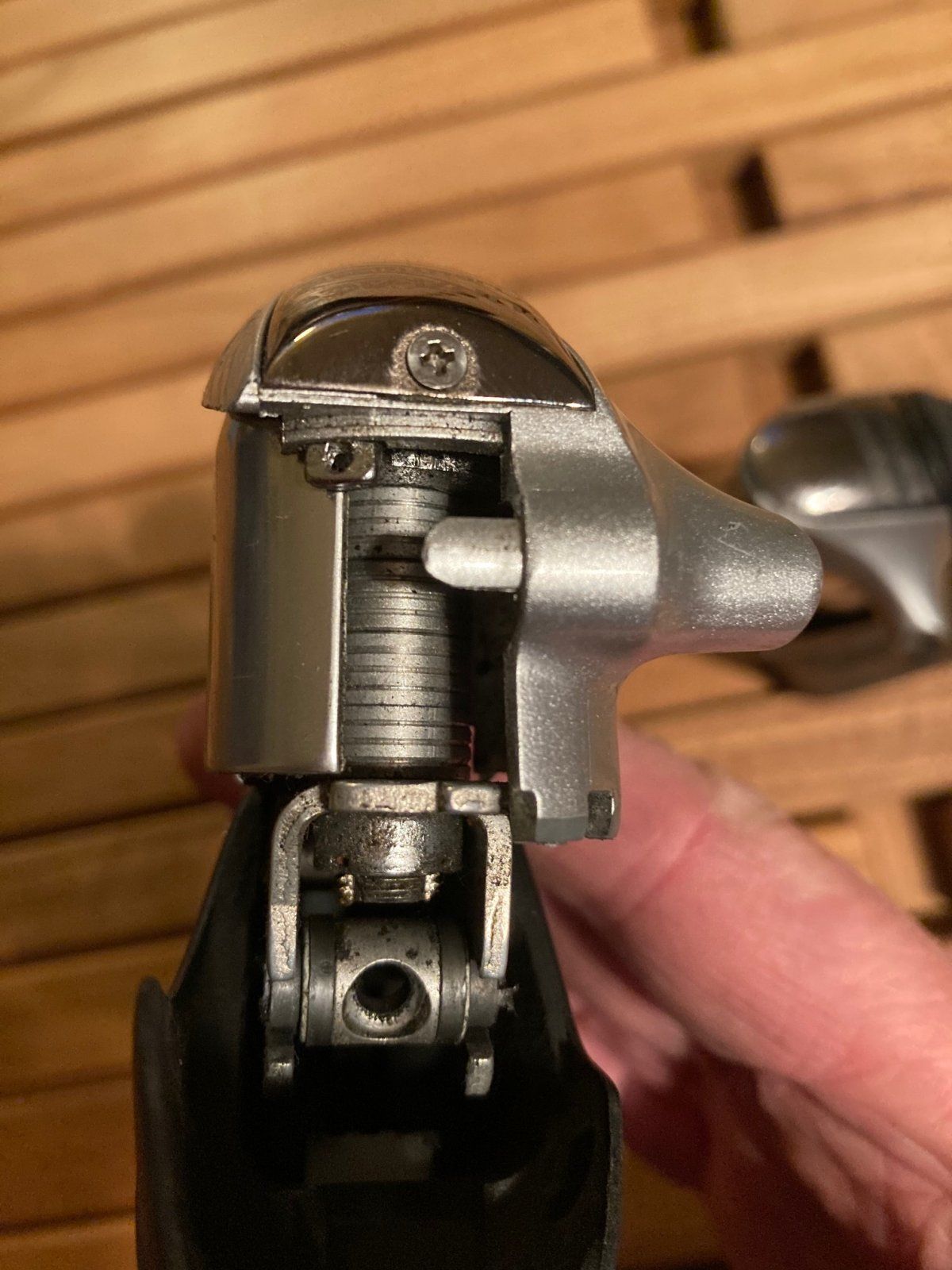

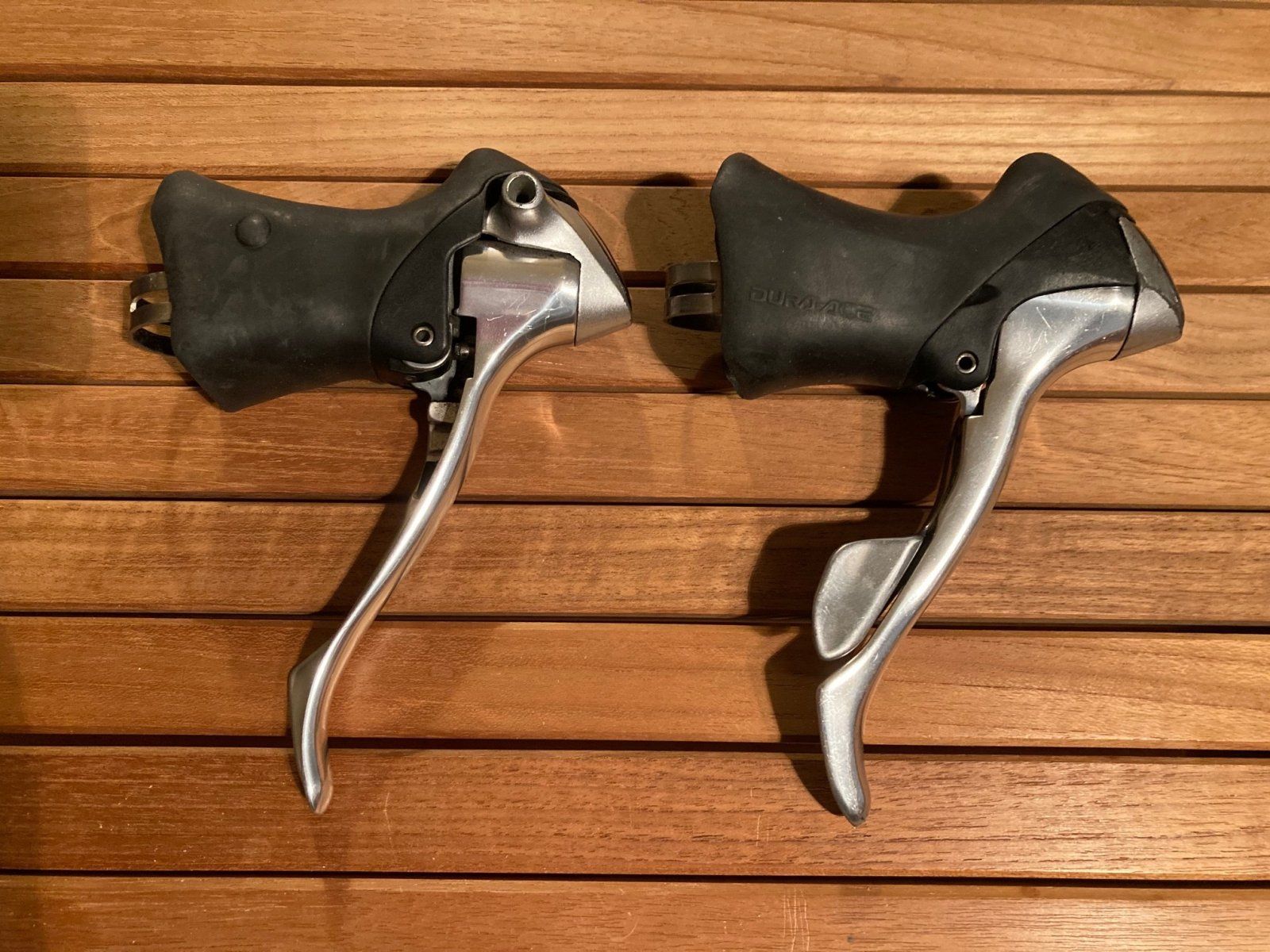

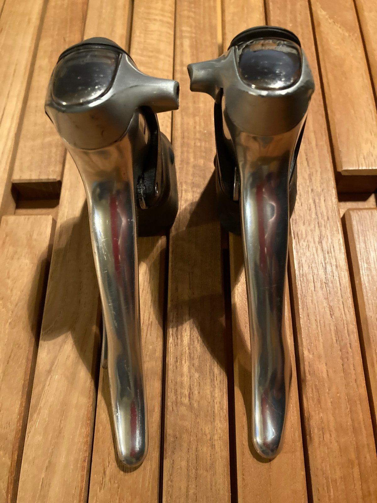

Habe hier noch etwas aus der Beifangtüte vom vergangenem Samstag, ST-7700-C rechter Hebel voll funktionstüchtig, linker Hebel Teileträger.
Ich sag mal Edit: 50€ 70€ plus Versand. Wenn ich grob daneben liege, bitte melden.
Technischer Zustand:
  • Rechter Hebel funktioniert (habe mit einem Schaltzug geprüft ob die Rasterung noch funktioniert).
  • Linker Hebel hat nur noch Bremsfunktion. Der Schalthebel und die Schaltmechanik wurden entfernt und durch einen Stapel Unterlegscheiben ersetzt. Warum (ob defekt oder links old school mit Rahmenschalthebel gefahren wurde) kann ich nicht mehr feststellen. Er hakt auch etwas kurz vor der Ruheposition, ob sich das nach Montage eines Bremszuges löst habe ich nicht herausgefunden, sehe aber nicht warum das zu beheben sein sollte. Biete ihn aber als defekt/Teileträger an.
Optischer Zustand:
  • Bremshebel gut ohne nennenswerte Kratzer
  • Abdeckungen der Hebel (der Chromteil) mit kaum sichtbaren Kratzern, die Aufnahmen der Schaltzüge mit leichten Abschürfungen auf der Aussenseite (durch Anlehnen des Rades)
  • Hoods gebraucht aber ohne Risse oder Beschädigungen und noch voll ok
Anhang anzeigen 938245Anhang anzeigen 938246
Ist noch zu haben.
So wie ich das verstanden habe schwirrt hier eventuell auch noch ein funktionierender linker Hebel herum:
@gridno27 : ist hoffentlich ok wenn ich dich hier zitiere:
... könnte ggf. 'nen voll funktionsfähigen Linken dazu beisteuern
Ich habe den aufgerufenen Preis deshalb mal deutlich gesenkt, da ich:
  • diese Teile wirklich nicht brauche
  • es etwas mehr Mühe und Porto kosten wird sich ein Set zusammenzustellen
Sollte das immer noch zu viel sein, schreibt mich an. Bei mir werden die sonst in der Kruschelkiste verschwinden.
Schremser mit Wäscheleinen sind optisch nicht so meins.
