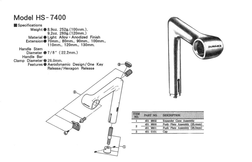

Bei dem oben angebotenen Vorbau ist evtl. auch der Klemmbolzen nicht mehr ganz original:
Dieser sieht mir irgendwie nach Überlänge aus; normalerweise wäre die "Stopmutter" an dessen Ende gar nicht montierbar.
Die gehört da übrigens auch nicht hin. Außerdem ist unten am "Spreizschlitz" des Vorbauschafts normalerweise ein kleiner Stift,
der verhindert, daß sich der Konus beim Anziehen mitdreht. Den kann ich auf den Bildern auch nicht erkennen.
Ich will das Angebot keinesfalls schlechtreden ! Es geht mir nur um die gemeinsame Erhellung.
