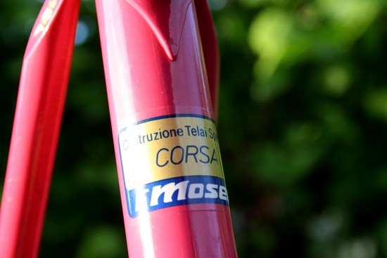

ich habe gestern schon ein Rad hier vorgestellt von dem ich gehofft habe das ich es selber fahren kann. Diese Hoffnung habe ich mir dann heute bei ner kleinen Tour genommen, das Rad ist definitiv zu klein.
Es handelt sich um einen Francesco Moser Rahmen in RH 55 c-c.
Ich würde den Rahmen (nur den nackten Rahmen+Gabel) jetzt gerne gegen einen gleichwertigen in RH ca. 59 c-c tauschen.
Den Rohrsatz des Rahmens weiß ich leider nicht, weil kein Aufkleber dies verrät. Da aber das Sattelstützenmaß 26,8mm beträgt gehe ich von nem Cromor Rahmen aus.
...der Aufkleber deutet eher auf SL hin und ich habe auch ein Pogliaghi mit SL mit dem schebeuerten Innemaß 26.6!
AW: [Biete] Alte Räder/Rahmen/Teile - Teil 2
vielen dank für die Info.
Woran machst Du das fest? An dem "Racer" ? Weil ich glaube nur in dieser hinsicht unterscheidet er sich zu anderen an Moser angebrachten Aufklebern!?
Wenn es ein SL-Rahmen sein sollte macht mir das die Trennung nur noch schwerer. :(
Viele Grüße
Hmm, ich wär mir da nicht so sicher. Und um die Verwirrung mal zu erhöhen, tippe ich, dass das überhaupt kein Columbus-Rahmen ist. ;)
Jedenfalls spricht erstmal nichts dafür. Oria halte ich schon für wahrscheinlicher.
Ist aber so oder so ein schönes Rad. Viel Glück beim Tauschen!
...du hast wahrscheinlich recht - von nahem betrachtet. Das ist wahrscheinlich Mannesmann/Oria aber der Aufkleber ist in Columbus-Aufmachung. Hat Moser übehaupt mal Columbus benutzt?
Ich bin mir sehr sicher, schon Columbus-Moser gesehen zu haben.
Moser hat definitiv auch Columbus verarbeitet...
Allerdings würde ich bei dem Aufkleber auch eher auf einen anderen Hersteller tippen.
Alleine schon, da weder der Markenname Columbus noch das Tauben-Emblem zu sehen sind.
Auch bei meinem Moser ähnelt der Rohrsatzaufkleber denen von Columbus.
Columbusrohre sind's trotzdem nicht.

ja...nun ist dann die Verwirrung wirklich komplett.
Mir persönlich ist es fast egal ob es nun ein Columbus (Sl...oder Cromor) oder ein irgendein Oria Geröhr ist. Ich finde den Rahmen einfach schön.
Interessant wäre es halt für denjenigen, der den Rahmen
(oder das Rad) gerne haben will.
Falls sich wer findet der den Rahmen in jedem Fall tauschen will (und dem diese Info wichtig wäre), würde ich zwecks eventuellem Wertausgleich halt mal den nackten Rahmen wiegen....ich denke dann wüsste man mehr?
So...und nun weiter hoffen das sich wer findet :o
Wünsche euch einen guten Montag!
Robert

Es wäre halt mal interessant, herauszufinden, was für ein System bzw. welche Abstufung hinter diesen Moser-Rahmen steckt. Ich kenne die Aufkleber mittlerweile in den Versionen CORSA, LEADER, RACER und NEO PRO.
hab ich auch schon nach gesucht, aber bislang nichts gefunden :(
Bei meinem handelt es sich um das "Racer".
Grüße

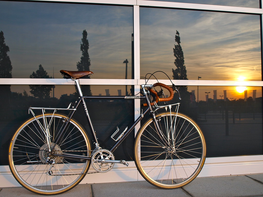

Bridgestone T700 Randonneur RH 58cm (23")
Aufgrund akuter Geldnot werde ich mich nun doch von meinem Bridgestone Reiserenner trennen müssen.
ich hab das Rad vor zwei Jahren leicht verbastelt (Trekkingbretzel) aber in einem sehr guten Zustand erstanden, schon damals waren, wie es sich für ein Bridgestone aus der Zeit gehört fast alle Teile "Made in Japan", die Teile die es nicht waren hab ich mit der Zeit gegen entsprechendes Material aus dem Land der aufgehenden Sonne getauscht. Ausgenommen Sattel und Lenkerband.
Der Zustand ist wie erwähnt noch sehr gut ist, also kein Rost, Dellen o.Ä.
Der Rahmen weißt einige nette Details auf, wie die Ersatzspeichen auf den Kettenstreben, die Suntour Ausfallenden, Montagemöglichkeit für drei Flashenhalter usw.
Die nicht dem Katalog entsprechenden Teile:
Minoura Japan Seitenständer. XT Schaltwerk, RD-M730. XT Bremsen, BR-M730. NOS 600AX Vorbau. NOS Nitto Lenker, genaues Modell weiß ich grad nicht, hat etwas stärker ausgestellte Lenkerenden als der Nitto Randonneur. Auch NOS waren die 600er Bremsgriffe mit leicht gräulichen Hebeln und leider schon etwas spröden Gummis.
Ebenso neu aber nicht NOS, waren die Panaracer Paselas, die champagnerfarbenen MKS Promenade und das Brookslenkerband.
Gebraucht nachgerüstet sind lediglich die Nitto Stütze, die 600er Schalthebel und der Frontgepäckträger.
Der Brooks B17 wird noch gegen den original verbauten Selle Anatomica getauscht.
Ich bin das Teil seit dem ich es besitze und restauriert habe keine 500km gefahren und wenn, dann nur bei Sonnenschein.
Aufgrund des Aufwands und des Zustands ruf ich mal 550€ für das Teil auf.
