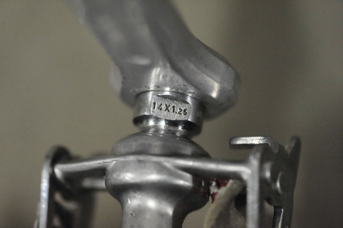

Es ist klar ein 9/16 x 20 Gewinde in der Kurbel und somit werde ich das Rad mit den passenden Record Pedalen ausliefern. Die Record Pedale mit franz. Gewinde finden sicher auch einen Liebhaber.Sehr kuhles Rad - zu klein, aber trotzdem meine Frage:
Dass es die Pedalen in Franz-Gewinde gibt, war mir klar. Aber, dass es die Kurbelarme der Campa-NuovoRecord auch mit Franz-Gewinden gab,... eher nicht. AUf dem Foddo sieht's auch so aus, als sei dort die 9/16 eingeschlagen?!
Alle Gewinde sind in Ordnung und es hat wenig Spiel. Scheint also zu funktionieren und jedes Baumarktrad hat mehr Spiel. Allerdings werde ich das Rad nur mit den passenden Pedalen abgeben.noch mal zum mitdenken. Da waren Pedale mit französischen Gewinden (allein beim Gedanken daran, dass jemand Campapedale mit französischen Gewinden ordert, sträuben sich mir die Nackenhaare) in einer Kurbel mit richtigen Gewinden? Und das hielt und das Gewinde ist nicht kaputt? Nach meiner etwas laienhaften Vorstellung müssten doch entweder die Pedalen rausfallen (wegen des Unterschiedlichen Durchmessers), oder aber das Gewinde muss vermurckst sein.
Ja, das ist wirklich eine "etwas laienhaften Vorstellung". Die Gewinde haben bei richtiger Paarung so viel Spiel daß man mit etwas Fett ohne große Anstrenung ein "falsches" Gewinde kombinieren kann. Man freut sich nur über das geringe Geindespiel und wenn man dann mal das "richtige" Gewinde verwenden will geht das auch noch problemlos. Schlecht wird es erst wenn das Gewinde nachgeschnitten wird, dann sollte man beim nachgeschnittenen Gewinde bleiben.noch mal zum mitdenken. Da waren Pedale mit französischen Gewinden (allein beim Gedanken daran, dass jemand Campapedale mit französischen Gewinden ordert, sträuben sich mir die Nackenhaare) in einer Kurbel mit richtigen Gewinden? Und das hielt und das Gewinde ist nicht kaputt? Nach meiner etwas laienhaften Vorstellung müssten doch entweder die Pedalen rausfallen (wegen des Unterschiedlichen Durchmessers), oder aber das Gewinde muss vermurckst sein.
Das kommt natürlich darauf an...ist man der Brüggelmann Empfehlung gefolgt und hat erst mal die neue Kurbel mit Gewindebohrern nachgeschnitten, hat das Gewinde noch mehr Spiel denn die std. Gewindebohrer schneiden recht groß und dann klappert es wirklich ordentlich. Aber es stimmt schon, ich hatte die falsche Kombi im Kopf bei franz. Kurbel mit normalen Pedalen ist es sehr spielarm, normale Kurbel mit franz. Pedal klappert etwas mehr.Ich habe mal Pedale mit fr. Gewinde in 9/16 Kurbeln einzuschrauben versucht (reingeworfen trifft es fast besser), eine gruselige Kombination. Wenn solch eine Kurbel/Pedal-Kombination wirklich gefahren wurde, wollte ich sie nicht mehr haben...
Die Pedalgewinde an den Campa Kurbeln haben aber (unbehandelt) tatsächlich einen etwas kleineren Durchmesser. Normale Pedale mit den gleichen Gewindemaßen passen ja auch kaum da rein. Insofern macht es schon Sinn, wenn faliero sagt, dass da nicht viel Spiel mit den Franzosenpelalen ist/war. Ob das Gewinde vermurkst ist hängt wohl von der bisherigen Beanspruchung der ganzen Geschichte ab.Ich habe mal Pedale mit fr. Gewinde in 9/16 Kurbeln einzuschrauben versucht (reingeworfen trifft es fast besser), eine gruselige Kombination. Wenn solch eine Kurbel/Pedal-Kombination wirklich gefahren wurde, wollte ich sie nicht mehr haben...

Ich habe das auch zuerst verwechselt und gehe davon aus das die Kurbeln nicht nachgeschnitten wurde. Ich früher oft Pedale mit 9/16 X 20 Gewinde in franz. Kurbeln geschraubt und wenn dies ausnahmsweise mal nicht ging einfach ein 9/16 X 20 Gewinde in die franz. Kurbel reingeschnitten.Ich habe mal Pedale mit fr. Gewinde in 9/16 Kurbeln einzuschrauben versucht (reingeworfen trifft es fast besser), eine gruselige Kombination. Wenn solch eine Kurbel/Pedal-Kombination wirklich gefahren wurde, wollte ich sie nicht mehr haben...
