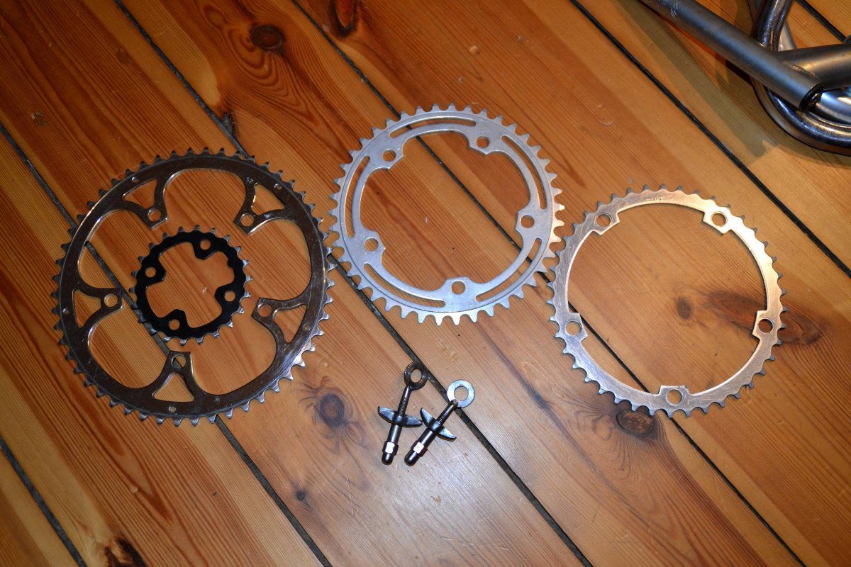

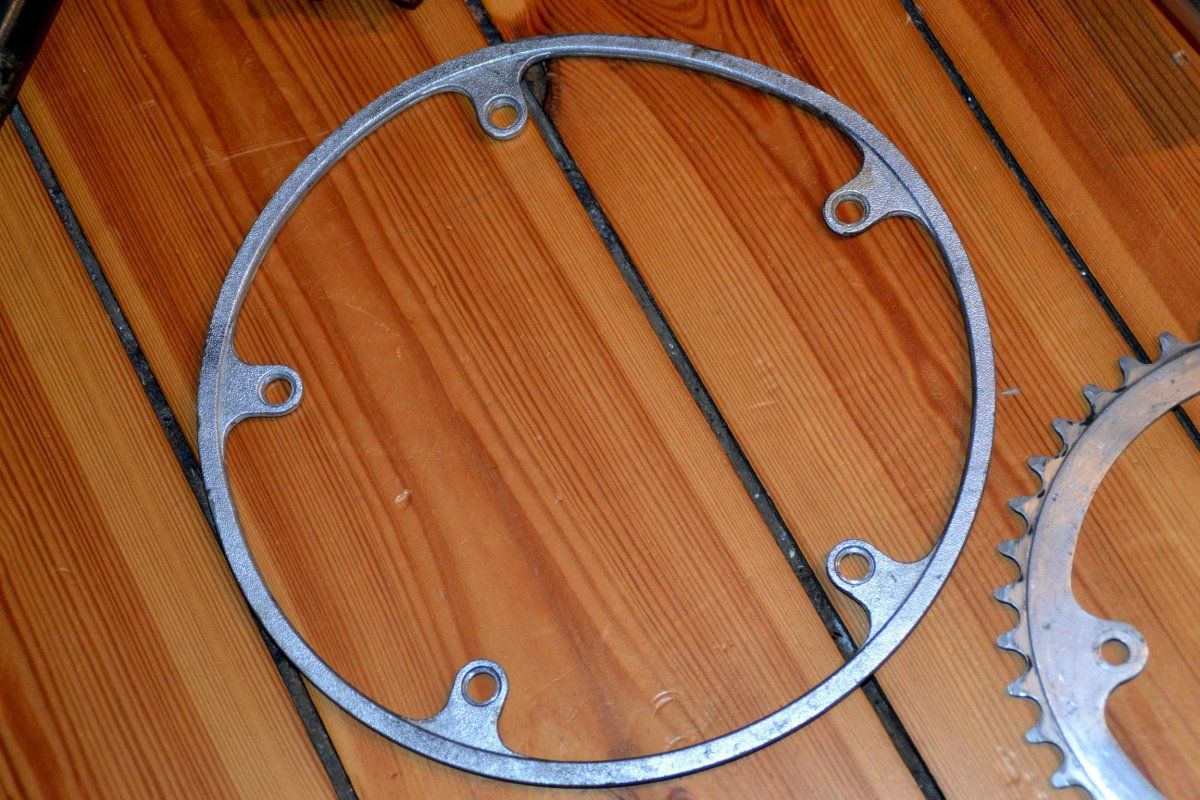

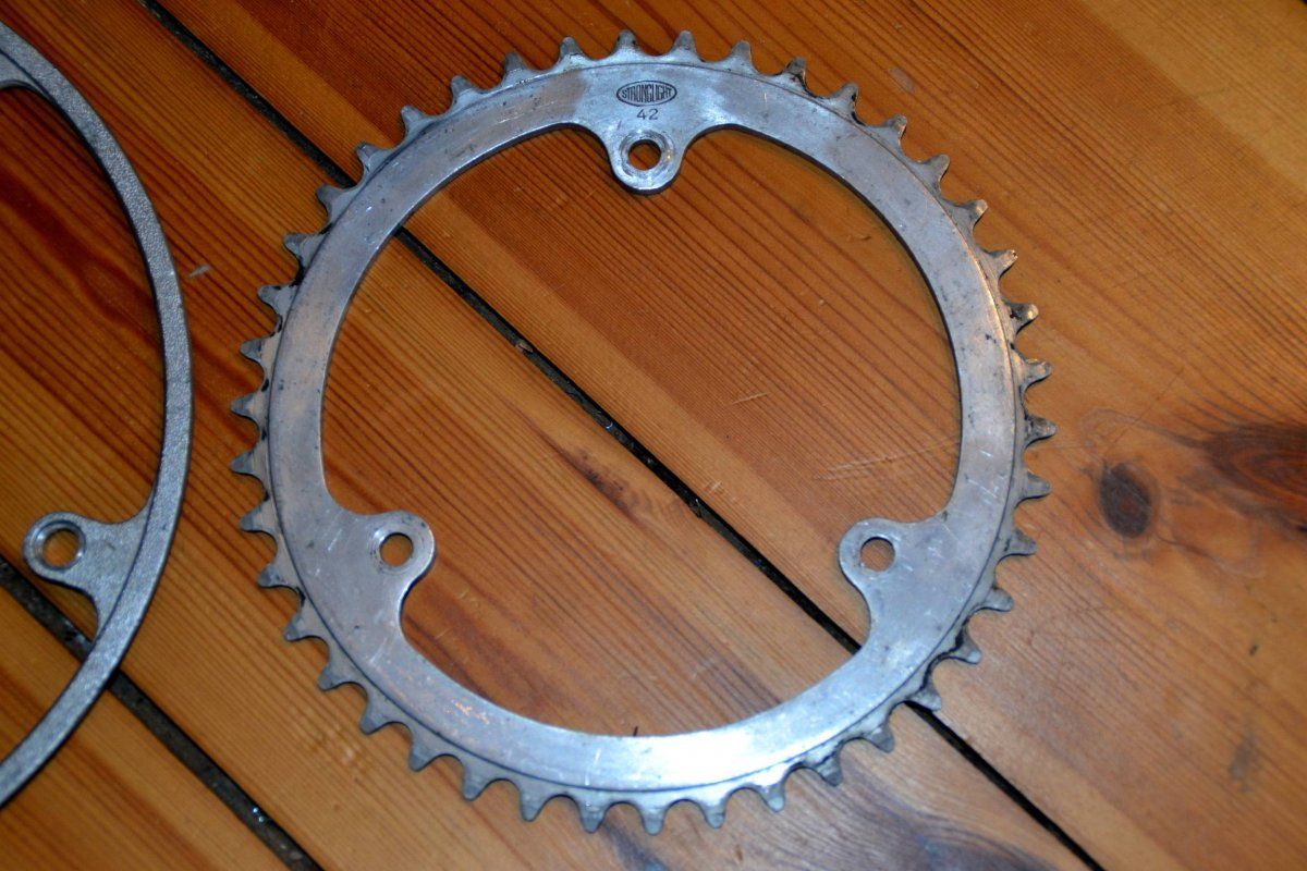

..........................daß es ein Bahn-Blatt ist und nicht mit der normalen Kette kompatibel ist. Daher die kleinen "Macken" an den Zähnen, siehe Bilder...........................
Ich wußte gar nicht, dass diese Blätter breiter sind.
Passt da die Größe, welche beispielsweise an der F&S Dreigang (Mod. 55, oder 415) verwendet wird?

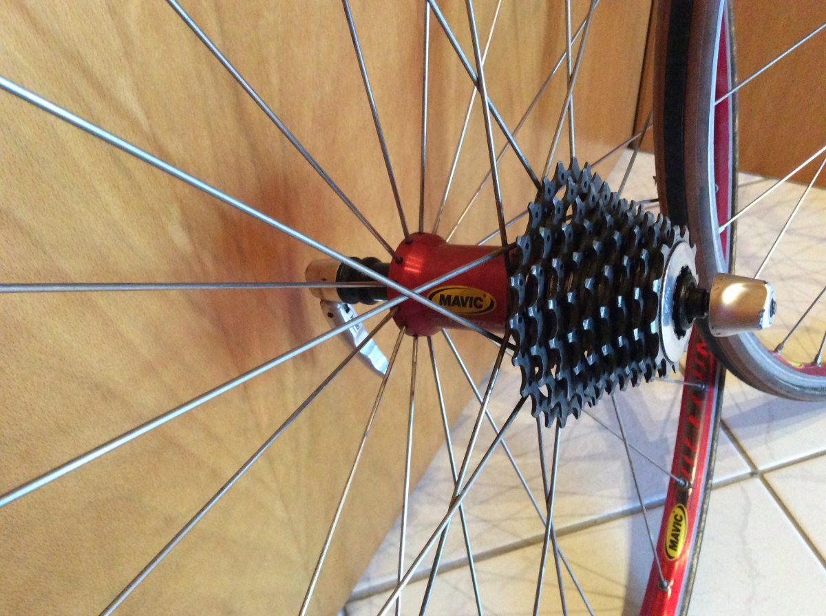

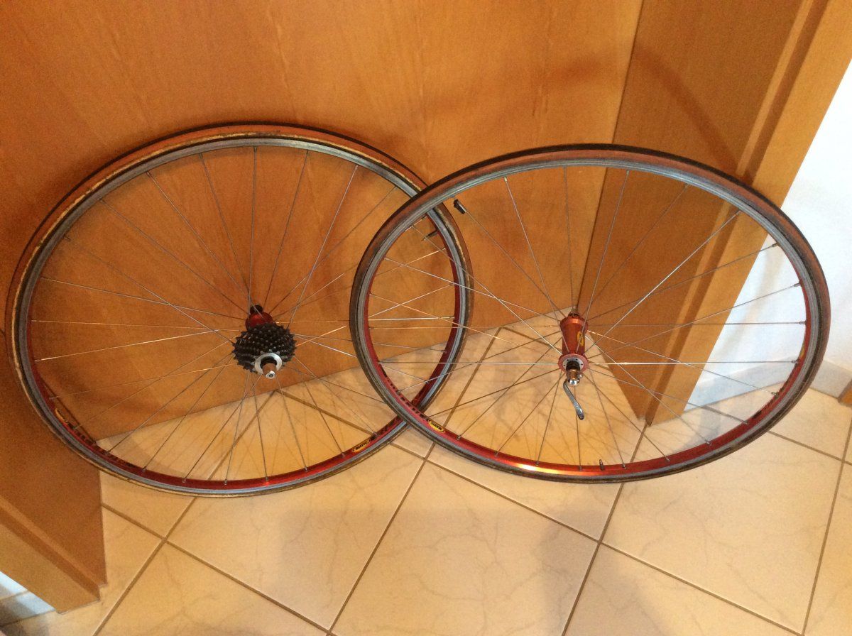

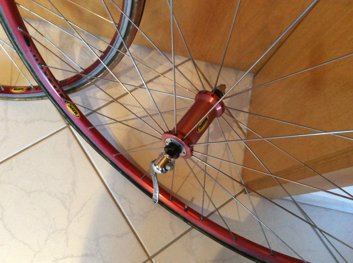

Biete Mavic Helium LRS an....
Schlauchreifenversion
VR ist gut, Felge hat keine Risse etc
HR hat an den Speichenlöchern teilweise Haarrisse somit VERKAUF ALS DEFEKT
OHNE KASSETTE, diese (DA 7700) gibt es auf Anfrage dazu oder extra.....ansonsten würde ich sie demnächst im Set mit einer Kompletten DA 7700 Gruppe anbieten
Preis VHB 75 Euro plus Versand

Auf der Bahn werden 1/2 x 1/8 Ketten gefahren. Also im Prinzip ganz normale 1-Gang oder Nabenschaltungsketten denk ich mal. Diese sind seitlich nicht so beweglich wies für Kettenschaltungen nötig wäre.
Edit: F&S und andere ältere Dreigangkettenschaltungen mal ausgenommen.
Die Ketten für "moderne" Kettenschaltungen sind aber schmäler und passen drum nicht aufs Bahnritzel.

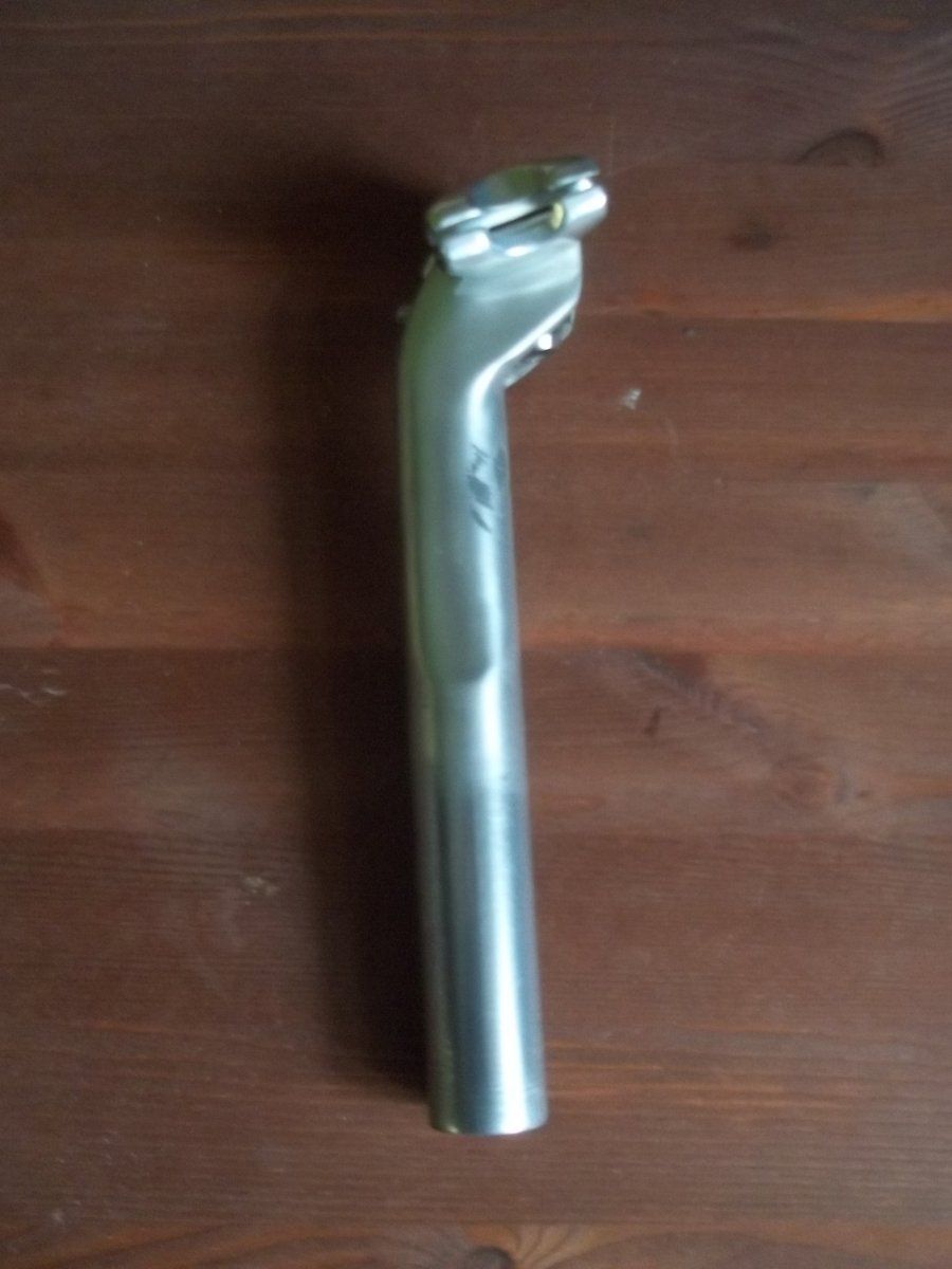

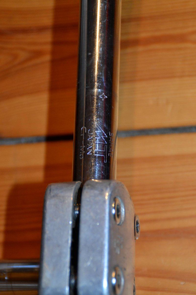

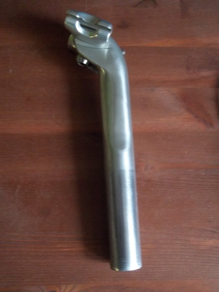

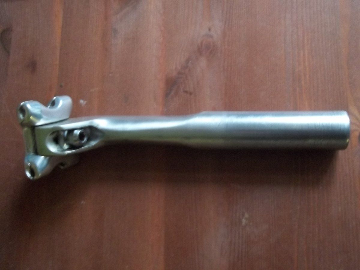

Biete:
Dura Ace SP-7400 Aero Stütze an. Durchmesser ist 27,2mm. Die Stütze ist insgesamt (mit Kopf) 22cm lang...
Die Stütze hat leider eine Abschürfung im Aero Bereich und Kratzer im Klemmbereich. Sollte jedoch polierbar sein.
Die Sattelstütze ist ansonsten komplett.
Preis werfe ich mal 35€ + Versand in die Runde.
Ich würde jedoch auch gegen eine lange Stütze in Aero Form von Campa oder was von Campa mit Flutungen Durchmesser 26,4mm tauschen. Das wäre mir fast lieber. Natürlich auch mit Wertausgleich.
... 3-Gang F&S ist ebenfalls für 1/2" × 1/8" breite Kette wie "verallgemeinernd immer gesagt wird" auch bei Bahnrädern ... 4-fach gab es sowohl für breite (1/2" × 1/8") und schmale Kette (1/2" x 3/32").
Die erste Größe gibt den sog. Pitch - also die Länge des Kettengliedes - und die Zweite die Innenbreite mit ca. 4,76 mm für 3/16", ca. 3,18 mm für 1/8" und ca. 2,3 mm für 3/32" an.
Insofern lassen sich auch Kettenblätter anhand ihrer Dicke unterscheiden ... und strenggenommen wäre dann eigentlich ein Tourenradkettenblatt nicht für die Bahn passend.
Bei Verwendung einer 1/2" × 1/8" Kette für Kettenschaltung wird die echte Außenbreite der Kette, welche je nach hersteller zw. 8,6–9,4 mm variiert, interessant. Hier muß die Kette eigentlich immer schmaler als die 9,4 mm sein, um sauber durch den Schaltkäfig zu passen.
Die für Klassiker interessante Schaltungskette mit dem Maß 1/2" x 3/32" weist eine Außenbreite von ca. 7,1–7,3 mm auf und ist damit passend für Ritzeldicken von 2,35 mm ... also 4-fach bis 8-fach.
9-fach hat dann 1/2" × 11/128" mit Außenbreite der Kette von ca. 6,6 bis 6,8 mm; 10-fach wäre 1/2" × 5/64" mit Außenbreite der Kettenglieder von 5,9 bis 6,15 mm und 11-fach wäre 1/2" × 9/128" mit einer Außenbreite von ca. 5,5 mm.
Die zugehörigen Innenbreiten der Glieder und damit max. "zulässige"/ verträgliche Ritzelbreite kann man sich ausrechnen ... einfach nur die Angabe in inch (11/128", 5/64"und 9/128") auf Zentimeter umwandeln ...

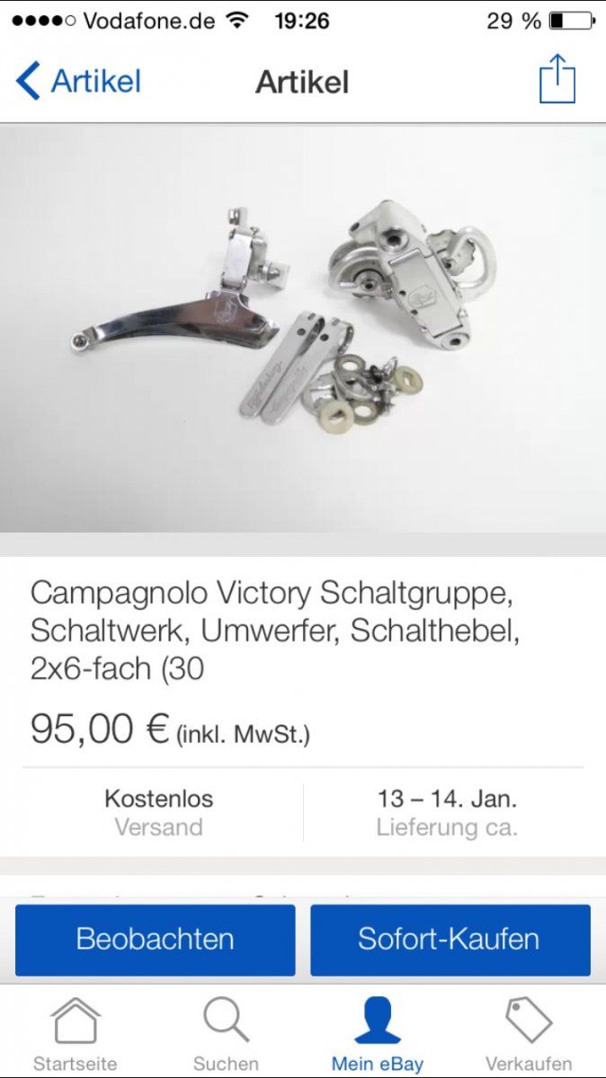

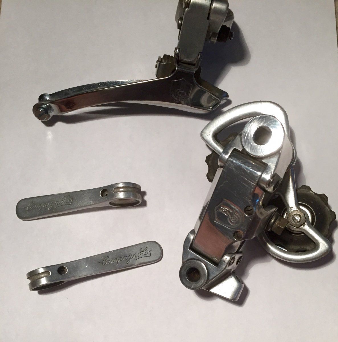

Bremsen (Hebel und Bremssatz) sind verkauft. Schalteinheit ist noch zu haben.
Sollte die Victory Gruppe sein.
Habe in der Bucht die Gleichen gefunden.
Zzgl. Versand 60€

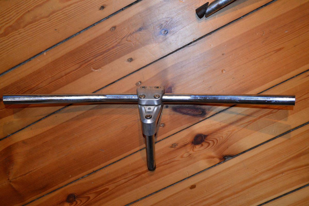

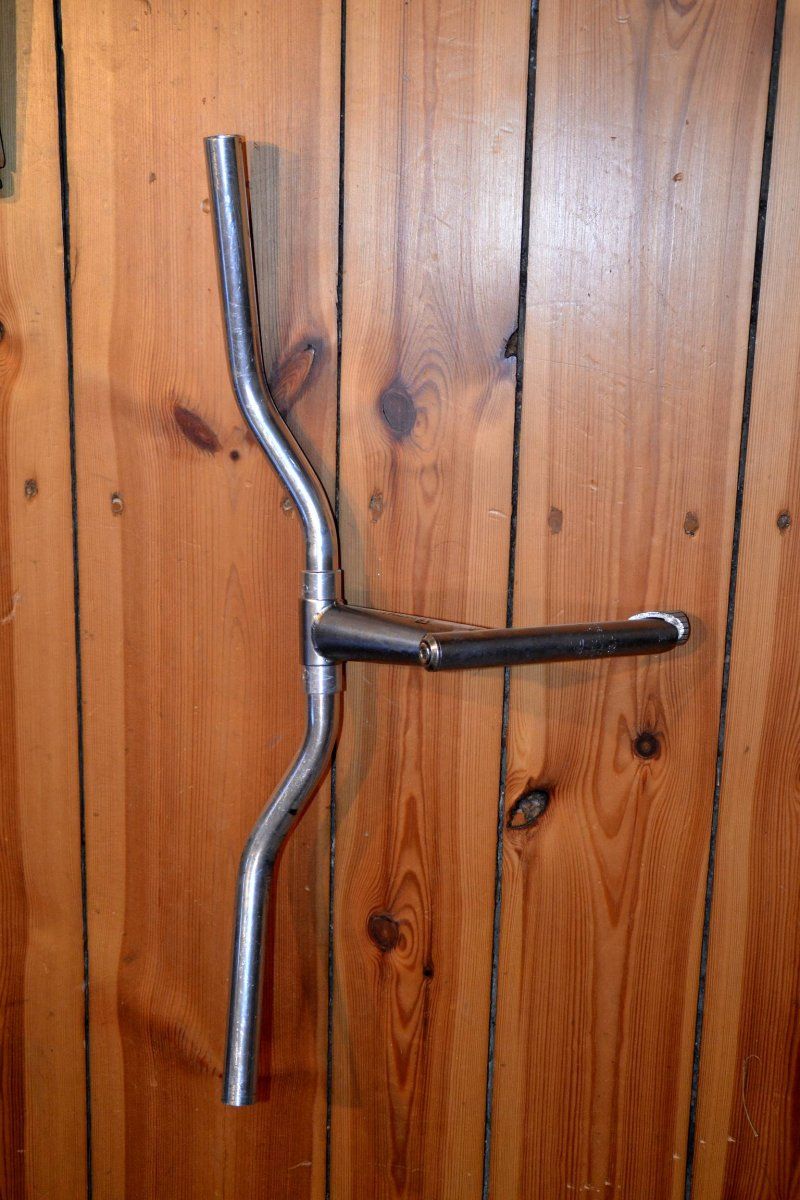

Teile abzugeben

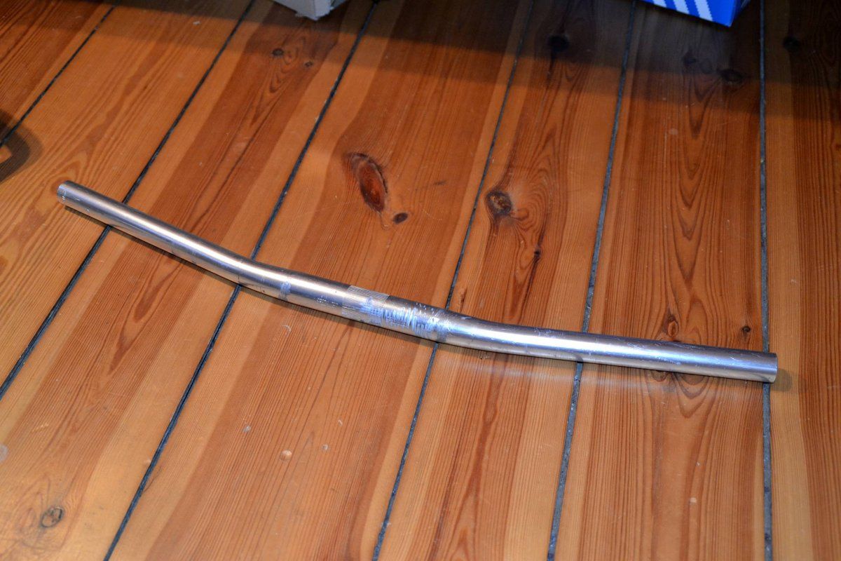

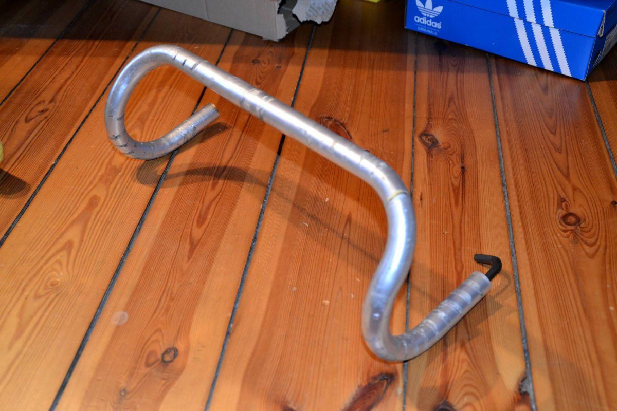

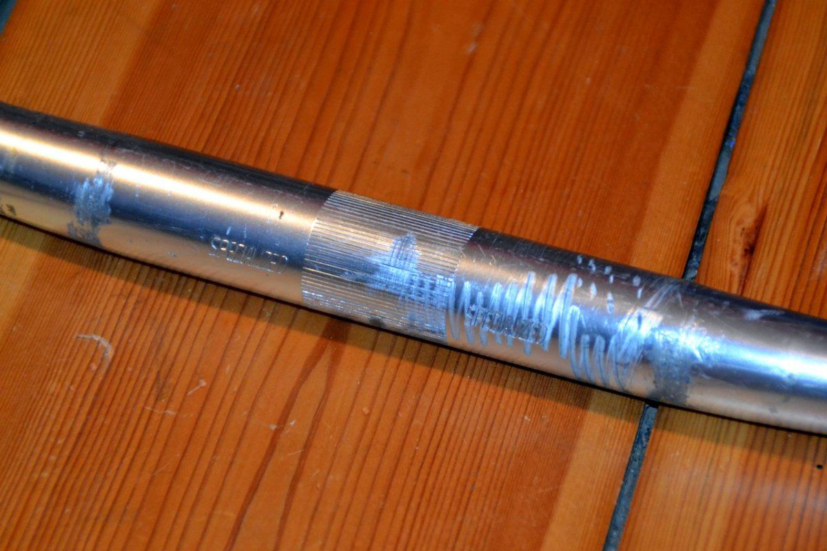

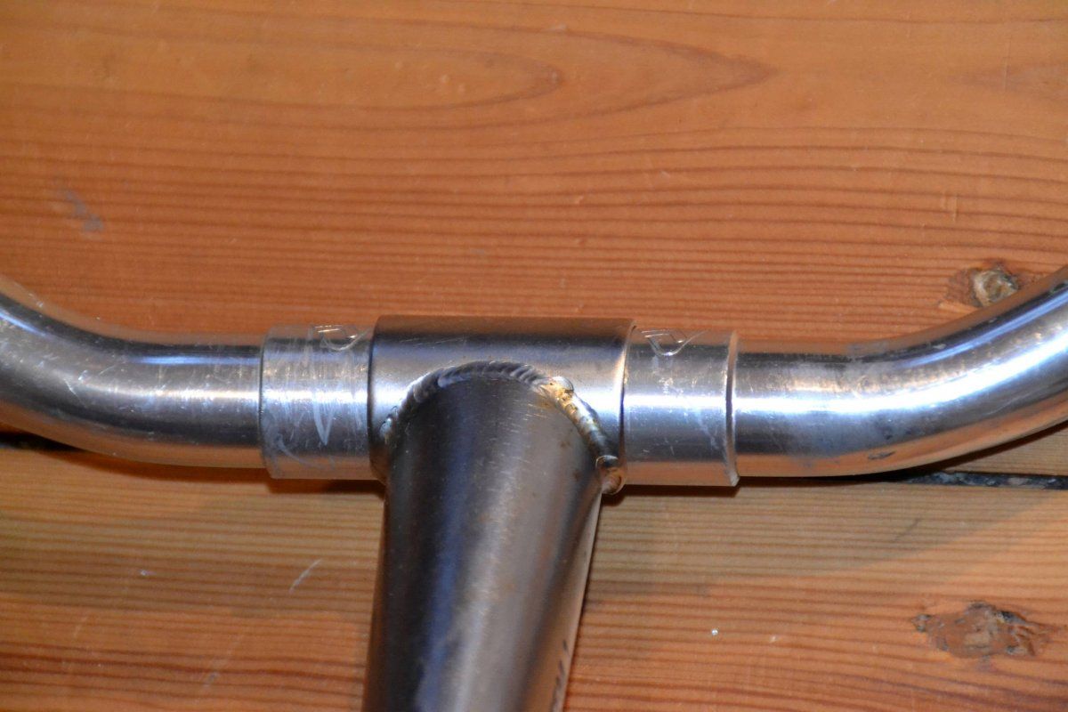

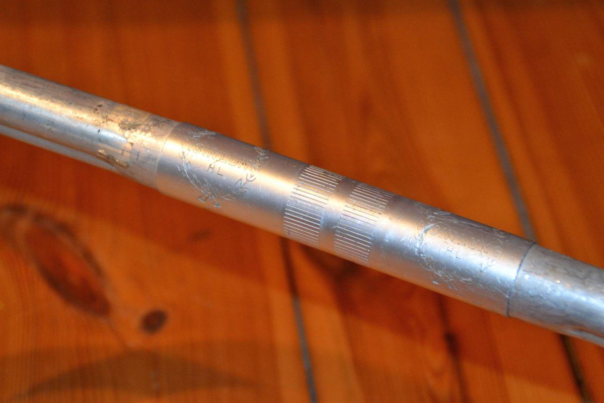

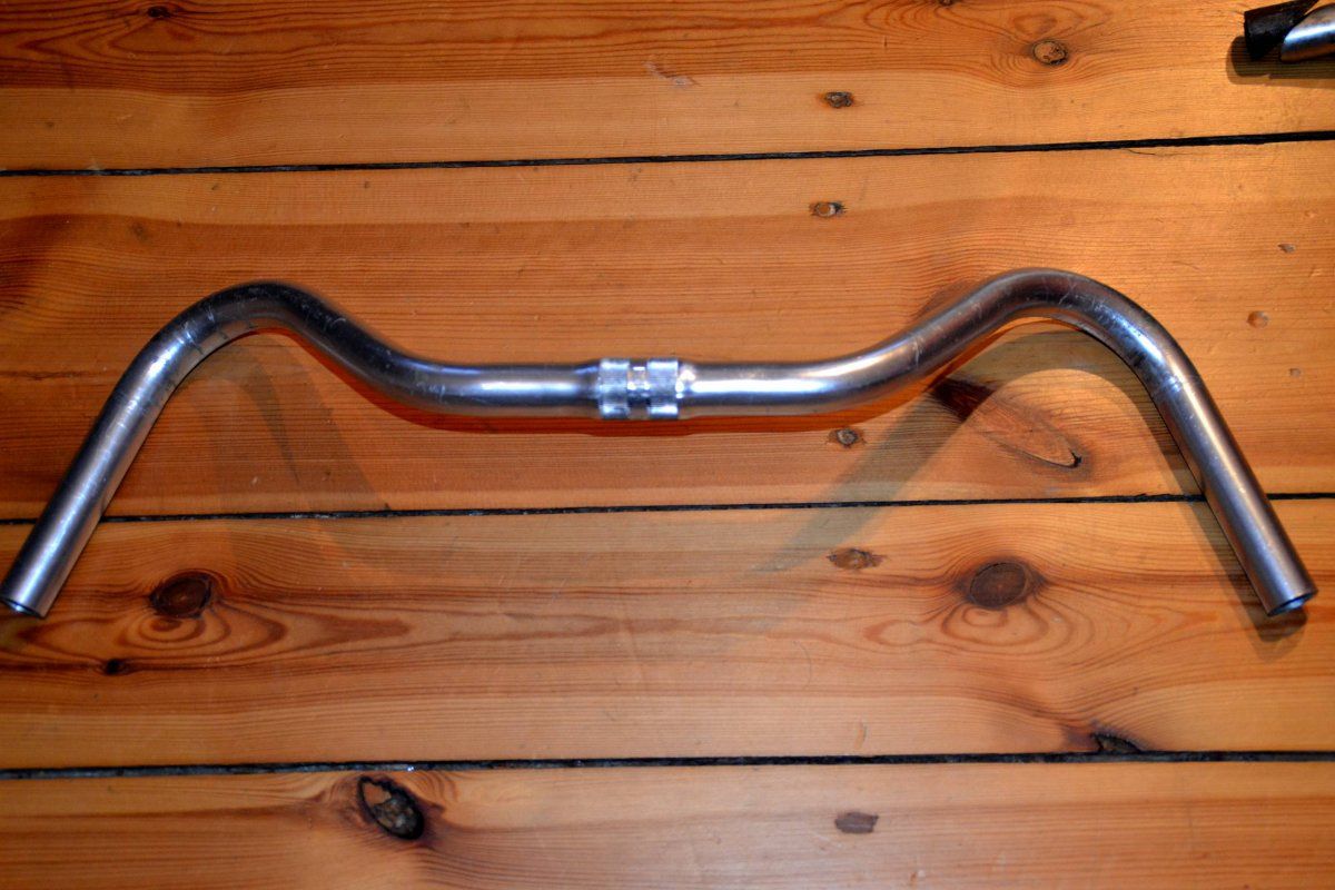

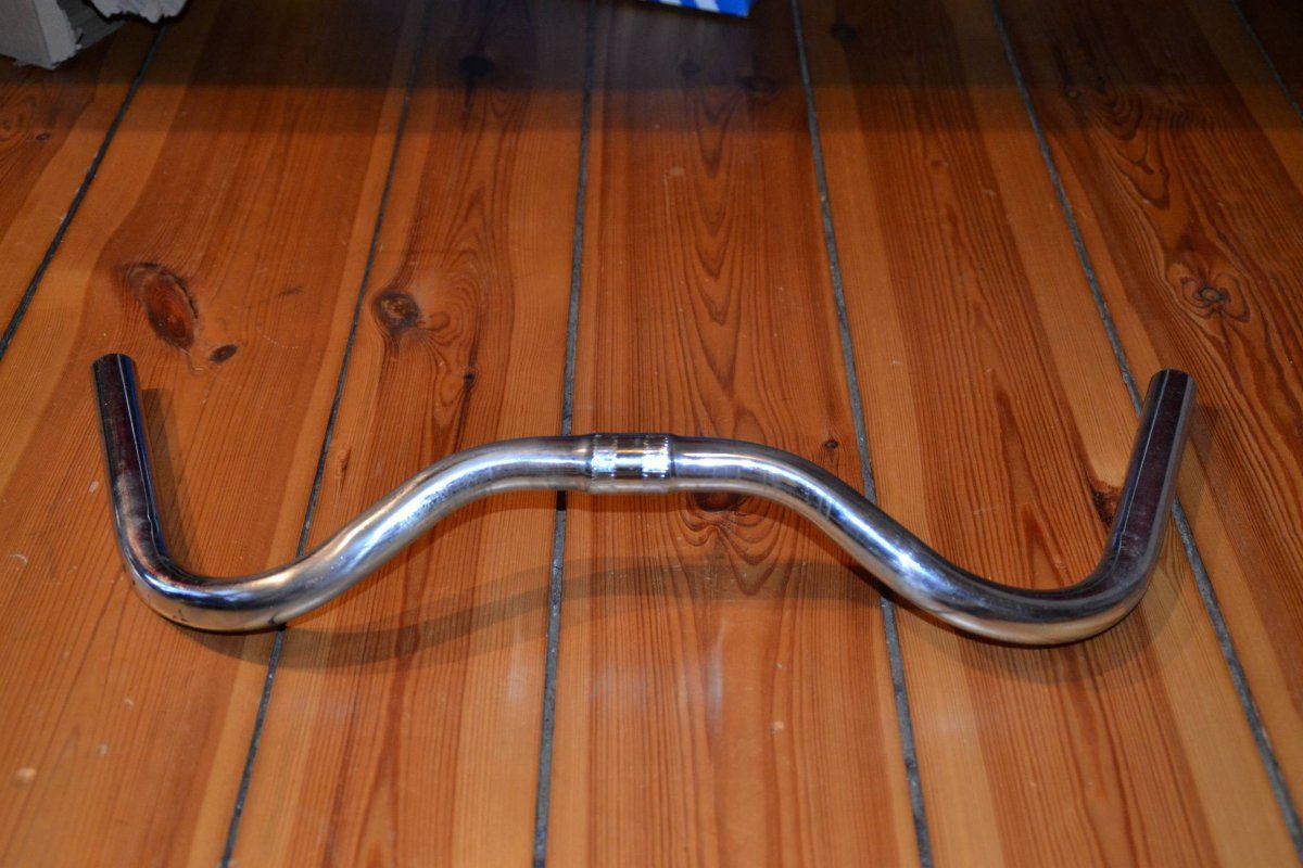

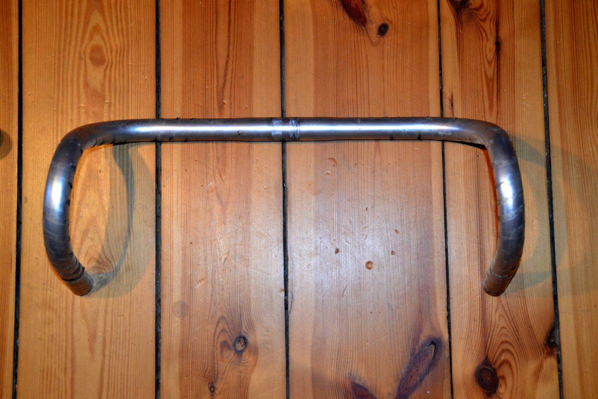

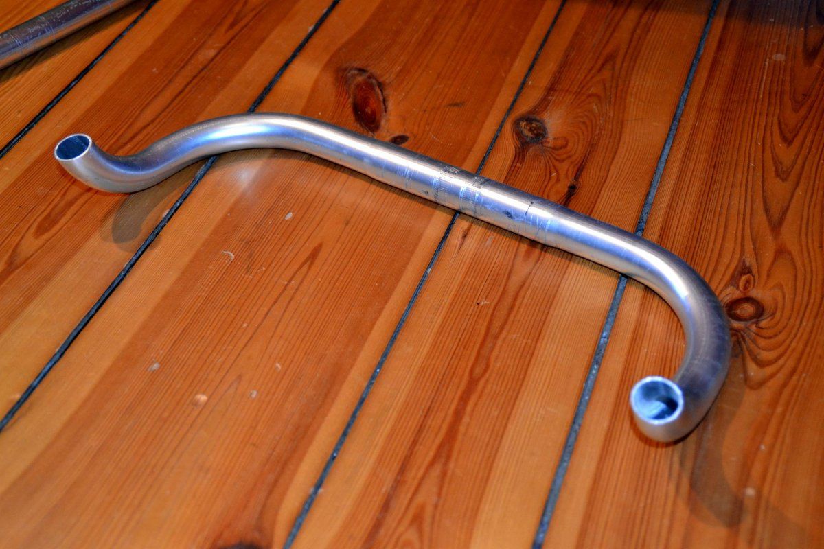

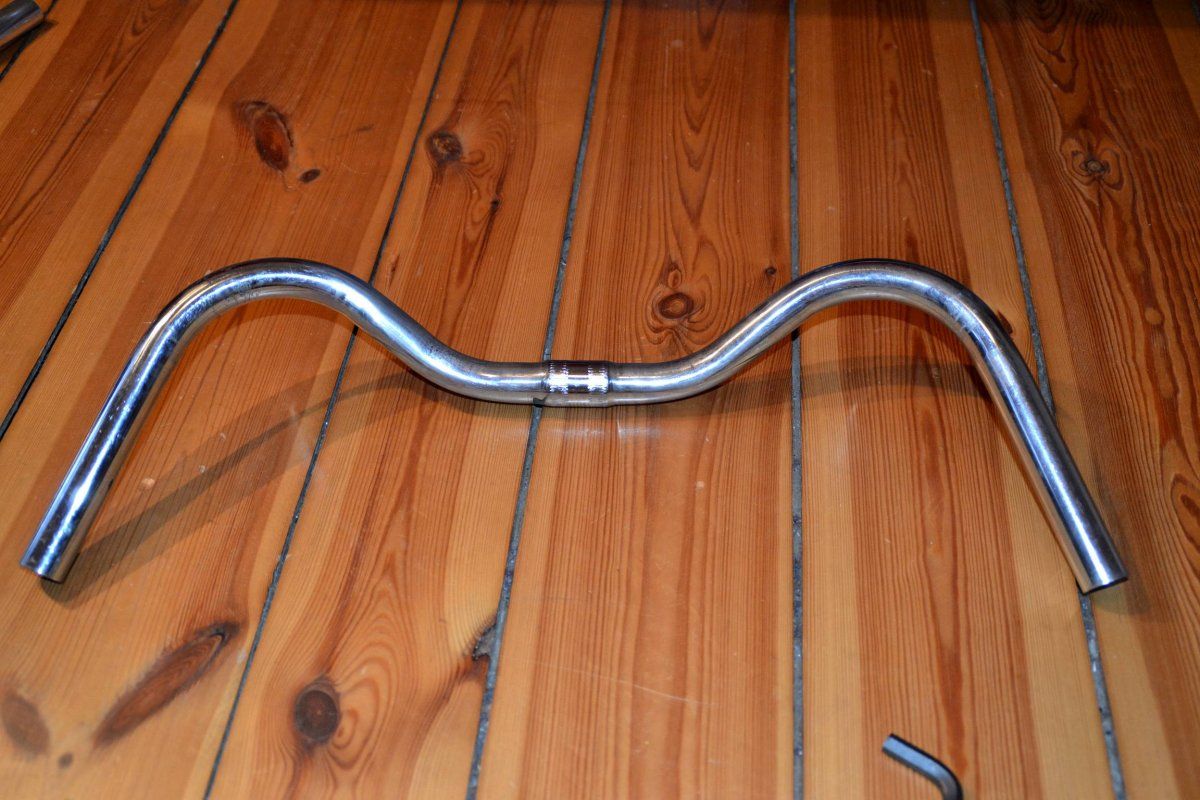

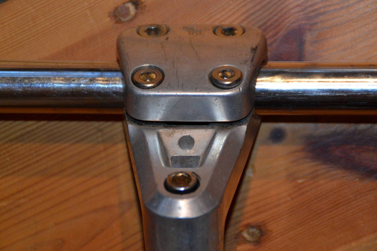

Lenker RR 5
Lenker RR 5
Lenker MTB 5
Lenker Bullhorn 5
Lenker Mustache 10
Vorbau MTB 22,2/80 5
DSC_2475.JPG DSC_2476.JPG DSC_2477.JPG DSC_2479.JPG DSC_2480.JPG DSC_2481.JPG DSC_2482.JPG DSC_2483.JPG DSC_2484.JPG DSC_2485.JPG

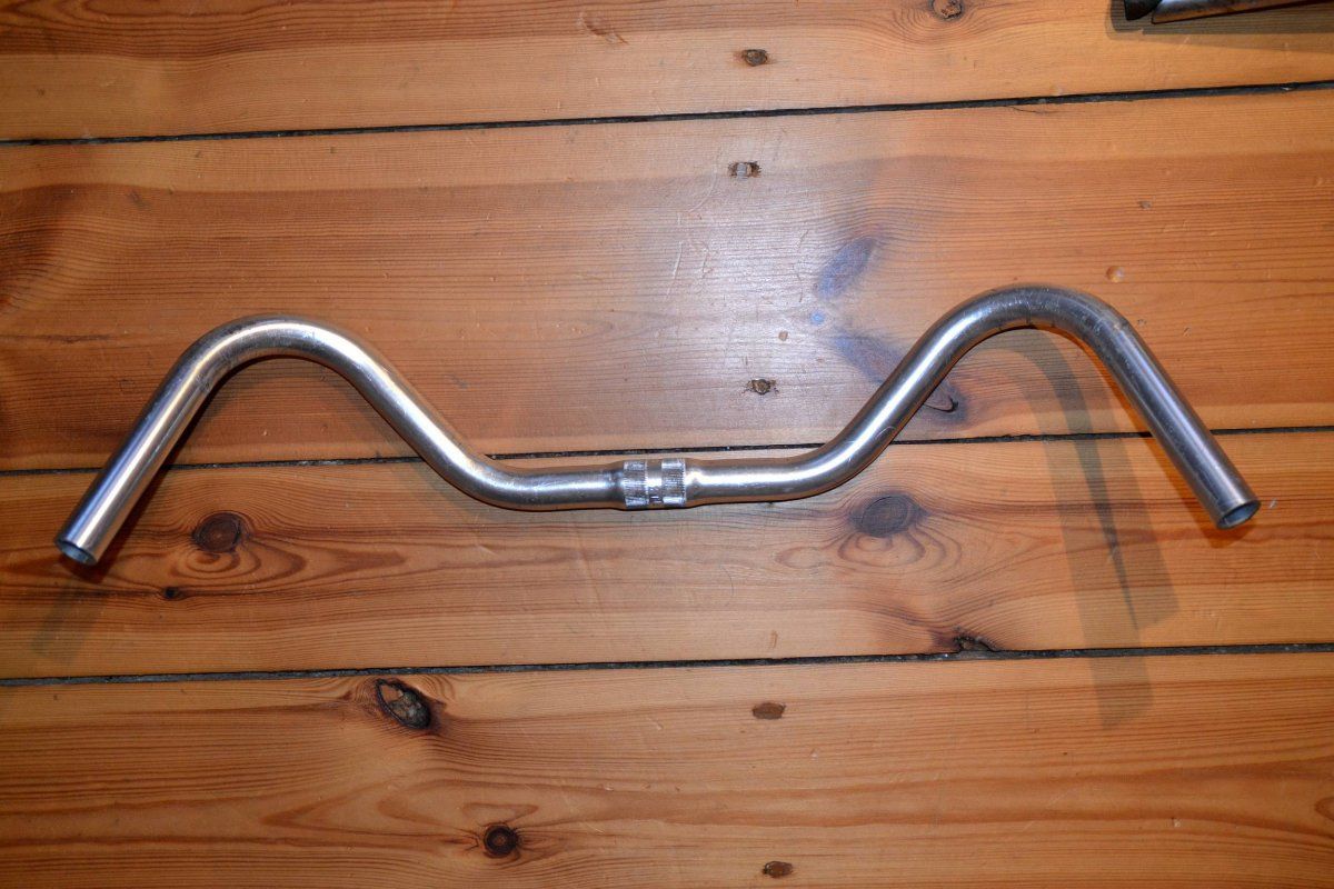

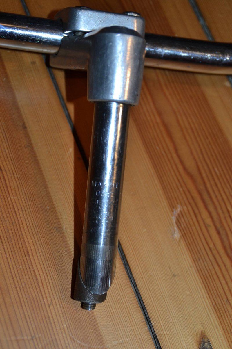

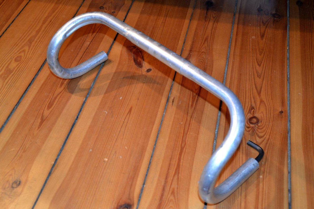

Teile abzugeben
Lenker Kombi MTB Sakae 80er 30
Daccordi Flasche 5
Lenker Moustache 10
Lenker Kombi ITM MTB 22,2/100 15

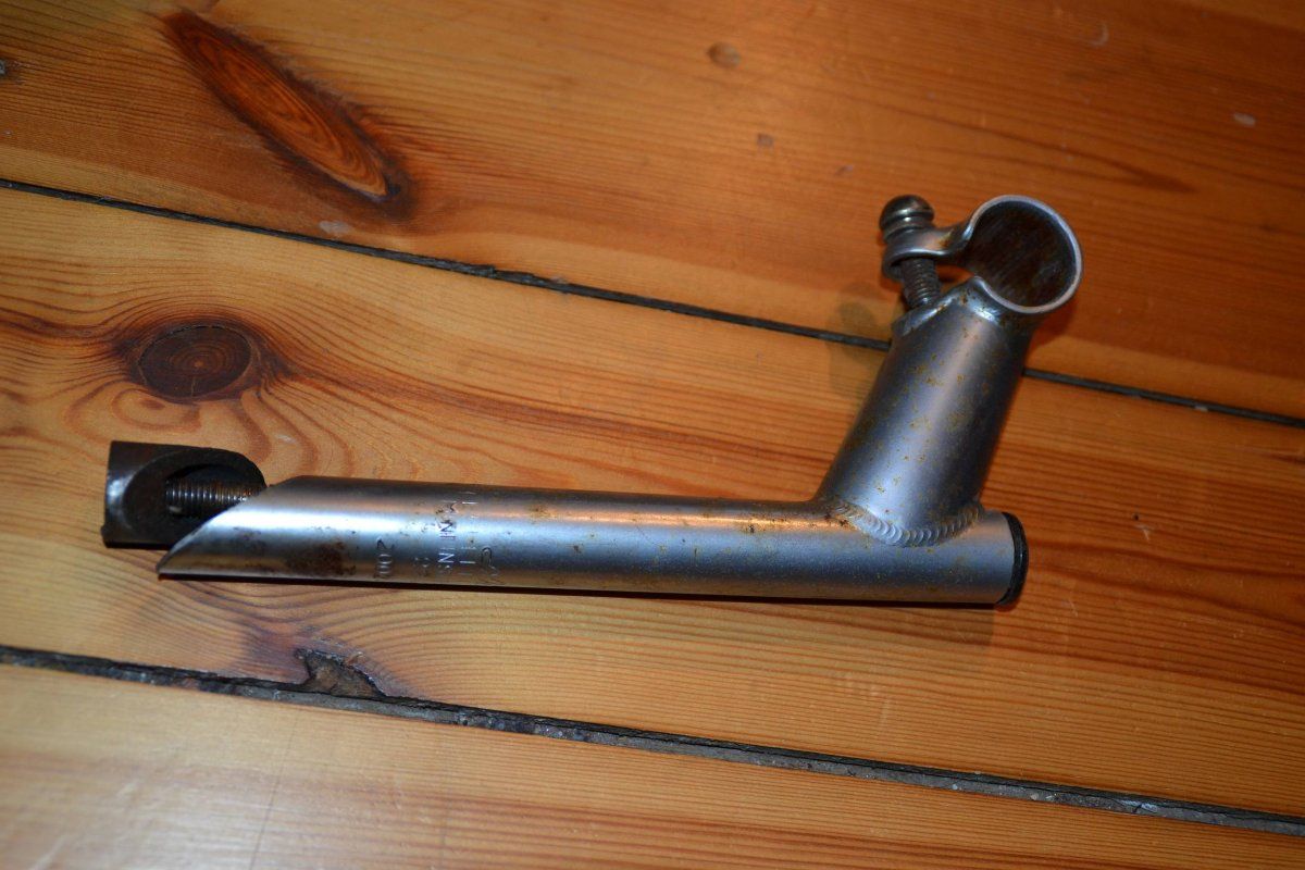

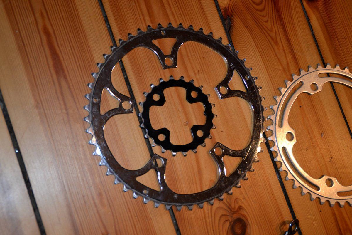

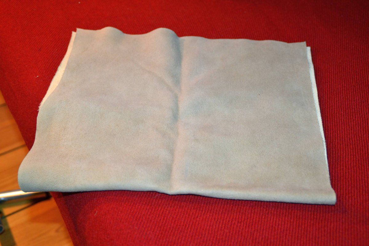

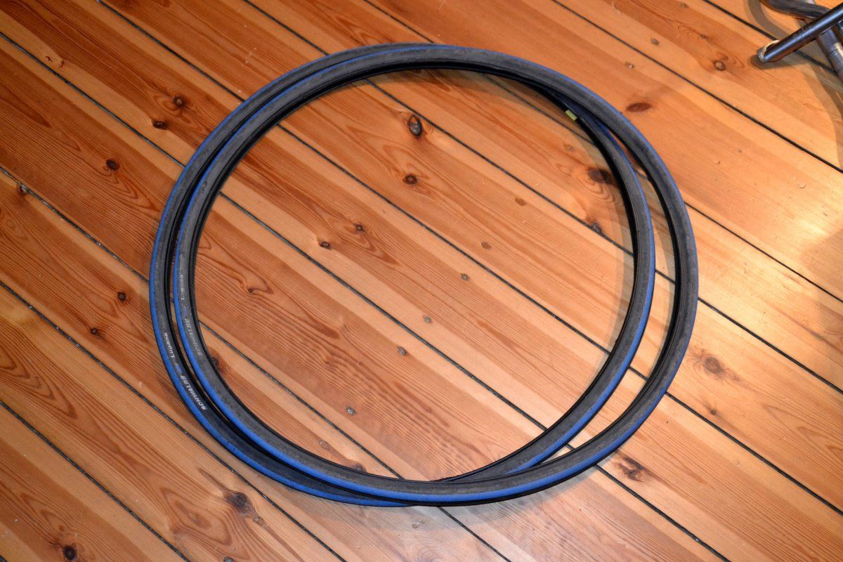

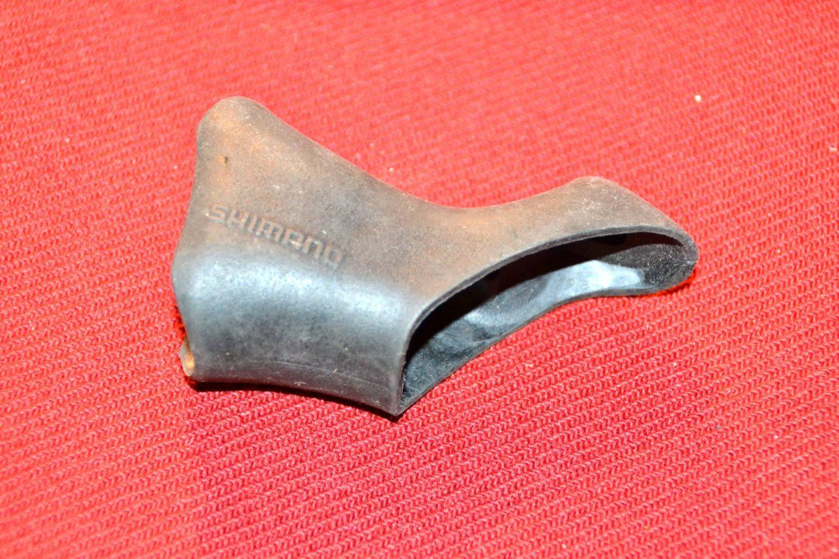

Teile abzugeben
Vorbau MTB/Touring 10
Stronglight 42er KB 5
Shimano 600 Kettenring 0
Leder für Sattelbezug 10
Shimano Griffgummi 0
Haken Christophe 0
KB 52/42/42/16 je 3
2x Reifen blauer Rand, irgendwo ist ein Loch 0
2x Reifen fürs Stadtrad, neu 15

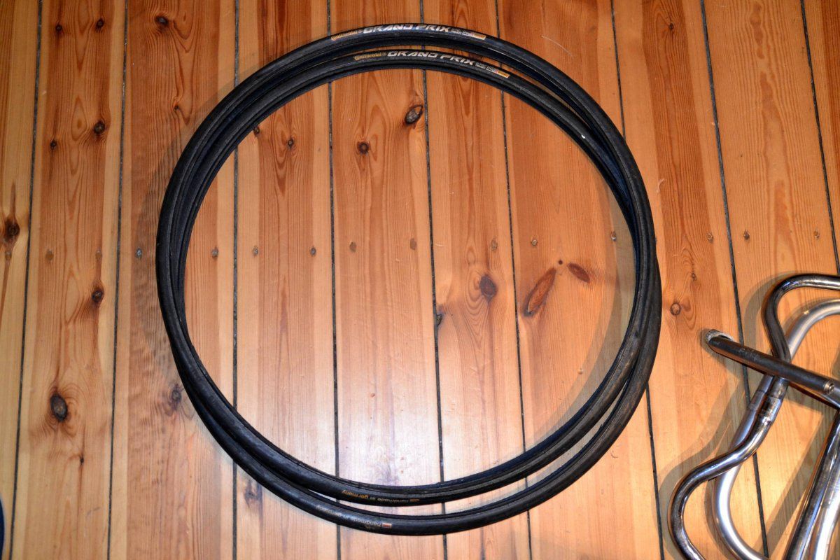

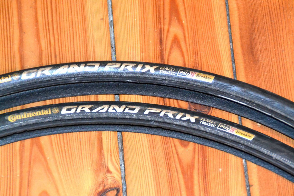

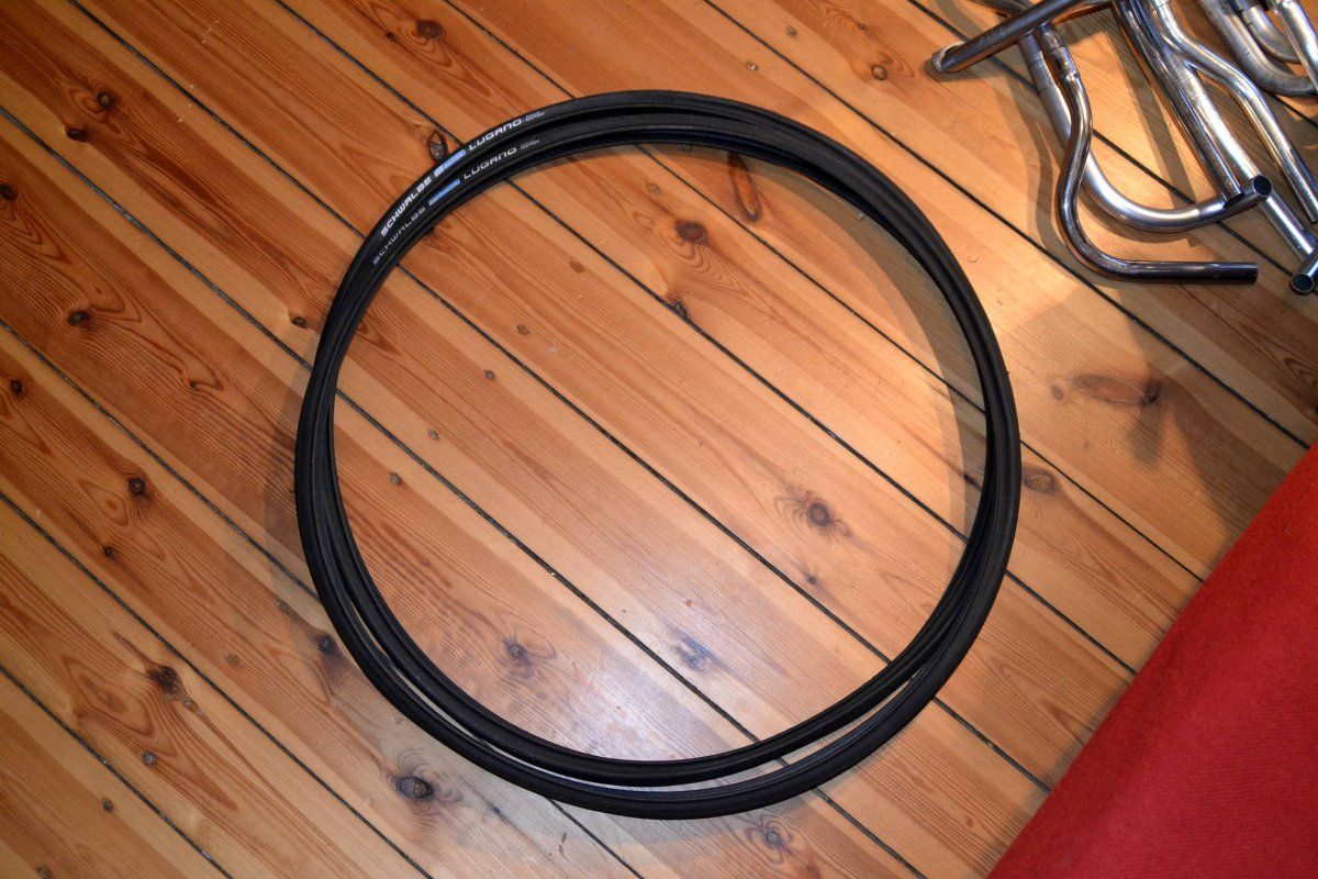

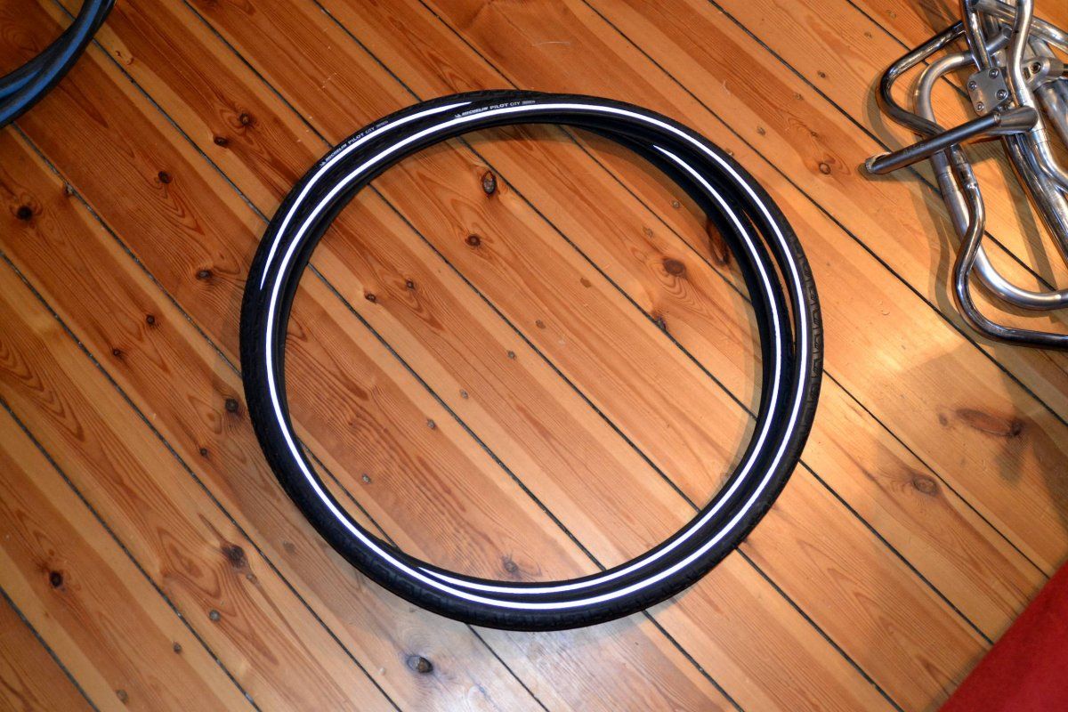

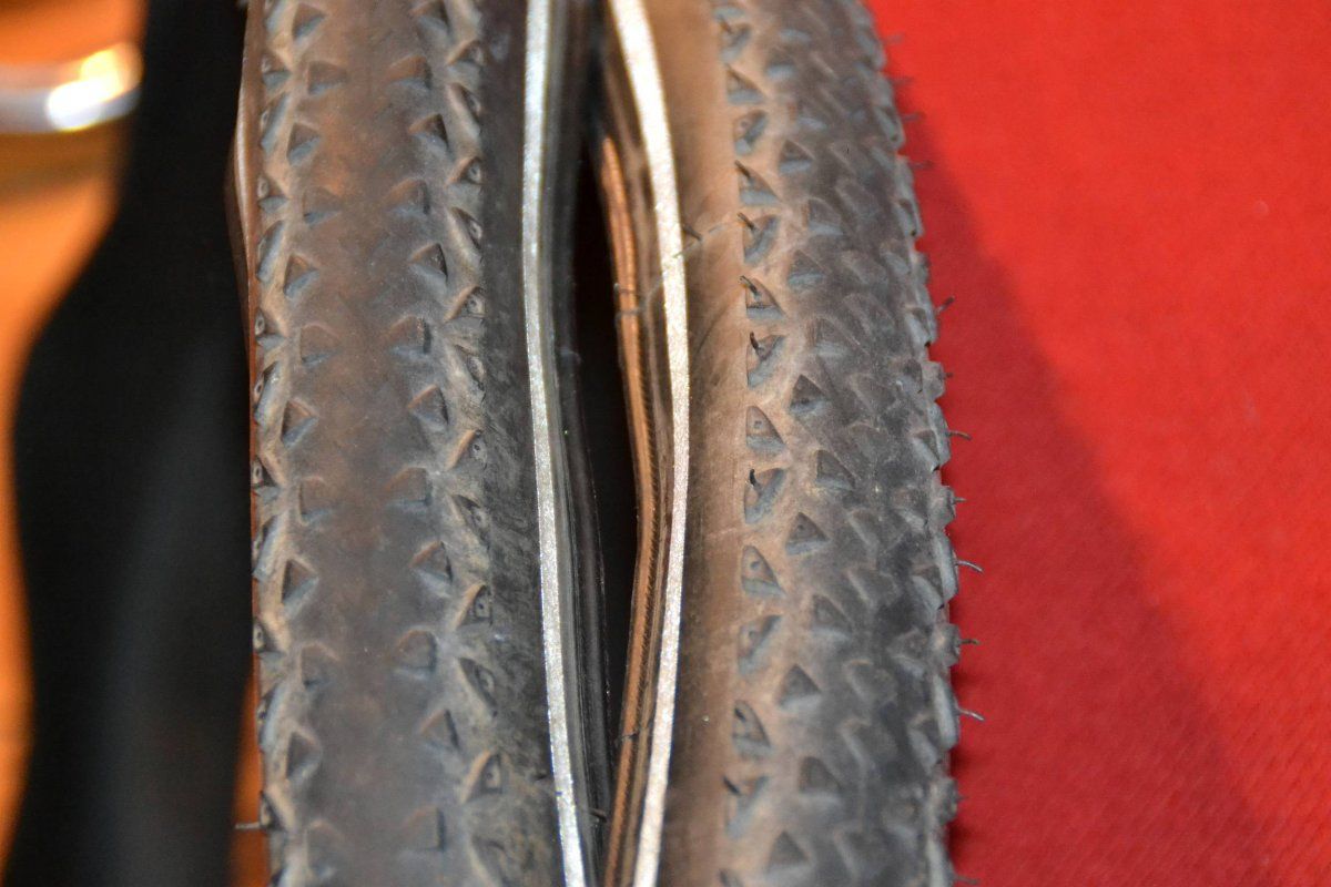

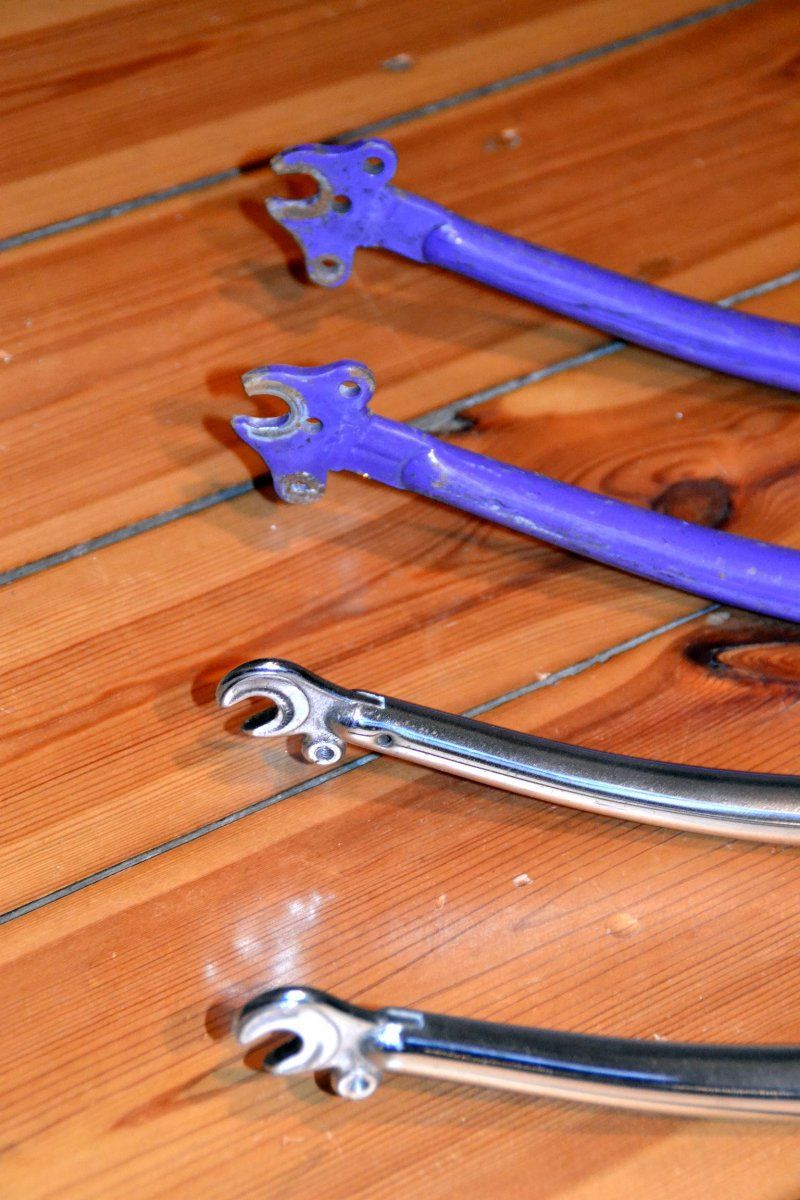

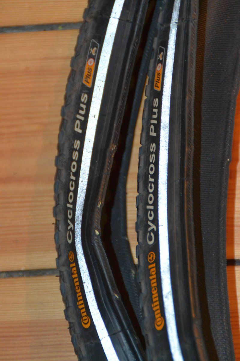

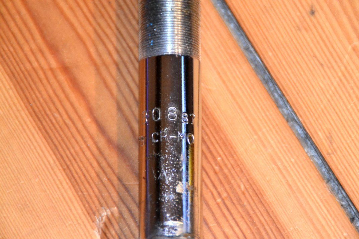

Teile abzugeben Teil 4
2x Reifen Schwalbe neu 12 €
2x Reifen Conti 22er, gefahren aber noch gut 10 €
2x Reifen CycloCross gefahren, aber noch fahrbar 8 €
Gabel 1'' RR 180 mm Schaft Stahl verchromt, guter Zustand 30 €
Gabel 1'' MTB 170 mm Schaft, lila 5 €
