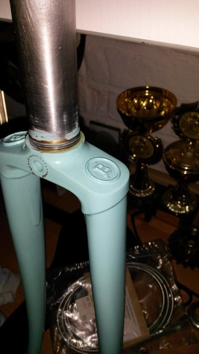

Was natürlich wichtig ist, ist, dass das Ding erstmal komplett zerlegt wird und gereinigt. Das Rad sah aus, als ob es mit Öl eingepinselt 10 Jahre auf dem Dachboden stand.
Dann hat der Vorbesitzer ja die (Pantos sinds nicht, keine Anung, wie man sagt, ist ja erhaben) B's schwarz angemalt. die gehören aber gülden. Daher hab ich mal vorsichtig gekratzt, ging gaanz gut ab. Die falschen Columbus-Decals hab ich gleich mal mit entfernt.

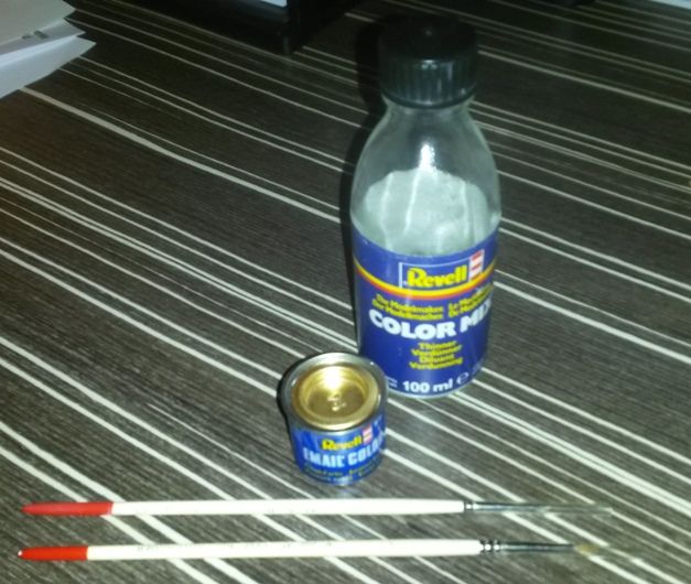

So Farbe ist gekauft und der Rest stammt aus dem Fundus aus meiner Modellbauzeit. Ist zwar 20 Jahre her, aber Pinsel werden ja nicht schlecht und die Verdünnung ist noch flüssig. ;) Leider wirds wohl nichts am WE. :( Bin sehr gespannt, ob ich das vernünftig hinbekomme.
