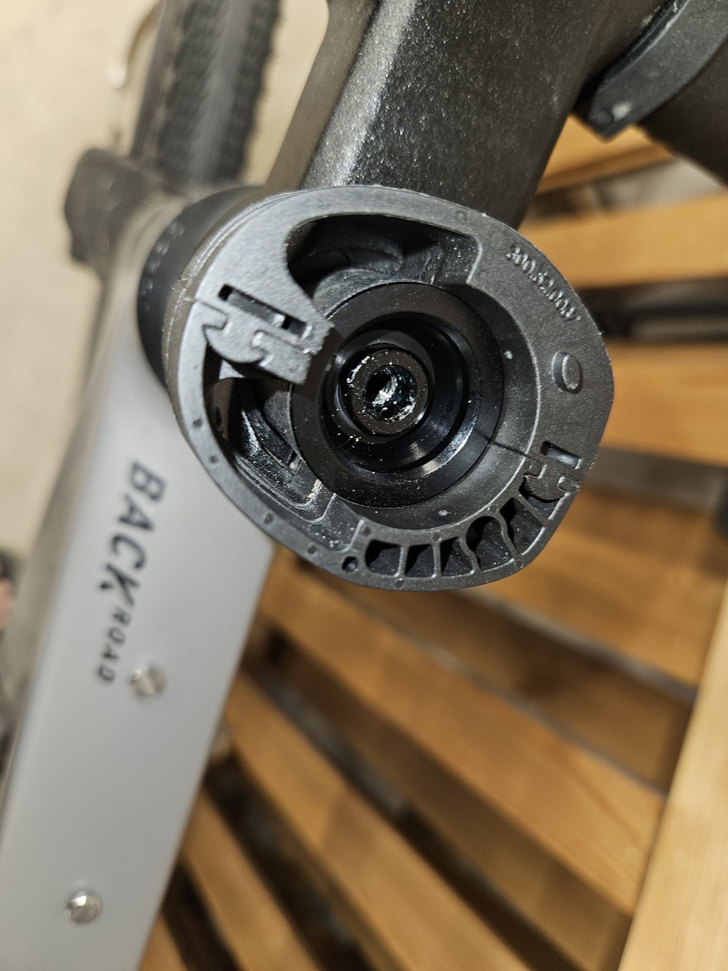

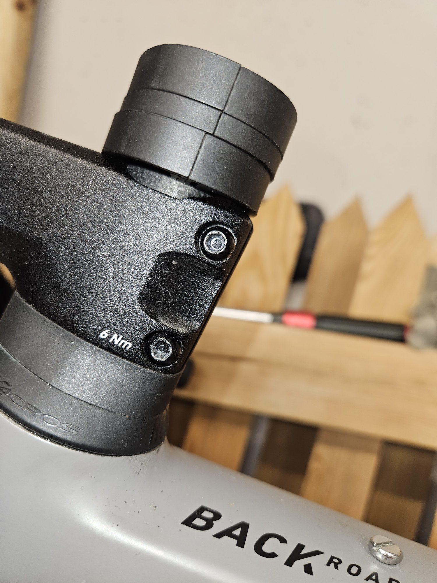

Also das Problem ist noch dass die jetzige Kappe im Vorbau integriert war und so ein3 Nase vorne ist. Deshalb komme ich mit den runden Spacern nicht nicht bis unten und ich kann sie, da vermutlich 1mm zu wenig, auch nicht 100% befestigen.
Mit den alten obendrauf bin ich aus dem Grund etwas zu hoch.
Müssen die Spacer 100% des Schafts abdecken? Darf der auch leicht oben drüber stehen?
Die Kappe muss auf den Spacern aufliegen und nicht auf dem Gabelschaft oder Expander. Demenstprechend müssen die Spacer über dem Gabelschaft enden. Du könntest auch mal die Kappe von dem Rad versuchen von dem Du die Spacer entnommen hasst. Dann das Lagerspiel so einstellen wie @Rollerer beschrieben hat.
Die alten Spacer würde ich nicht über den Vorbau setzen, da sie zweiteilig sind und es ggf. nicht hält.

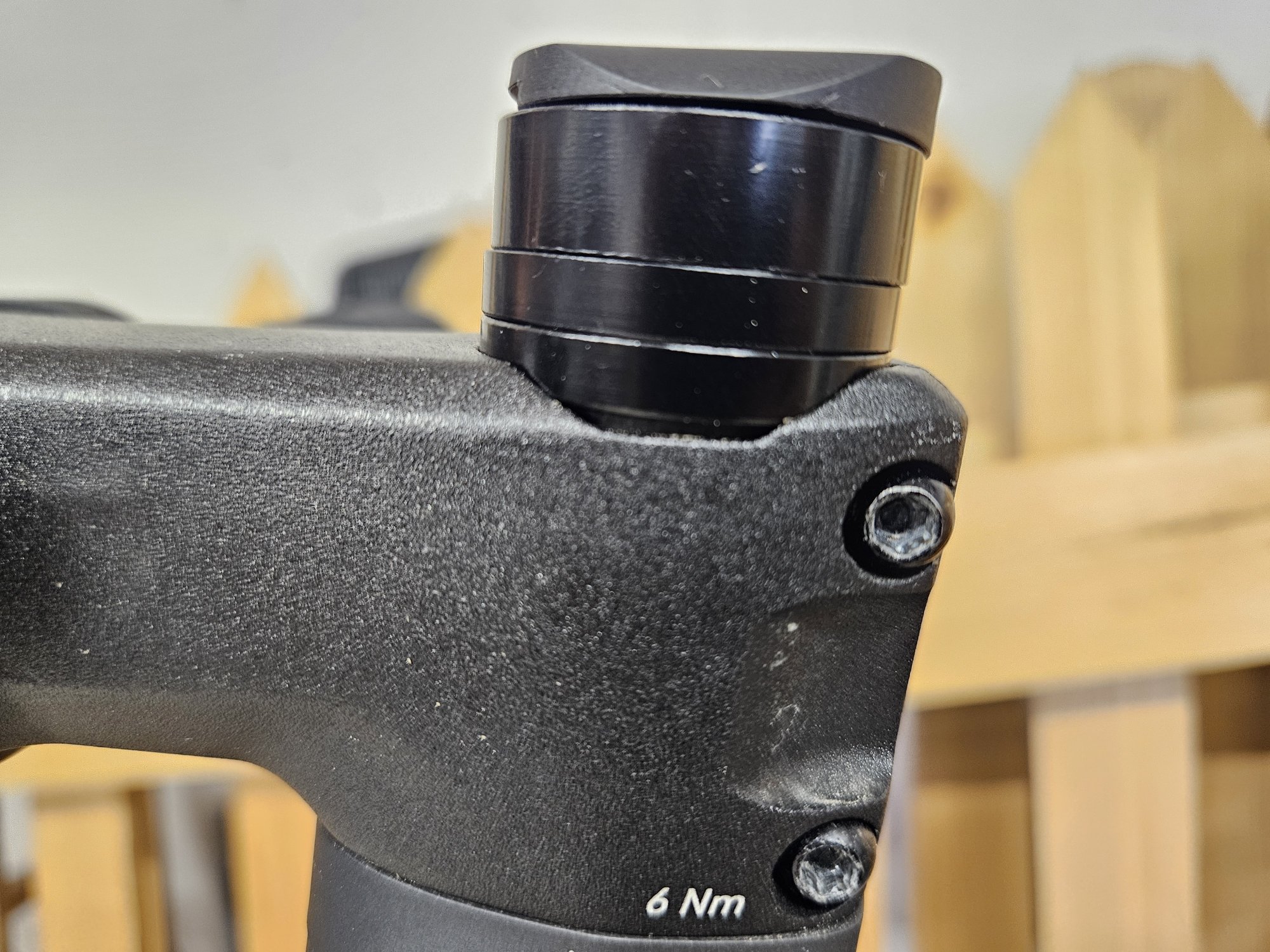

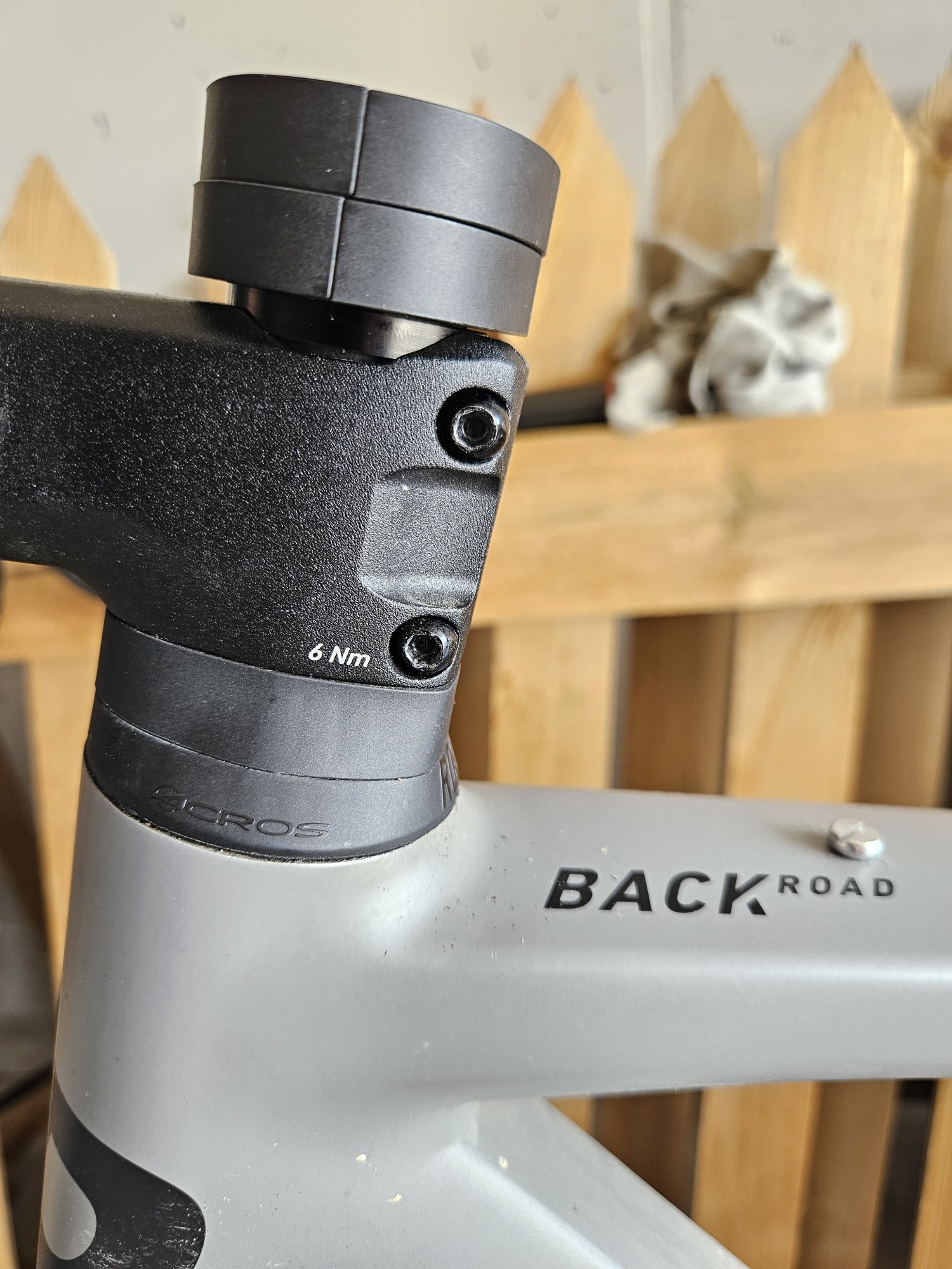

Also der Aufbau ist jetzt wie folgt von unten nach oben:
1. 1x 5mm Spacer vom MTB, das geht einigermaßen in die Nut vom Vorbau und liegt eben auf einer Seite auf der Nase auf.
2. 2x 10 mm Spacer vom Backroad
3. Kappe vom MTB
Dann habe ich mit der Schraube auf der Kappe, natürlich vorher die vom Vorbau aufgemacht, leicht angezogen. Aus meiner Sicht hat es kein Spiel. Wenn ich die Vorderbremse ziehe und das Bike bewege, wackelt nichts.
Einzig ist zwischen Gabel und Rohr noch ein kleiner Spalt. Stelle ich den durch den Expander ein oder besser nochmal alles lösen und zusammendrücken?
Dann hast Du noch viel Spiel im Lager.
Hast Du mal versucht, alle Spacer vom Mtb und die dazugehörige Kappe zu verbauen?
Bevor Du den Sonntag verbastelst, schraub das Teil im Originalzustand wieder zusammen und fahr Rad, auch mal im Unterlenker. Basteln kannst Du unter der Woche auch noch.
Ja aber das sind zu wenige.
Ich hab nochmals versucht etwas nach zu justieren.
Um ehrlich zu sein, ich habe keine Ahnung ob dieses bisschenLift nicht schon vorher war. Das Ganze muss sich ja auch noch bdrehen lassen.

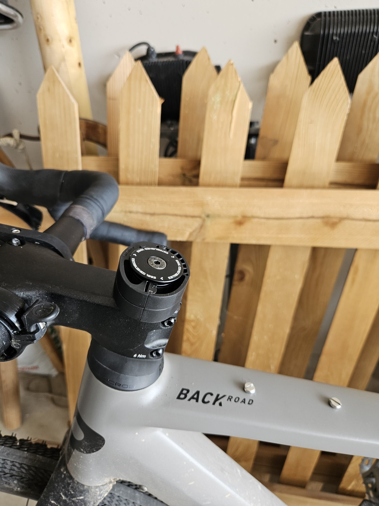

Aber wenn ich es jetzt richtig verstanden habe könnte ich, wenn das so einigermassen passt, nachdem der Vorbau wieder angezogen ist, die alten Spacer rausnehmen und beispielsweise die vom MTB hinmachen, auch wenn sie ein bisschen Luft gaben, da alles durch die zwei Schrauben vom Vorbau fixiert ist, korrekt?
Wenn Du Dir sicher bist, daß Du kein Spiel mehr im Lager hast, dann fahr damit. Es ist unerheblich, was Du überm Vorbau hast.
Es kann sein, das bei starkem Lenkeinschlag, der Unterlenker gegen das Oberrohr kommt. Vorher probieren und dann aufpassen.
Also ich hab mal ne kleine Runde gedreht. Bezüglich Spiel beim Lager fühlt sich das gut an und ich konnte auch nach der Fahrt nichts anderes feststellen.
Oben hab ich jetzt einfach die Spacer vom MTB draufgepackt. Auch wenn sie ein bisschen locker sind, sieht besser aus wie mit den alten grossen 😀.
Vom ersten Gefühl her muss ich sagen es fühlt sich ganz anders an wie vorher. Um einiges sportlicher.

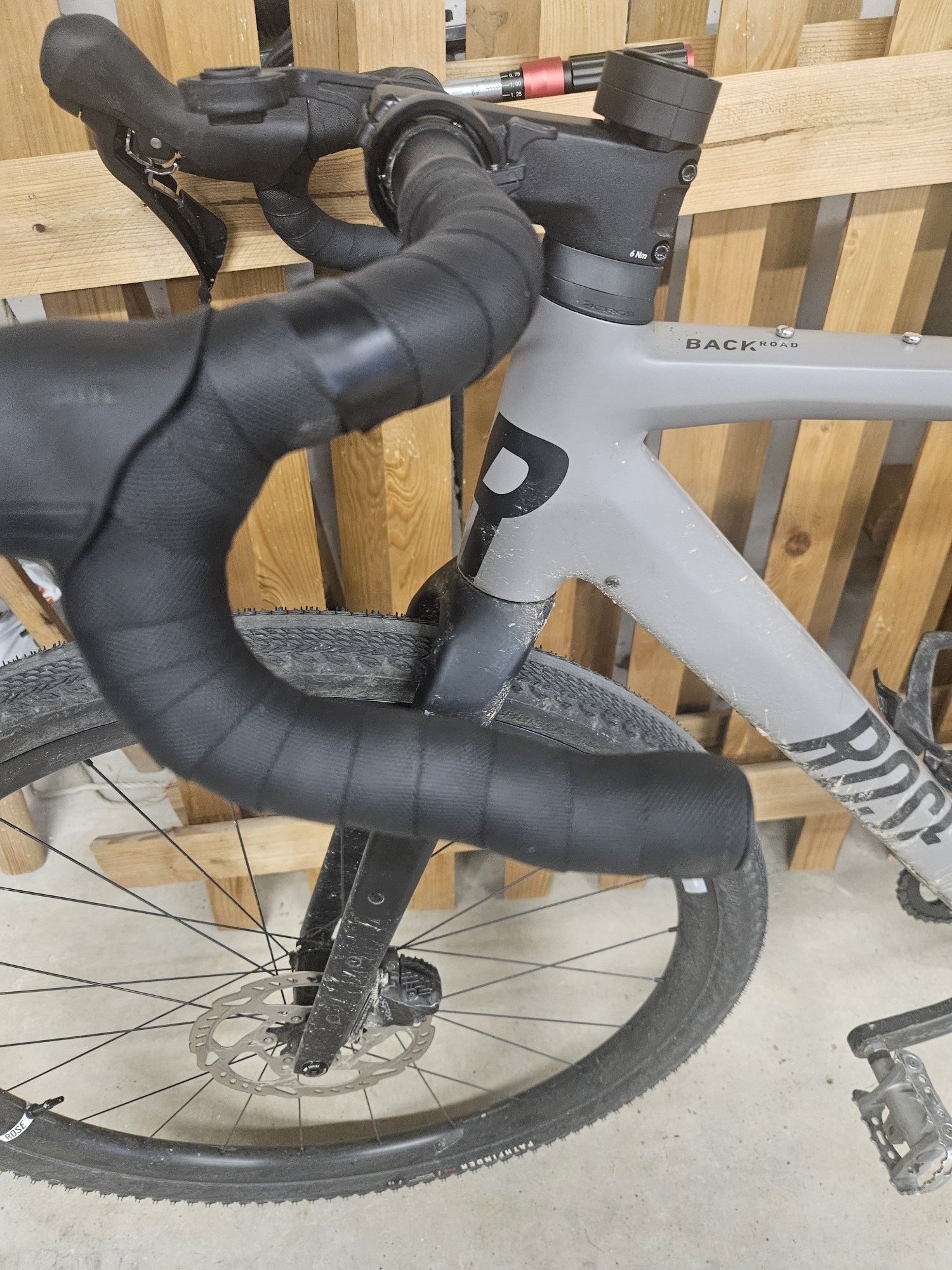

Wenn nach paar Fahrten alles passt mit der Lenkerhöhe (mal mit mehr Spacern unten und mal mit weniger Spacern unten testen) und du dich dran gewöhnt hast, würde ich den Gabelschaft kürzen und die alte Aheadkappe wie vorgesehen oben wieder draufschrauben! In dem Fall wäre der Wiederverkauf evtl. bisschen schwieriger (als Hinweis).
Aber warum? Man darf auch mit einem Turm über dem Vorbau fahren.
Und die Beschwerden in Händen, Armen, Schultern und Nacken würden sich einstellen. Ist doch richtig, dass die Hände praktisch keine Last abstützen müssen.
Wir reden hier nicht von 12 cm Sattelüberhöhung mit extrem nach vorn rotierter Sitzposition, wo gefühlt 50 % des Körpergewichts auf dem Lenker liegt. Im Gegenteil, der Lenker ist selbst jetzt noch höher als der Sattel. So ein bisschen darf man mit den Händen schon abstützen. Das wichtigste ist jedoch, mal die gewohnte Strecke zu fahren und selbst zu entscheiden, wie er sich fühlt.
