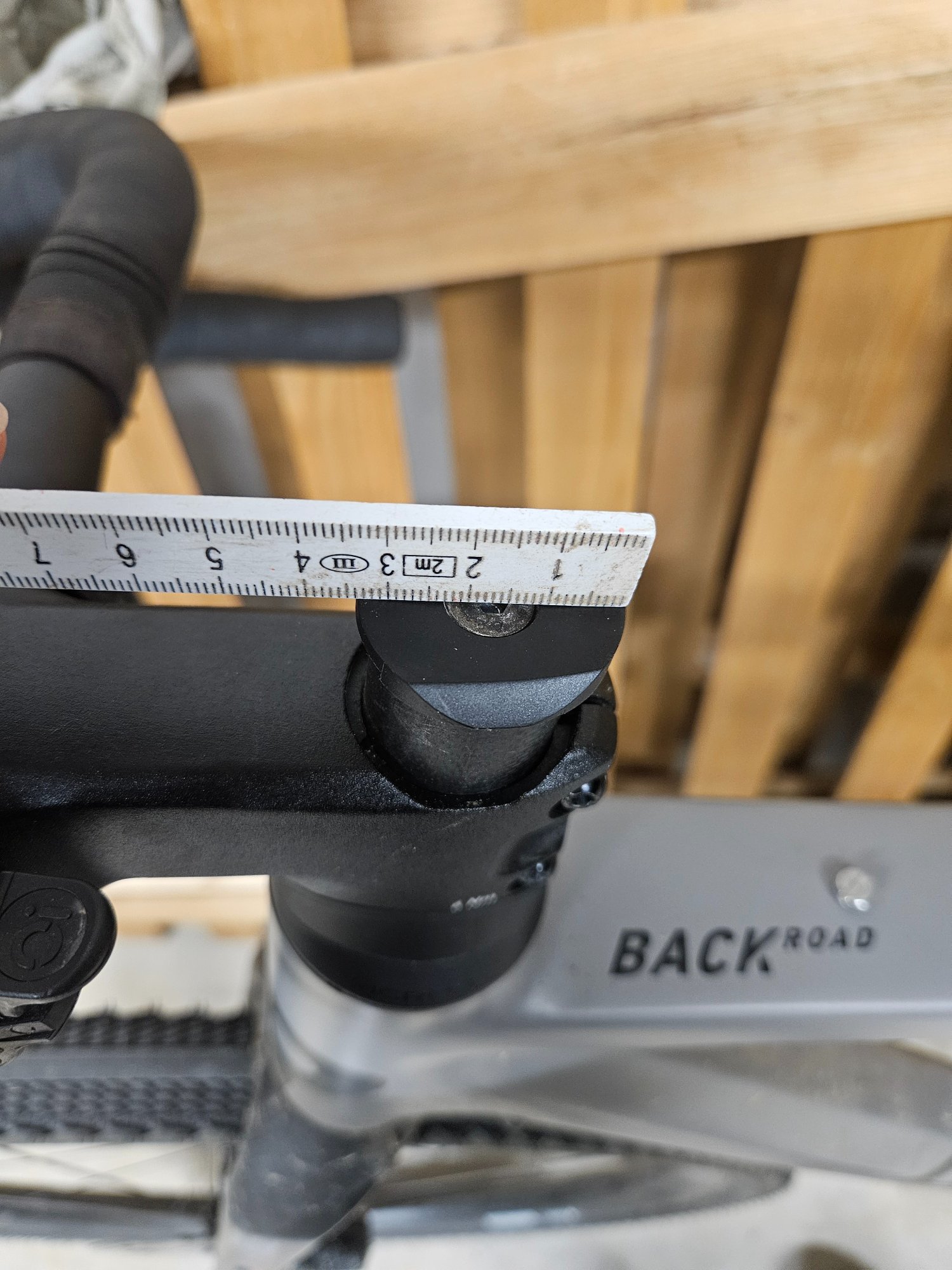

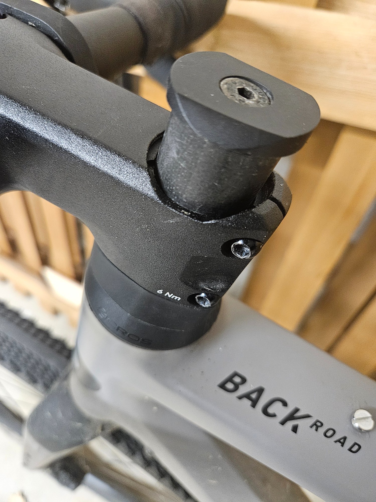

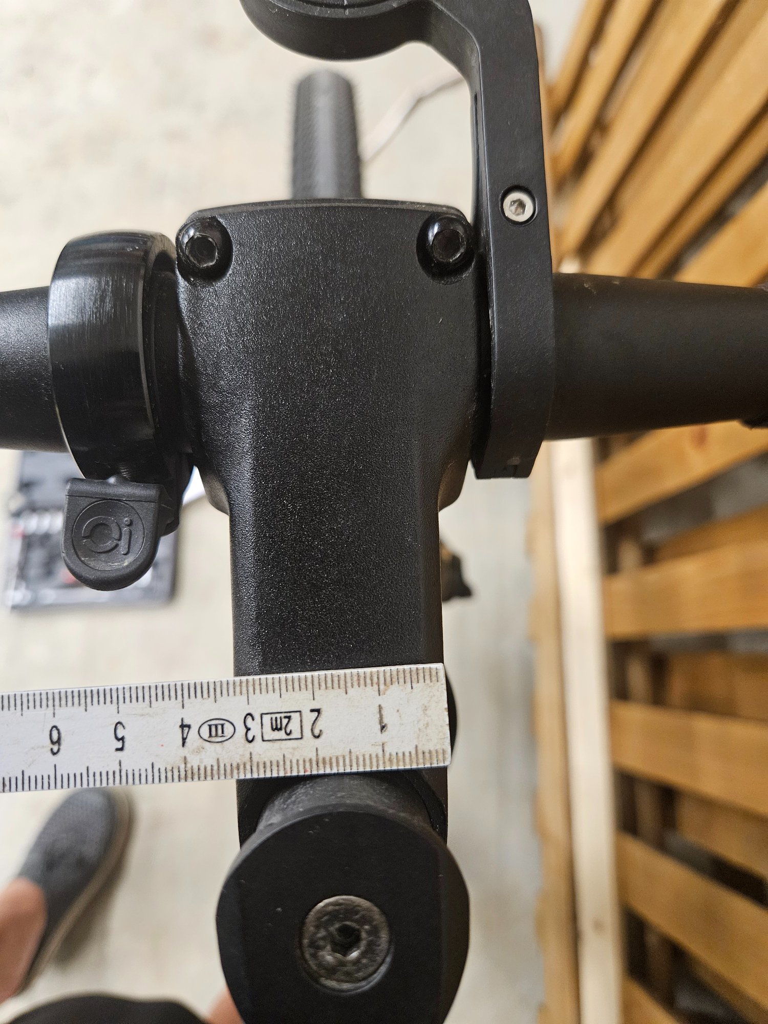

Hier noch ein paar Fotos

Wassagt ihr dazu? SDas Rohr guckt jetzt oben raus. Fest ist aber alles.
Sitzposition wird immer besser, also von den Bildern her. Längerer Vorbau muss eventuell nicht sein. Aber eine korrekte Steuersatzeinstellung kann man so natürlich nicht vornehmen. Ich würde dringend empfehlen oben aufzuspacern und dann die Ahead-Schraube wie vorgesehen zu verwenden.
oben aufzuspacern
Das sieht nicht aus, als würden da Standard Spacer passen. Erstmal Durchmesser vom Gabelschaft (= ergibt Innendurchmesser vom Spacer) ausmessen und dann die maximale Breite vom Vorbau (=Außendurchmesser vom Spacer). Und dann schauen, ob es etwas passendes zu kaufen gibt, oder man was anfertigen muß. Alternativ den Gabelschaft einfach abschneiden und dann weinen, wenns nicht paßt 😉

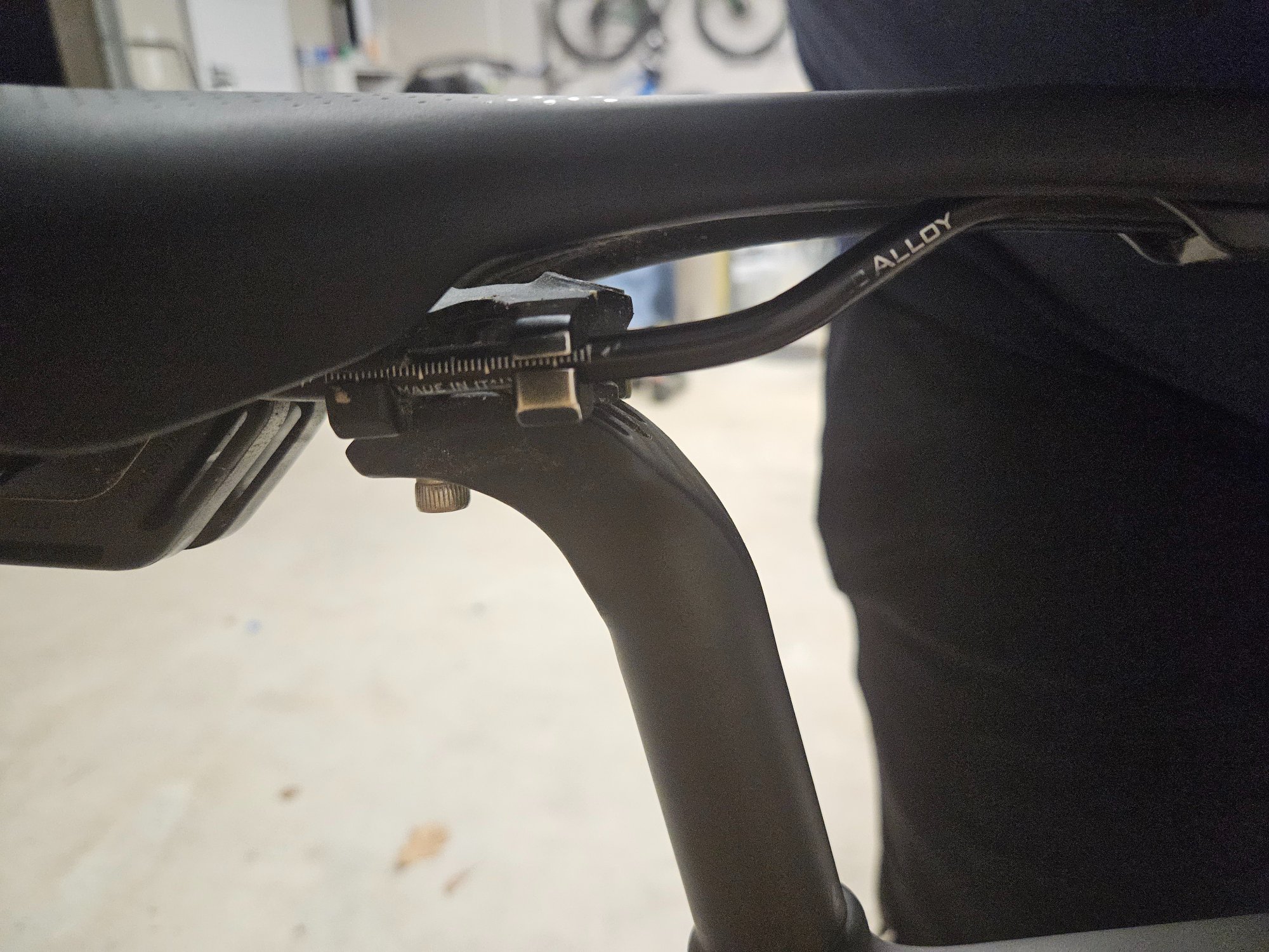

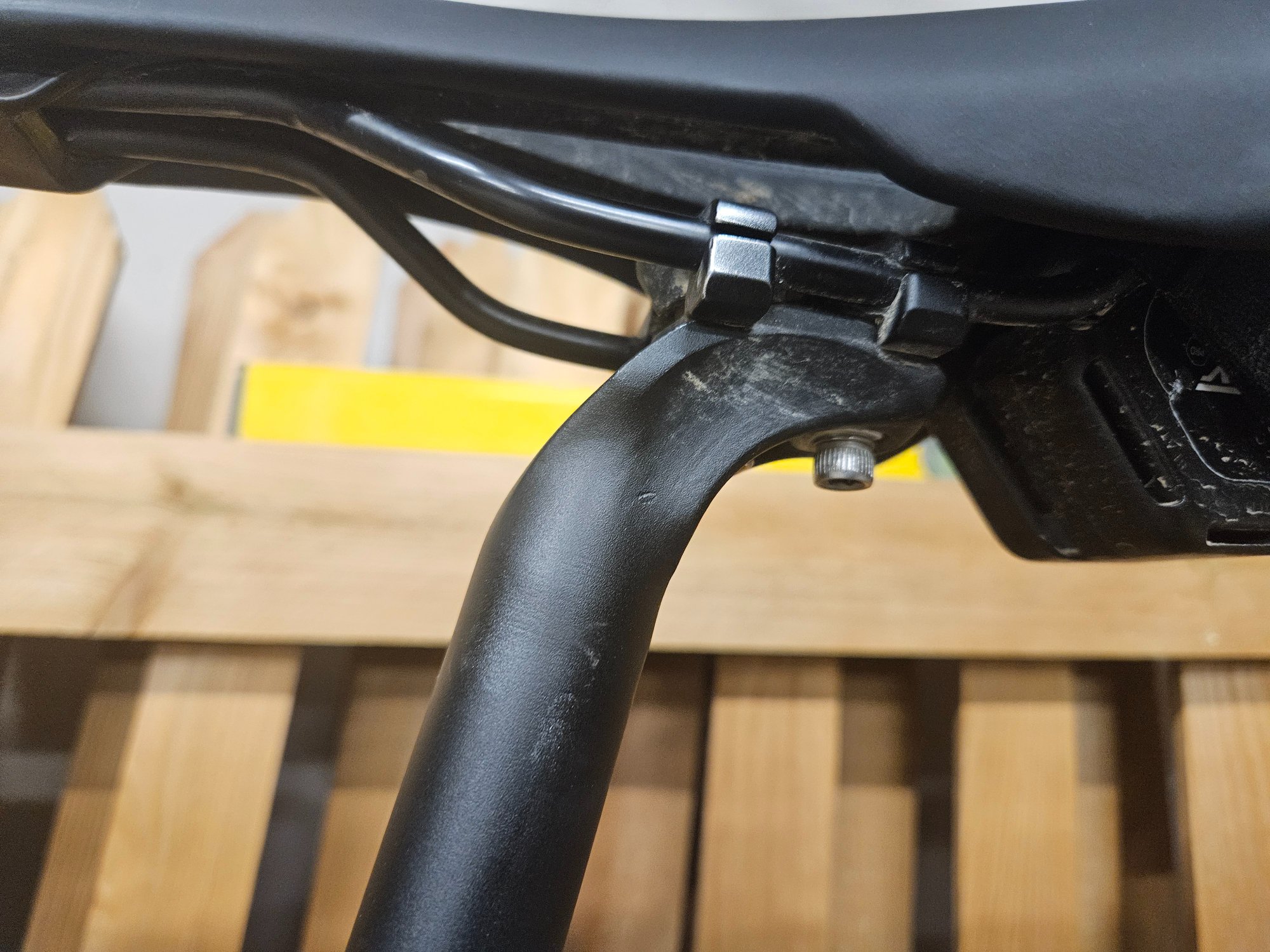

Ich hätte noch gerne ein Foto vom Sattelgestell und die Verbindung zur Sattelstütze. Vielleicht geht da noch was nach hinten. Für mich sitzt du immer noch zu weit vorne.

Also die alten Spacer pass3n der Form wegen nicht oben drauf. Innendurchmesser ist zwischen 28 und 29mm, dürfte also 1 1/8 Zoll entsprechen.
Hier ein paar Fotos von Vorbau und Sattelstütze.
Nicht die Kappe messen, sondern den Durchmesser des Gabelschafts. Also das Rohr, was aus dem Vorbau kommt.
Wie seht ihr das, kann ich so im Moment fahren oder geht das gar nicht?
Du kannst das Lagerspiel nicht einstellen ohne Spacer unter der Kappe. Für eine kurze Proberunde ums Haus langt das, weiter würde ich nicht fahren.
Miß mal alles aus und bau die original Spacer wieder drunter. Erst die Schraube in der Kappe anziehen, bis das Spiel aus dem Lager ist (ggfls mal bei YT schauen) und dann die zwei Vorbauschrauben anziehen. Drehmoment beachten! Damit kannst Du fahren. Dann schauen wir weiter.
Den Sattel könntest Du sicher noch einen halben cm nach hinten schieben. Ich würde aber nach der Änderung der Lenkerposition und der Sattelhöhe damit noch warten. Immer eins after dem andern, sonst wirds leicht unübersichtlich.

Du könntest bei Rose anfragen, ob sie Dir eine einzelne, passende Ahead-Kappe verkaufen.
Die bohrst Du dann auf das Maß vom Gabelschaft aus und schiebst sie auf den Gabelschaft bis auf den Vorbau. Damit hast Du überm Vorbau wieder eine gerade Fläche. Dann brauchst Du noch ein paar Spacer bis unter die obere Kappe auf dem Gabelschaft. Damit kannst Du dann rumspielen, bis Dir die Sitzposition paßt und am Ende dann den Gabelschaft kürzen oder weiter damit spazierenfahren, falls Du das Rad mal verkaufen willst.
