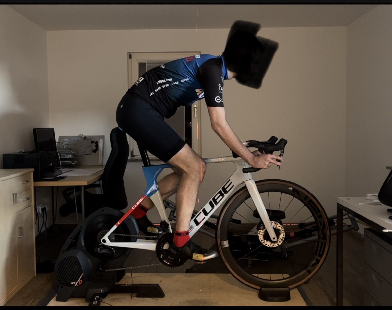

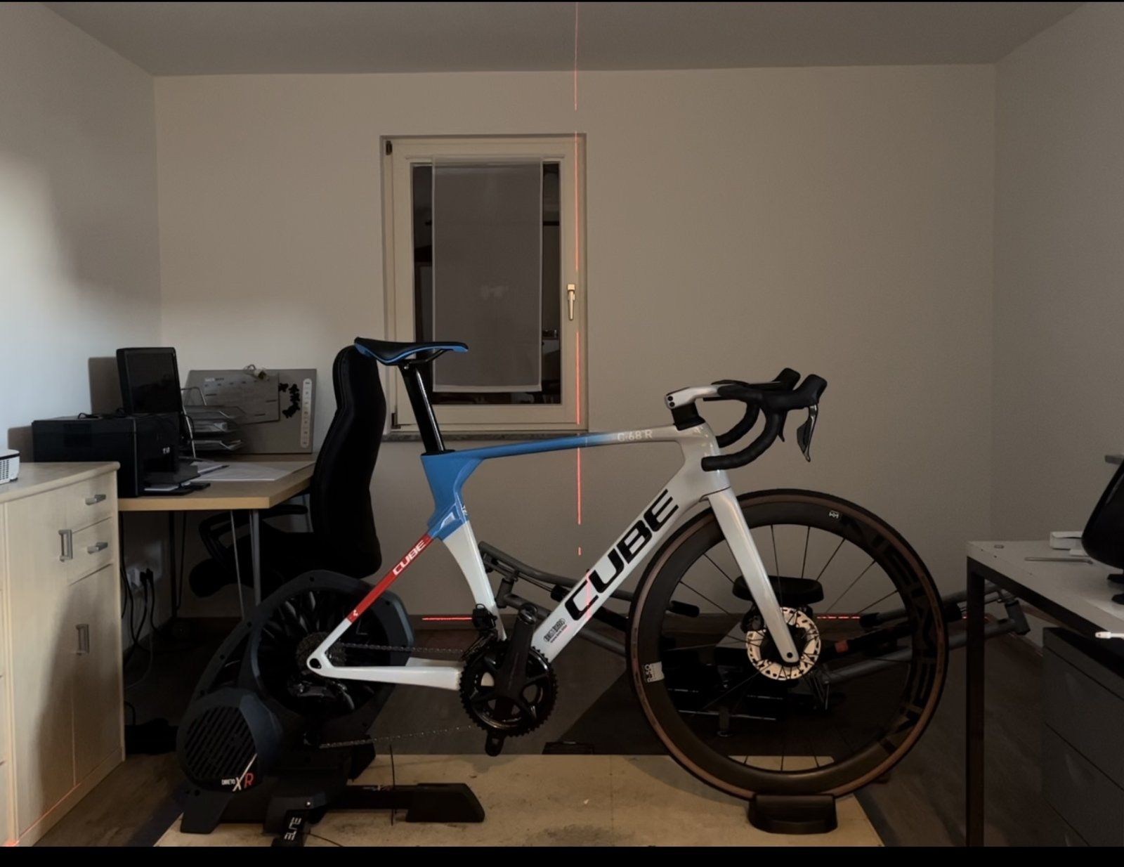

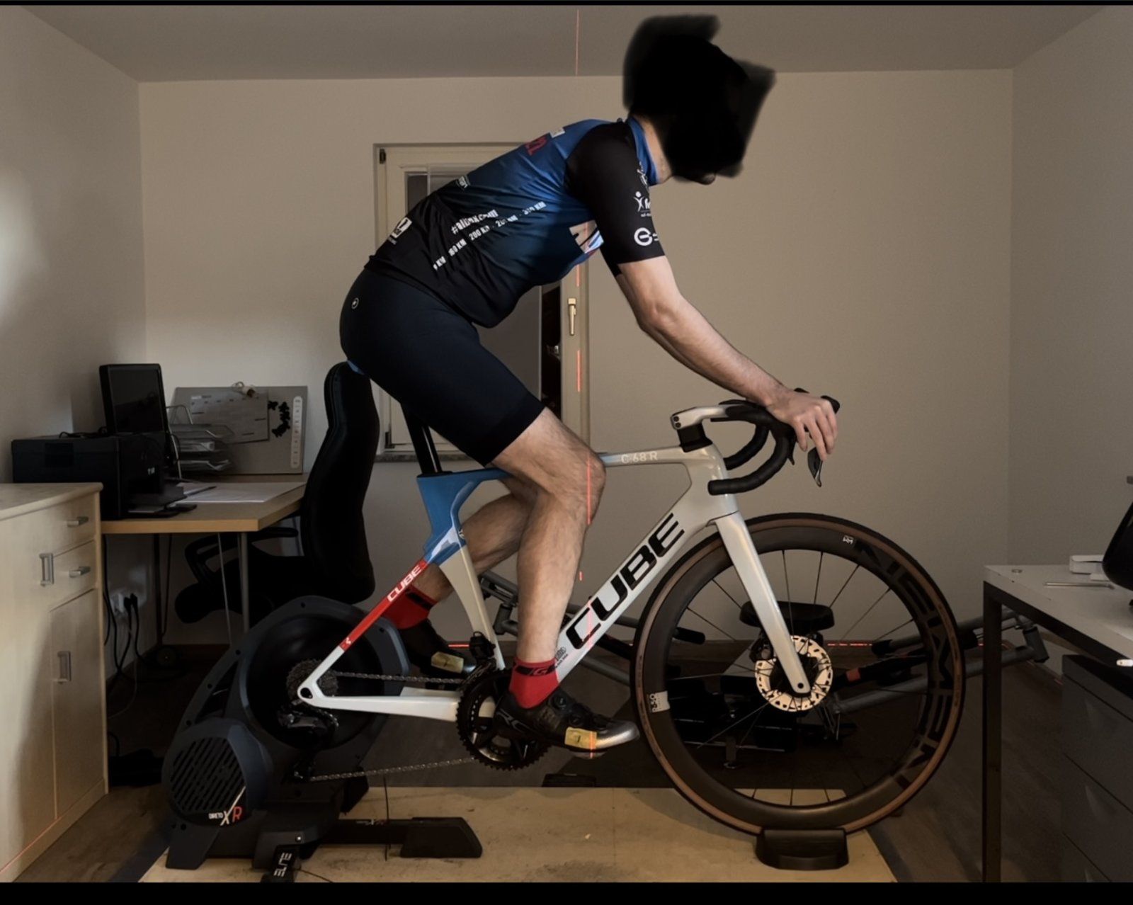

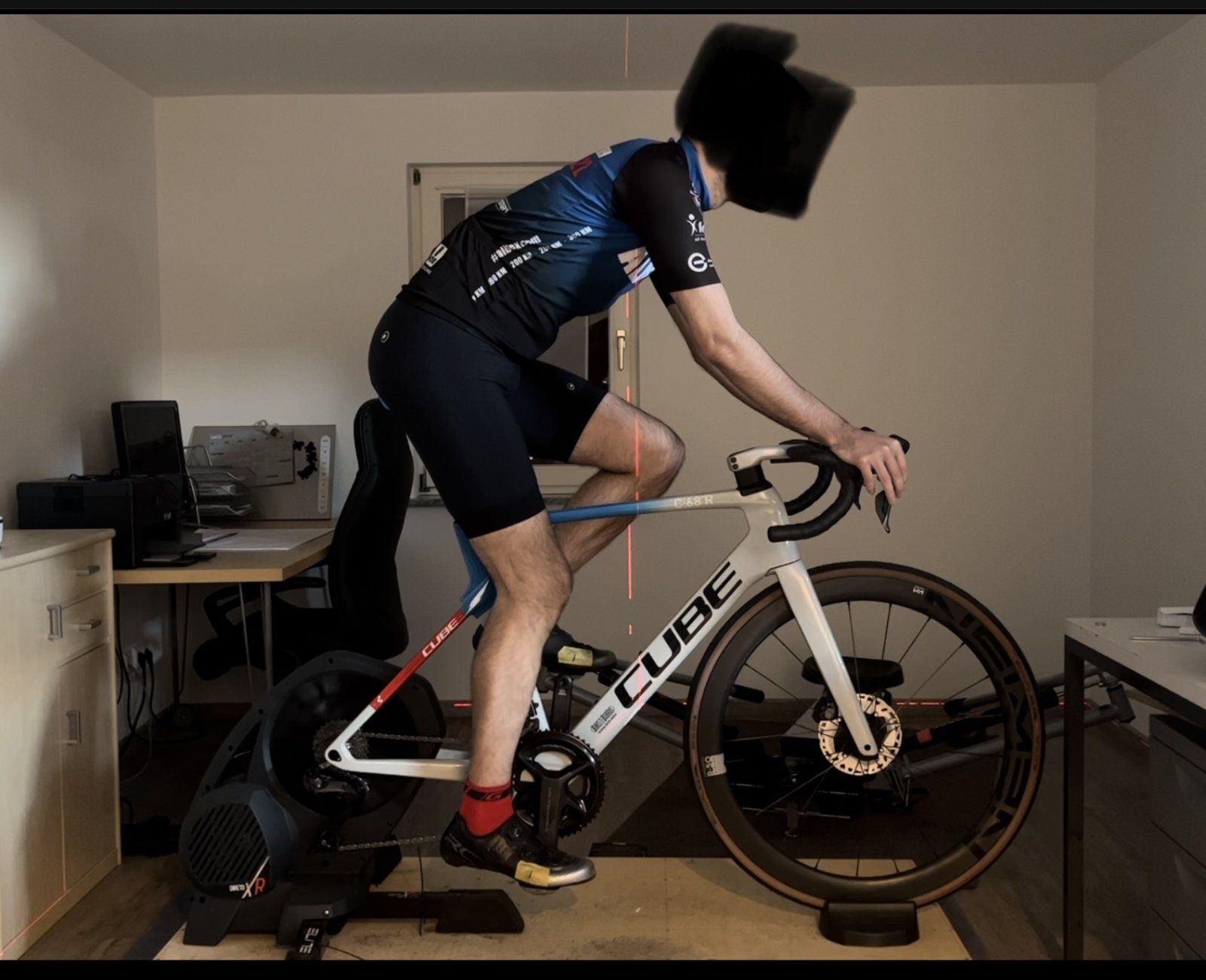

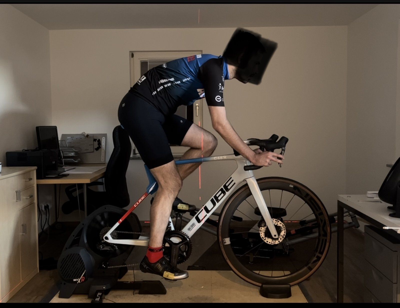

Hallo zusammen,
ich bin noch an ein Cube Litening teamline 2022 gekommen.
Soweit ich das auf der Rolle beurteilen kann, fühlt es sich soweit gut an.
Bevor ich es in die freie Wildbahn entlasse, würde ich mir noch gerne eine zweite Meinung einholen.
Sieht das eurer Meinung nach grundsätzlich ok aus?
Größe:183
SL:87
Rahmengröße:56
Überhöhung ca.10cm (alle Spacer noch dran)
Re: Beurteilung Rahmengröße/Sitzposition Cube Litening
Das passt. Wirkt etwas kurz; aber wenn dir so eine kompakte Position taugt und du dich wohl fühlst, spricht ja nichts dagegen.
Im Prinzip würde ich ja auch sagen, dass das so gut aussieht. Was mich allerdings davon abhält sind die ganzen Windfänger ab den Beinen.
Ein kompakte Position kann ich nicht erkennen. Aber das ist subjektiv. Würde behaupten die Position sieht gut aus, wenn ich nach folgenden groben Anhaltspunkten gehen: Rückenneigung 45°, Arme leicht gebeugt, Winkel zwischen Oberkörper und Oberarmen kleiner oder gleich 90°.

Anhang anzeigen 1240010 Anhang anzeigen 1240011 Anhang anzeigen 1240014
Anhang anzeigen 1240015 Anhang anzeigen 1240017
Wie passt dir denn die Rahmengrösse im Nachhinein? Habe exakt die selben Maße wie du und bin am hadern zwischen 58 und 56!
