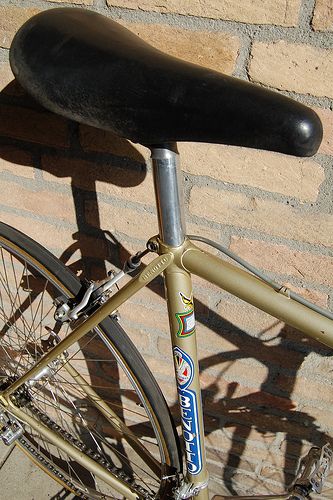

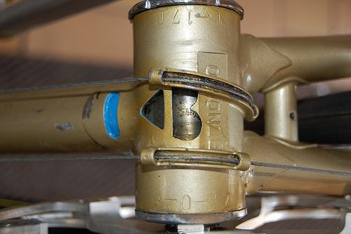

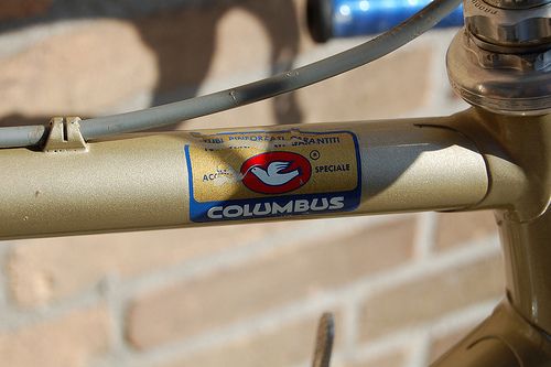

@Rocky Mountain- Ich denke du hast recht die Muffen und der Columbus Sticker schauen genau aus wie beim Modelo 3000 (siehe Bilder)

Ja die wollte ich dir auch zeigen, allerdings sind diese Darstellungen bei flickr nicht immer verlässlich, es hängt natürlich davon ab, wie gut sich der Ersteller auskennt. Gerne ist dann" der Wunsch der Vater des Gedanken" und aus einem Modelo 1500 wird schwups ein 3000er.
Die Kataloge bei bulgier sind da schon aussagekräftiger, allerdings ist dort Benotto recht dünn vertreten und auch nur vor 1980.

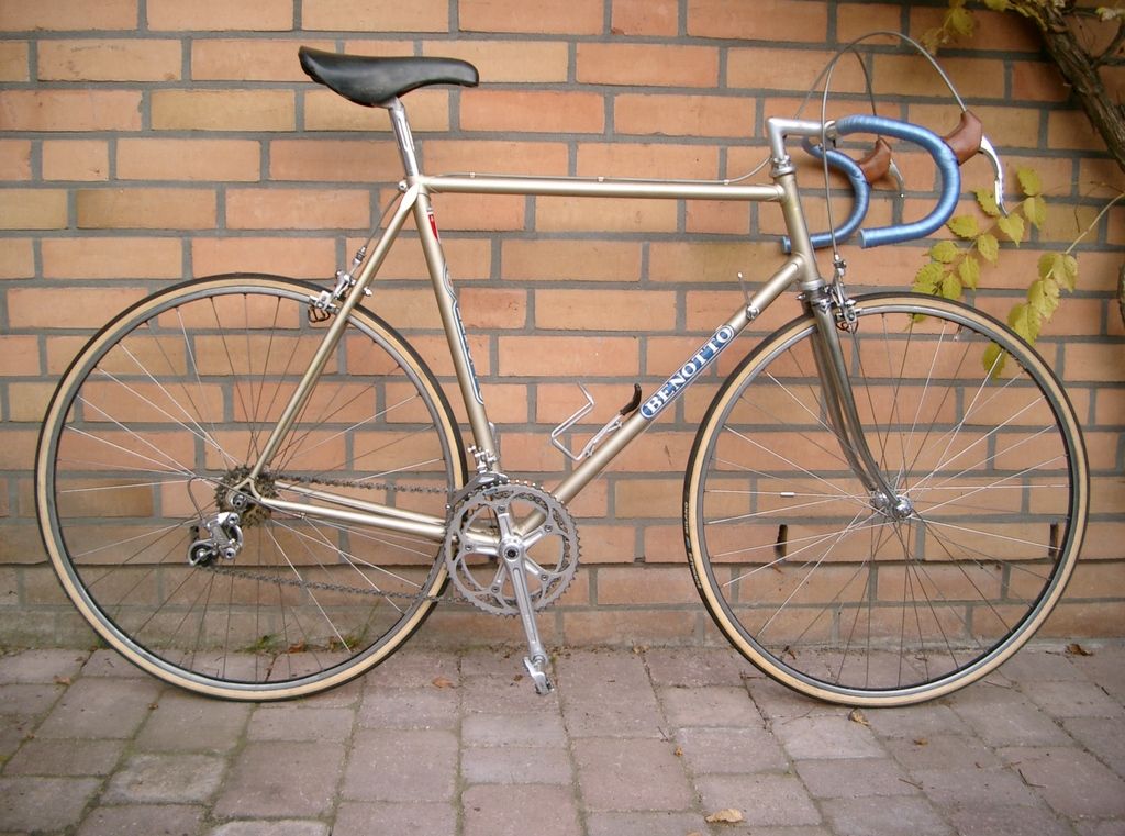

schöner rahmen, glückwunsch. bitte als RR aufbauen und bitte bitte bei den nächsten fotos die speicherreflektoren rausnehmen, tut ja weh...
bei der gabel würde ich zunächst nicht päpstlicher sein als derselbe. eine verchromte 1" gabel sollte sich finden lassen - parallel kannst Du ja eine suche nach einer originalen starten.
die aktuell verbaute gabel passt irgendwie auch wg. der 'biegung' und vor allem wg. des gabelkopfes nicht.

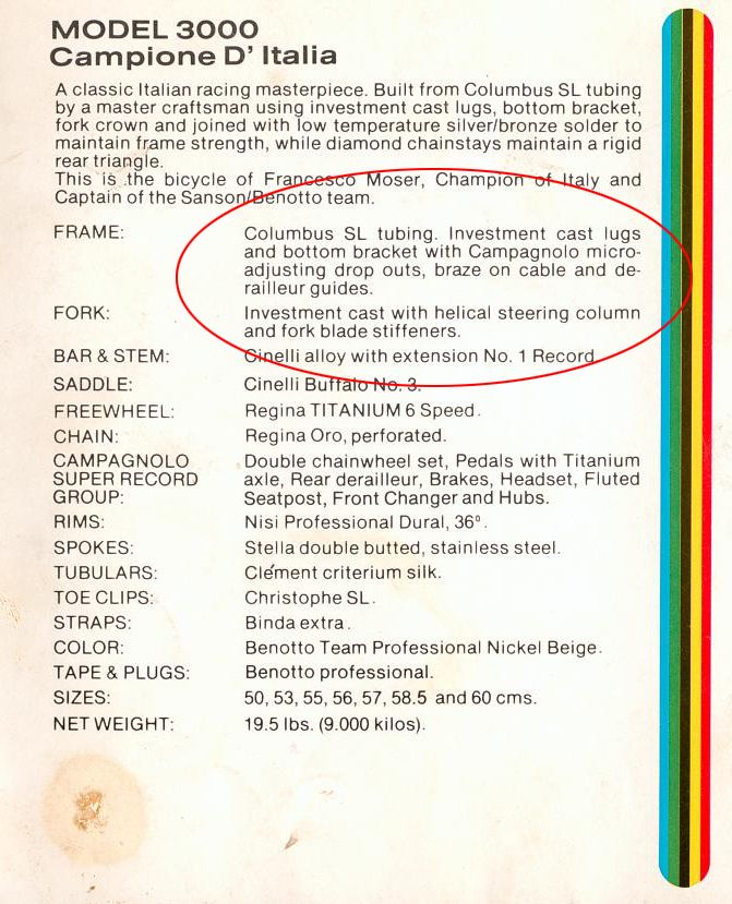

@Rocky Mountain- Ich denke das es sich wirklich um einen Modelo 3000 Rahmen handelt in der Beschreibung von bulgier wird von Campagnolo microadjusting drop outs gesprochen der Rahmen hat Ausfallende mit Campagnolo Gravur…
Zwischen deinem Rahmen und der Benotto Anzeige (aus der du deine Info beziehst) liegen bestimmt mehr als 10 Jahre. Der Katalog ist aus den Siebzigern, dein Rahmen aus den 80igern (was man am Aufklebersatz erkennt). Campa Ausfallenden hat auch der einfache Benotto Rahmen meiner Freundin, in der Originalanzeige von Benotto übrigens mit Suntour bestückt.
