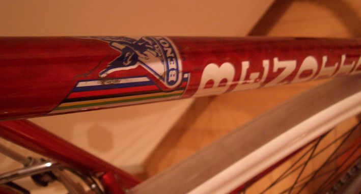

@seto Ich habe vor das Rad als Rennrad aufzubauen...
Kann mir jemand etwas über die Qualität des Rahmens (Columbus Tubi Rinforzati Garantiti Acciaio Speciale) oder das Alter sagen?

das ding hat potenzial, finde ich! :)
vor allem die lackierung im rautenmuster ist superschön... :cool:
spricht auch nichts dagegen, das ganze klimbim abzumachen - die sattelstütze würde ich aber behalten. der Columbus-sticker verrät nichts genaues, möglicherweise hat ihn auch jemand nachträglich draufgeklebt. welchen durchmesser hat deine sattelstütze? das könnte ein anhaltspunkt in sachen rohrqualität sein.
der mix aus Campagnolo 980 und Gipiemme-teilen ist wohl original, weil ziemlich typisch für italienische rennräder aus dem einsteiger-segment (anfang/mitte 80er-jahre). die Rino-kurbel ist möglicherweise nicht original (wurde meistens als ganze gruppe verbaut), passt aber wegen der farbe irre gut!
@carraro mir gefällt der Rahmen auch sehr gut :) denke der Columbus sticker ist original ... die Sattelstütze hat 27,2 mm, auf der Ausfallenden steht Campagnolo...

Ähm, ist das eine opt. Täuschung? Irgendwie habe ich den Eindruck, dass die Gabel leicht gestaucht ist.
ok, dann ist das wirklich ein rahmen der oberklasse. toller fang! :daumen:
denke mir, daß die qualität des rahmens wegen der ganzen anbauteile den meisten interessenten wohl verborgen geblieben ist...
war halt gut getarnt :)
das heißt allerdings für dich: du mußt teilemäßig ordentlich aufrüsten, wenn's halbwegs authentisch werden soll. die laufräder mit den breiten felgen sind für ein stadtrad ok, aber für einen edlen rahmen wie den hier eine beleidigung. auch schaltungs- und bremstechnisch würde ich zumindest auf Campa (Nuovo) Gran Sport oder Nuovo Record aufrüsten, oder alternativ Shimano Dura Ace EX oder Suntour Superbe. dann steht das rad wirklich wieder so da, wie es damals gedacht war: ein feiner italo-renner erster güte. viel spaß damit! ;)
@ seto: ich glaube das kommt eher von der verzeichnung des objektivs... aber besser mal nachschauen, ob es unterhalb des steuerrohres die typischen dellen gibt.
Die Kurbel muß auf jeden Fall bleiben, die paßt perfekt!

Der Ort des Aufklebers ist zumindest Benotto typisch. Gold hinterlegt weißt der Columbus Aufklber vermutlich SL Rohr aus, was auch zum Sattelstützendurchmesser paßt. Damit wäre es dann wohl ein Modelo 3000, Anfang der 80er Jahre.
