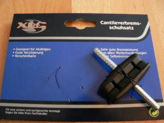

Ich hab mir heut neue Bremsbeläge gekauft....als ich sie dann zuhause an meinem RR dranmachen wollte,hab ich gemerkt dass sie irgendwie so ein komisches gewinde haben...mit normaler Mutter konnte man die nicht befestigen....die alten Beläge hatten ein ganz normales Gewinde,in das man eine ganz normale Mutter reindrehen konnte....was brauch ich um die Beläge zu befestigen...irgend eine spezielle Mutter??

Jo, da hast Du Dir feine Cantibeläge gekauft...
Einfach zurück in den Laden, umtauschen und Beläge für Rennbremsen kaufen...
Oder aufs MTB montieren!
Aber mal im Ernst, du willst uns doch nur ein bischen hochnehmen, oder?.
Die Bremsen auf dem Bild haben überhaupt kein Gewinde, das sind nur Markierungen auf dem Gestänge, ohne jede Steigung. Das muß dir doch auch aufgefallen sein, daß da auch keine Spezielle Mutter was bringt.
