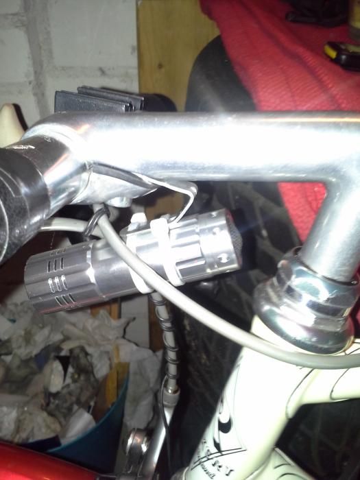

So,
habe nun eine mE schöne Befestigungsmethode gefunden Batteriebetriebene Leuchten vorne zu montieren.
Vielen Dank an kubrai für die verschiedenen Reflektorenhalter.
Die Kabelbinder habe ich nur benutzt, weil die Leuchte nur ein Provisorium ist und ich noch nicht weiß, welche Lampe ich letztendlich montieren werde.
Auf jeden Fall besser als am Lenker. ;)
Wie wird denn das Blech im Klemmschlitz fest? Müsste es nicht auf die andere Seite, also unter den Schraubenkopf?
Wie wird denn das Blech im Klemmschlitz fest?...
Die Inbusschraube, die den Lenker klemmt geht durch das Blech, da es gelocht ist. Diese Gummizwischenlage an der Lenkerklemmung drückt ausreichend auf das Blech für die notwendige Fixierung.
...Müsste es nicht auf die andere Seite, also unter den Schraubenkopf?
Ja, das war eigentlich mein Plan. Aber der Schraubenkopf versinkt im Vorbau beim anziehen, sodass das Blech dies verhindern würde.
Wenn das Blech im Klemmraum liegt, ist doch entweder das Blech fest und der Lenker locker oder andersrum. Wie kann das halten?
