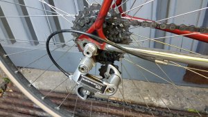

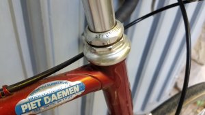

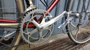

Meiner sieht so aus:
20200721_195453.jpg 20200721_195507.jpg 20200721_195517.jpg 20200721_195524.jpg 20200721_195539.jpg 20200721_195543.jpg
War wohl ursprünglich mit der 600 EX New (6208/6209) fast komplett ausgestattet.
Nur der Steuersatz war Stronglight und läuft noch immer Super.
Die 600-er SIS Schalthebel (SL-6208) waren zerbröselt und daher durch SL-A550 ersetzt (7-fach)
Hinterradnabe ist ebenfalls eine FH-6401 (letzte 7-fach Nabe mit 126 mm Einbauweite)

Was hast du denn da für nen Käfig an das 6208ee geschraubt? Und warum? So viele Zähne sehe ich da gar nicht.
Ich habe an meinem Allzweckrad hinten nen 30er und vorne 52/39 und das klappt ohne Probleme.
Das ist der normale GS Käfig der 6207/6208-er Serie.
Derzeit ist 38-52 auf 14-30 montiert.
Für die L'Eroica hatte ich aber auch schon 33-48 (mit FC-B124 in Lochkreis 110) auf 15-32 drauf.
Ah okay, dachte mir schon, dass es der GS Käfig ist. Wusste nicht, dass der auch zum 6208 gehört bzw dort passt ?

ich brauche nochmals Eure Hilfe: ich verzweifelt auf der Suche nach dem richtigen Tretlager - die ganze Situation ist doch sehr verwirred ohne Kenntnisse.. leider wird man - wahrscheinlich aufgrund der Auftragslage - in jedem Hamburg Fahrradladen abgewimmelt und sie wollen/können mir nicht helfen.
Gibt es einen einfach Trick herauszufinden, was da rein gehört. Ich habe mittlerweile die komplette Shimano 600 tricolor zusammen und würde gern bald anfangen, das gute Ding aufzubauen.

Für die FC 6400 Kurbel brauchst du 113mm Jis Innenlager vermutlich BSA Gewinde. Mess mal die Breite des Tretlagers
ah und wo wir gerade dabei sind: kennt jemand den passenden Steuersatz/Lenkkörper dazu?
