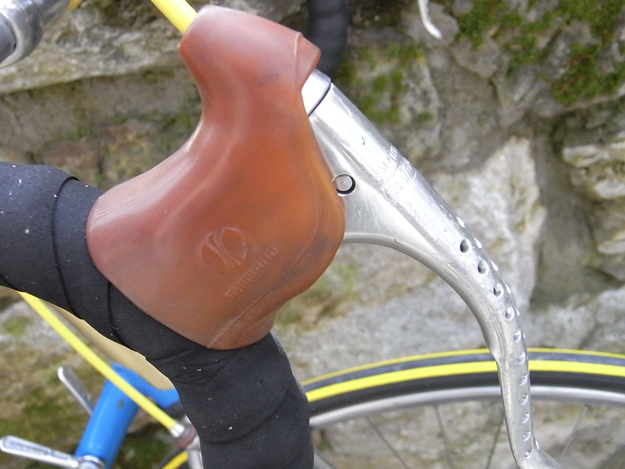

Die Bremsen waren ja Bridgestone Dia Compes, nüscht dollet, funktionierte aber mit kopfgedrehten Shimano pads.Mittlerweile bin ich an ein paar Suntour Superbes gekommen, die sich problemlos anbringen ließen und ebenso problemlos Shimano pads in der richtigen Richtung vertragen. Nach häufigerem ebayverlieren gelang es mir endlich, für €35 meine Traum-Dura Ace Hebel mit ihren intakten Naturkautschik Gummis zu ersteigern.

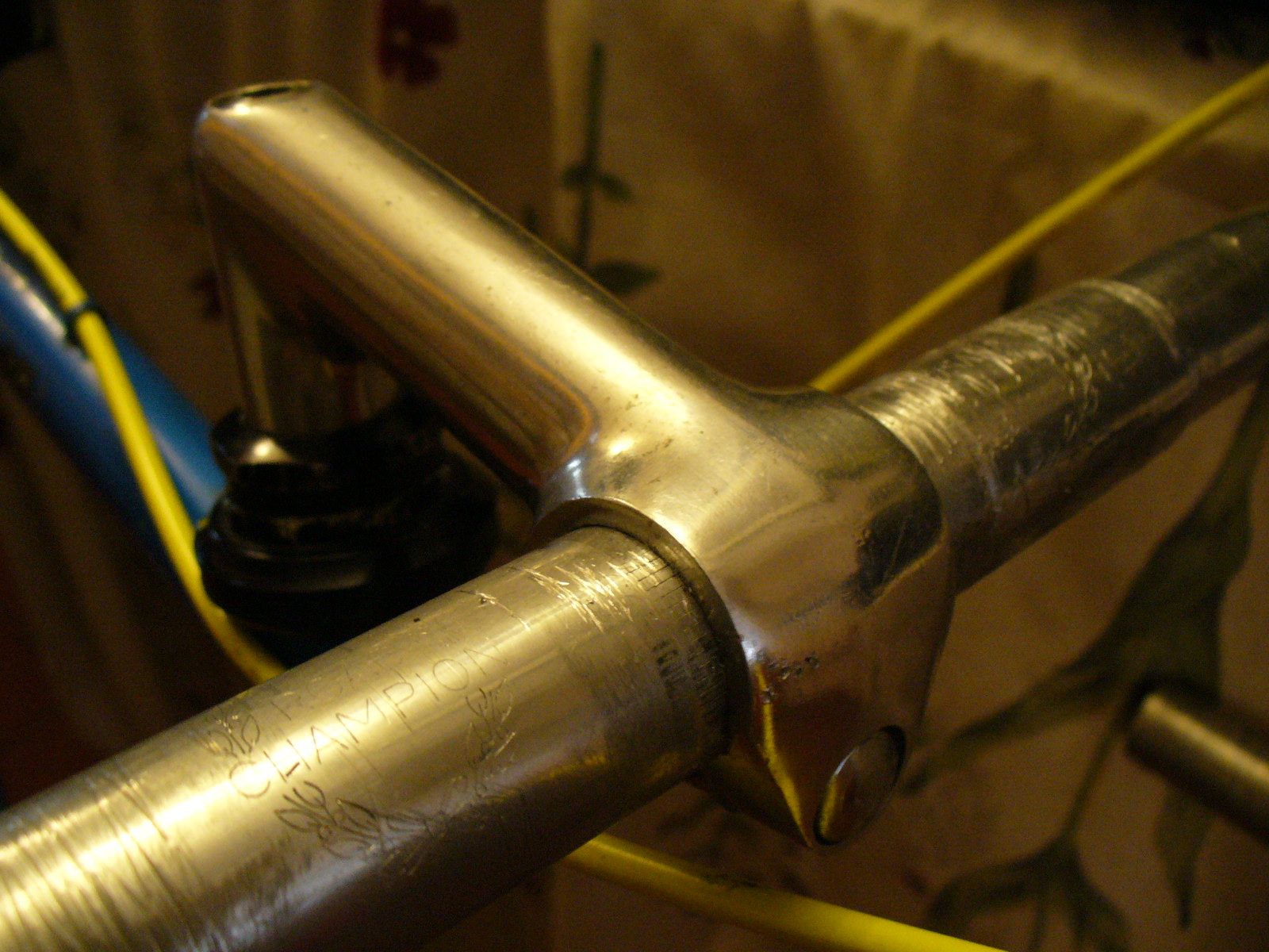

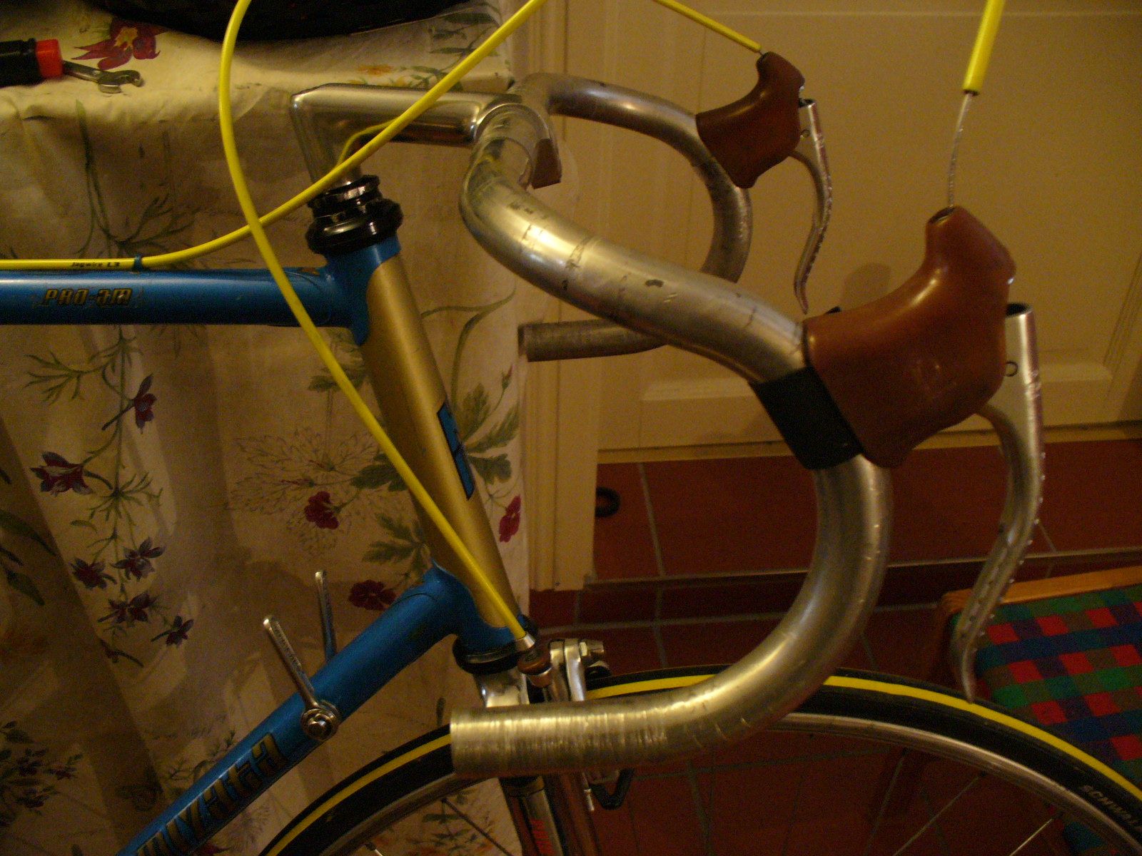

Den ursprünglichen 40cm Lenker für Schmalbrüstige habe ich samt Vorbau verkauft. Dann kam ein 43cm ttt mit 90mm ttt Vorbau dran, auf welchen schwarze modolo corsa hebel paßten. Mit der Gimondi Form (stärkerer Drop) konnte ich mich jedoch nicht anfreunden. Die Hebel (s.o) waren ok, aber leider nicht mehr - und recht klein.

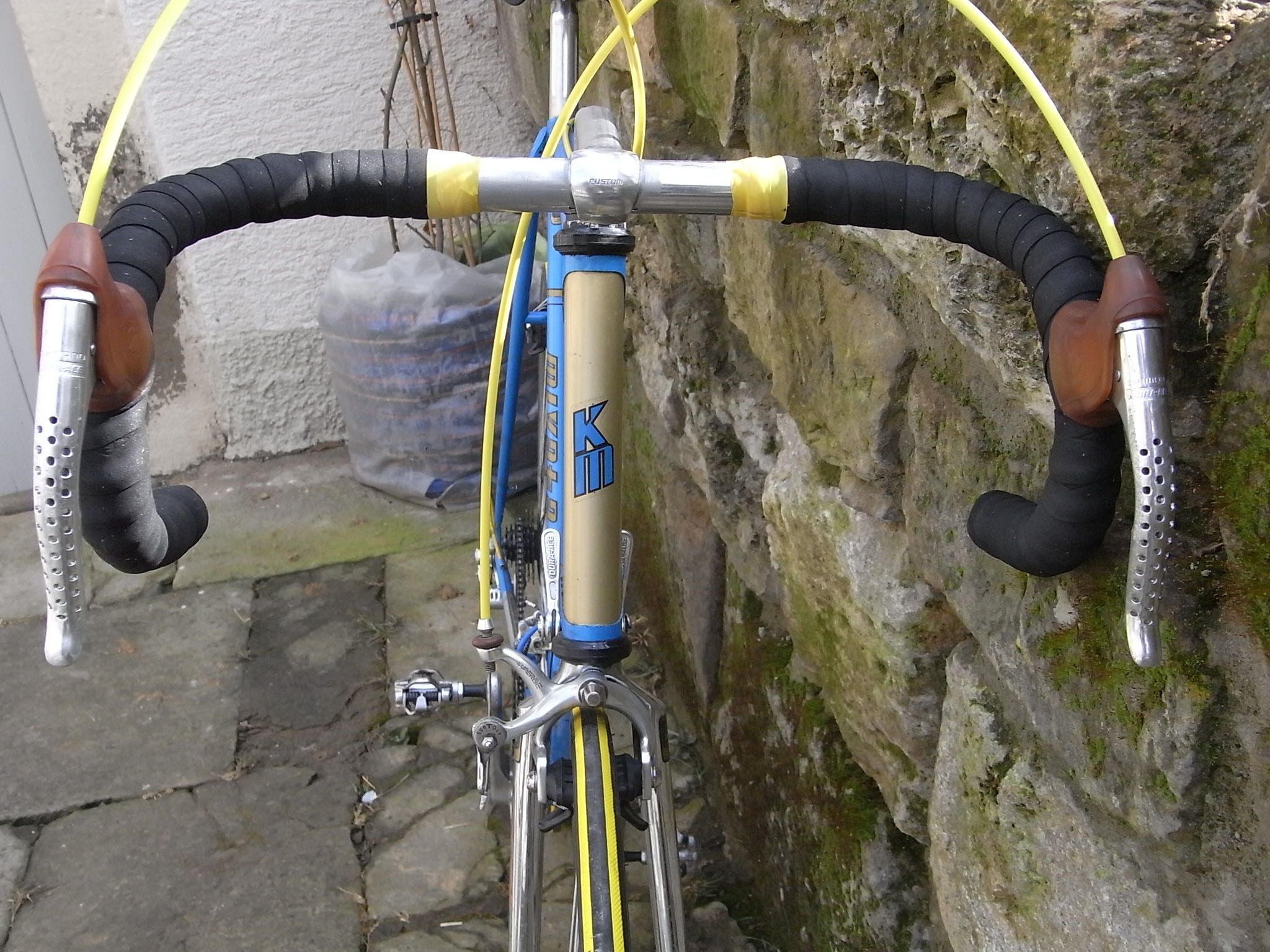

Also einen klassischen Sakae RoadChampion von 44cm Geweihspannweite organisiert - das war noch das leichteste. Ursprünglich dann den 100mm Sakae Custom Vorbau dran (der mir irgendwie eher wie 110 vorkam, wenn ich bis zur Mitte maß). Mit dem Lenker war das dann allerdings des guten zuviel: der lädt ja ganz schön nach vorne aus. Da ich die Merckx Haltung noch nicht vollständig beherrsche, mußte also ein weiterer 90er her- den "italienischen" Lenker wollte ich eigentlich nicht schon wieder zerrupfen.
Da fiel mir ein schöner klassischer Vorbau in die Hände. auf dessen inbus ATAX stand und in den eine 9 geprägt war. Nach Mittenmessung wurden es eher 95mm, die Neigung war schön und jetzt bin ich damit seeeehr zufrieden. P1090182.JPG

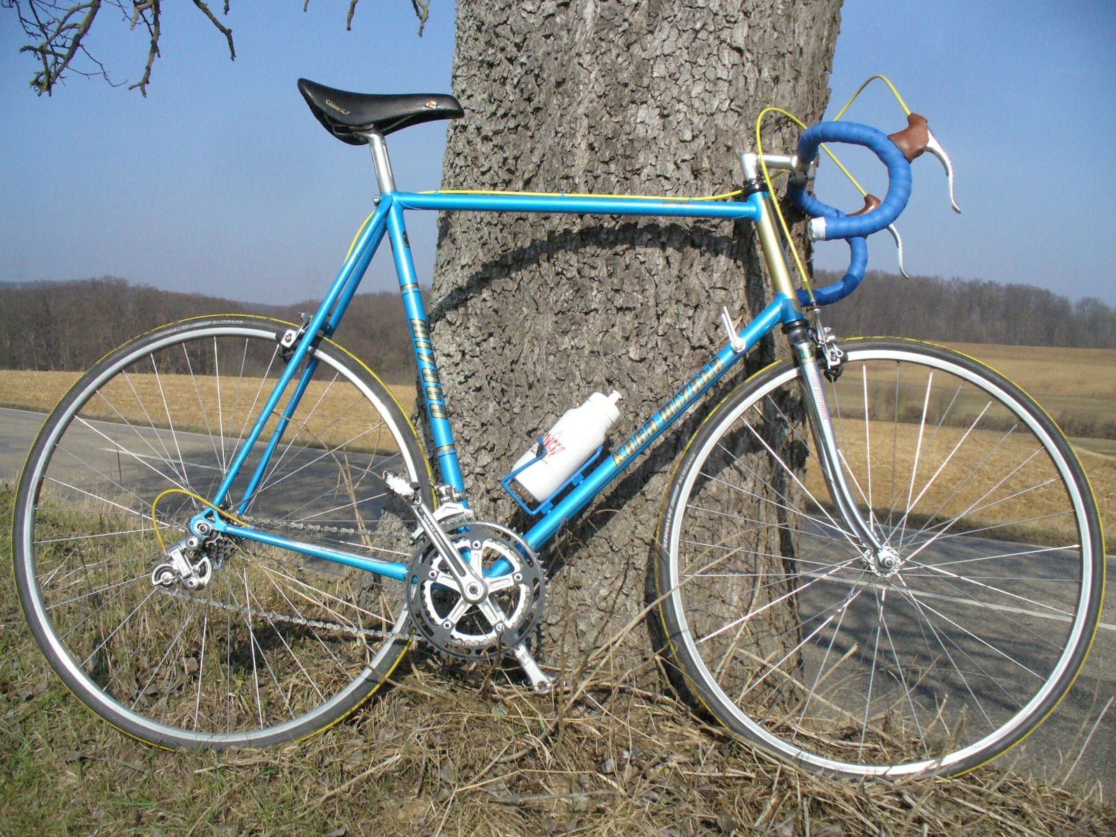

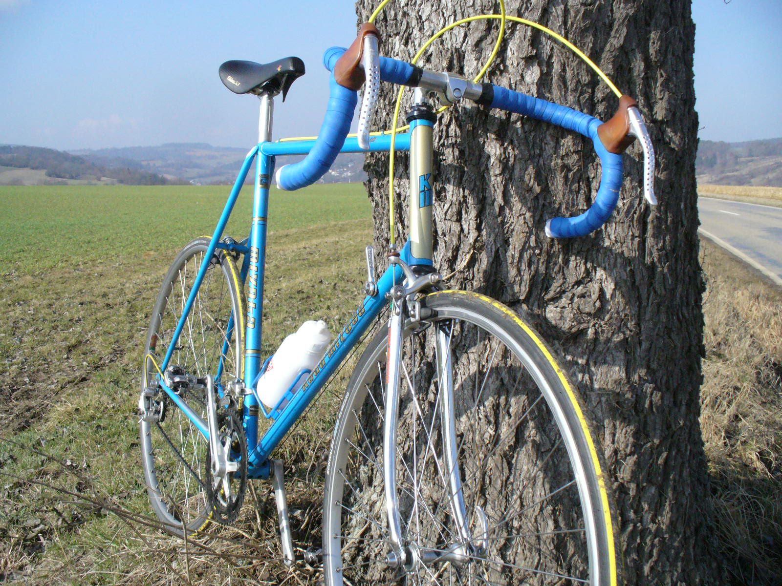

Das Rad paßt, dieses Dura Ace schaltet wunderbar, bremst wunderbar und nur noch extrem gute Laufräder könnten das Vergnügen steigern P1090211.JPGP1090208.JPG
