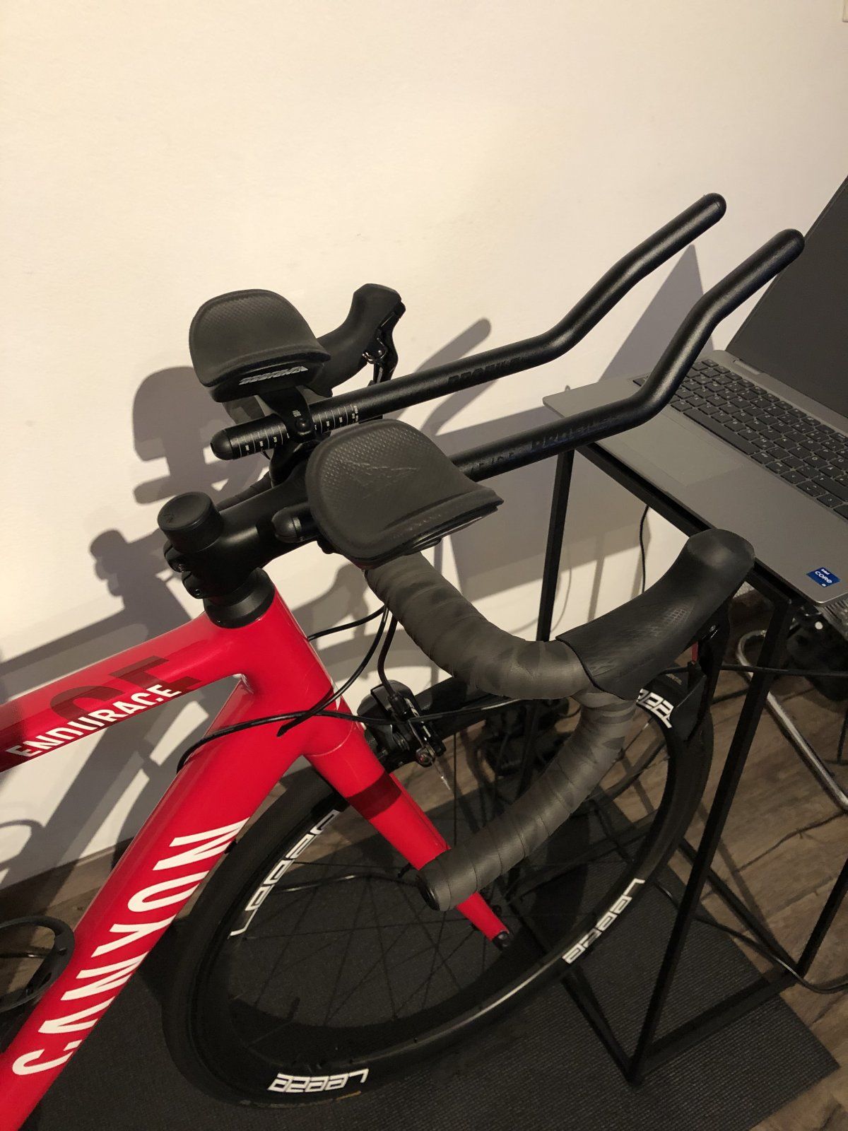

So, er ist da!
Gleich mal aufs Rollenbike geschraubt, ich bin gespannt! Sattel werd ich wohl noch ein wenig spitzer stellen.. und höher?
Berichte mal, wie du mit der Höhe klar kommst. Habe jz einen 40/50/60er spacer hier (selber Auflieger) und werde am Wochenende mal testen.
Ich denke jetzt schon das es mir zu tief ist, ich bin zu sehr in der "Hocke" hab ich das Gefühl also meine Hüfte ist sehr geschlossen..
Zum Glück hab ich meine Gabel nicht gekürzt und hab so erst mal gute 1,5-2 cm um mal den ganzen Lenker nach oben zu setzen das sollte dann schon stark spürbar sein
