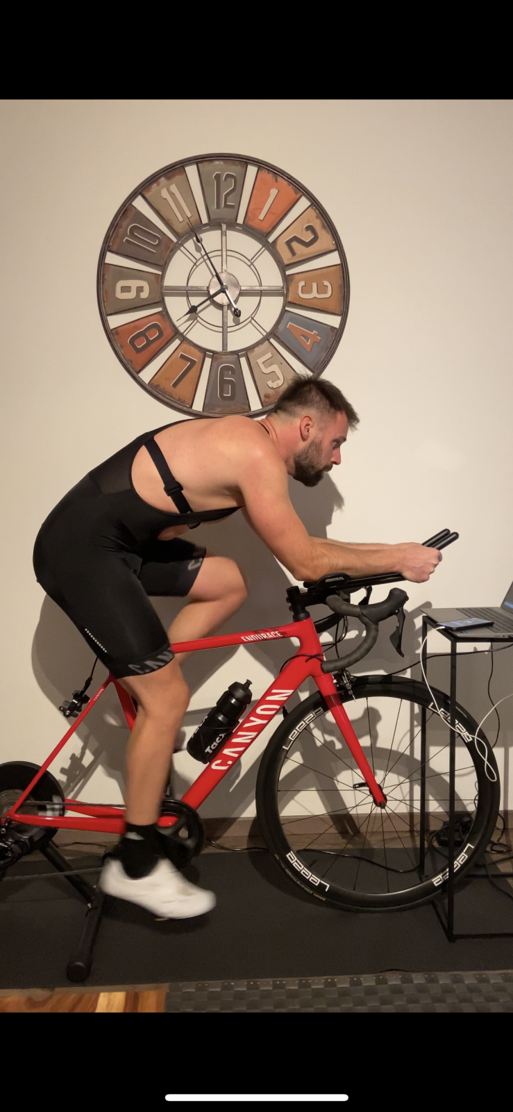

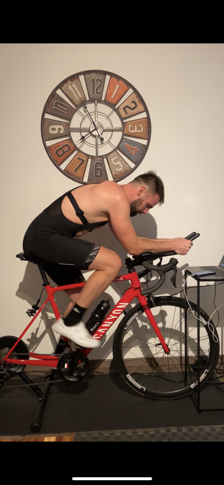

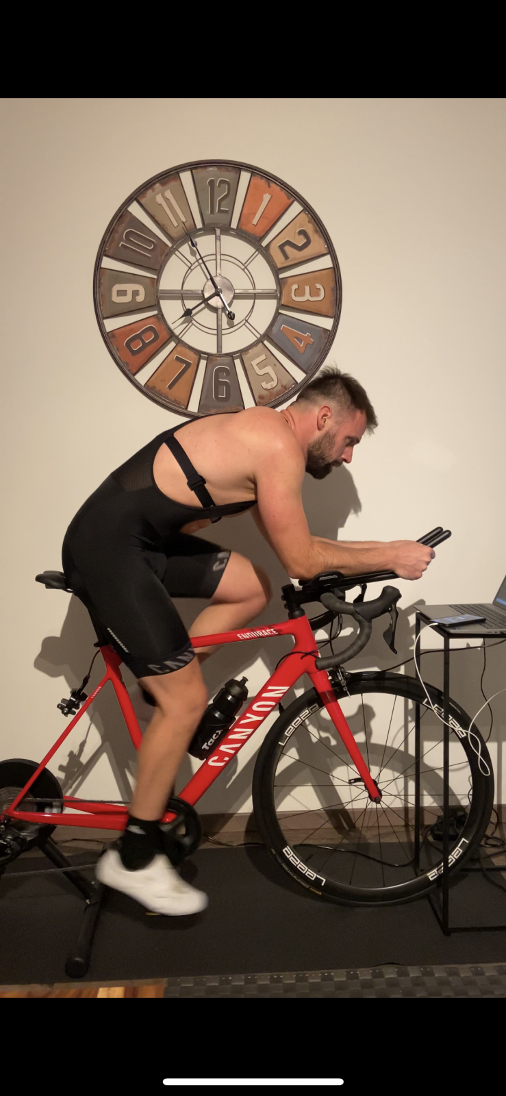

So, hab’s jetzt nicht ausgehalten und mich nochmal ne Stunde drauf geschmissen..
Freundin musste her halten und ein Video machen, hab da jetzt ein paar Bilder raus geholt..
1. Normale Position
2. u 3. liegend so wie es jetzt ist
4. u 5. liegend auf der sattelspitze, übrigens unfahrbar mit dem sq lab 🤣

4 und 5 find ich sehen rein von der Armhaltung her super aus.
Du musst aber auch nicht direkt beim Ellbogen aufliegen, dass geht auch weiter vorn. Musst Du mal schauen wo es angenehm ist.
Sprich dann muss der Sattel nicht so sehr verstellt werden.
Ist halt typisch für so einen Sitzrohrwinkel. Falls möglich kannst du ja mal als Versuch die Sattelstütze umdrehen und den Sattel komplett nach vorne schieben.

Moinsen
Ich bin kein Profi und letztendlich muß es einem ja passen. Aber die normale Position sieht schon schlecht aus: durchgestreckte Arme sind eine Schonhaltung wenn der Rest nicht passt. Eigentlich müsste da weniger Überhöhung und weniger Vorbaulänge hin. 4&5 sieht relativ gut aus. Könnte sogar sein, dass du so liegst, wenn die normale Position stimmiger ist.
Vielleicht hilft zusätzlich eine Sattelstütze ohne setback.
Gruß
dasulf
Ich würde den Auflieger auf Basis der Bilder 4 und 5 noch einen Ticken zurücksetzen, um den Oberarm eher in einen 90° Winkel zum Auflieger zu bringen. Ich werfe nochmal die Redshift Sattelstütze ins Rennen. Die könnte die Lösung sein.

2+3 ist eine Streckbank. Das schaut ungut aus. Ich würde auch 4+5 als sehr gut einordnen.
Frage: Kann man die Proflie nicht näher zu Dir hin schieben (also Armauflage und die Rohre)?
Doch kann man, werde ich morgen auch machen und die Bars auch näher zu mir.. ist definitiv zu weit weg..
