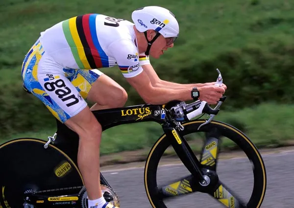

Der ist so kurz, weil du am Rennrad in der Regel viel weiter hinterm Tretlager sitzt und gar nicht so weit nach vorne kommst, dass du die Länge überhaupt voll ausnutzt. Deshalb verbaut man auch oft Sattelstützen mit Offset nach vorne, wenn man ein Rennrad zum Tria Rad umbauen will.
Stütz dich doch mal beim normalen Radfahren einfach mal mit den Unterarmen auf deinen Lenker und schau wie weit du nach vorne kommst, du wirst überrascht sein wie wenig deine Hände nach vorne überstehen. Wenn du versuchts auf Krampf weiter nach vorne zu greifen, kommst du körperlich in eine sehr komische Position, sieht dann ungefähr so aus
Ist halt ein Rennrad, kein Tria Rad und da macht so ein Tria Aufsatz meines Erachtens nach keinen Sinn.

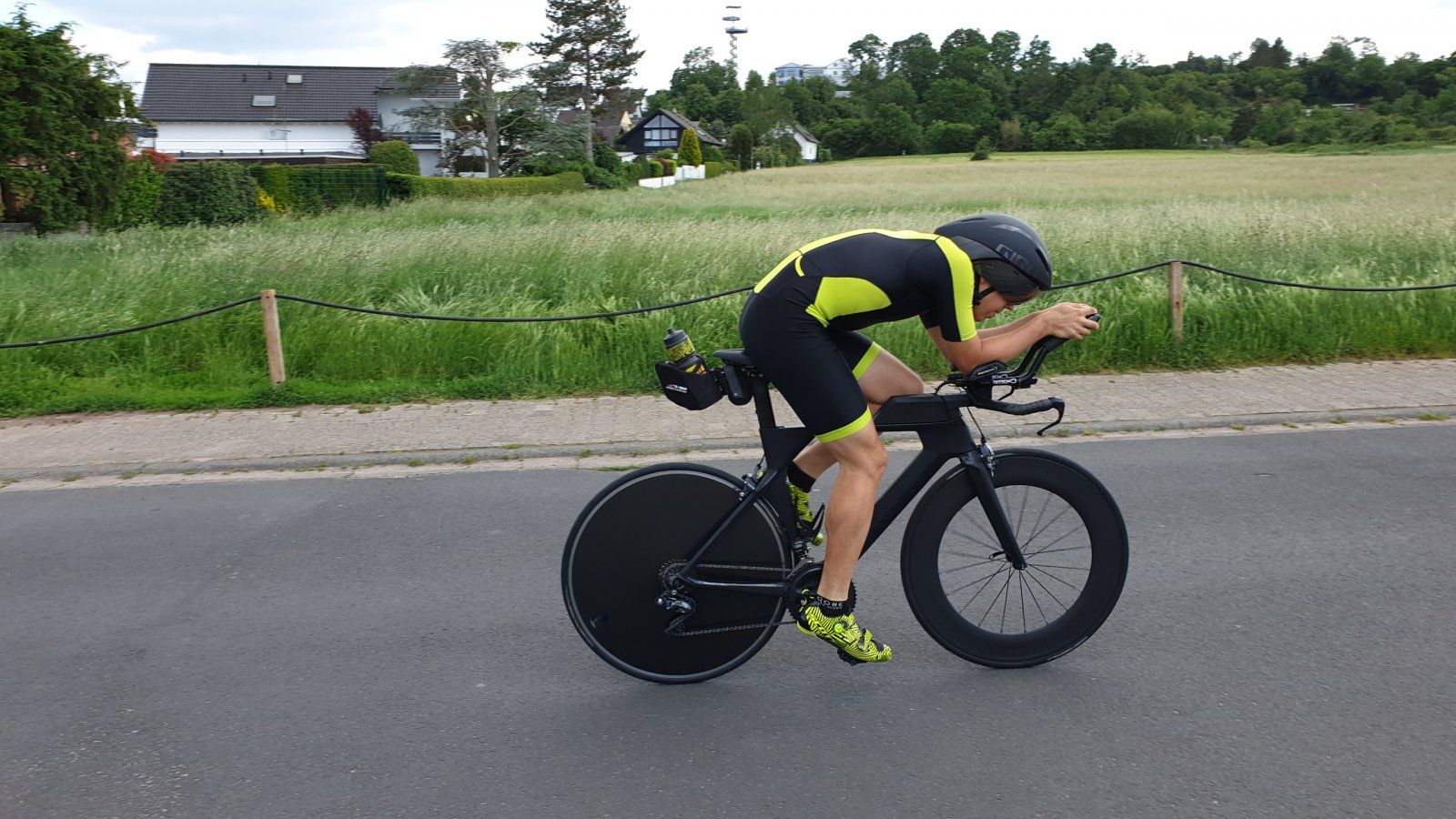

Das kann man so alles nicht pauschalisieren, da jeder auch unterschiedlich lange Arme hat. Auch dein Bild ist alles andere als ein gutes Beispiel.

Also ich finde die Position von dem Foto nicht besonders überragend. Verglichen mit deinem Profilbild (auf dem die Position im Übrigen sehr gut ist wie ich finde) kann der Auflieger gerne ein gutes Stück weiter nach hinten. Ja, du hast deinen Auflieger mit einem Winkel nach oben angestellt, trotzdem sieht die Position etwas arg gestreckt aus aber jeder wie er es will. Ich halte es auf jeden Fall nicht sinnvoll einen richtigen Lenkeraufsatz am Rennrad zu montieren, wenn man nicht auch noch an anderen Stellen am Rad versucht die Sitzposition zu ändern.
Übrigens wird bisschen weiter unten in dem Artikel, aus dem du das Bild geklaut hast, eine sehr schöne Position gezeigt. Sieht viel entspannter und gleich aerodynamisch aus...
Und der Lenkeraufsatz ist ziemlich kurz eingestellt 😉

Ich wollte ja nicht darauf hinaus ob die Position gut ist. Es ging um die Länge der Extensions. Solche Stummel können schon ein Problem sein. Abschneiden kann man die immer, aber wenn man schon so kurze kauft, dann ist verlängern schlecht.
Sollen die Arme im 90° Winkel nach unten zeigen (so wie auf dem Bild mit gelben Giant Rad) ?
Beim Bild von solutions85 gehen die Arme nach vorne und die Position ist dadurch recht gestreckt. Auch sitzt man da eher weit hinten und tritt nach vorne, somit in den untere Rücken rein. Ich finde das unangenehm.
Kann man nicht pauschal sagen, aber auf dem Bild von @hanspistole und von mir, ist es auf jeden Fall zu weit gestreckt. Bei mir gehen die Oberarme in einen dezenten Winkel etwas nach vorne. Allerdings sind meine Armauflagen auch um 15° angestellt. Dadurch rutsche ich nicht bei jeder kleinen Unebenheit nach Vorne.

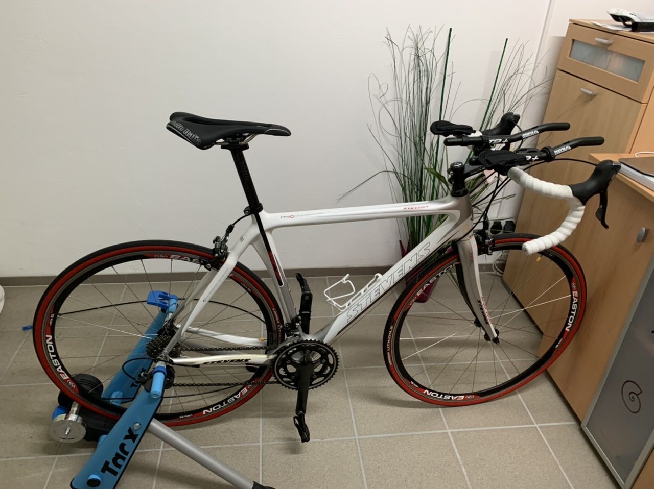

Ich nutze auch schon seit einiger Zeit den Auflieger von Profile Design, nur mit den fast geraden auslegern:
4a4c63d7-36dd-4d56-ac04-431261dbd99d-jpeg.1020414
