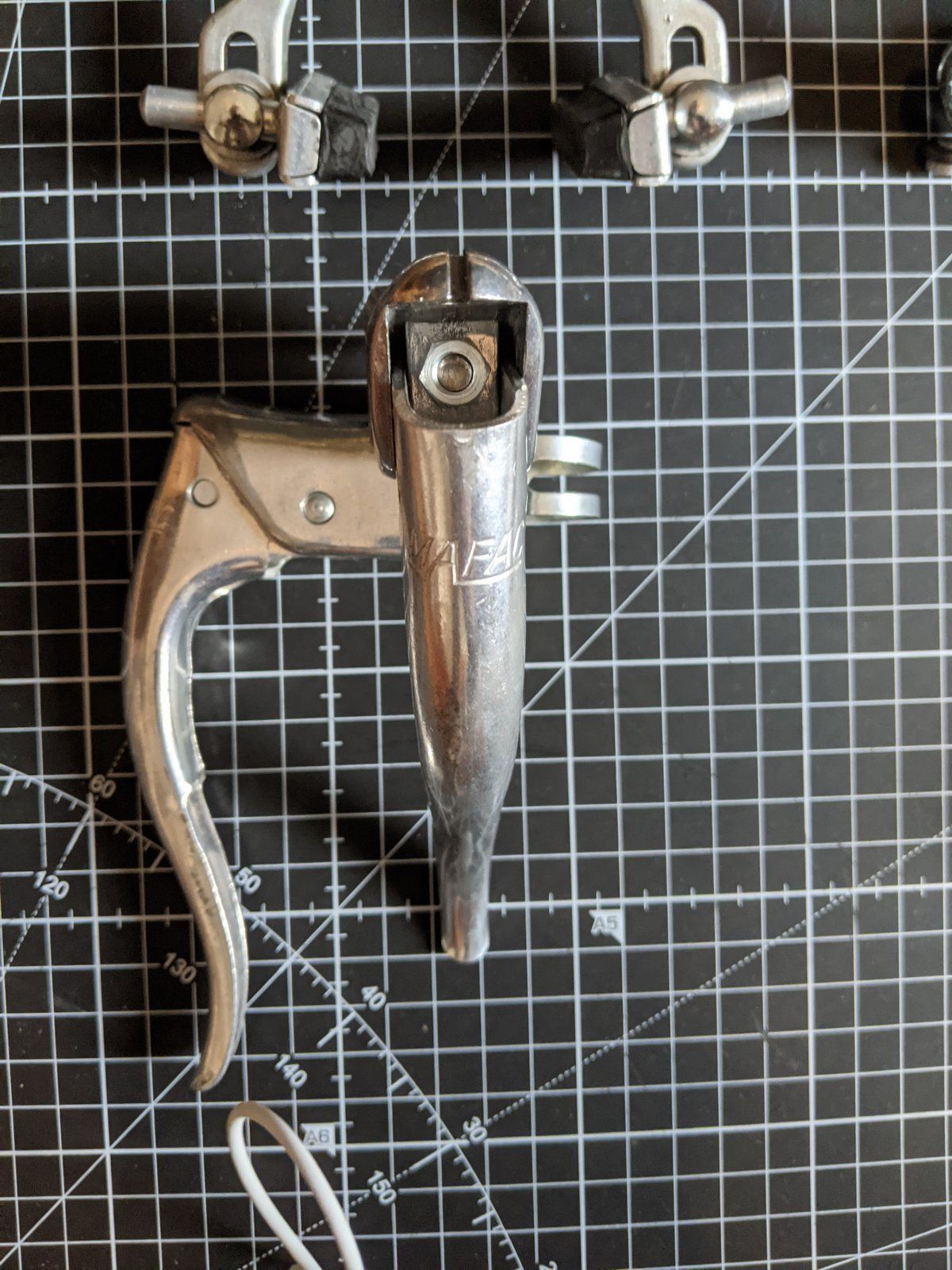

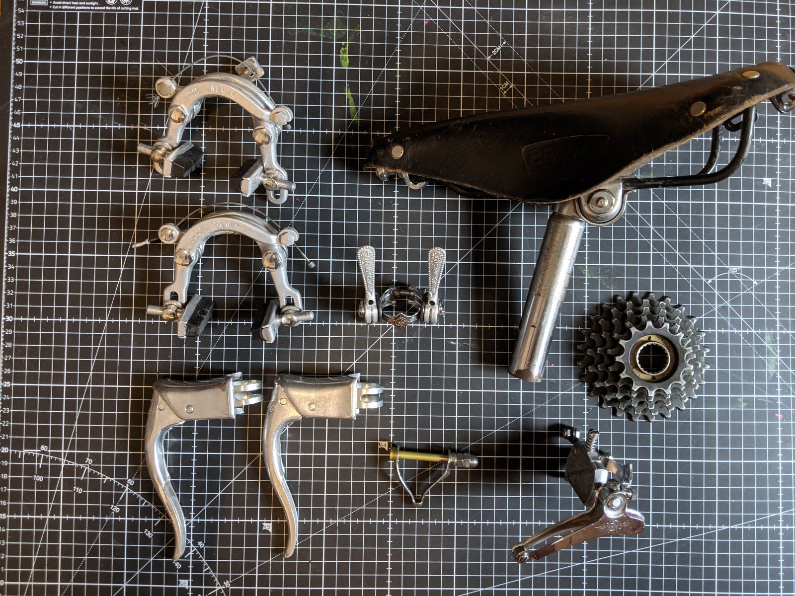

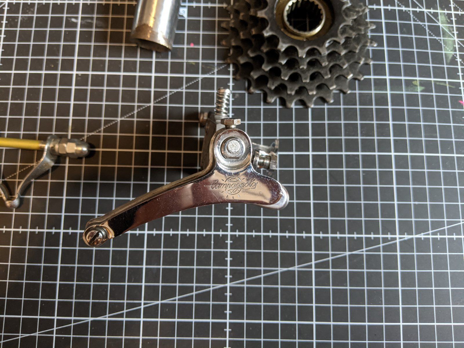

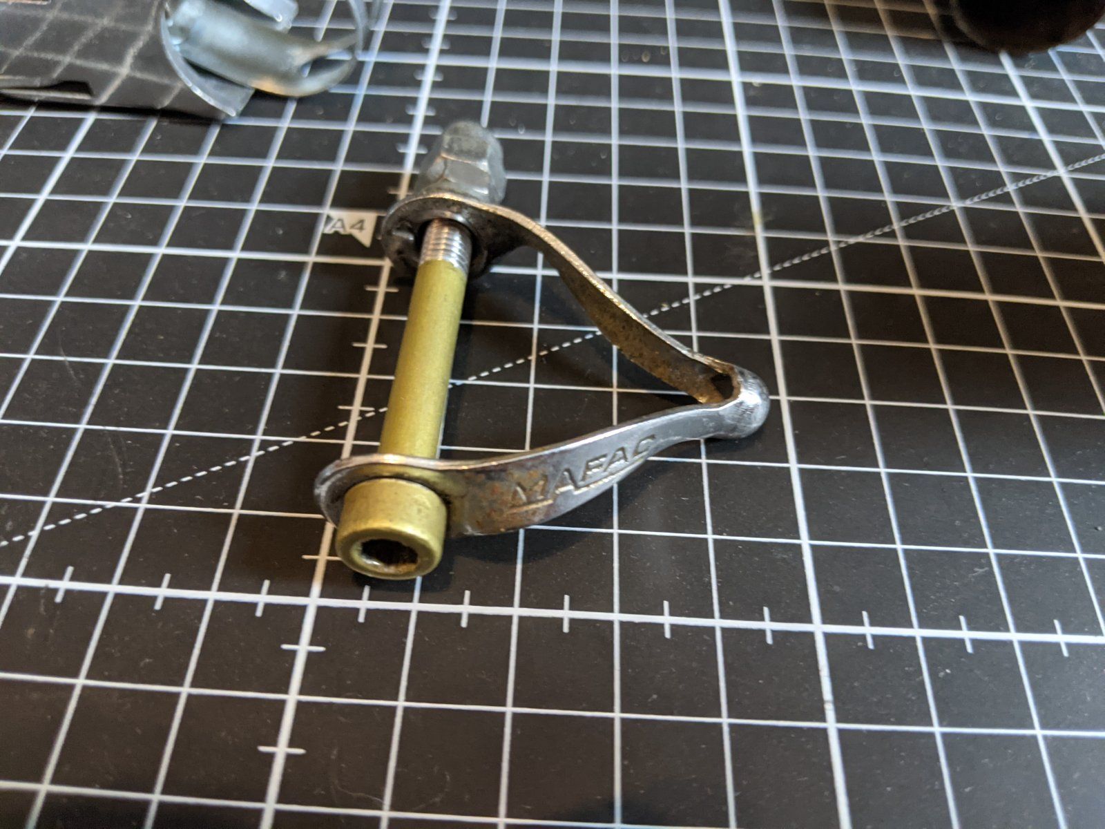

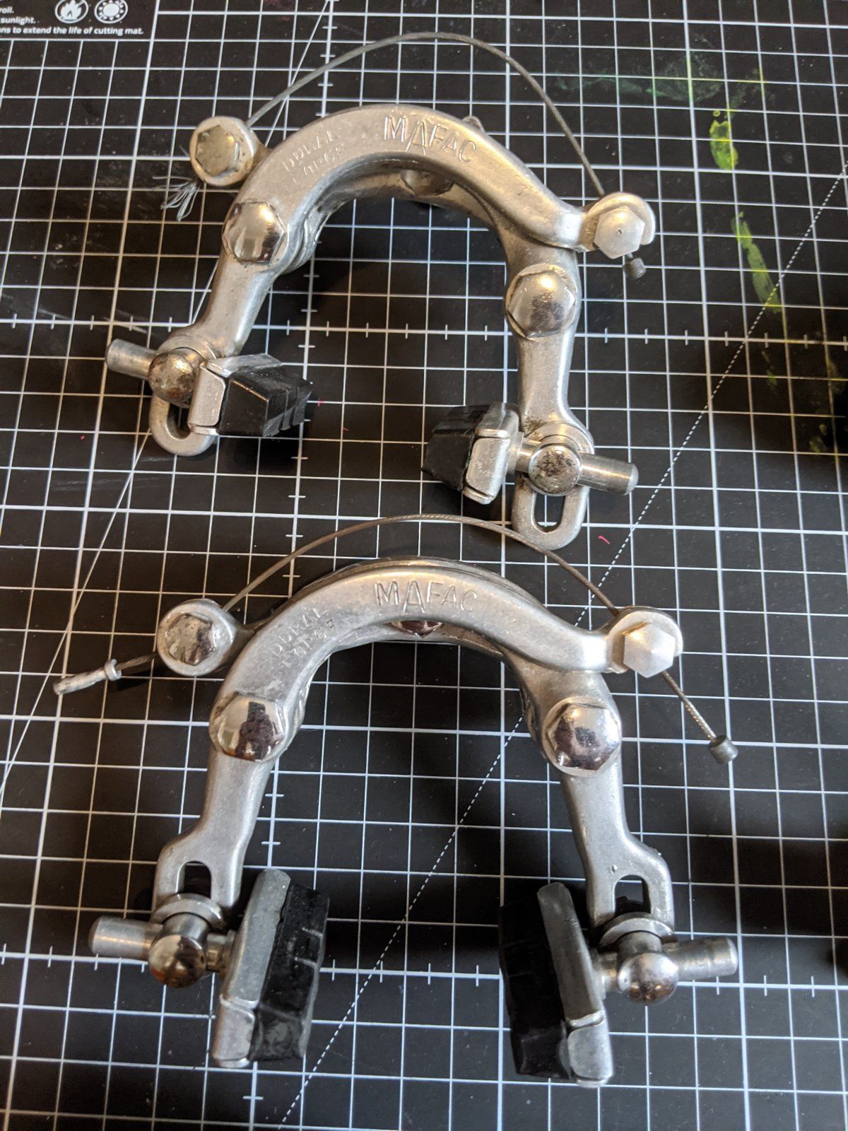

Jetzt mal eine erste Bestandsaufnahme nach erster Reinigung gemacht.Die abgebildeten Teile scheinen alle noch original zu sein und sollen wieder montiert werden. Die Bremshebel habe ich noch gehabt und sollten bestens zu den Mafac Bremsen passen.

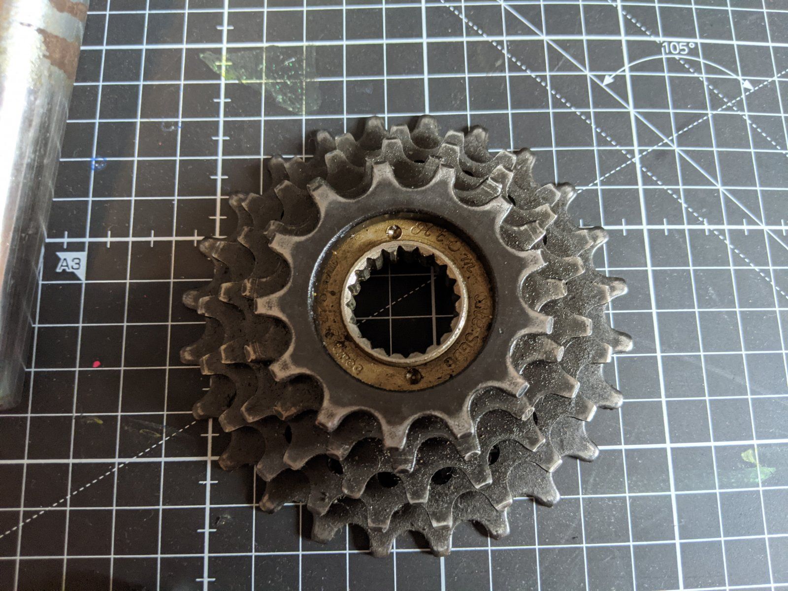

Freilauf ist ein 5-fach Atom Made in France mit 24-13. Knattert noch ordentlich und die Zähne sind nicht abgenutzt.
Der Sattel scheint auf jeden Fall passend und alt. Wie alt kann ich leider nicht genau sagen... Wer kann bei der Datierung helfen?
Sattelstütze ist aus Stahl ungebrandet und nix besonderes. Ein Upgrade auf Campa wäre denkbar ;-)
Die Laufräder werde ich neu einspeichen.

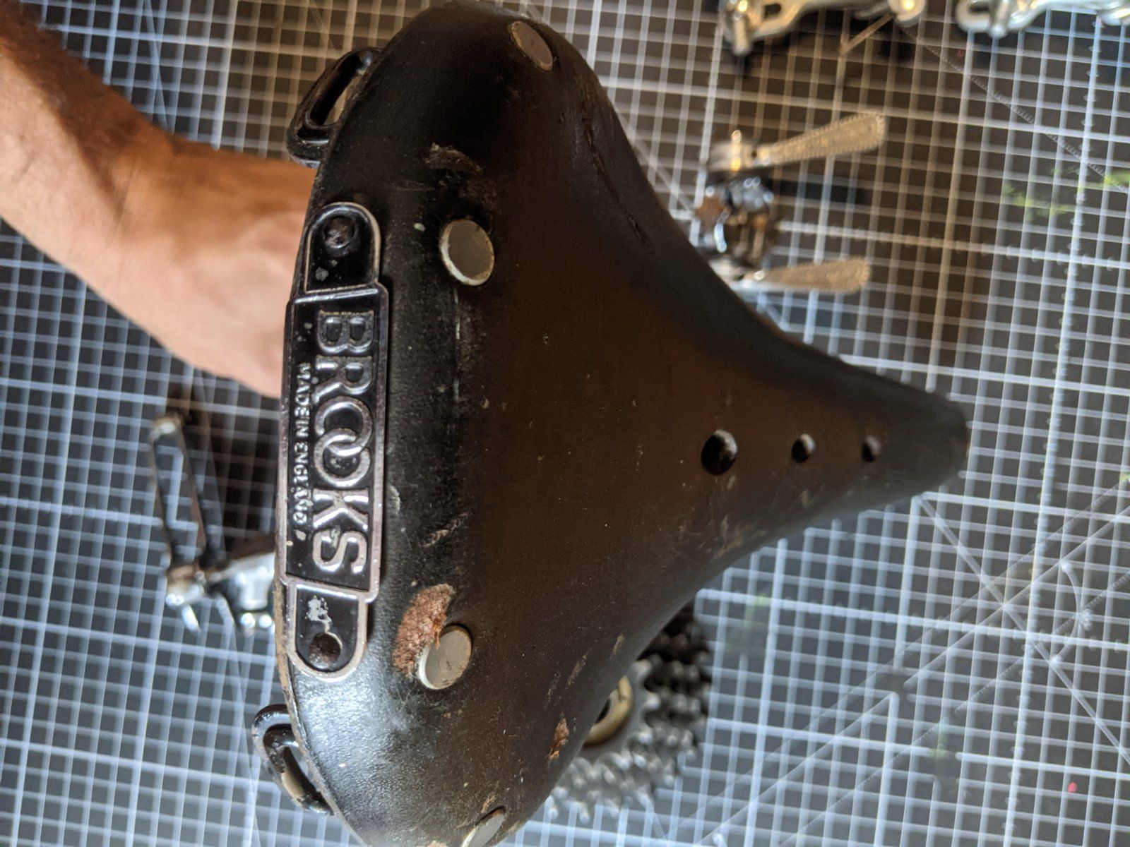

Die Laufräder werde ich neu einspeichen.Anhang anzeigen 966086Anhang anzeigen 966089Anhang anzeigen 966090Anhang anzeigen 966091Anhang anzeigen 966092Anhang anzeigen 966093Anhang anzeigen 966097

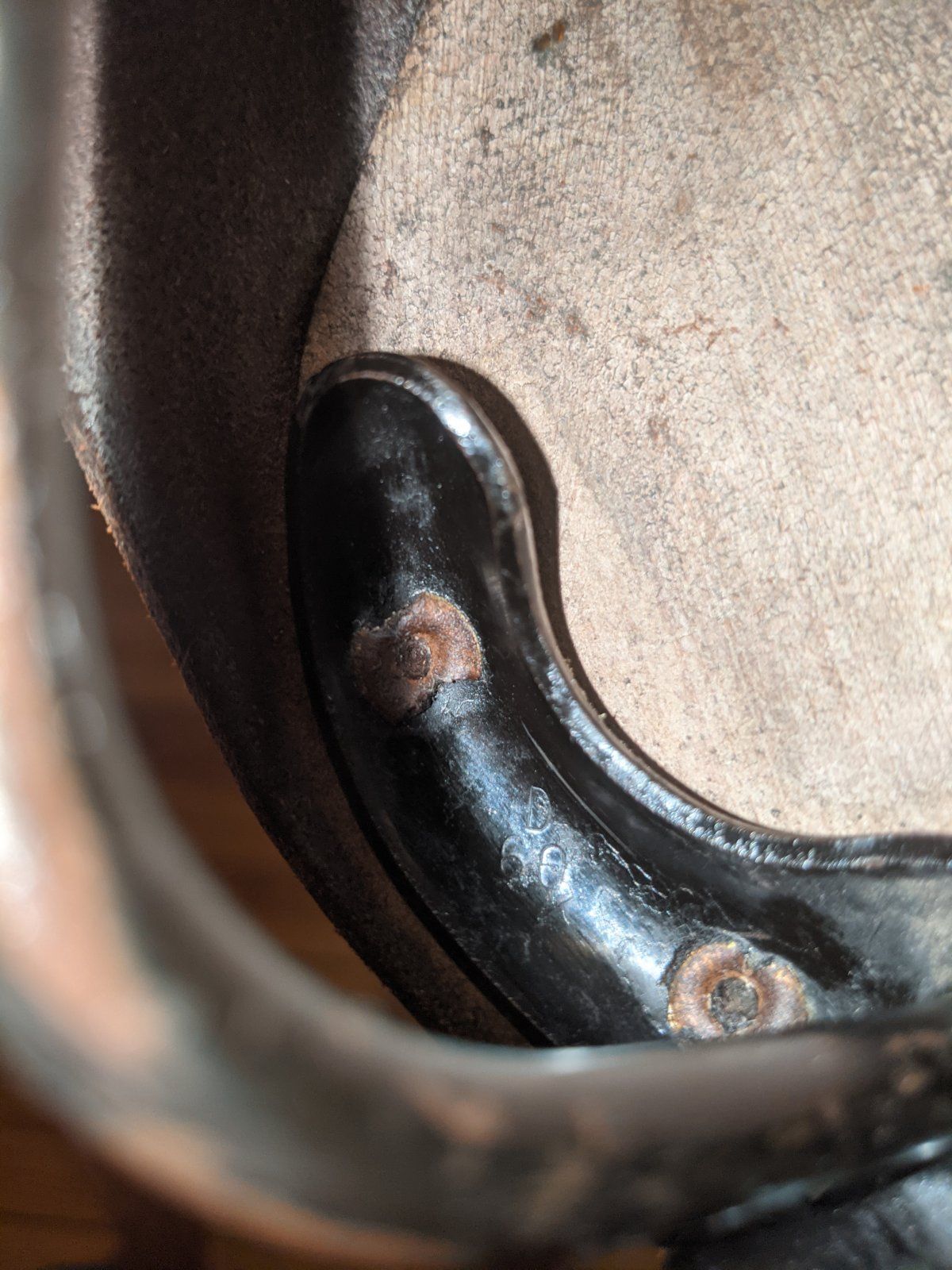

grosses Brooks Logo könnte ein frühes Modell sein. Bei manchen Jahrgängen ist auf der Unterseite des Sattelgestells quasi auf der Höhe der Rückseite zum Brooks Schild eine Jahreszahl eingeschlagen.
Humm...
Ich habe auch noch eine Frage: das Blaue hier im Thread hat eine Pumpenspitze auf dem Oberrohr, meins auch. Das hat bei "bikeforums" drüben grosses Erstaunen ausgelöst, man hätte noch nie ein Cinelli aus der Zeit mit einer gesehen.. Du hast ja offensichtlich einige: haben die Pumpenspitze?
jahaben die b s
aber du meinst auf dem Unterrohr über den Schalthebeln
Humm...
zeig mal die gabelkrone bitte..ich vermute Du hast ein SC
Danke für den Tipp!

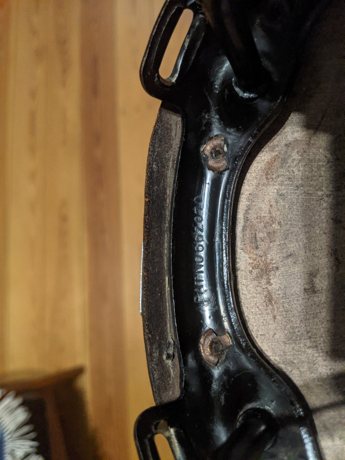

Auf dem Gestell auf Höhe der Schildes steht eine Patentnummer und Made in England.
Aber nach genauerem Hinsehen habe ich an der Seite "D60" eingeschlagen gefunden. Das könnte es doch sein oder? Würde zeitlich ja genau passen. Ist so eine Markierung schon mal aufgetaucht?
