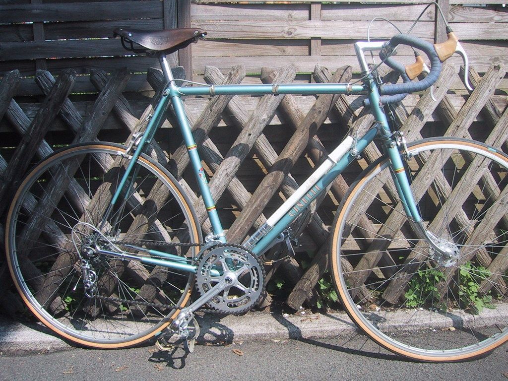

Meins hat die selben Muffen und dürfte ähnliches Baujahr sein. Das ist aufgebaut mit Campa GS Schaltwerk, Lightweight Kurbel und Universal 61 Bremsen. Ich denke, dass das so auch original verbaut war.
Ich würde auch sagen, Campa GS Schaltwerk, Bremsen Universal 68 oder 61, GS Kurbel
Foto hab ich mal aus dem Netz geklaut, 🤷‍♂️ man möge mir verzeihen!
da sind Universal 61er drauf.
Foto hab ich mal aus dem Netz geklaut, 🤷‍♂️ man möge mir verzeihen!Anhang anzeigen 964681da sind Universal 61er drauf.
...wenn der Rahmen von @RobDaPoP aus 1960/61 ist, wäre die Universal 68 zu jung, sollte das Velo time correct ausgestattet werden. Die Namen der Bremsen bezogen sich damals wohl auf das jeweilige Erscheinungsjahr...

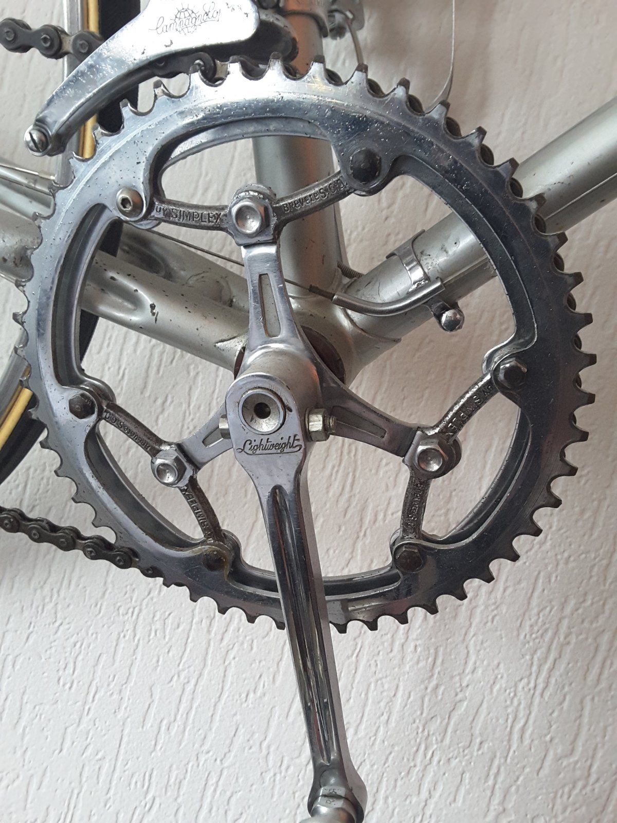

Armin, wasn das für ne Kurbel die Lightweight? Hast du da mal interessehalber nen Bild von?
als Kurbel könnte ich mir Stronglight 49 Arme mit TA Specialites Adapter Ref 175 vorstellen. Hatte ich so mal an einem Projekt gesehen. Gefiel mir gut.
An meinem SC vielleicht?
Die Stronglight BSA Welle in118mm sollte zumindest mit Campa ITA Schalen genau passen, sofern kein Tretlager mit 74mm Breite
