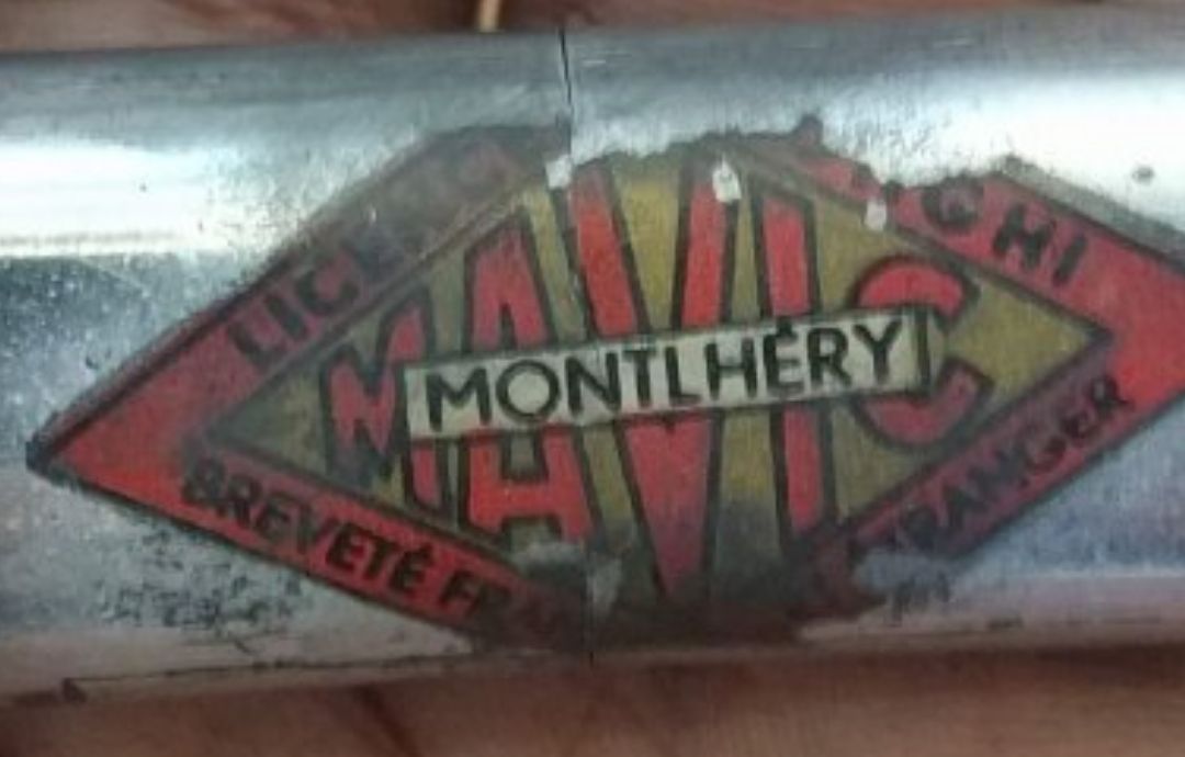

Und wenn die Schwabbelscheibe schon mal ausgepackt ist werden auch gleich mal die Mavic Monthlery aufgearbeitet. Der Rost and den Ösen der Speichenlöcher gingt ziemlich gut wieder weg.
Nächster Schritt Einspeichen und parallel weiter Teile jagen.
Hier gibts auch zwei gute Neuigkeiten. Mehr dazu in kürze ;-)
Die neuere Mavic müsste eigentlich auch gleich ersetzt werden, weil viel zu jung. Wäre die Mühe wert, wenn die Laufräder schon neu aufgebaut werden...
Und ich dachte ich wäre Detail versessen ;-p Grundsätzlich bin ich ganz bei dir. Zwei Punkte sprechen für mich aktuell dagegen. Zum einen war die neuere Felge auf den originalen Naben eingespeicht und zum anderen sehe ich technisch und optisch keinen Unterschied außer den Aufklebern und die könnte man guten Gewissens mit Repliken ersetzen, denke ich.
Übersehe ich etwas?
Der Kurs heisst ja auch Montlhéry. Ich kann mir vorstellen, dass die neuere Schreibweise zur einfacheren Schreibweise herangezogen wurde.
