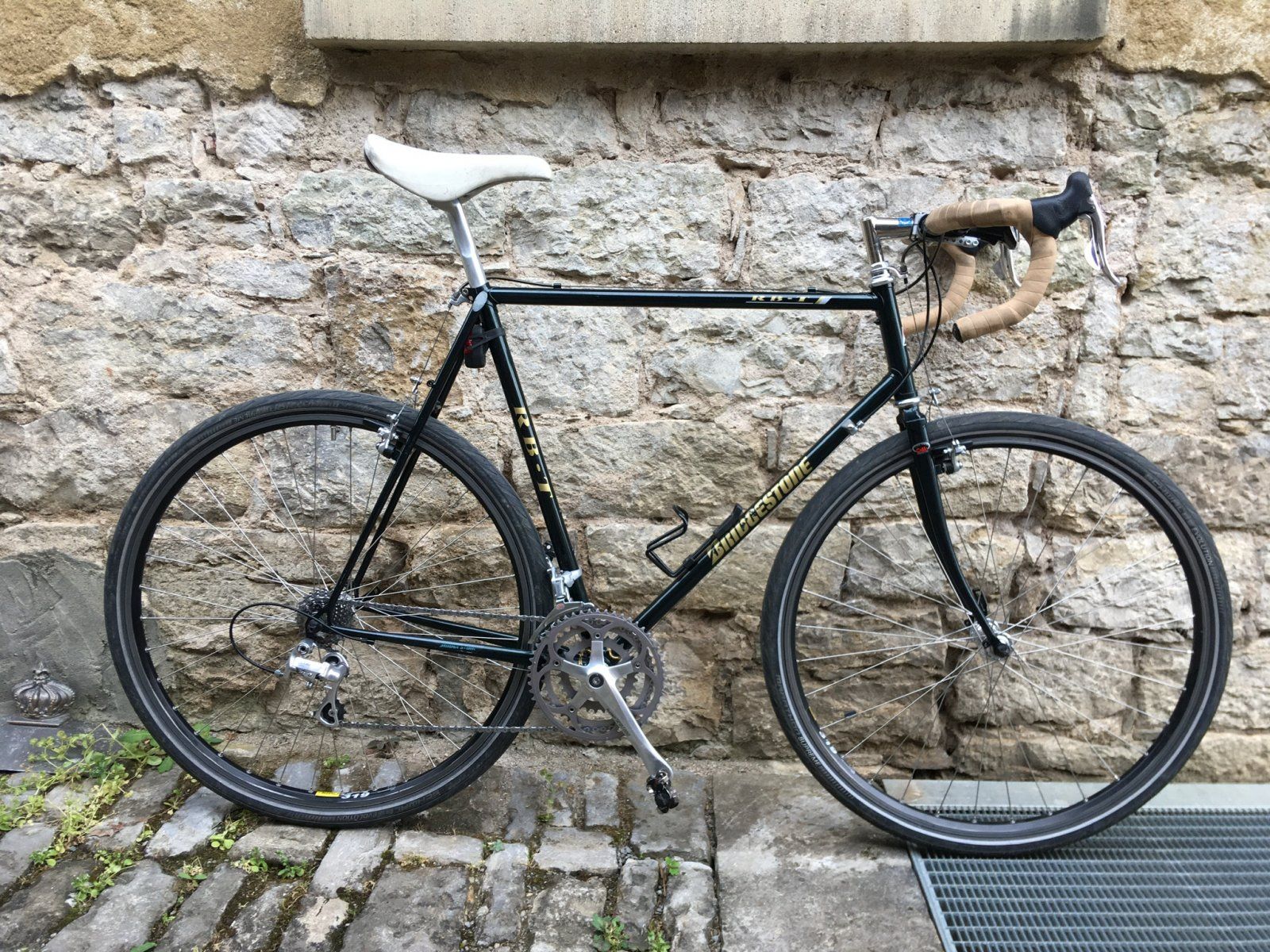

Glückwunsch zu dem schönen Rad. Habe davon zwei in Nutzung und eins als Backup im Neuzustand.
Für mich das vielseitigste Rad in meiner Auswahl. Grant Peterson verspricht in seinem Katalog nicht zu viel. („The most versatile bike...“). Weshalb für sowas, später der Begriff „Gravelbike“ erfunden wurde ist bloßes Marketing.
Mit dem kurzen Radstand (1020mm bei meinem 59er und 1030mm beim 62er), fühlt es sich an wie ein Rennrad, mit den breiten Reifen fährt es sich wie auf Schienen.
Zu deinem Aufbau:
Ich fürchte, die Felgen taugen nicht viel. Ich habe sie nie gefahren. Hohlkammer sind mir vertrauenserweckender.
Die Kurbel ist gut, ich finde sie auch hübsch. Wenn das Lager noch i.O. ist, warum nicht lassen. Ich bin 3-fach Fan und fahre gerne kleine Kassetten.
Überlege dir die Cantis zu tauschen. So wartungsarm, wie die wahrscheinlich verbauten Dia Compe XCM, kenne ich keine anderen. Da sind offensichtlich die richtigen Materialien zusammengebracht worden.
Steuersatz habe ich die letzten ca. 20Tkm nicht geöffnet. Funktioniert nach wie vor tadellos an dem Pendlerrad. Übrigens mit 622x35mm Reifen und Bluemels 45mm Schutzplastiken. Knapp, aber geht.
Einbaubreite ist 126mm, das Rad gab es meines Wissens nur 7-fach hinten. Meine beiden habe ich auf 130mm aufgebogen um 3x9 fahren zu können.
Das 62er nutze ich als Crosser. Das Oberrohr ist tatsächlich grenzwertig lang.
Das am T700 aus der vorherigen Bridgestonegeneration ist gut 3cm kürzer.
Meins schaut z.B. so aus:
Zu deinem Aufbau:

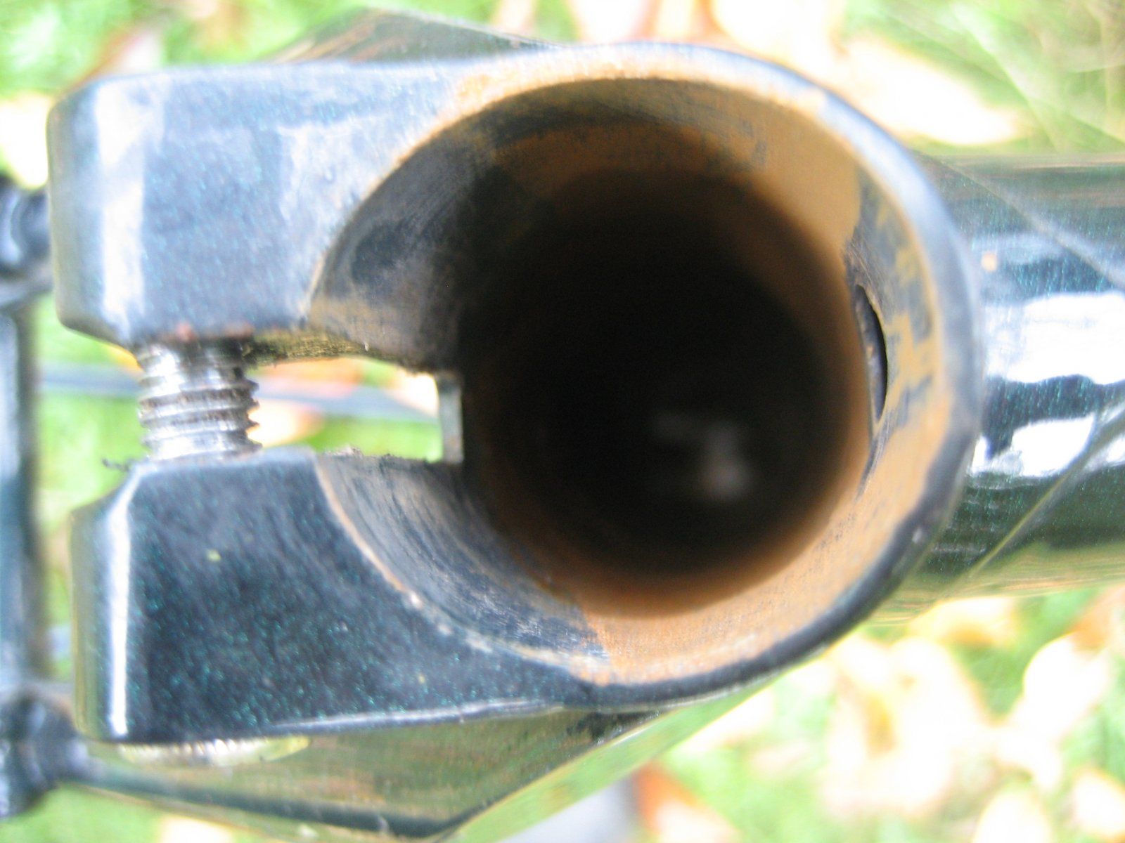

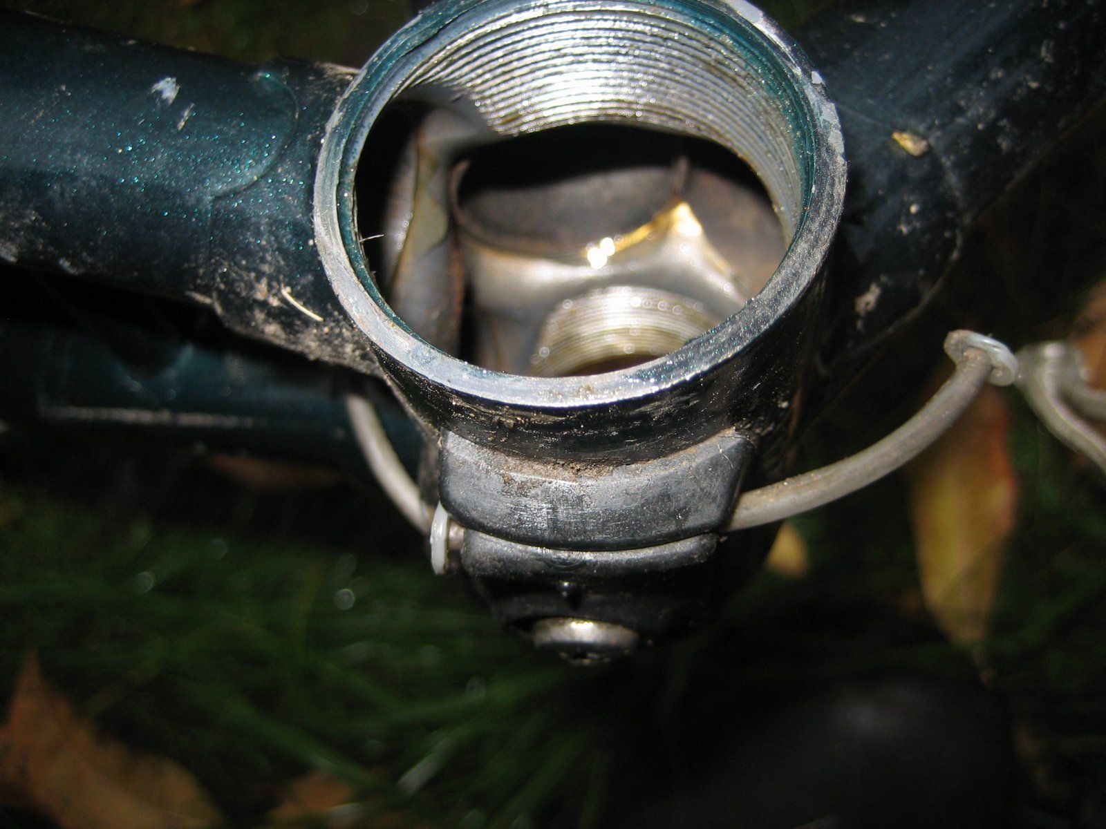

Jetzt ist das RB-T zerlegt und es gibt Licht und Schatten.
Positives zuerst:
-Die Stütze ist 27,0. Für einen Japan-Rohrsatz eher ungewöhnlich.
-Der Hatta Japan Steuersatz ist gedichtet. Der ist brauchbar und würde wohl normalerweise ein Radleben drin bleiben.
-Einbaubreite ist 128, die Exage Hinterradnabe hat 130.
-An der Gabel sieht man, dass der Rahmen zusätzlich grundiert ist. Das Gabelschaftsrohr ist grau.
-Der Zustand des Rahmens innen und die Verarbeitung sind schon wirklich erstaunlich gut.
-Gabel wiegt 750g
-Rahmen auch nur 2150g
Die Gewichtswerte sind für einen 56er Rahmen wirklich nah an einem brauchbaren Rennrahmen aus der Zeit. Die Cantisockel müsste man ja noch abrechnen.
es gibt aber auch Schatten:
-die SR Stütze ist "Made in Taiwan", die ersten Auswirkungen der Yen-Krise sind bei dem 92er Modell schon zu erkennen....
-Das Innenlager hat keine Herstellerbezeichung und kommt ohne Dichtung. Erstaunlich, wie gut es die Jahrzehnte überdauert hat. Das Rad wurde scheinbar nie richtig genutzt.

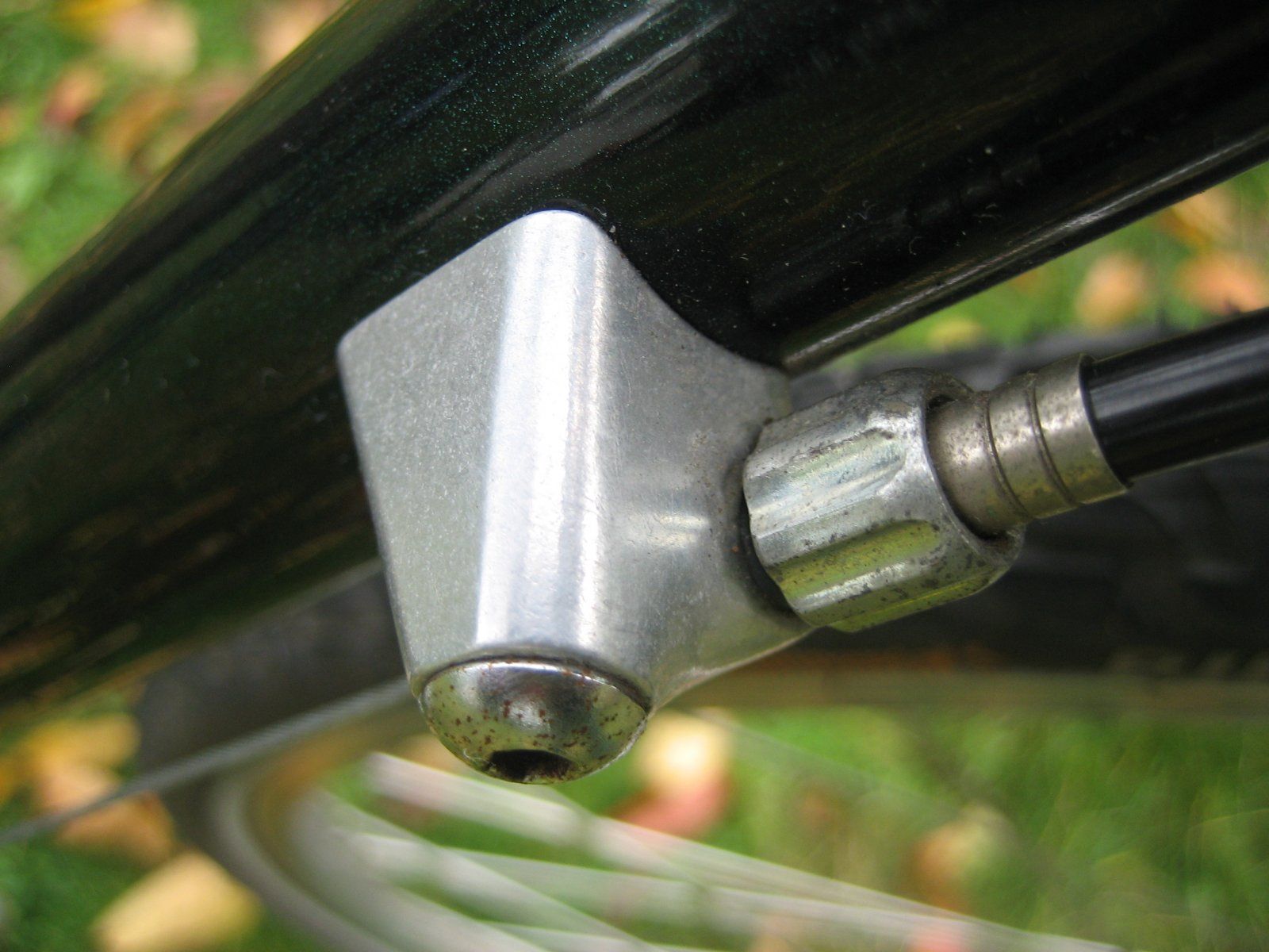

-Und am Unterrohr ist eine Delle. Die habe ich beim Kauf nicht gesehen. Genau am unteren Rand zwischen dem S und dem T am Bridgestone Decal. Es ist zum Glück eine Einwirkung von Aussen und keine Stauchung durch einen Sturz. Der Rahmen ist gerade. Es ist also eher eine optische Beeinträchtigung. Da ich das Rad ja fahren will und es nicht in das Museum soll ist es ok für mich. Ich hätte auch mit dem Wissen um die Delle das Rad genommen.
Die beiden "cable-hanger" sind jetzt frei....

Die Innenlager waren Mist. Habe ich getauscht, weil das Fett herausgewaschen war. Mit aufgeriebenen Lagerbahnen als Folge.

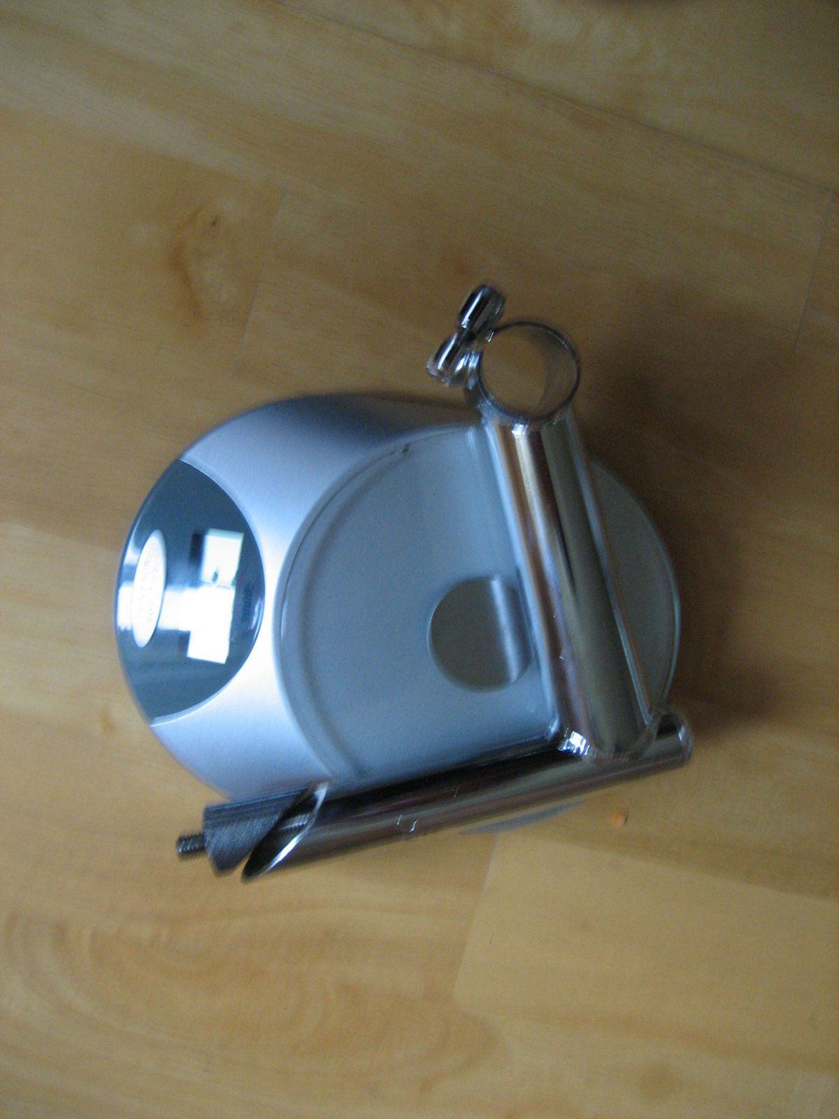

Mir ist der 56er Rahmen ja um 1cm zu klein und beim RB-T würde ja ein 90 Grad Vorbau auch historisch gut passen. Den originalen 90 Grad Aluvorbau hatte ich selbst mal an einem Stadtrennrad Ende der 90er. Der ist aber nicht mehr vorhanden. Der würde mir aber auch nicht mehr so gut gefallen.
Am RB-1 gleichen Baujahrs war ein Ritchey gelabelter Nitto 90 Grad Vorbau aus Stahl verbaut. Der hat mir immer schon gefallen. Ich fahre auch immer noch die Ritchey gelabelten Nitto Stahlvorbauten am MTB. Den Nitto Stahlvorbau in 120mm wird man wahrscheinlich kaum bekommen. Aber es gibt ja eine preiswerte Alternative in NOS noch zu kaufen: den 3ttt Chromix. Nicht ganz so gut verarbeitet und auch etwas Speck auf den Hüften (340g). Das Chrom wird man am Commuter auch immer mal einölen müssen (beim Nitto rostet nichts), sonst gibt es schnell Rostflecken. Aber gut passen würde der Vorbau schon.
Leider ist das Klemmaß 25,4. Da sieht es dann ziemlich mau aus mit STI kompatiblen Rennlenkern in 44 c-c Breite und silber und nicht zu langem Reach. Vielleicht hat einer der Foristen eine Idee....
