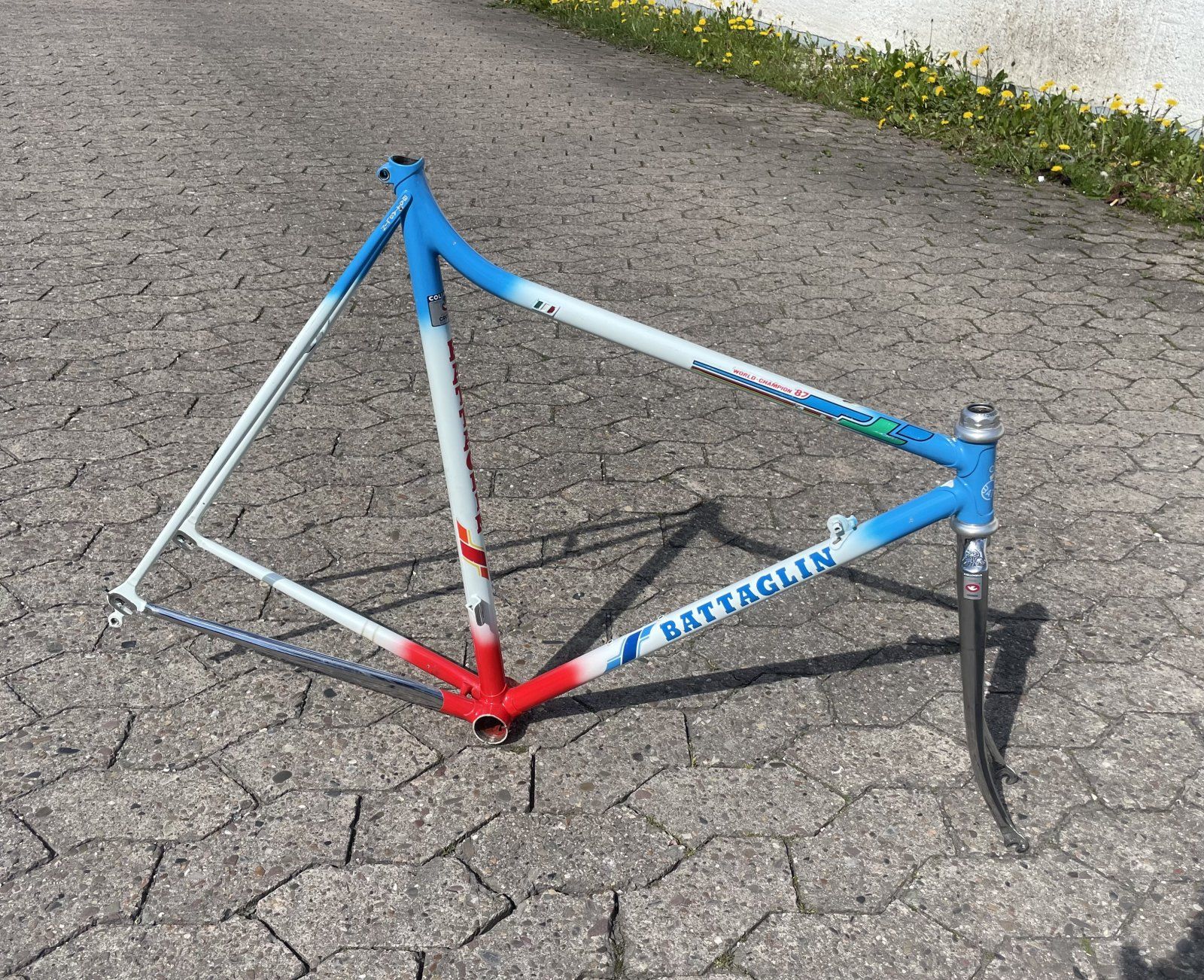

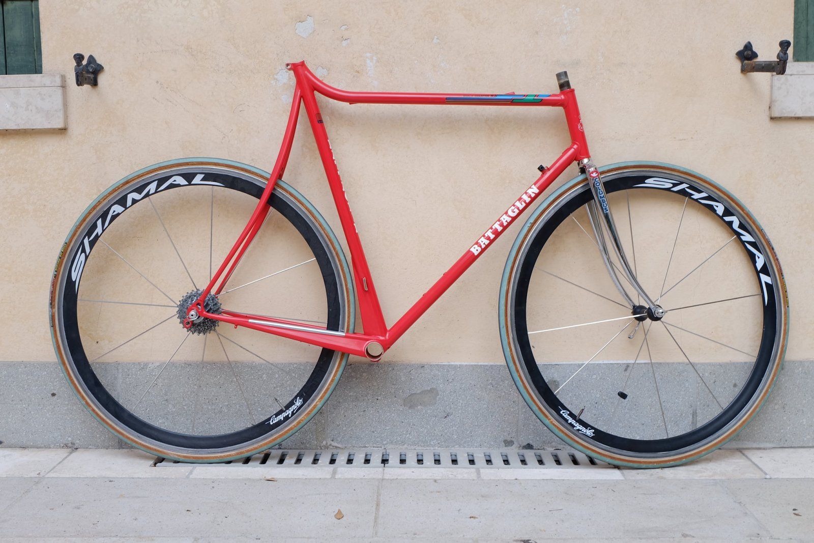

Guten Morgen,
ich komm bei der Recherche nicht weiter. Im Anhang die Fotos des Rahmens: was ist das für ein Modell und welches Baujahr?
Der Hinterbau sowieso und insbesondere mit den gebogenen Sitzstreben ist mal eine Ansage.
Lieben Gruß in die Weiten, Lucas

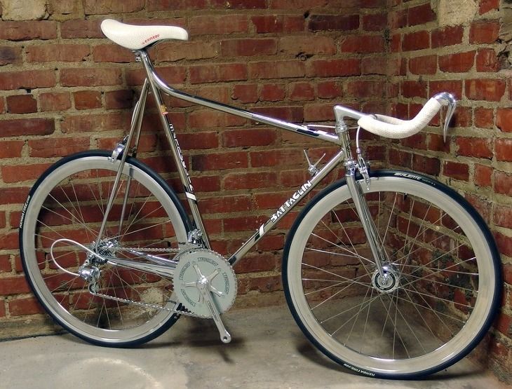

Battaglin Crono, Ich würde die so auf Mitte bis späte 80er Jahre datieren.
Habe auch noch so einen Rahmen, den ich aktuell als 87er Stephen Rocher Replica aufbaue.
Der angefragte Rahmen differiert bei den Kettenstreben. War das Roche-Modell etwa der Vorgänger vom fraglichen Modell? Dann wissen wir zumindest, dass es nach 1987 sein muss.
Meins ist nur die abgespeckte günstige Variante aus Cromor, gab auch noch eine aus SLX.
Das richtige Roche Modell ist sicher baugleich zu den oberen. Hier erkennt man die Kettenstreben besser.
Also Battaglin crono aus slx Geröhr ist des Rätsels Lösung. Das könnte nochmal ein Projekt werden aber dann gleich richtig 😜 also mit den geilen Kettenstreben und den gebogenen Sitzstreben.
@Levw897 fällt das Oberrohr bei dir ab oder ist das waagerecht? Gibt es nämlich auch verschiedene Varianten.
Das fällt bei mir ab und hat auch nen 26 Zoll VR. Ich denke die mit dem waagerechtem Oberrohr schauen eher nach 28/28 aus (das rote zu mindestens)
Denk ich auch. Naja Mal sehen ob mir so einer mal über den Weg laufen wird. Falls jemand was hat oder hört sagt gerne Bescheid!

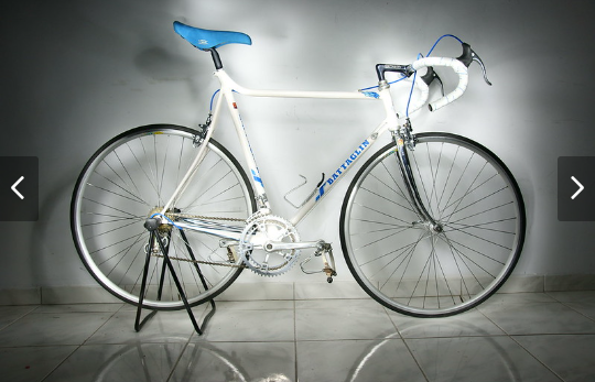

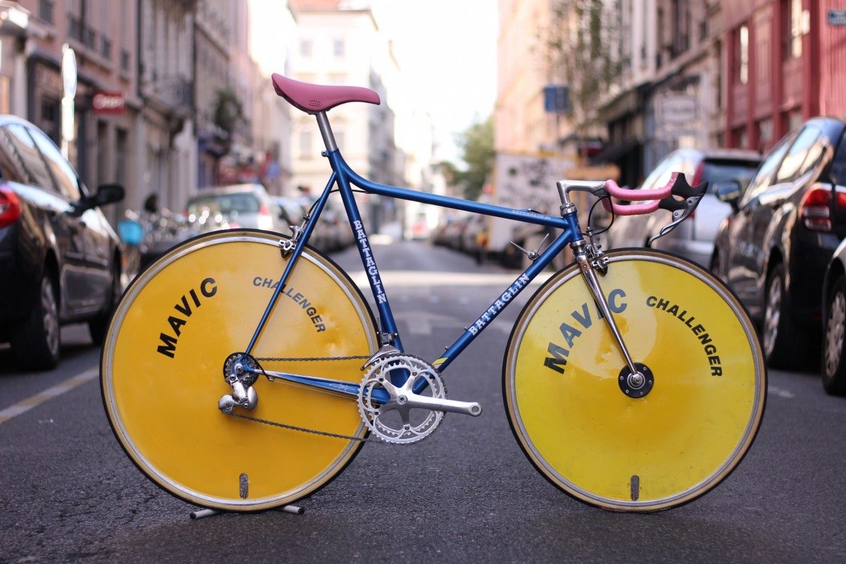

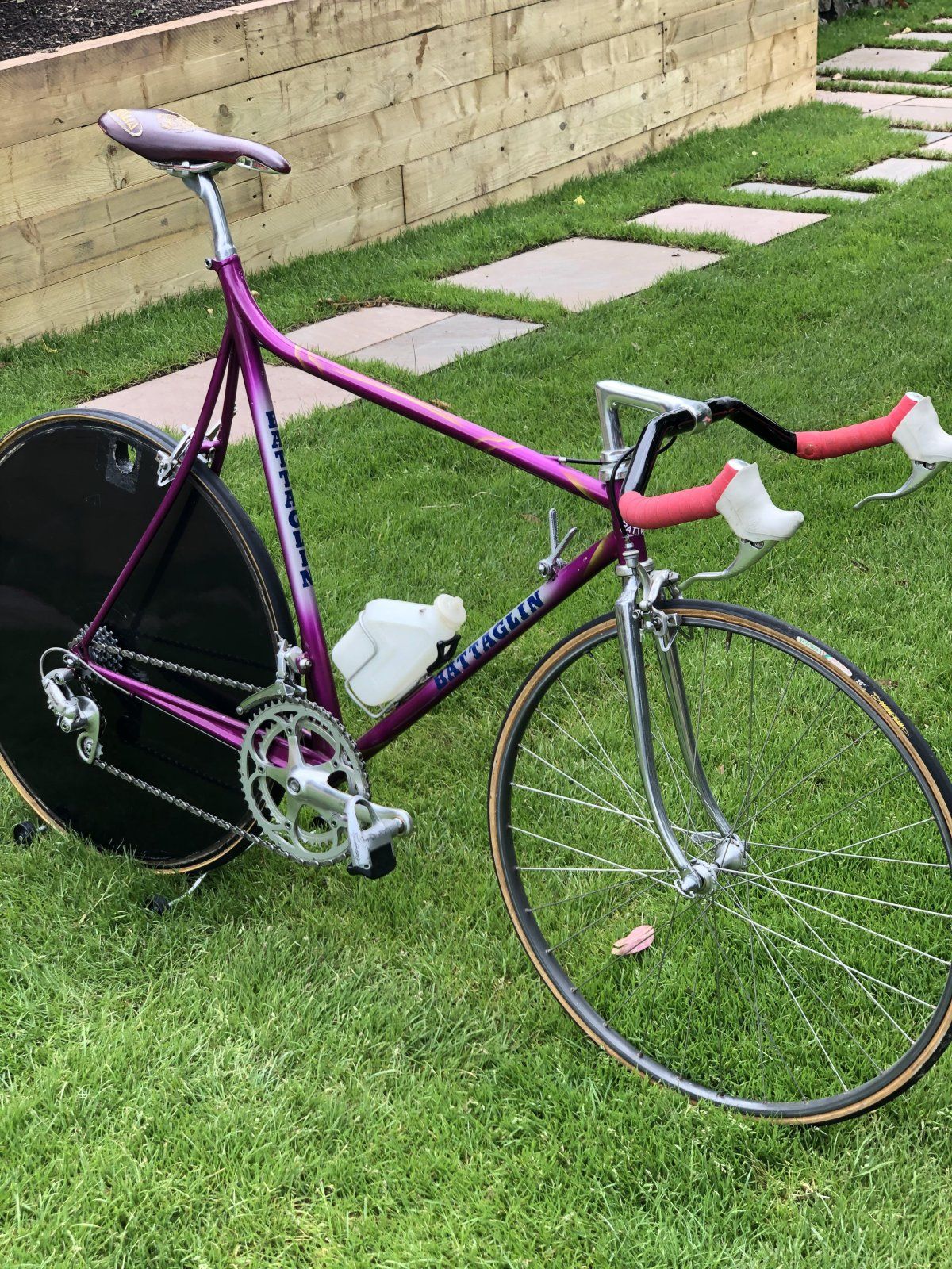

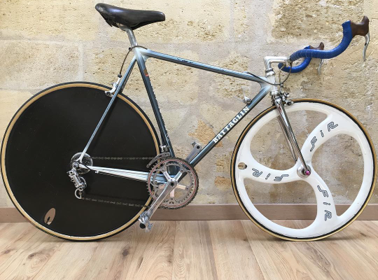

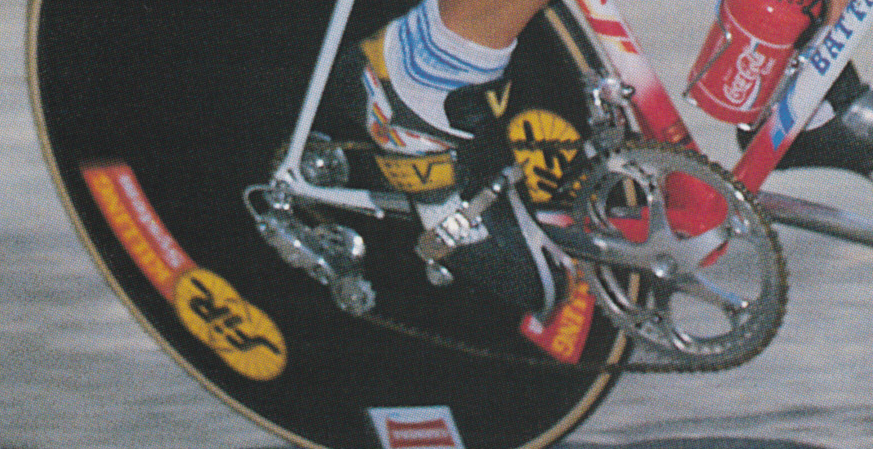

Noch weitere, es soll eine Version des Giro sein aber wegen teurer Produktion nicht viele gebaut - naja vorstellbar würde ich sagen
Offizielle Infos von Battaglin:
  • Es handelt sich um verschiedene Varianten des TT Models
  • Alle waren aus Columbus SL gefertigt
  • von 1984 - 1992 produziert
  • freier Verkauf an alle, vor allem jedoch Profi- und Amateursportler

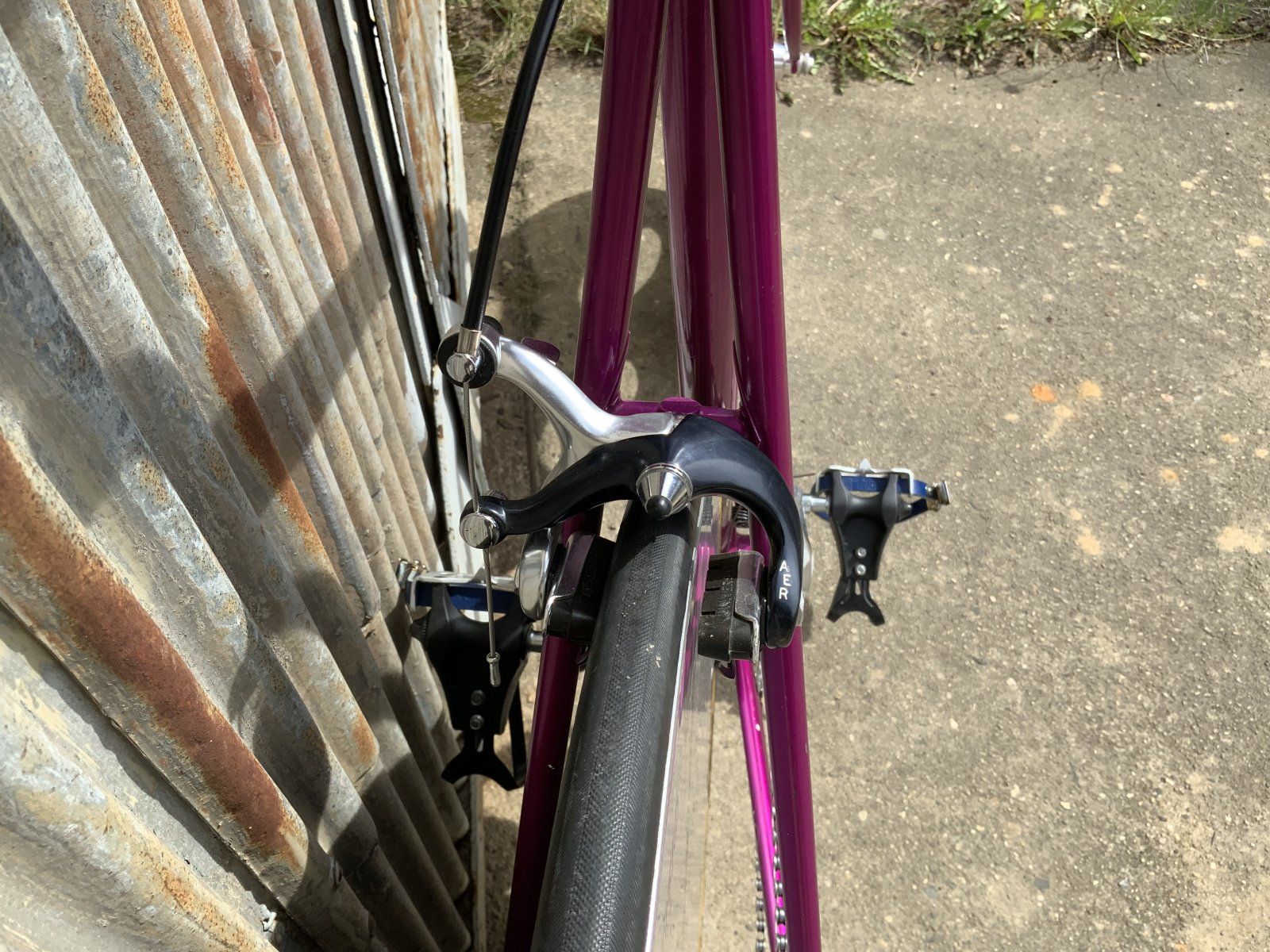

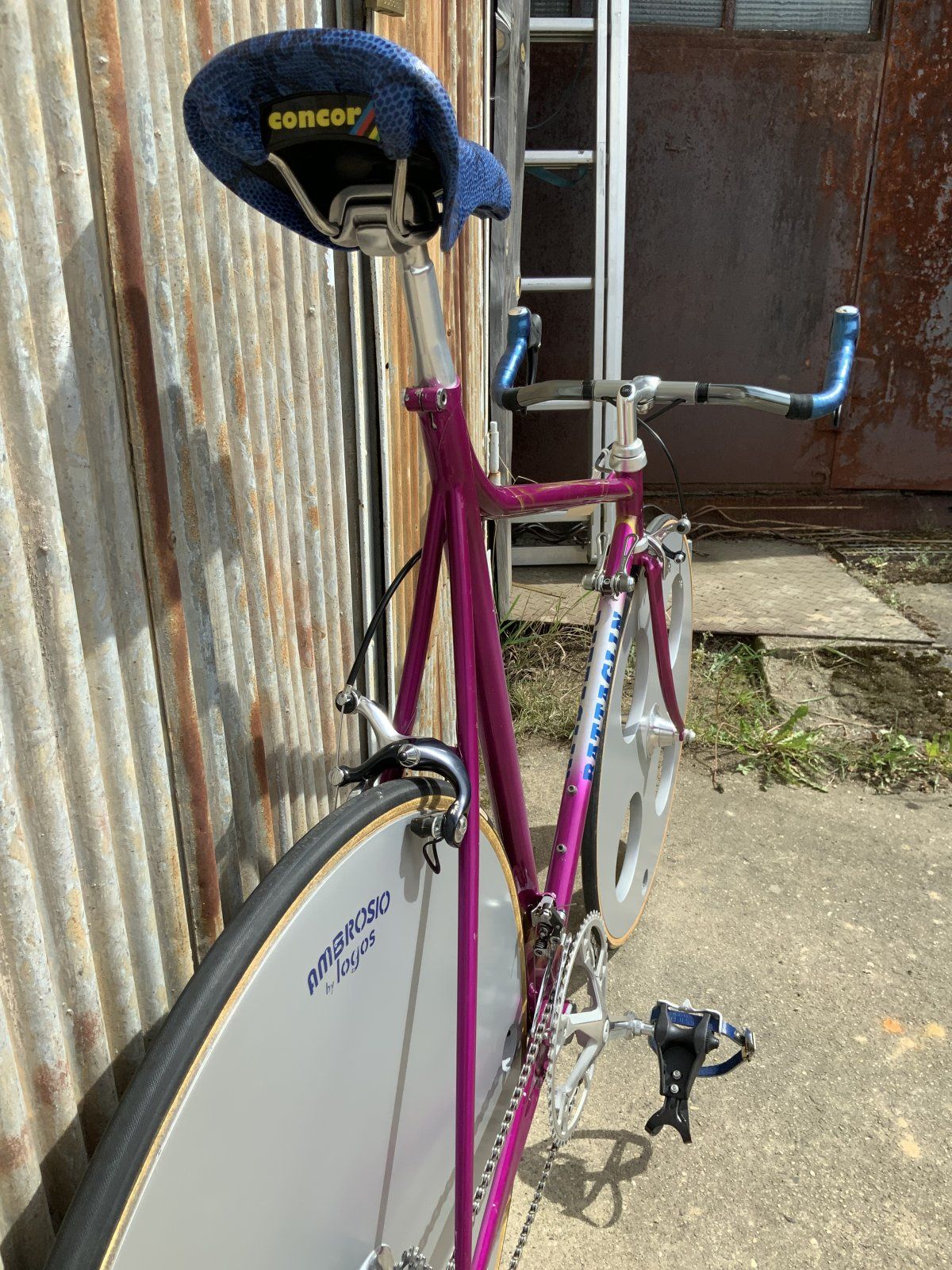

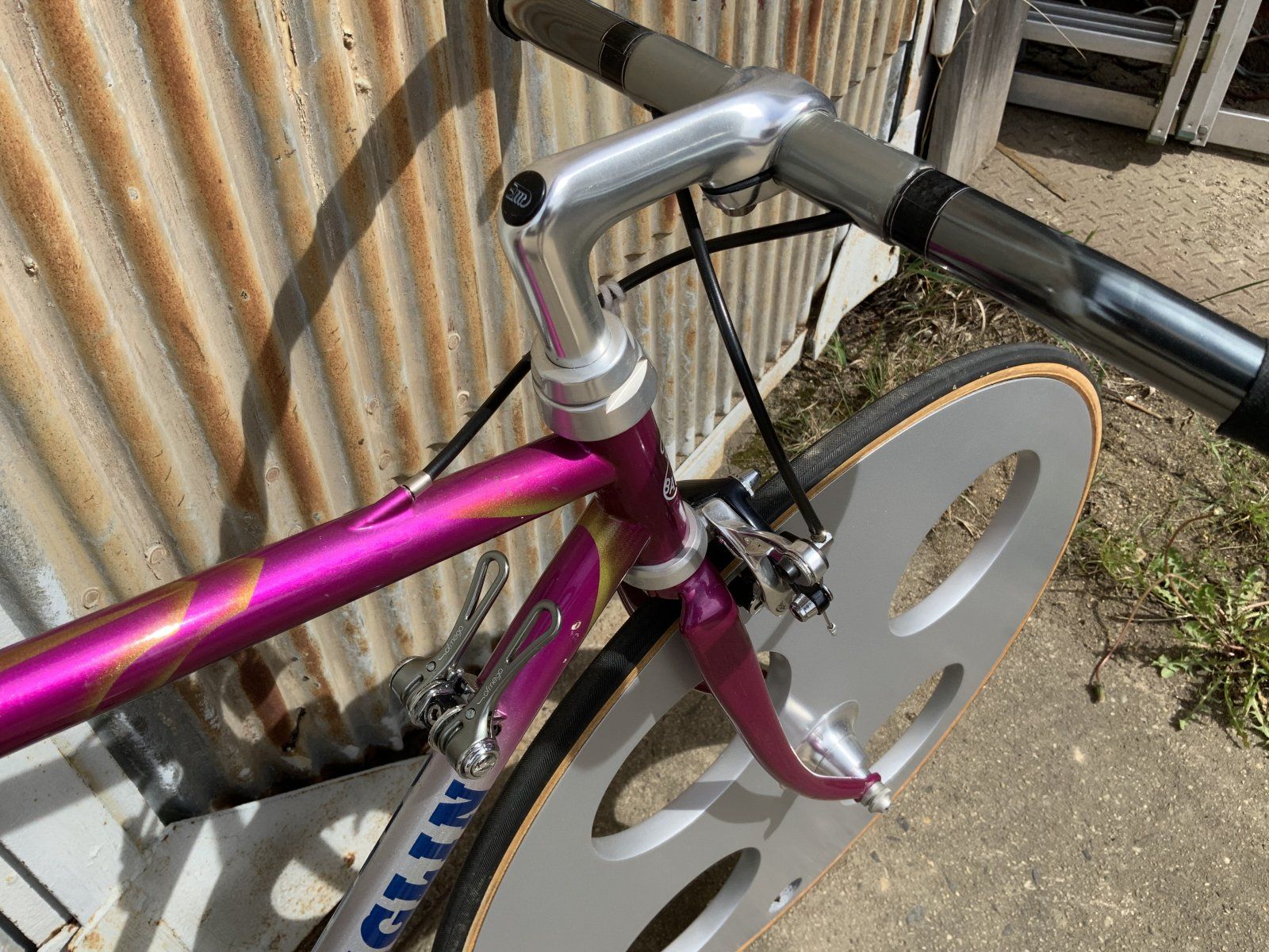

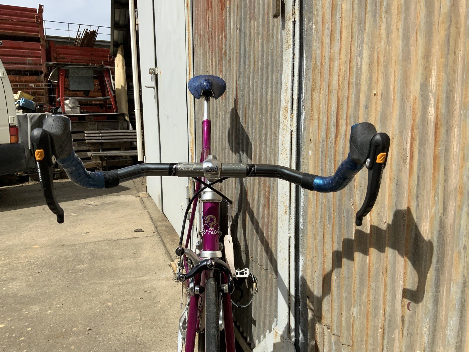

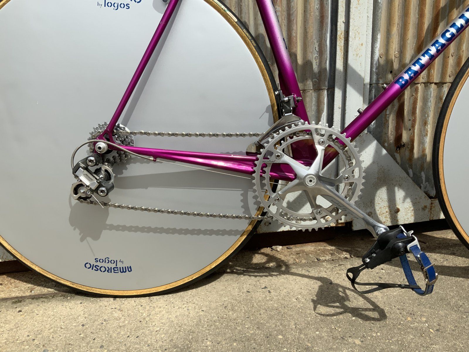

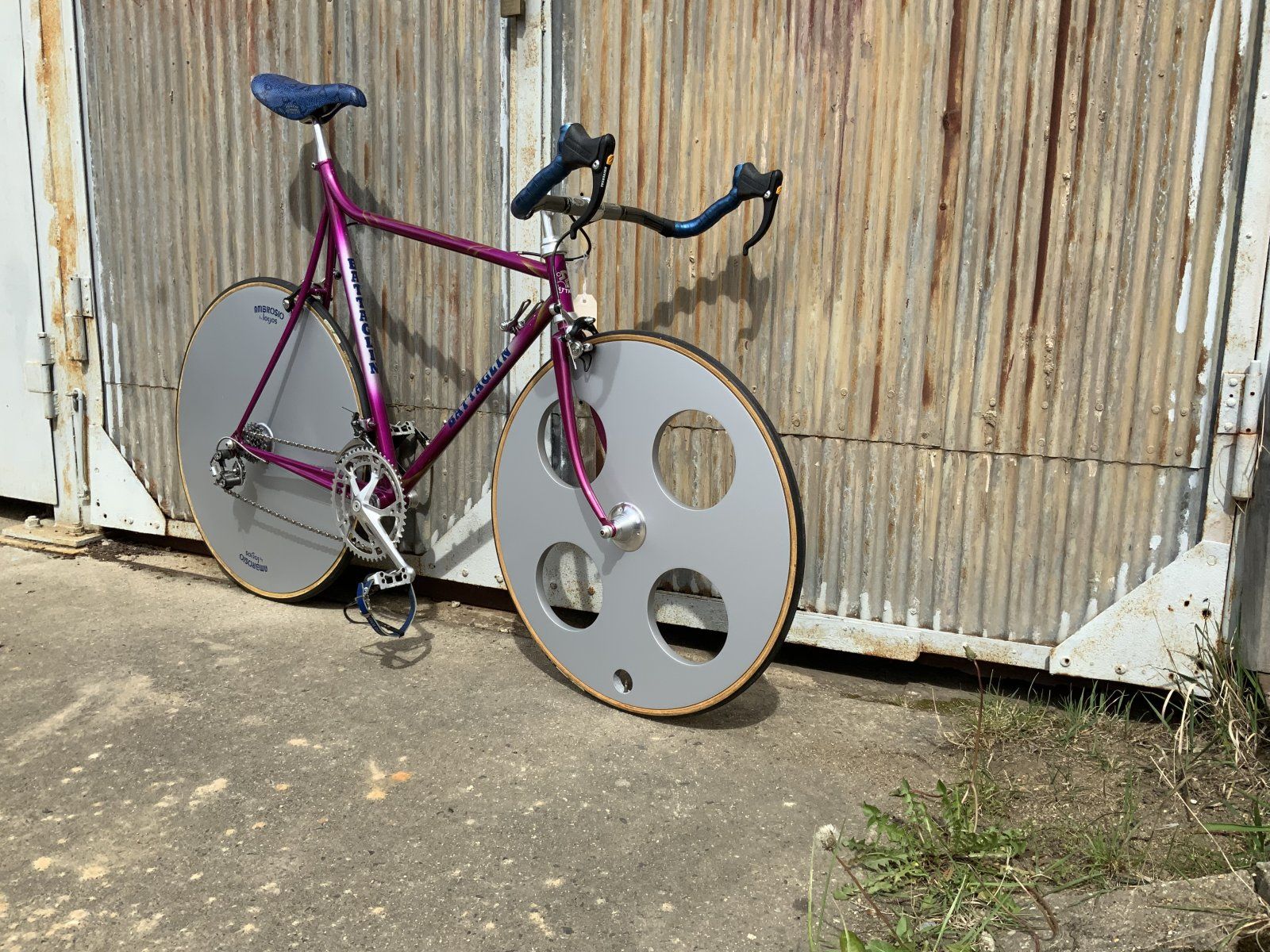

Ich habe es dieses Mal nicht geschafft einen vernünftigen Aufbauthread zu schreiben, das Endergebnis möchte ich trotzdem nicht vorenthalten.
Rahmen: Battaglin TT 1988/89 (wahnsinnige Geometrie: gebogene Sitzstreben und Oberrohr und Schweißorgie an den Kettenstreben+Sitzrohrfinne)
Gruppe: Ofmega Squadra (top of the line zu der Zeit, Mix aus Premier/Mistral/Simplex SLJ Schalthebel, der Steuersatz ist nadelgelagert, partiell anthrazit anodisiertes Finish, nicht weit verbreitete aber sehr hochqualitative Gruppe, komplettiert mit Universal AER Bremsstrang)
Cockpit/Sattelstütze: Vorbau 3ttt SL mit einem Moscow, SaStü ebenfalls 3ttt, gekrönt von blauem Schlangen(kunst)leder Geierschnabel
LRS: Ambrosio by Logos 700/650
It's flying
