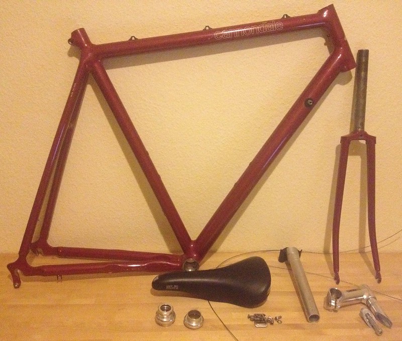

Bitte nicht gleich mit Pflastersteinen werfen weil ich hier ein Bauxitgeschwür poste... obwohl ich Coladosen eigentlich eher links liegen lasse haben es mir die Rennräder bis Jahrgang 88 irgendwie angetan. Da meine Stahlräder allesamt nichtmal annähernd an der 10kg Marke kratzen hab ich mich entschlossen diesmal ein für meine Verhältnisse leichtes Rad auf die Beine zu stellen.
Anhand der Farbe ist das Rahmenset als SR500 identifiziert und sollte theoretisch mit Shimano 600 Teilen aufgbaut werden. Da ich jedoch hiervon exakt 0 Teile habe und ich das Rad noch in diesem Jahr auf die Straße bringen will, baue ich erstmal dran was ich rumliegen habe und technisch passt. Zeitlich wird hier jedoch einiges in die Hose gehen, da einige Teile doch deutlich jünger sind (Sattel von 1992, Vorbau & Steuersatz frühe 90er, usw.).
Rahmen: 1986 Cannondale SR500 58cm - 1868g (1910g mit Schrauben und "Umwerferplatte")
Gabel: 1986 Tange (original) - 765g
Steuersatz: King Threadset 1" (ohne Logos) - 96g
Vorbau: Control Tech -17° 100mm - 223g
Sattelstütze: Kingsbery 27.2mm 220mm - 211g
Sattel: 1992 Ritchey Logic Pro W.C.S. - 223g

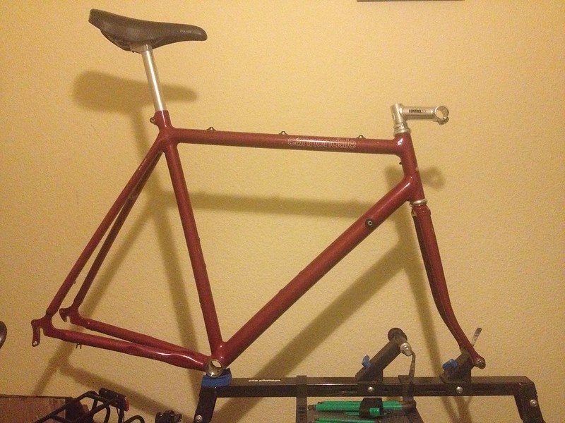

Die Gabel sieht aus der gegebenen Perspektive irgendwie zu schlank für den Rahmen aus.

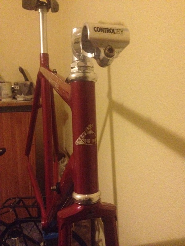

Die Gabel passt optisch schon imho. Von vorn sieht sie halt aufgrund der elliptischen Gabelscheiden deutlich filigraner aus. Ich hab grad mal die Teile die ich letzte Nacht rausgesucht hab zusammengeschraubt.

Die Gabel stimmt schon.
Gabeln aus Alu gab's bei Cannondale erst ab 1989. Dort wurden Sakae (Litage? oder Litace?) verbaut die übrigens sehr gut sind.

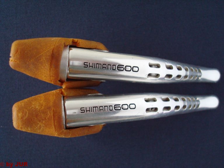

whoa: ich hab die oben abgebildeten Bremshebel mit Hoods. gebe ich gerne für kleines Geld ab.

Danke, aber ich werd erstmal bei den Campa Bremsgriffen bleiben. Ich hab gestern schon angefangen die Dinger zu putzen, verdammt sind die dreckig. 🙁

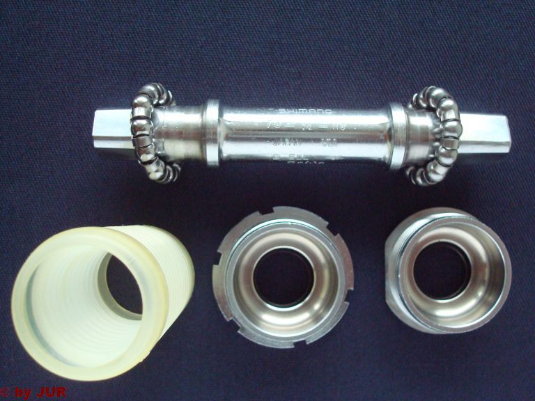

Ich bin frohen Mutes das Rad am Wochenende zumindest schonmal auf Rädern präsentieren zu können. Wirklich fehlen tun mir momentan nur Zughüllen und Züge. Ach und beim Tretlager bin ich mir noch garnicht sicher was ich da verbaue. Innenlager und Kurbel von meinem Stadtrad zu nehmen ist mir dann doch zu aufwendig und die einzigen nicht montierten RR-Kurbeln in meinem Besitz sind Speedtec bei welchen ich nicht annähernd weiß welche Wellenlänge ich benötige.

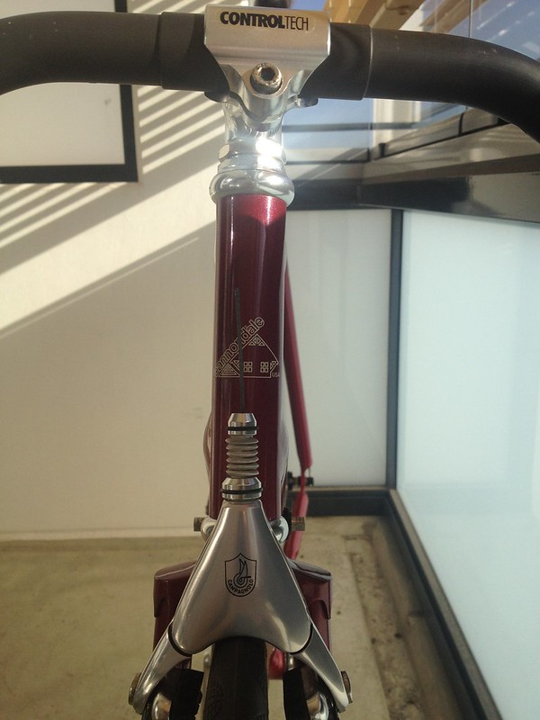

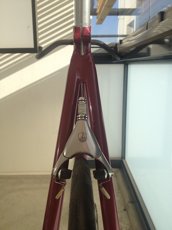

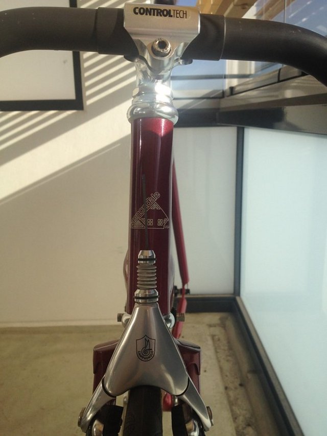

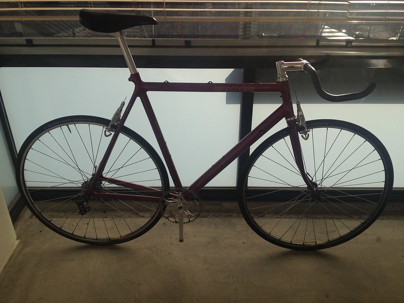

Campa Bremsen montiert, Lenker soll später ein normaler Lenker werden, jedoch hatte ich die Wahl zwischen einem hässlichen modernen matten Syntace und diesem zumindest zeitlich halbwegs passenden Mavic Ding. Dazu die Laufräder Sansin Naben mit Regina 7fach Schraubkranz und Wolber Felgen von meinem Stadtrad. Wie erwartet hatte ich kein passendes Innenlager, daher hab ich erstmal einfach ein nicht passendes MTB Innenlager montiert und die Kurbeln draufgesteckt um ein kompletteres Bild der zu erwartenden Optik zu bekommen.
Das zum testen montierte Innenlager hat jetzt eine 113mm Welle. Definitiv zuviel, jedoch hab ich keine Erfahrung mit Rennradwellen. Mit Augenmaß und Zollstock hätt ich jetzt mal geschätzt 103-107mm könnte hinkommen.

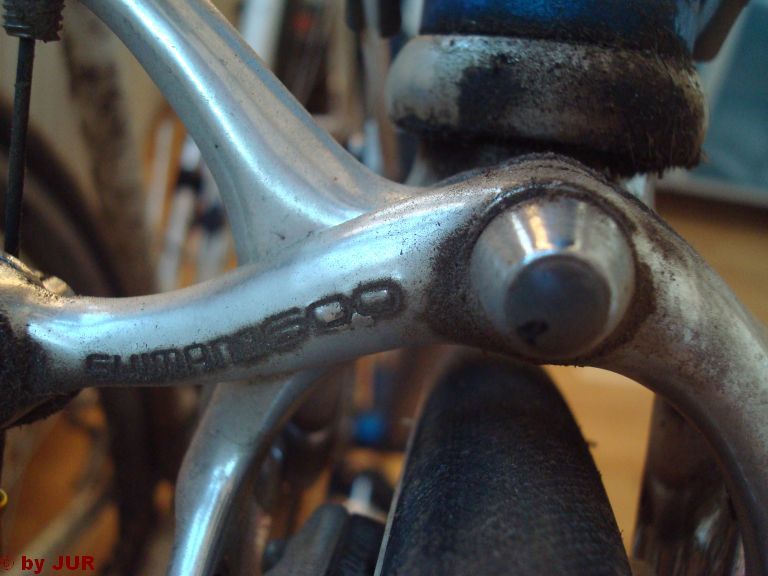

Bei DEN Bremsen gibt dat aber nix mit dem Leichtbau!
Schlage vor, du bekommst ein Paar 600 EX (BR 6207) von mir und gibst mir dafür diese klobigen Campa-Dinger ;-)
Nee, aber jetzt 'mal im Ernst: Da gehören schon Seitenzugbremsen drauf, Dura Ace BR 7400, Suntour Superbe Pro, Dia Compe "Royal Compe II" oder "Gran Compe NGC 400" wären erste Wahl.
Übrigens, ich fahre den Nachfolge-Rahmen (von 1989) mit 103 mm (BSA/JIS) Tretlagerwelle von Token und einem profanen Shimano FC 6400 Kurbelsatz (600 Ultegra Tricolor).
