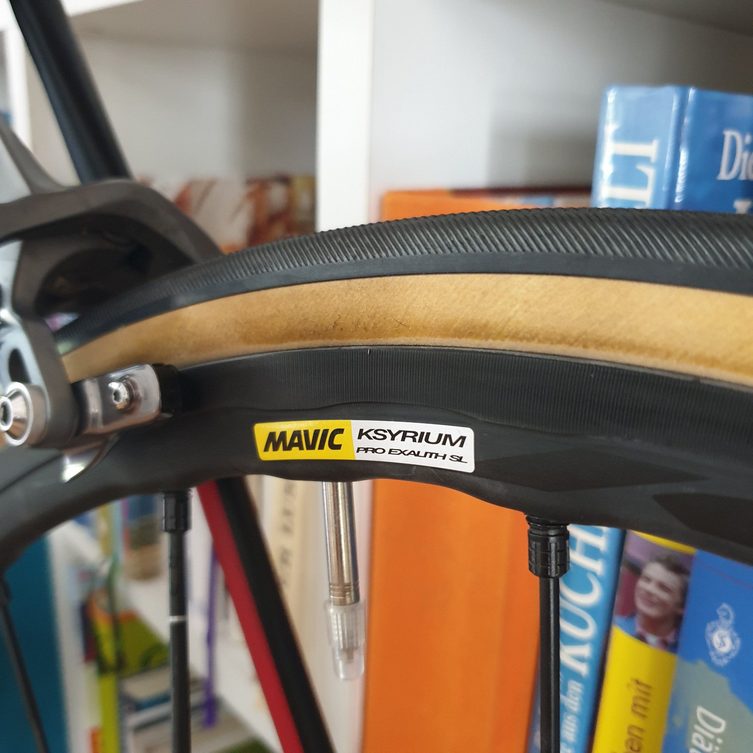

Die Exalith Felgen fahre ich seit 3 Jahren als Haupt LRS. Seit sie diese die geriffelten Bremsflanken haben sind sie sehr widerstandsfähig gegen Abrieb. Mit den originalen Belägen (Mittlerweile der dritte Satz) habe ich noch keine Abnutzungserscheinungen feststellen können und ich fahre meist in bergigen Gefilden. Die Bremsleistung könnte allerdings besser sein und der Sound beim Bremsen ist durch die Riffelung gewöhnungsbedürftig.
Wie cool; der LRS, den ich an der roten Gazelle verbaut habe ist auch ein KSYRIUM Pro Exalith SL. Da bin ich ja schon mal gespannt, wie der sich so fährt an dem Rad. Kling aber schon mal viel-versprechend, was du da so schreibst...

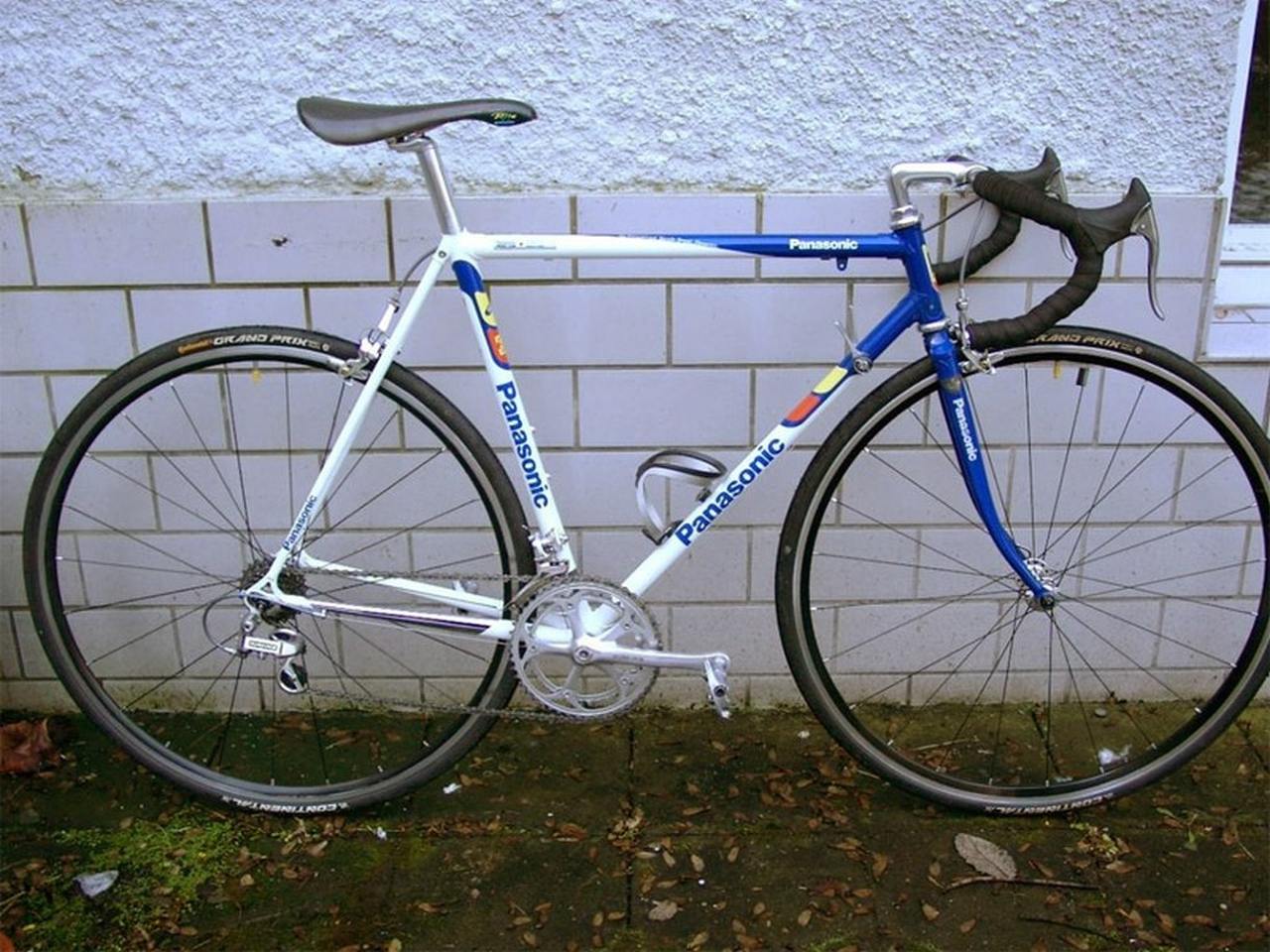

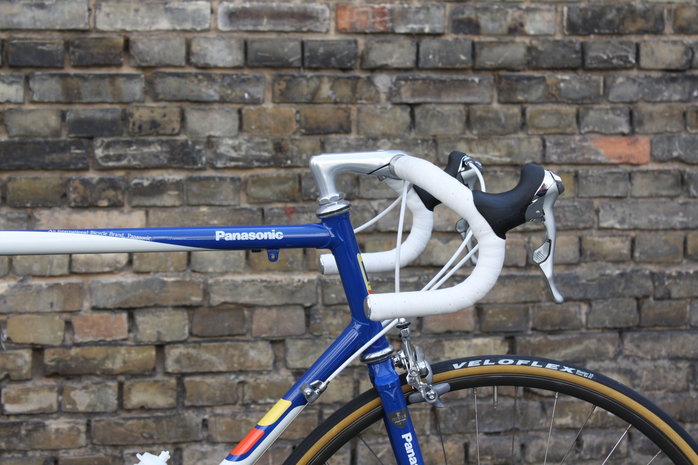

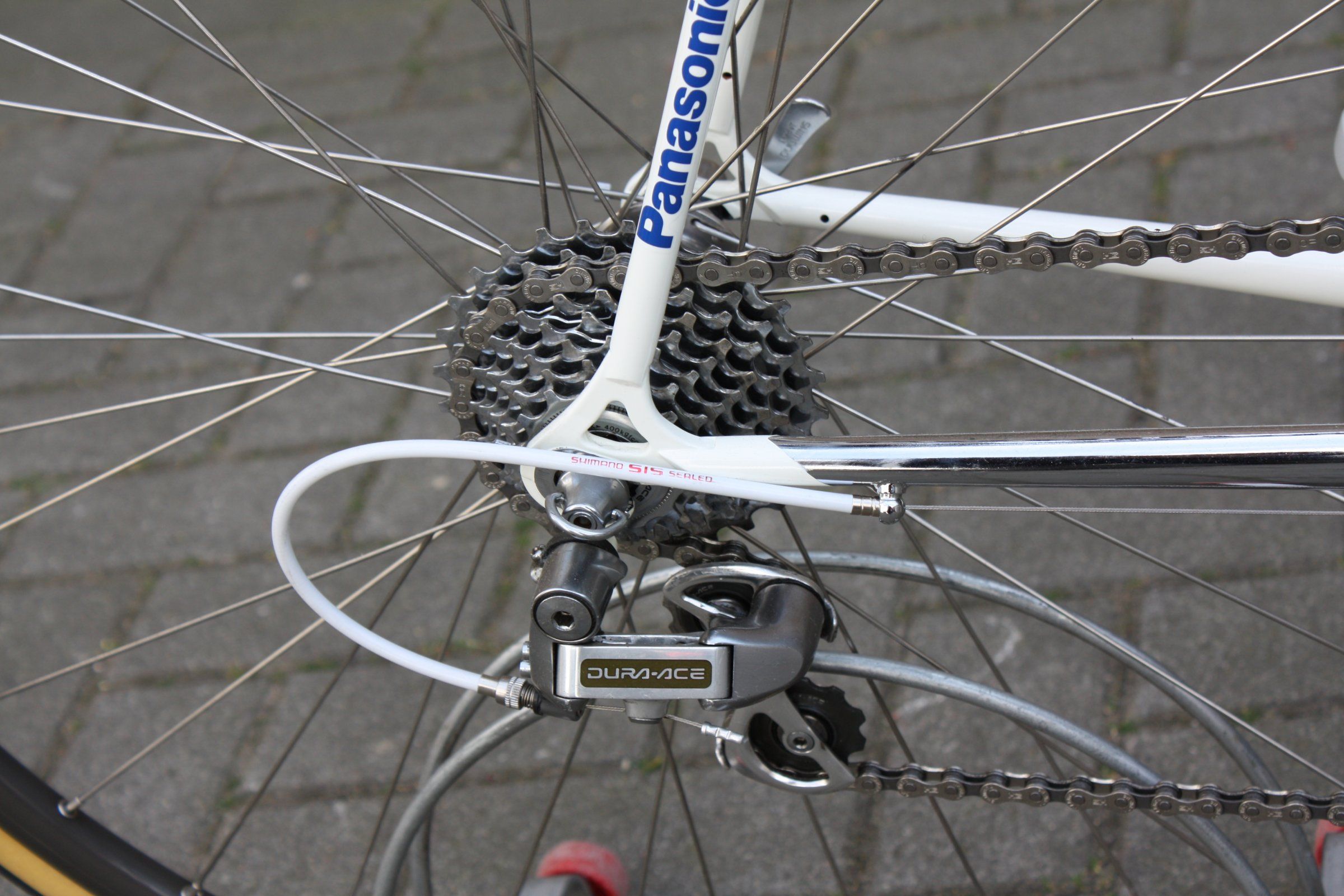

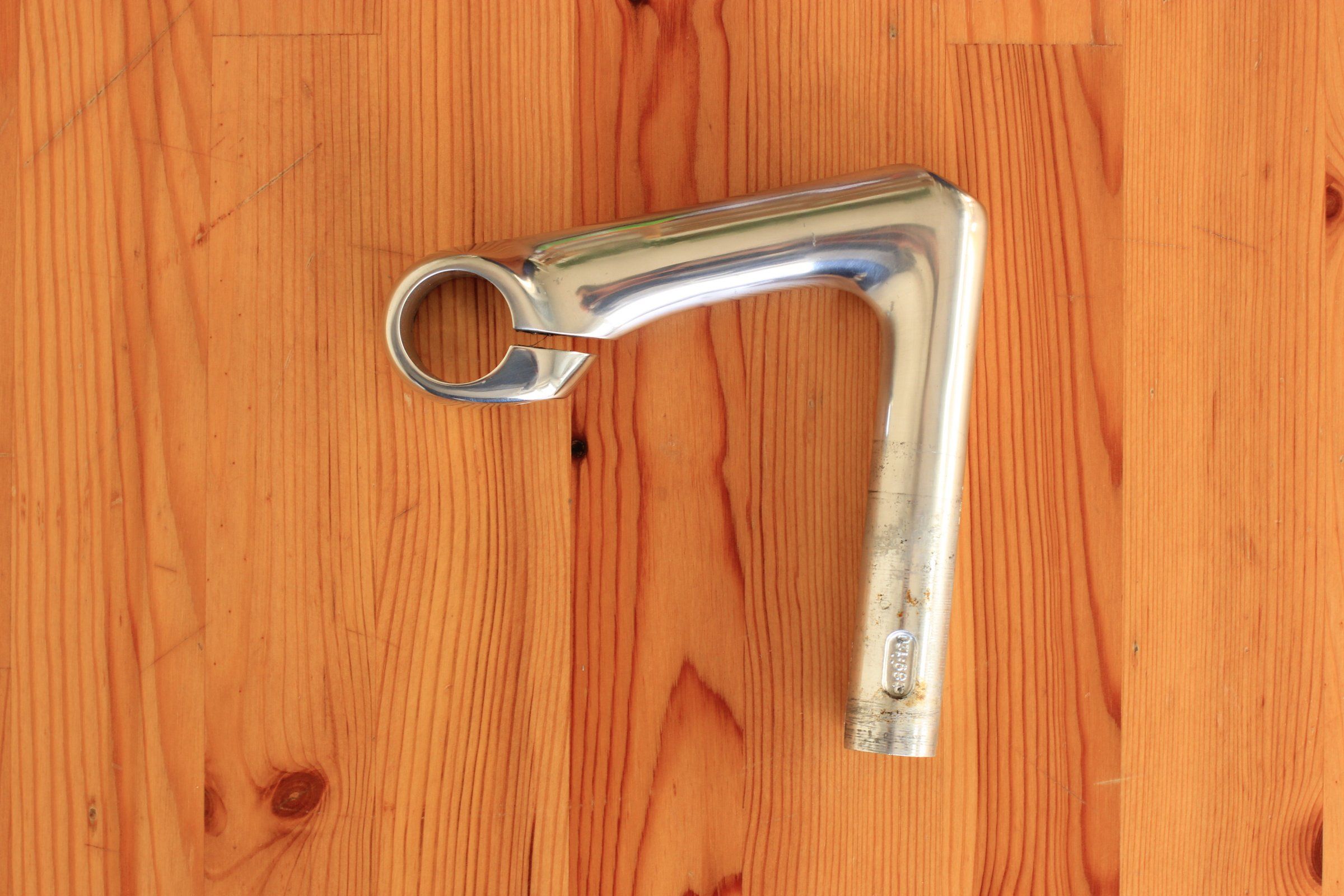

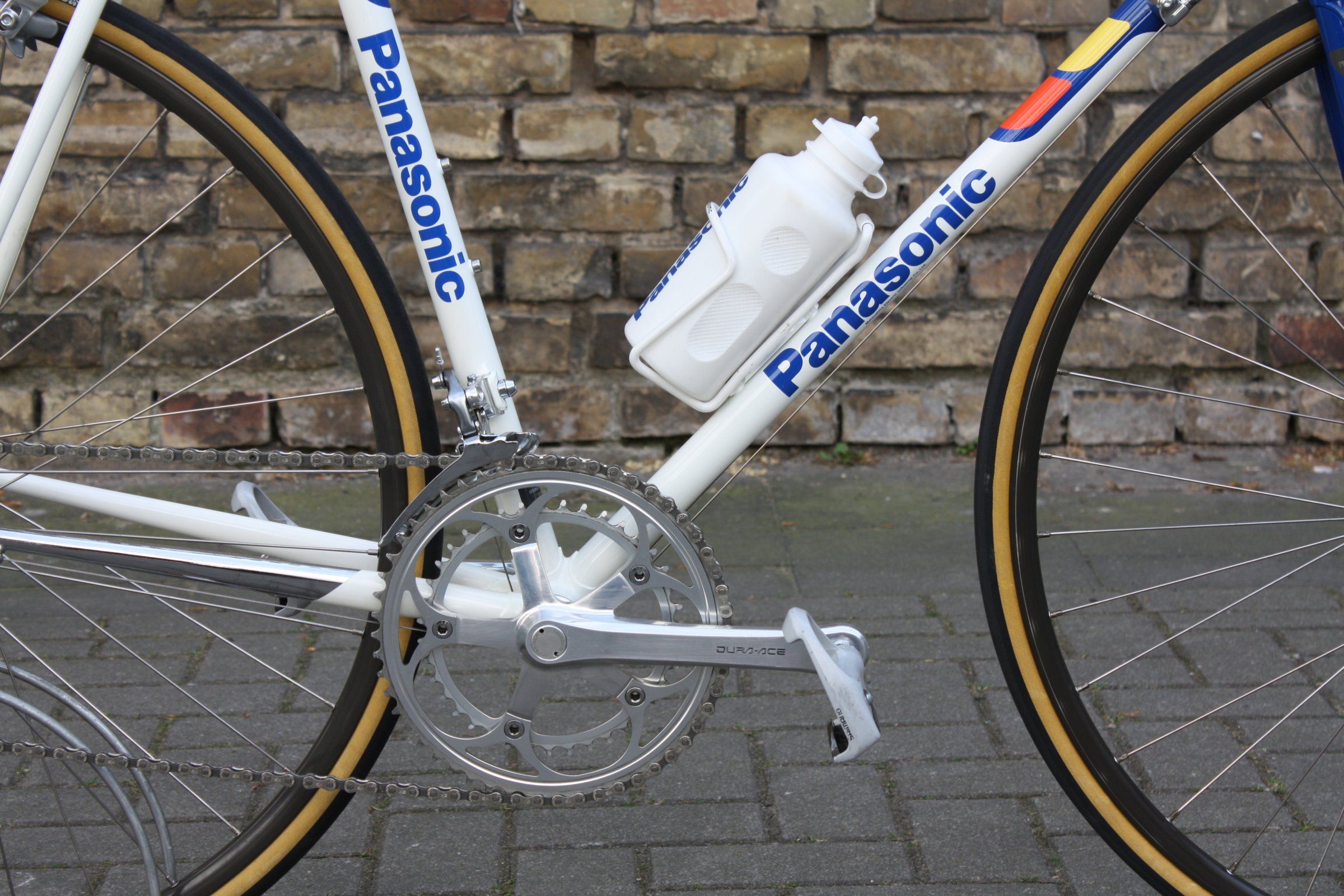

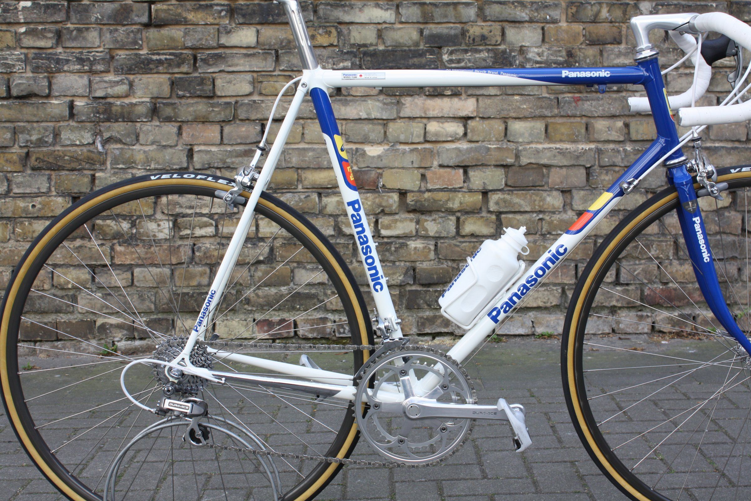

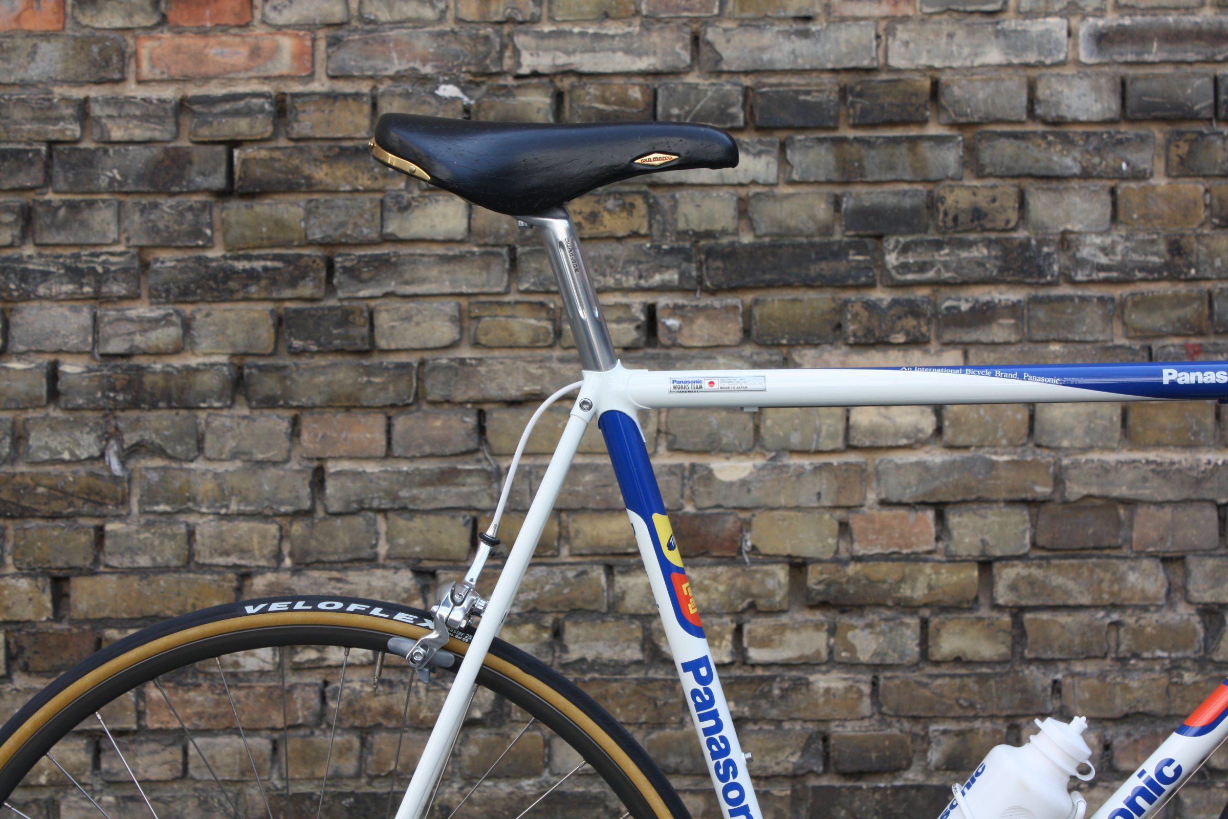

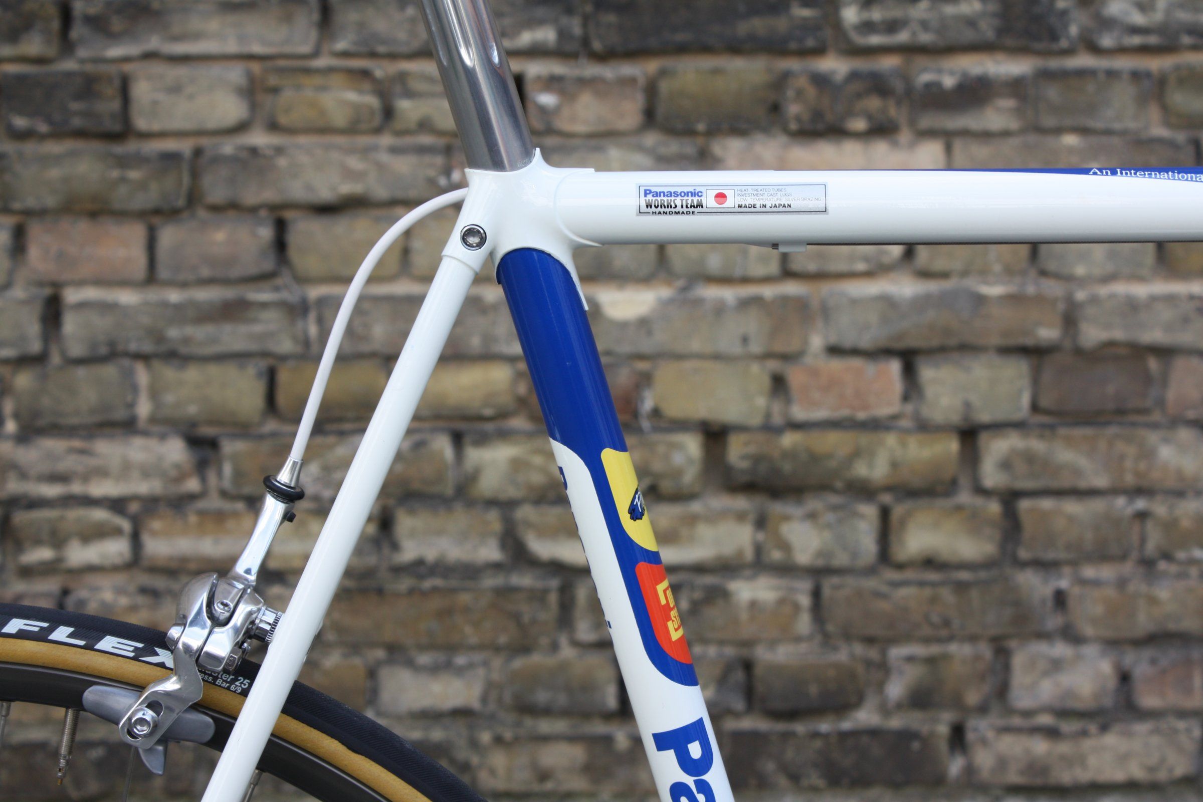

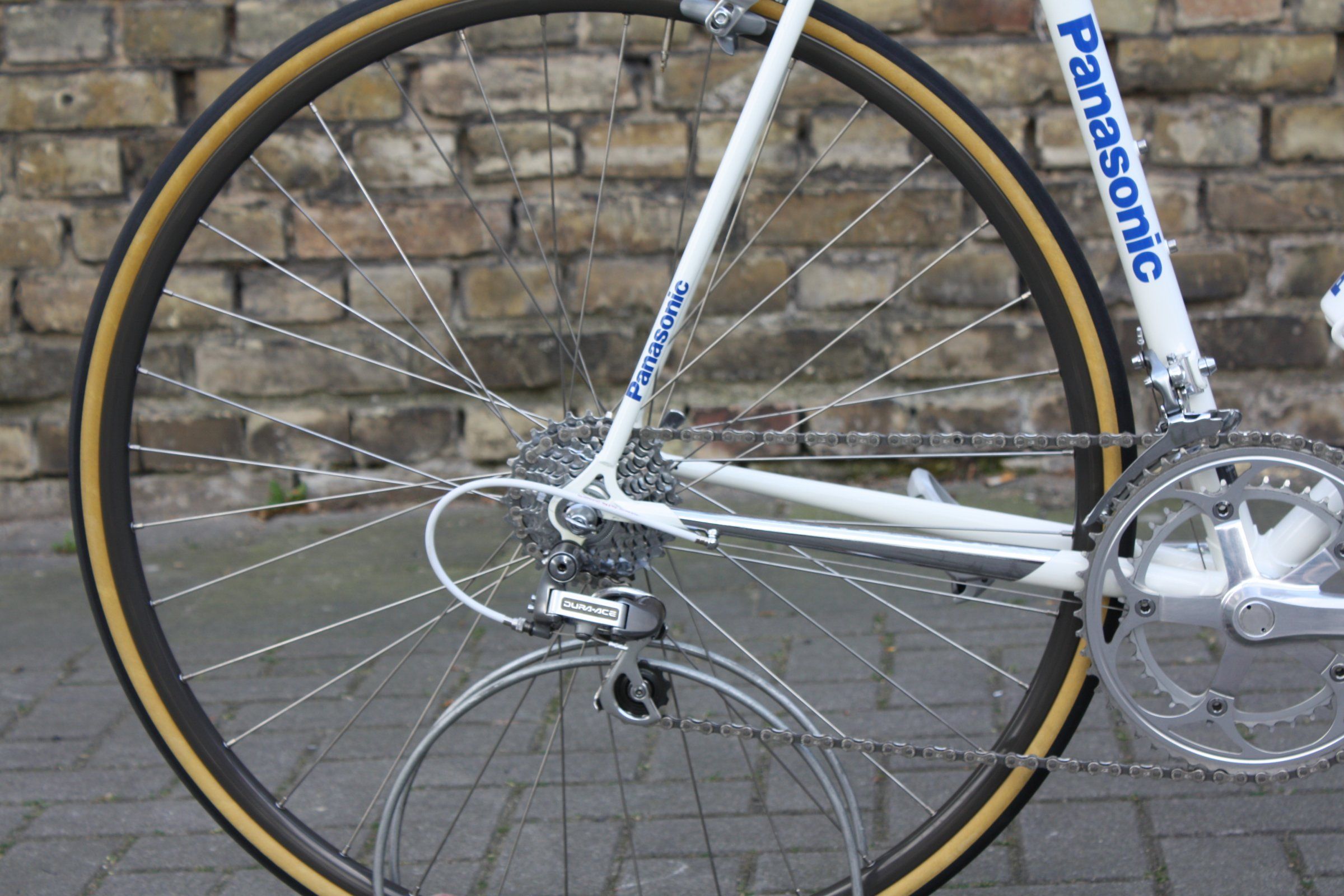

Hier mein fertiges PR6000. Sieht allerdings aus wie die meisten anderen PR6000 hier :D Der Rahmen kommt von @Levw897
Evtl. passe ich Vorbau Länge und Lenker noch mal an, wenn ich es ein bisschen mehr gefahren bin.

Immer wieder schön!
Ich persönl würde den Lenker noch minimal hoch drehen.
Hintere Schaltzughülle kürzen.
Zughülle der hinteren Bremse noch 5-8mm kürzen, damit der Zug gerade in die Bremse einläuft (nur son Optikding 😉 )
Aufm letzten Foto sieht man was ich meine.
Boa, immer diese zu den Bremshebeln abfallenden Lenker...
Ansonsten sehr sehr schön!
Warum gibts nie einen Mix aus 7402/7410/7700?
Meins hatte damals die 7700er Bremsen, 7410er Kurbel mit Token Titaninnenlager und 7402 Schaltwerk/7700Umwerfer und 7700er Naben,
sah trotzdem aus wie aus 1991/92, nur eben leichter.

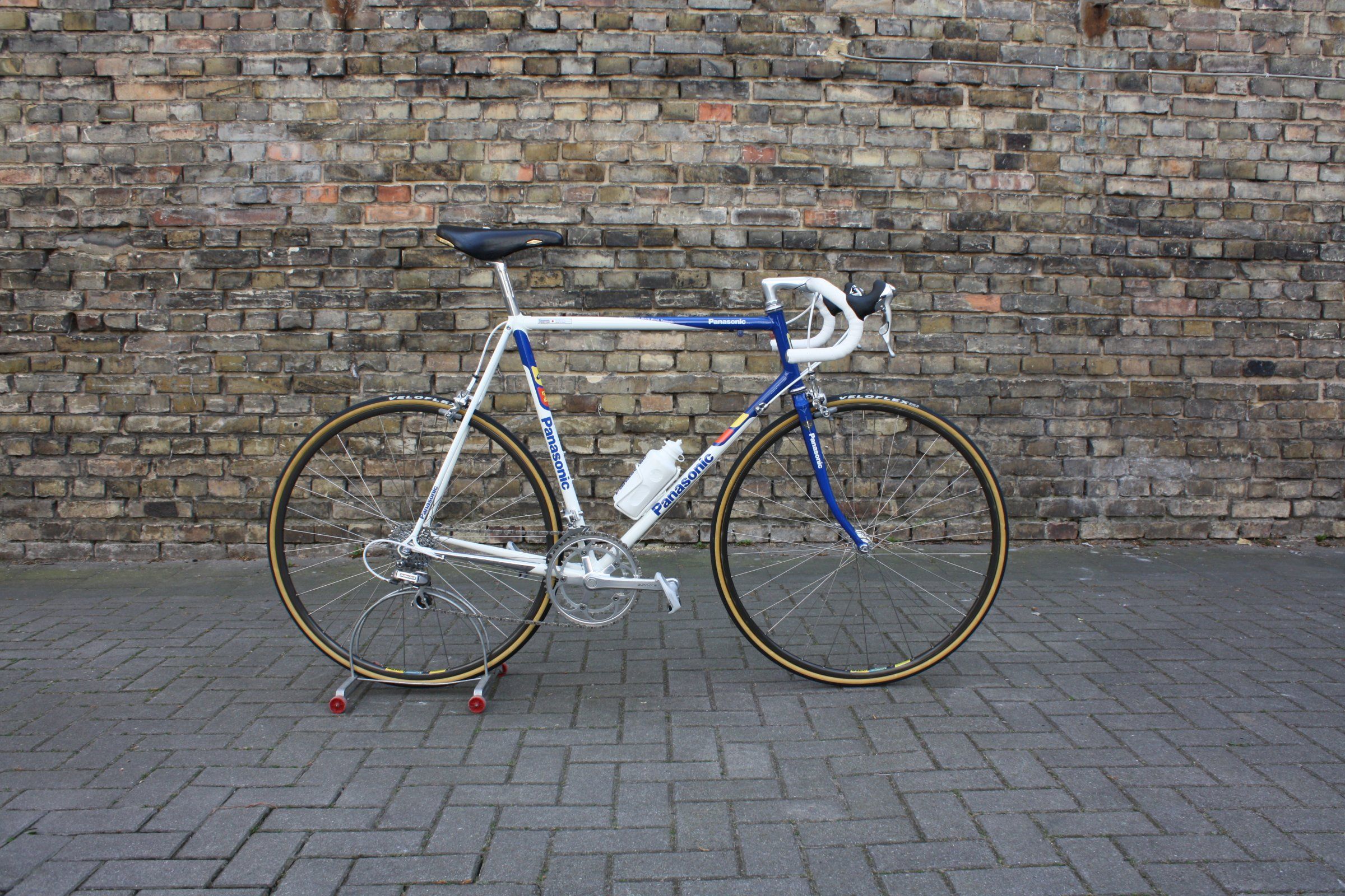

Mein PR6000 Aufbau war 2009, da hat sich noch keiner für das PR6000 interessiert.
