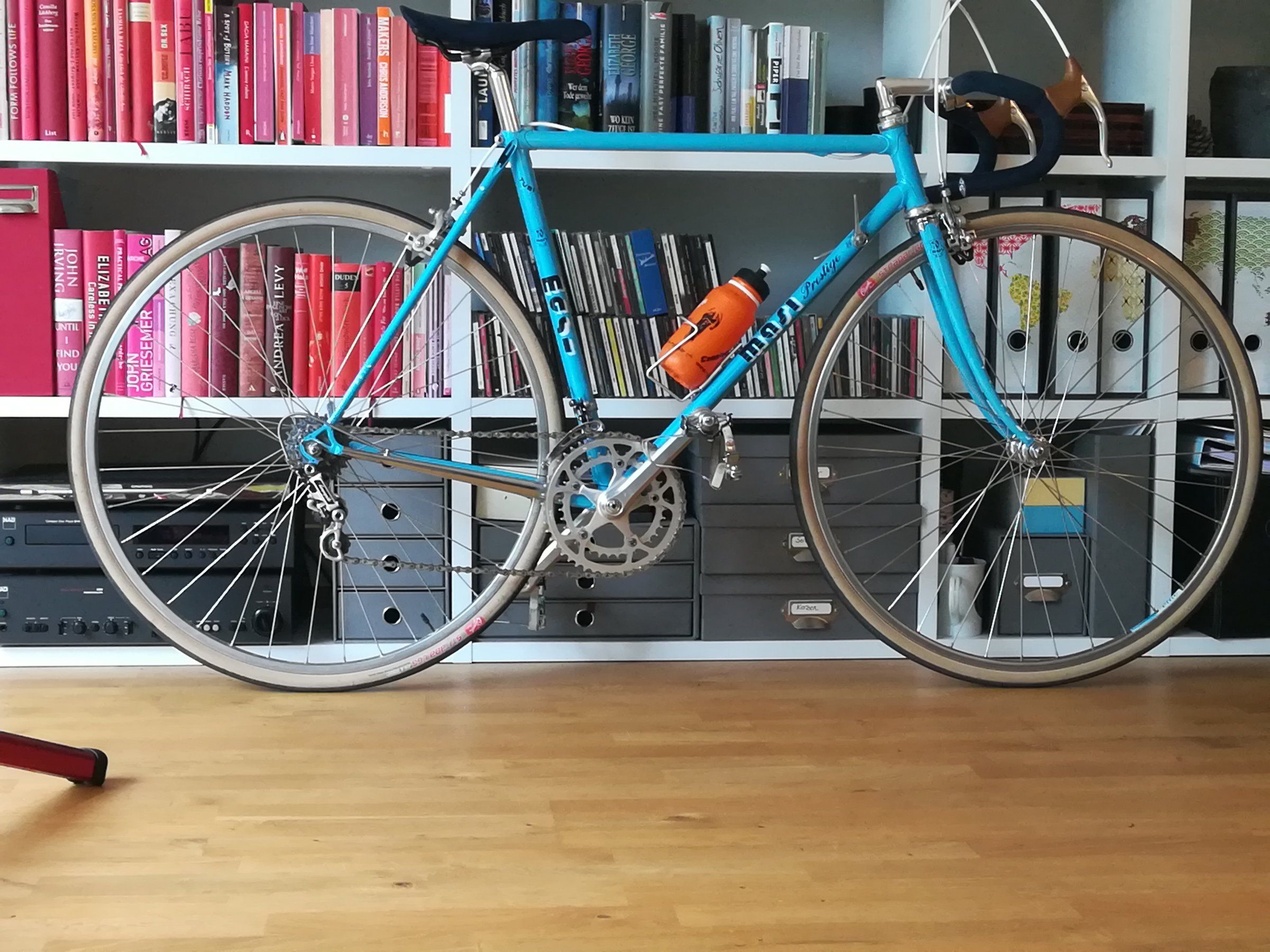

Umbau auf 36/48 vorn. Gar nicht mal unharmonisch mit dem kleinen Rahmen:
Triomphe, LLK 116. Kompatibel mit Miche Young-Bättern. Na ja, ich müsste noch ein.wenig Material an den Blättern abnehmen, damit sie perfekt an die KB-Aufnahmen passen. Aber wenn ich mir das gebe, mache ich gleich Drillium...:D
#winter project
Da haste aber Glück,dass ein Schellenumwerfer verbaut ist,was?der mit Anlöt würde zu weit oben sitzen und den Dienst beim 36er wohl
nur unter Kettenschleifen am Käfig verrichten...;)...aber gute Idee mit dem Lochkreis und den kleineren Blättern...so geht es dann ja doch
den Berg rauf...:)
